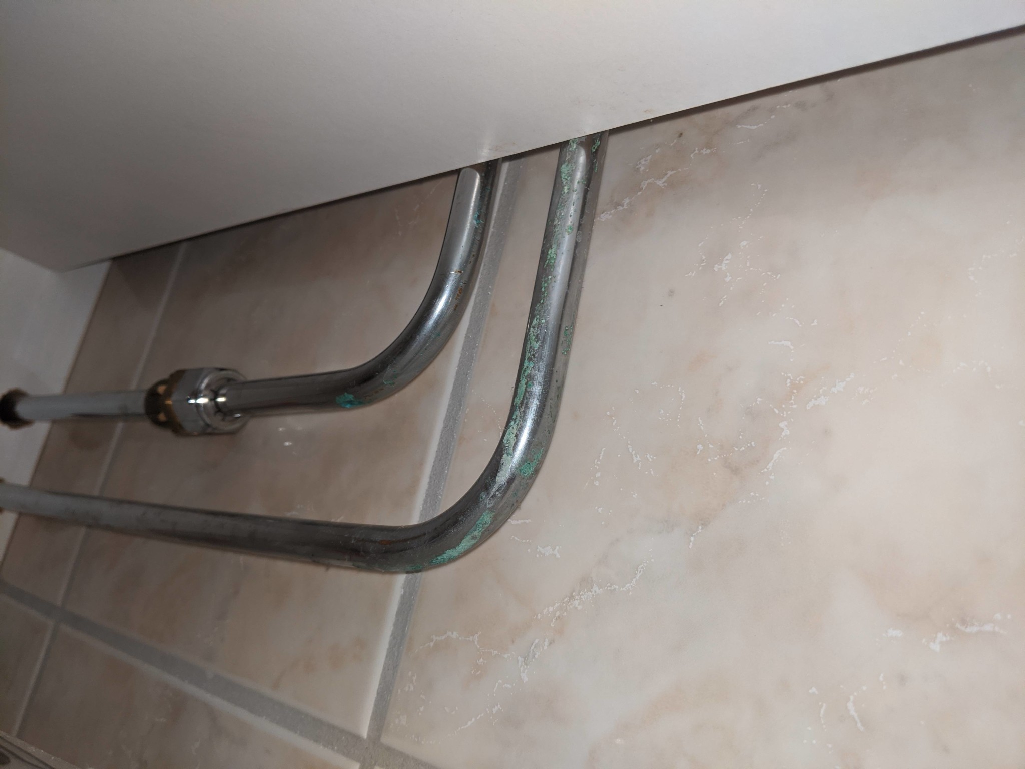

Resten av röret ser bra ut. Det är lite ärgning (?) i böjen på nästa rör-del (förlängningen som går till blandare nr 2) men det ser ut som det bara är på ytan. Tror det är att det droppat lite från kopplingen till blandare där, det är lite så upp till kopplingen.
Sen ser man når litet även på varmvattenröret där.
Men det kanske är lika bra att byta hela rörlängden när man håller på. Handlar väl om ca 1,5m då med kopplingar till 2 blandare.
Vattenrör med ärgning synligt på böjen, kopplat till blandare, mot kakelvägg.

Fishdoc Fishdoc skrev:
Hmm ok.. intressant att VVSaren tyckte att det 'kunde va läge att byta det där ganska snart'. För många kkr..
Givet dina närbilder så ser det ju ut som att du faktiskt har en korrosion i röret och inte bara en avlagring PÅ röret. Är det en grop bör du förstås fixa röret.
Dock har jag svårt att se hur någon ska behöva ta så mycket betalt för detta.
Om nu röret har en skada så byter man väl en bit av röret och sedan är det bra med det. Två raka kromade klämringskopplingar kostar under 100lappen och sedan ska du ha en bit rör också, jag uppskattar att det tar mig en timme att göra det jobbet som glad amatör.
Vad är det för vattenlås som ska bytas? Ett vanligt till ett handfat kostar 200kr, ett med flera anslutningar tex till en diskbänk i ett kök kostar drygt 300kr och tar en halvtimme att byta.
Kan du lägga upp lite fler bilder på vad exakt det är som ska göras?

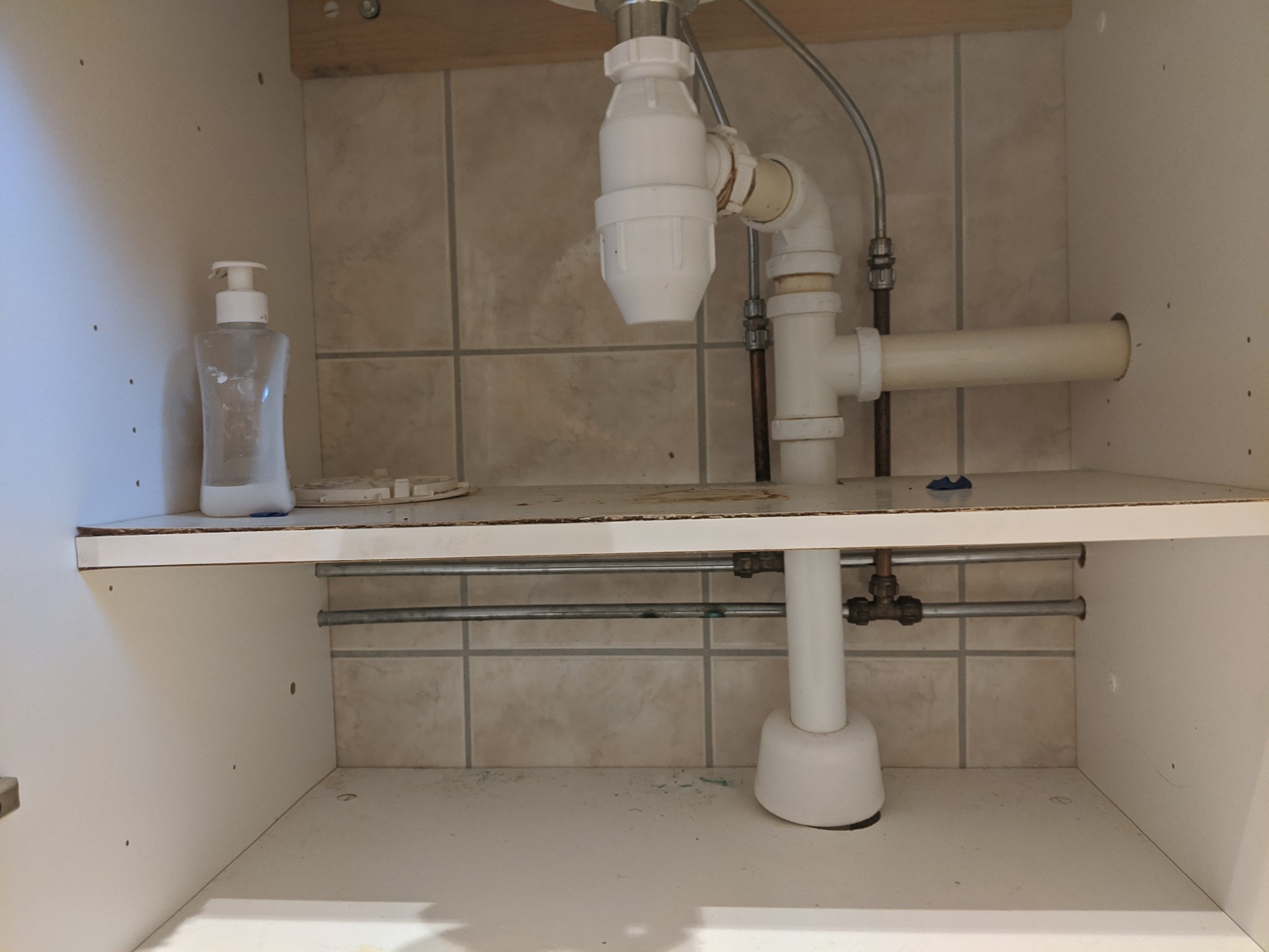

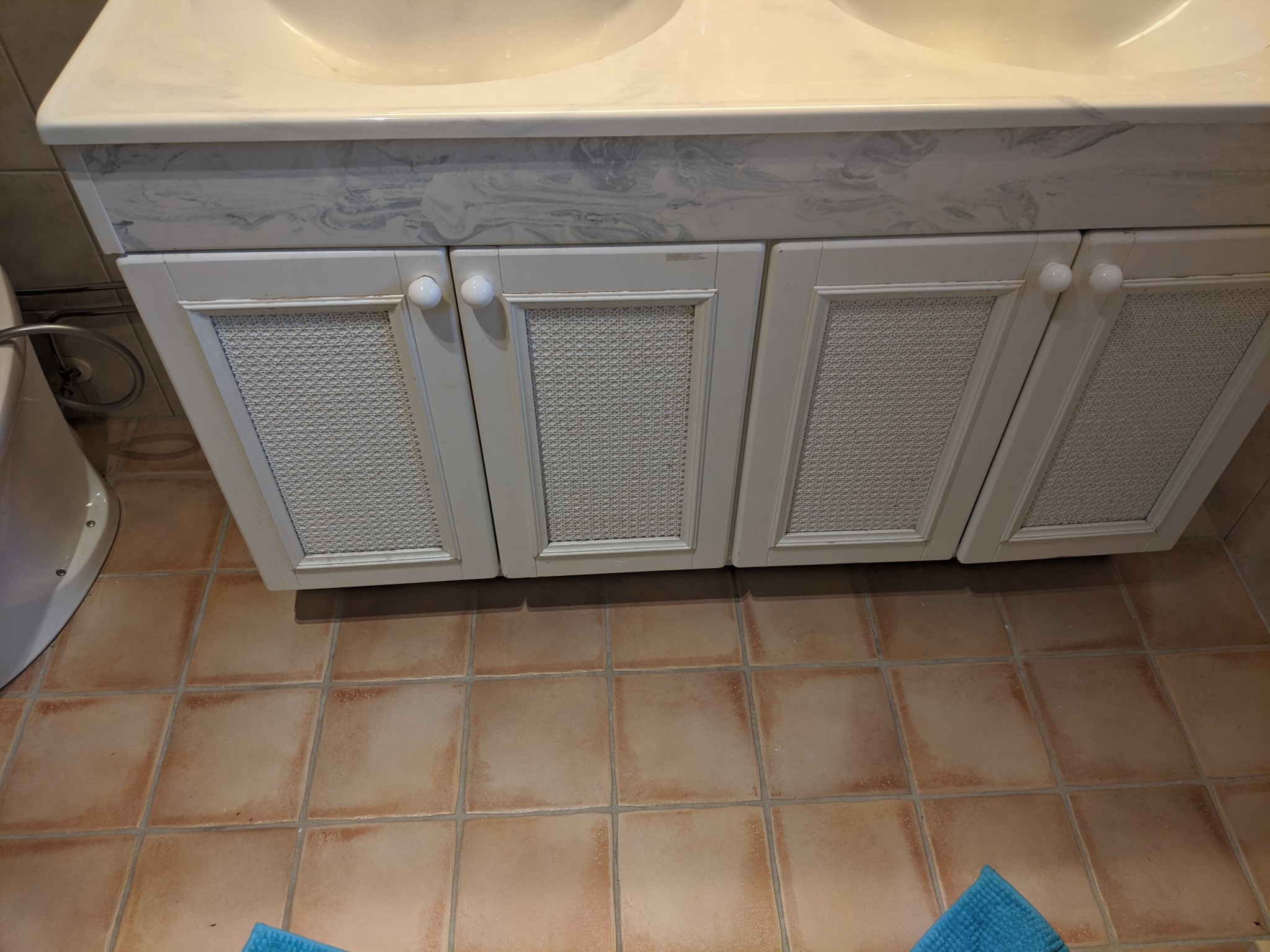

1. Röret löper från väggen bakom bidén till vänster och i skåpet till de två blandarna.
2. Det skadade röret sitter här. Rören fortsätter sen från blandare 1 och vidare till blandare 2 i en böj upp. (Den befarade skadan på varmröret under blandare 2 var bara yttre påverkan som jag enkelt kunde tvätta bort)
  • Badrumsskåp under handfat med stängda luckor, dolt rörarbete bakom, och kakelgolv i förgrunden.
  • VVS-installation under handfat med rör löpande från vägg till två blandare och fläck på varmröret.
3500 låter onekligen dyrt, men 450:- som Staffan föreslog verkar å andra sidan orimligt billigt. Jag gissar att rörmokaren byter mer än bara den skadade rörbiten?
Japp. Jag tror att de tänker sig byta ut rören helt där under. Och då nya vattenlås, vilket kan behövas.
Men 3500:- för material och att det ska ta 7h... (Antar att det är.inkl. 30+30min körtid också)
