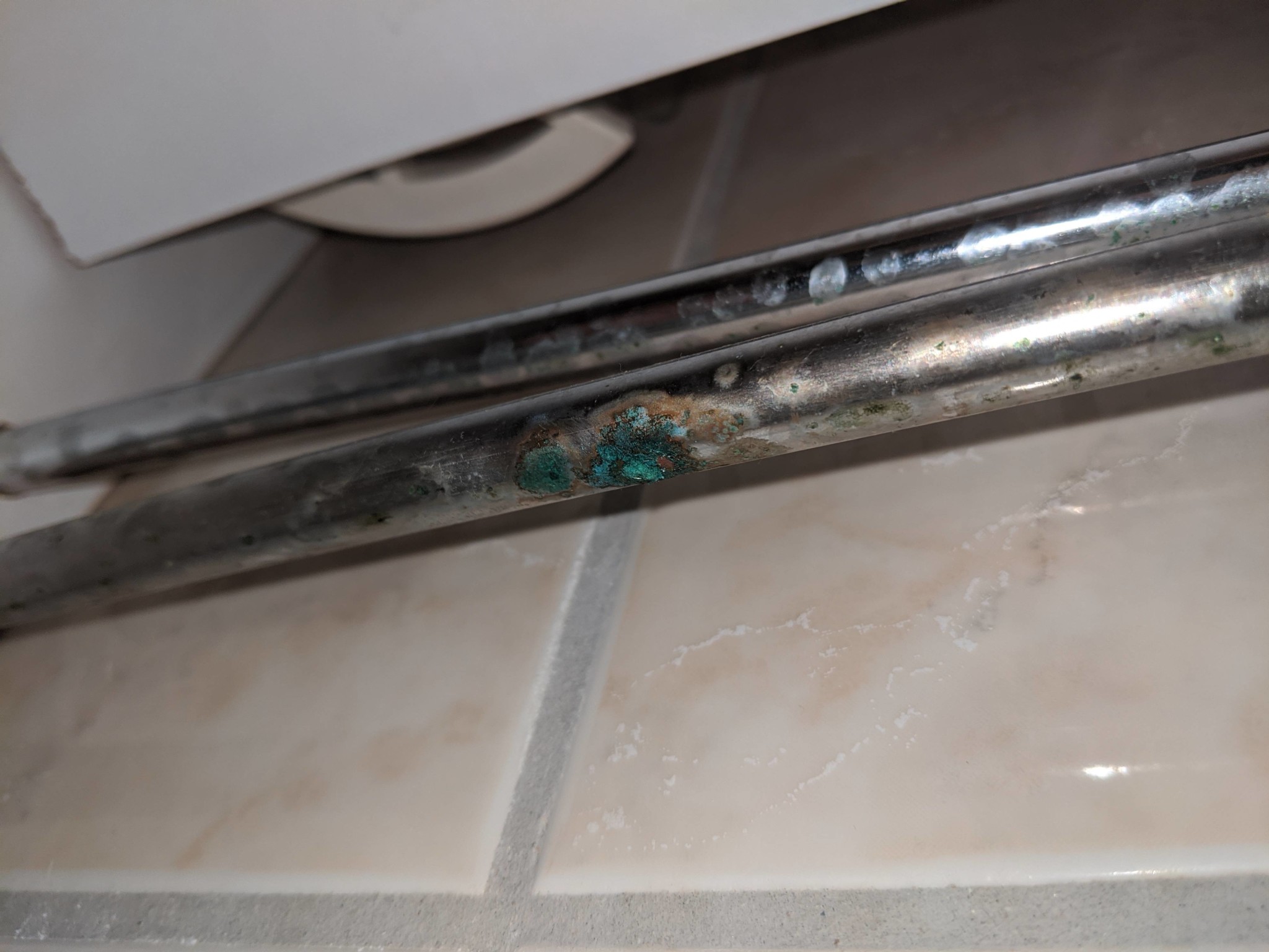

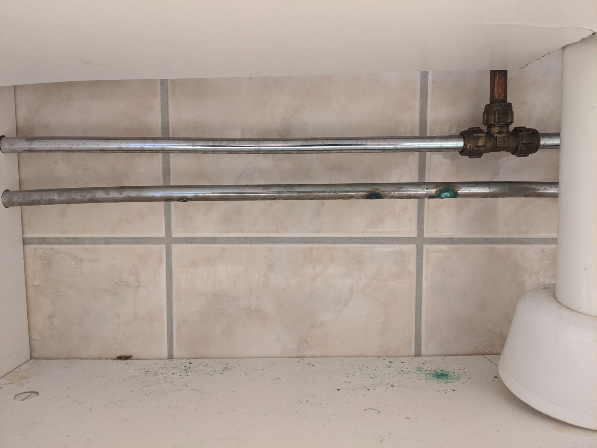

Hej. Dags att fråga de kunniga. Såhär ser det ut i badrummet under vasken. Är detta något som bör bytas ut ASAP?
  • Vattenrör under en badrumsvask med synliga kopplingsdelar och lite mögel.
Nej det bör tvättas. Är det lite svårt att få rent, ta Autosol och polera lite så blir det fint igen.
Fishdoc
Hmm ok.. intressant att VVSaren tyckte att det 'kunde va läge att byta det där ganska snart'. För många kkr..
Anna_H
Fast det skulle ju kunna vara en minimal läcka, ser lite konstigt ut
Staffans2000 och 1 till

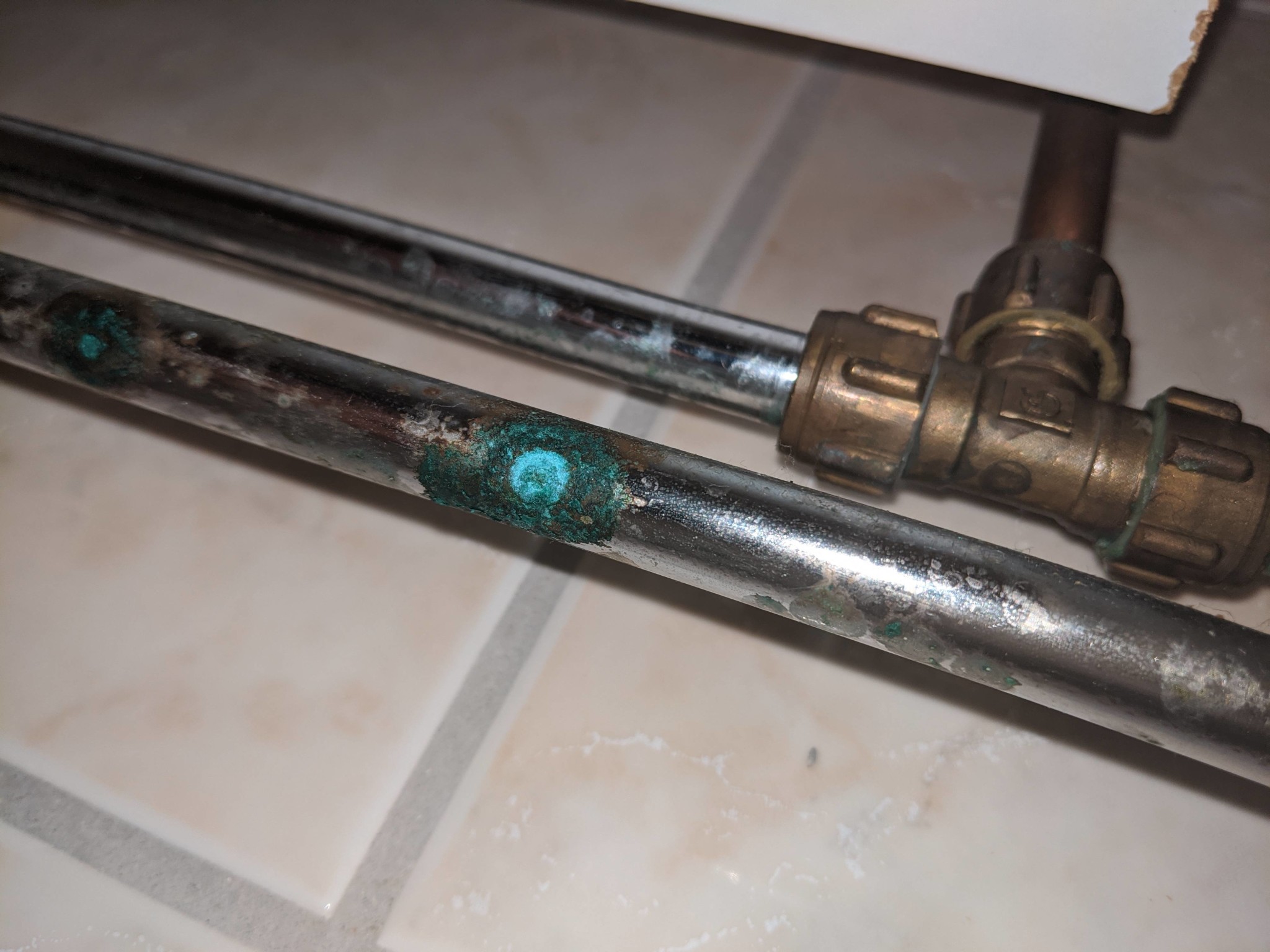

Ok... Här är lite närbilder: Närbild på kopparrör med korrosion och gröna avlagringar mot kakelbakgrund.
Närbild på mögel och korrosion på rör under handfat mot kakelbakgrund.
Staffans2000
Det ser ut som en liten por. Men någon brådska ser det definitivt inte ut att vara.
Staffan
Staffan
Och por innebär? Mindre hål?
Det är ju på flera ställen, typ tre. Är detta något man kan göra något åt utan att byta rören.
VVSaren så som sagt att det kunde vara läge att byta det inom en hyfsat snar framtid.
Han har rätt. Det är läge att byta ut röret. Har ni egen brunn, eller kommunalt vatten?
Kommunalt.
Intressant med vitt skilda bud här. :)
prototypen
A
Går det att löda över en por så att det håller en längre tid?
Staffans2000
Por=Pyttelitet hål. Röret är väl blött på undersidan? Om så, behöver det bytas, förr eller senare. Men det är sällan det är ett stort jobb.
Staffan
Staffans2000
Det kan man göra. Men först måste kromet slipas bort och röret tömmas på vatten.
Staffan
Staffan
Det är snustorrt.
Staffans2000
Fishdoc Fishdoc skrev:
Kommunalt.
Sannolikheten att det plötsligt springer läck är väldigt liten, men det lär inte heller reparera sig själv:D.
Staffan
Dowser4711 och 2 till
Staffan
Hade en kille som fixade lite annat, han var duktig och trevlig. Men en offert på 9k känns lite saftigt. Ok då byts även vattenlåsen (2 vaskar) men ändå.
