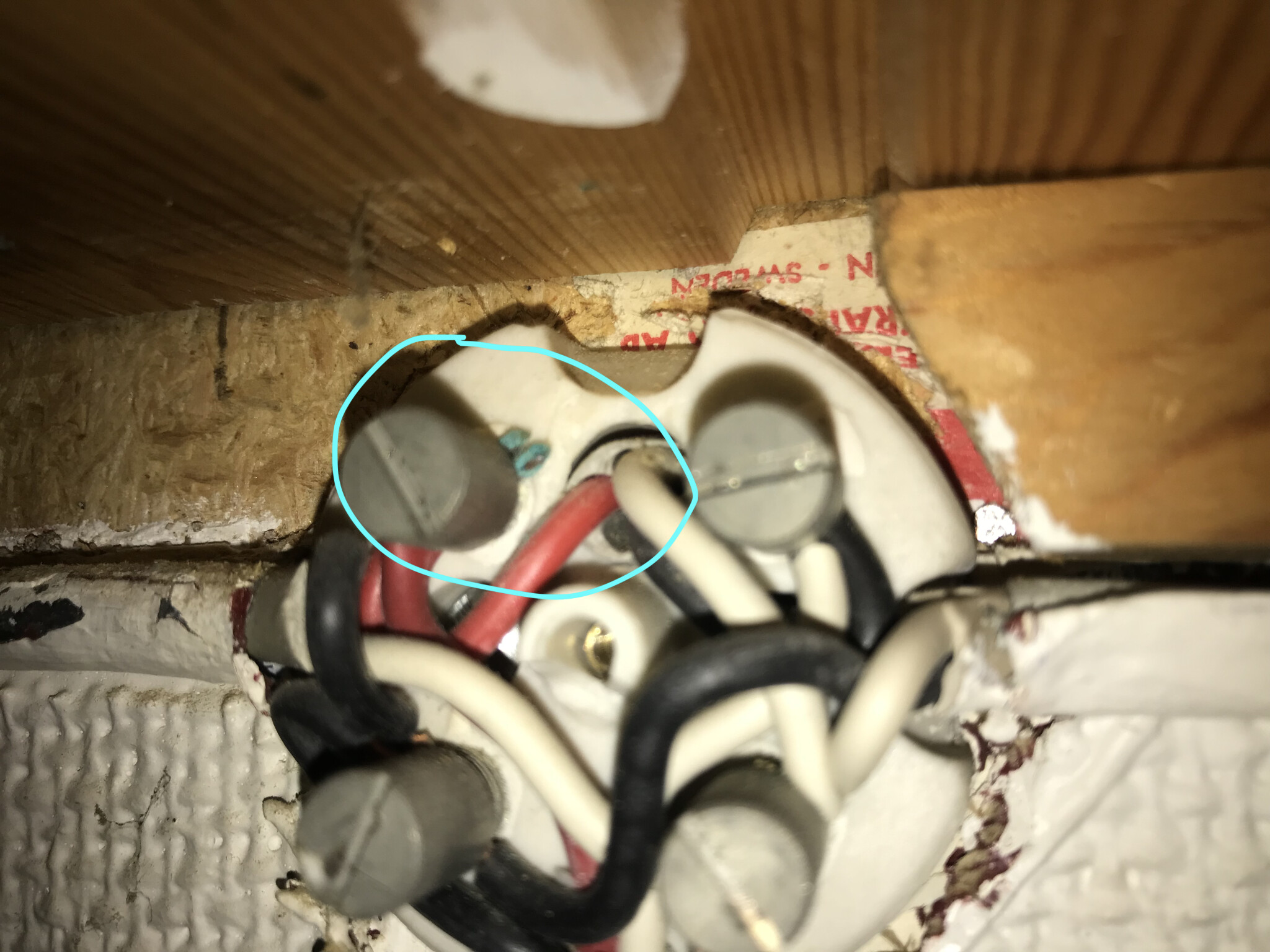

Hej, vad kan ha hänt i kopplingsdosan? Är detta något som kan ske "plötsligt" eller tar det längre tid? Kopplingsdosan sitter i en torr hall, långt från yttre vägg.
OBS! Säkringen är avslagen. Jag ska kontakta elektriker i nästa vecka men vill gärna förstå vad som kan gått tokigt, därav frågan här.

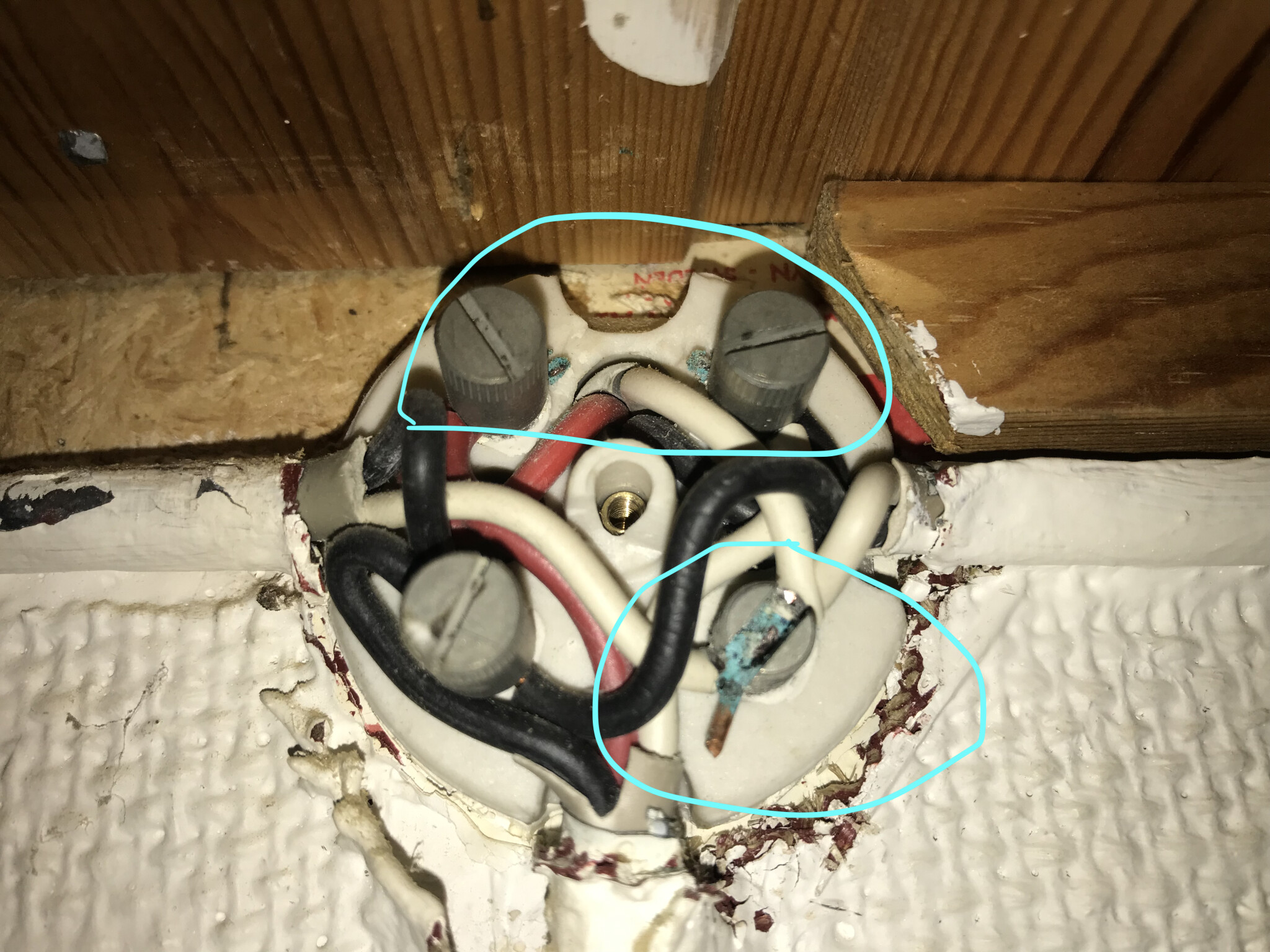

Detta upptäcktes strax efter att vi bytt hopkoket av blandade lampor till led-lampor i en golvlampa (Cottex ”Liljekonvalj”). Någon gång förra veckan började ljuset flimra i lampan, samtidigt började en taklampa på samma säkringsgrupp blinka, stängde av golvlampan och tänkte att jag får kolla om något glapp. Tänkte inte mer på det utan kopplade in en annan (verifierat hel) lampa så länge. Någon dag senare började även den flimra och har hörde samtidigt ett slags knaster från hallen, bröt säkringen och tog idag tag i att börja reda i det.

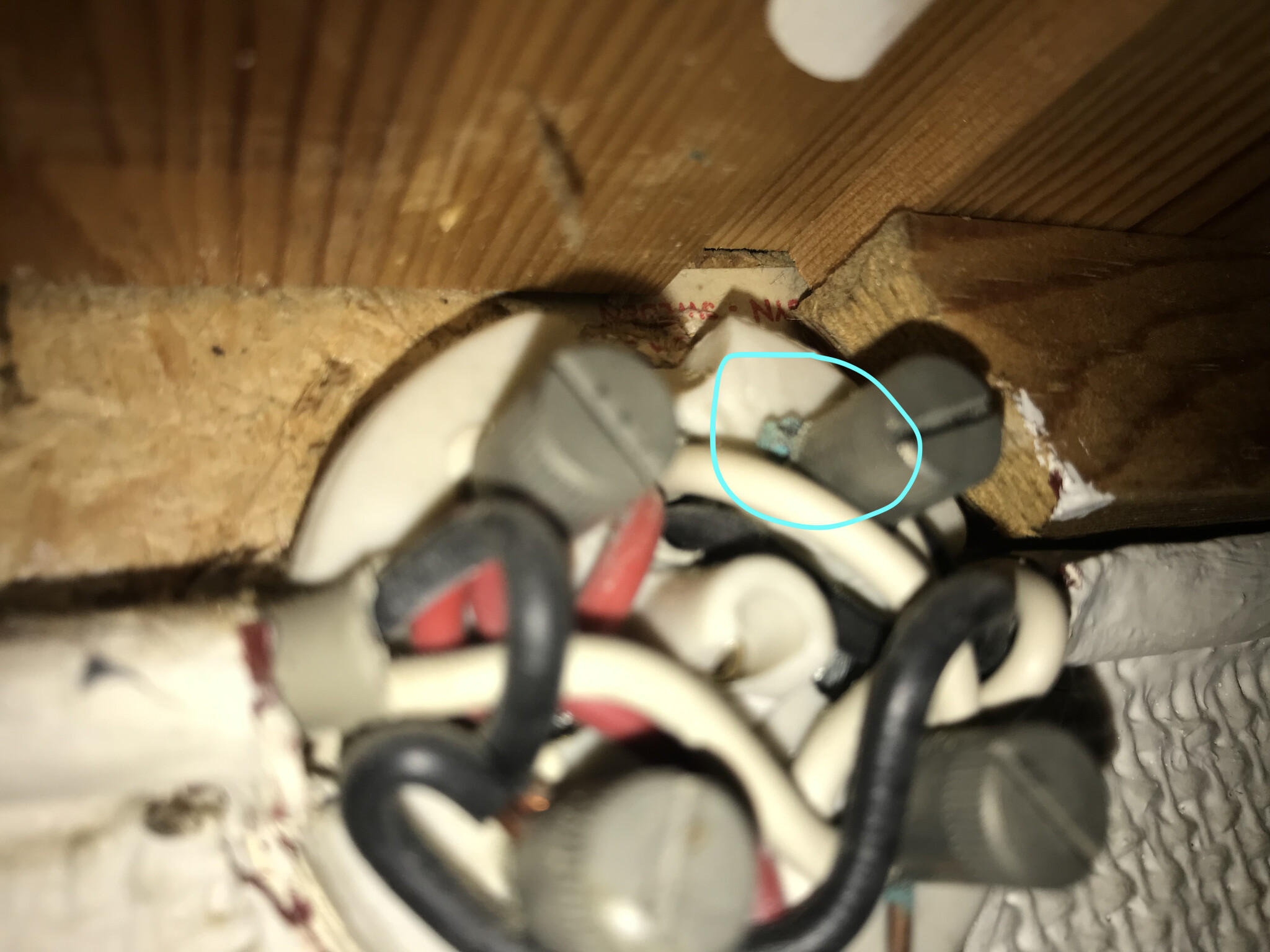

Öppnade uttaget där de båda lamporna har varit inkopplade, inget uppenbart glapp där. Utanpåliggande elkabel, äldre modell som elektriker inte har sett några problem med utan istället rekommenderat att vi byter ut allt eftersom vi renoverar rum eftersom vi vill fälla in majoriteten. Följt kabeln från uttaget till närmsta kopplingsdosa, inget glapp där och ingen ärgning, gick vidare till nästa kopplingspunkt för att upptäcka mycket ärgad kabel (se bilder). Det ovan nämnda knastret kan mycket möjligt kommit från denna punkt. Öppnade även intilliggande kopplingsdosa utan att se något bekymmer.

Är det eller har det varit fuktigt där uppe vid denna dosa? Ovanligt att se ärgad koppar på ledningar inomhus.
Du kan dra åt skruvarna till elektrikern kommer, men försiktigt då dessa gamla mantelklämmor lätt går sönder.
Det kan finna många kopplingspunkter i ett gammalt hus som glappar.

Koppar mörknar även i rumsluft med tiden (därav behovet av häxans kopparputs etc.) men det som accelerera en grönärgning är att det finns ammoniak i luften i hushållet, även i ytterst små mängder (precis som att svavelväte svärtar silver fast nivån inte är så hög att det kan kännas med näsan), från fönsterputsmedel med ammoniak i sig till att man glömt att spola toaletten efter man gjort '1' i någon halvdag eller mer.

Har (tyvärr) redan upptäckt att mantelklämman lätt går sönder... Kan den dåliga kontakten ge ett knastrande/sprakande ljud vid belastning (tv+lampor)?

Är det inte märkligt att närmsta dosa i samma rum inte ser ut att ha någon ärgning att tala om?
Den absolut närmsta dosan sitter i en garderob, inte heller den har någon ärgning.
Inget ovanligt med ärg i gammla kulodosor. Det kan skilja rätt bra mellan rum i ett hus. Att det knastrar är full normalt. då kontakttrycket är bräckligt, blir liksom små överslag när det är dålig kontakt. Bara byta och hoppas att tamparna räcker i en ny dosa. Kan bli lite problem med att tamparna räcker, det kommer in en kabel från baksidan. Sen den nya dosan är fyrkantig och kommer inte att gå in i rundeln, kan bli att hugga ur med stämjärn för dosan.C chrv skrev:Nu har vi bara bott här i tre år, men inte varit fuktutsatt under den tiden. Den sitter placerad längst in i en hall, sådeles längst från ytterdörren.

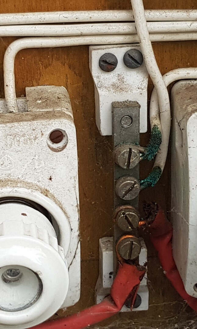

Det är inget konstigt eftersom "ärgningen" har sin grund i att det varit sämre kontakt där och det säkert också i +50 år.. Det är mycket typiskt för den äldre (mer än nyare 70-80-tal ->) PVC isoleringen att orsaka den påverkan på kopparn om det blir en aning varmt dvs inget som smälter ner eller förkolnar ledarna.C chrv skrev:
Du kan se en möjlig utlösande faktor vid klämman du lossat dvs trådarna ligger i kors och inte parallellt då uppstår enstaka kontaktpunkter som dessutom får större mekanisk påverkan och ger efter på sikt. Hylsskruven till den typen klämmor fanns också i lite olika utföranden du har troligtvis typen med fast pigg som ytterligare gör det känsligt med hur det kläms åt om det inte är bra lagt i slitsen.
Vi kan för sakens skull se lite på ett exempel där liknande äldre PVC- isolering påverkat ledarna och de andra opåverkade trots samma miljö och tom lite fuktigt emellanåt. I detta fallet kanske ett knappt kvartsvarv att dra åt på skruven och inte mycket varmgång.

Vi hade en dosa med liknande kopplingsklämmor i källaren. Den gick varm och innanmätet förvandlades till aska. Vi belastade ett uttag ovanligt hårt i samband med köksombyggnad (all el i köket bortkopoplad). Visade sig efter analys att en av de där "skruvhylsorna" hade gängat snett vid installationen dryg 50 år tidigare. Så skruven troligen kändes som den nått botten, men trådarna låg lösa i kopplingen. Det var inte mycket kvar av trådarna men jag kunde konstatera att skruven hade gängat snett.
