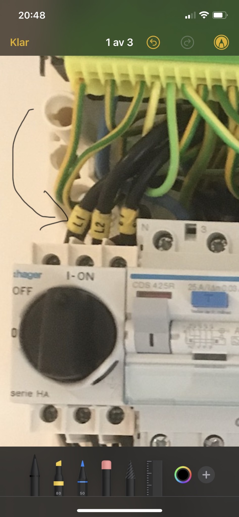

Har ett fyrledarsystem (och således PEN) in till en normcentral. Storleken på PEN verkar stämma med rekommendation om 10mm2, osäker dock på faserna men dem ser också ut att vara 10 mm2.
Nu hade jag tänkt att använda en radplint innan HB för att parallellmata en central till.
Vad bör jag använda för area på dessa 3 faser som ska till den andra HB?
De 3 Huvudsäkringarna i mätarskåpet ligger på 25 amp.

Bo.Siltberg Bo.Siltberg skrev:
För att kunna svara på detta behöver vi veta
- önskad belastning i central nr 2,
- förimpedans i mätarskåpet (fråga nätägaren) eller i central 1 (mät med vattenkokarmetoden),
- area och längd på ledningen till första centralen, och
- längd på ledningen till central 2 och eventuellt dess förläggningssätt.
Oj, där får jag nog fördjupa mig. Hade en initial tanke att det var 6 mm2 alt 10 mm 2 som gällde men behöver kanske mer specifikt räknas fram
Använd samma area på vidarematningen så slipper du alla "problem" i framtiden.

Du menar samma area som dem 3 inkommande faserna till första Hb har? Isf 6 eller 10 mm2

Då ska vi se. Förimpedans 0,0896 Ohm.
Belastning central 2 - en frånluftsvärmepump ( avsäkrad 3x16 amp) samt en luftvärmepump avsäkrad 10 amp)
Area på inkommande faser till central 1 är sannolikt 10 mm2 vad det ser ut som. Sträcka från mätarskåpet drygt 1-2 m.
Längd på ledning till central 2 ( från central 1) drygt 40 cm. Förläggs rakt ner bakom centralen ( central 2 är precis under central 1)
tommib
Använd samma area som befintliga kabeln.
Imponerande låg förimpedans.
Japp visst är den låg. Dubbelkollade med nätägaren men fick samma svar.
Ska ta en extra koll på dem inkommande faserna och om dem är 10 mm2 blir det nog 10 mm2 till central 2 med
elmont
Det är en markant skillnad på 6 och 10 mm2, så du borde lätt se vad det är. Det brukar även vara "tryckt" på plasten vilken area det är.

Elcentral med säkerhetsbrytare och anslutna kablar i en fördelningslåda.
F Fredrik K80 skrev:
Tycker ju nästan det ser ut som 10 mm2
Ser enklare ut att dra ledarna till central 2 från huvudbrytarens utgånde sida om det är så nära.
Problemet blir ju då att ledningarna hamnar efter HB. Om central 2 ska kunna fungera fristående från central 1 ( vilket är tanken ) måste det plintas av innan HB
Kan du inte lägga matningen på andra sidan HB? (på inkommande)
Jo det var grundtanken men har ju samtidigt ingen lust o lägga dubbelt, vilket det isf blir om det ska grenas av där. Har tråkiga erfarenheter av det. Lägger inte ens dubbelt på VU, inte ens om det finns dubbla plintar. Kopplar alltid med Wago bakom om det ska vidarekopplas och tråd fram .
