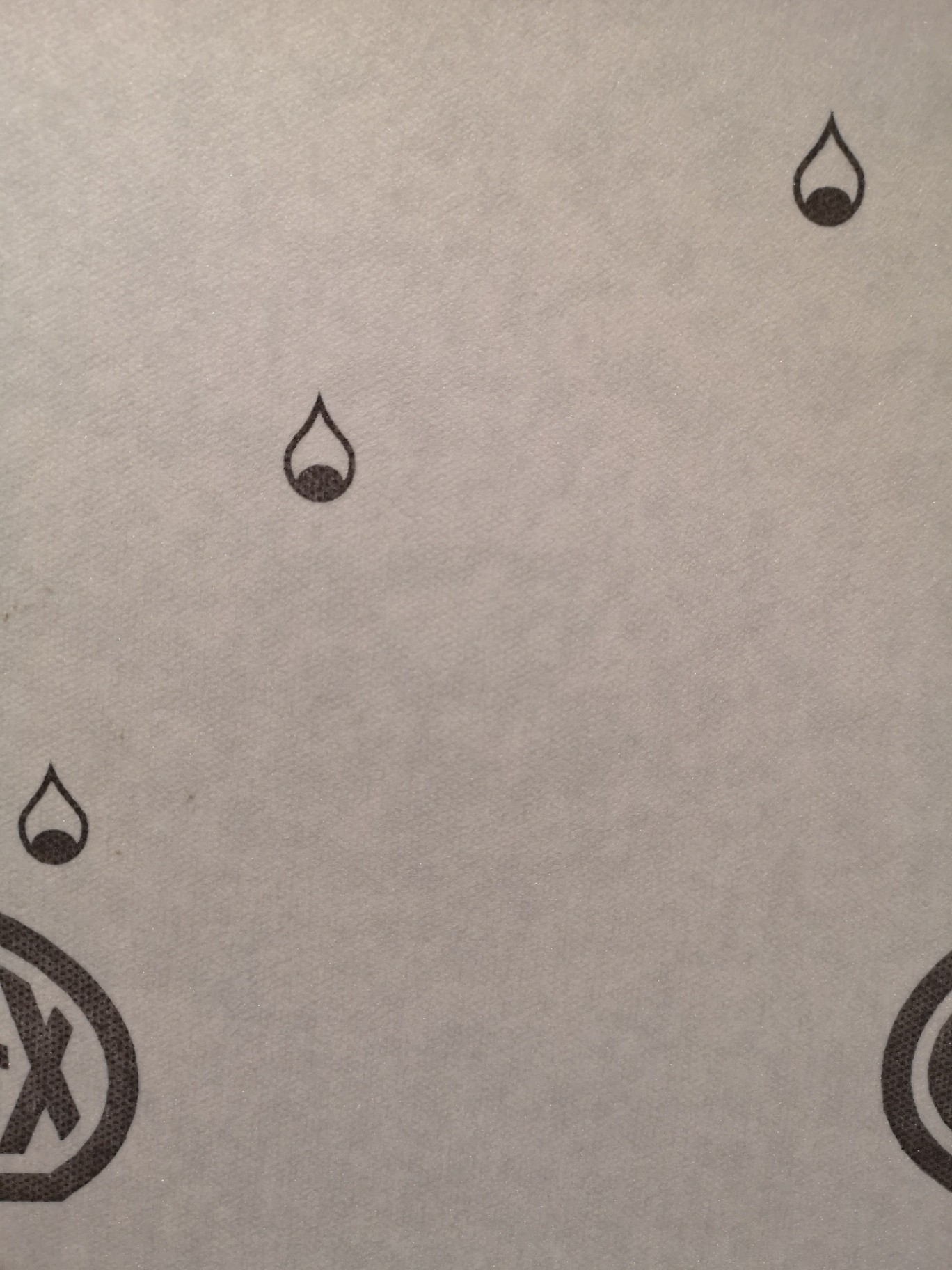

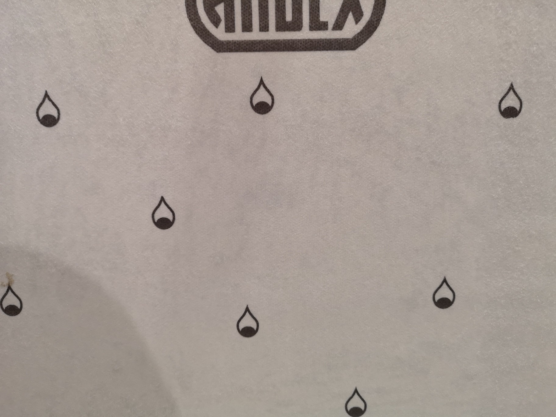

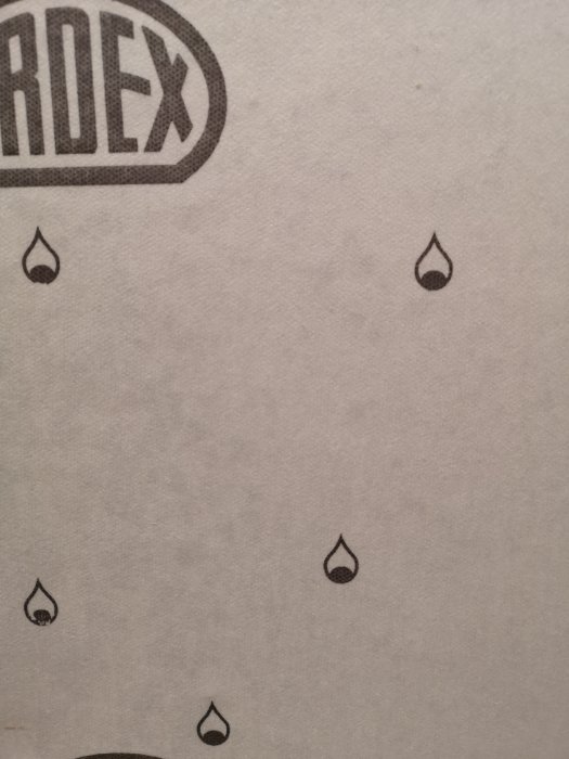

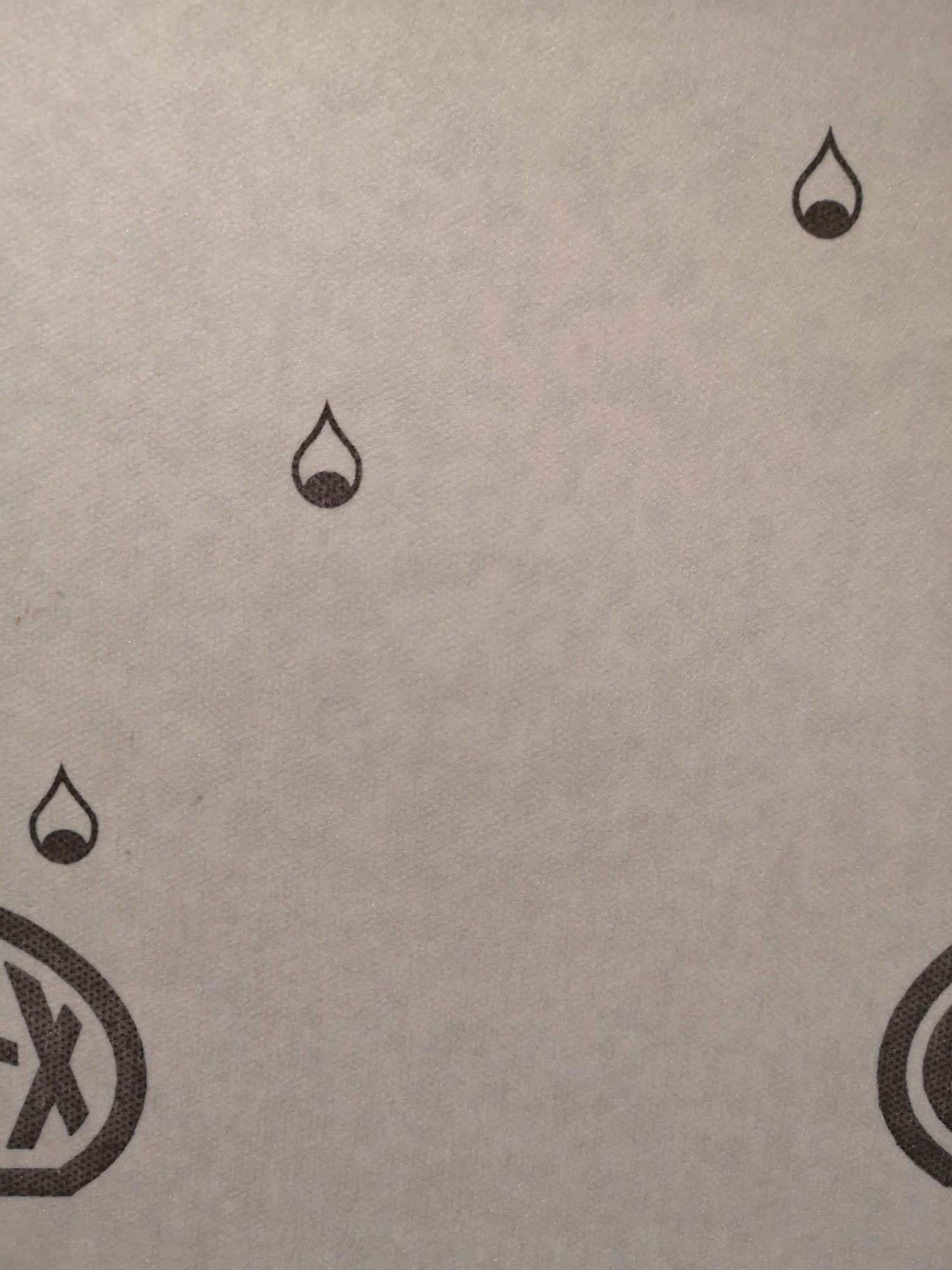

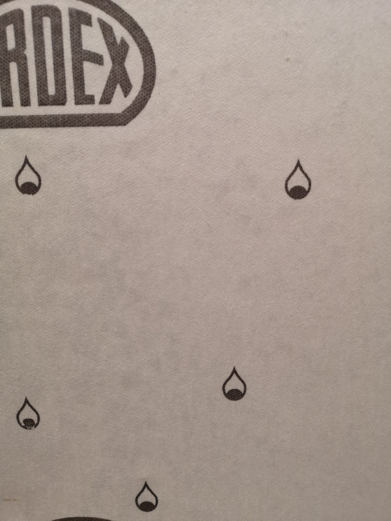

Vart 7+8 + Tricom i VZ1.
Jag har putsade väggar och jag tror inte jag har lyckats med att få 100% täckning bakom folien.
Antar att där duken blivit mörkare har täcknng och där den är kritvit har den inte täckning?
Vissa partier känner jag med fingrarna att den inte är vidhäftad mot väggen, inga blåsor utan bara det att den inte sitter klistrad, partierna är cirka 5x5cm, på några ställen är dom större och där överväger jag att skära upp och lappa.
Duken har jag skurit i möblerade rum, dvs inte fullt av damm på baksidorna heller.
Vad detta beror på har jag inte klurat ut, inte heller om man bör riva ner och börja om.
Väggarna har primats med P3, därefter har jag rollat 2 vändor vått i vått med 7+8 för att få på rikligt mängd. Har rollat upp för 1 våd i taget och limmer har inte skinnat med vid uppsättningen av duken.
Enligt anvisningarna är åtgången 0,85-1kg/m², jag ligger på över 1kg/m².
Duken har jag sedan pressat fast med plastspackel där jag även masserat ut luften. Prövat både spacklande rörelse och hyvlande rörelse, men slutresultatet blir detsamma.
