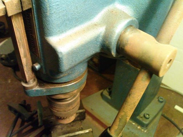

Som rubriken antyder har jag en Arboga pelarborr med rost på alla rena metallytor, se bild för exempel. Innan jag ger mig på rosten tänkte jag höra om det finns något man bör tänka på (jag vill inte gärna förstöra något). Tidigare har jag bara rengjort mindre verktyg genom att blötlägga i citronsyra och sedan stålborste vilket inte känns som en bra plan i det här fallet...
Sprayolja och scotch-svamp och sedan gno med trasor är det enklaste jag kan komma på men jag misstänker att man bör ha på något slags fett på pelaren och axeln också? Det är säkert mer som behöver göras då den inte har körts på säkert 20 år men jag har som sagt ingen aning om vad :S All hjälp mottages tacksamt.

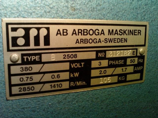

Finns det någon med kunskap och manual till en liknande maskin (2508) som kan berätta var och hur (och om) man ska smörja en sådan här best?
Har inte kopplat elen ännu och vet inte heller om jag vågar starta den (ej körd på 20 år) utan att smörja först? Jag saknar manual till den :S
Jag kan rapportera att svamp&olja fungerar hyfsat; det mesta av rosten försvinner.

Jag var lite inne på stålull men valde bort det pga att jag inbillar mig att samma effekt uppnås med scotch-svamp och olja men med fördelen att man slipper vatten och tvålrester.
Tapetklister/citronsyra och täcka med lite plastfolie ska jag testa, tack för tipset.

Jag tror också att scotch-brite kan funka lika bra som stålull. Men skulle du ändå vilja testa stålull, så finns det ju varianter utan tillsatt tvål, som går att använda med tex olja.nanowire skrev:

Vapenfett är just till för att lösa rost och konservera, EJ att smörja med, torka bort det innan applicering av riktigt fett.
Kollade på min Arboga (några år äldre än den ovan) och de enda smörjställena är för handtagets axel samt på axeln för att låsa kring pelaren. Lagrerna utgår jag ifrån är helkapslade och lär inte behöva någon smörjning.
Stålull 000 är rätt bra att använda både på möbler och på maskiner. Tvålull dvs typ Svinto och stålull (säljs väl fortfarande under varumärket Trollull?) är olika saker, man använder inte tvålull på maskiner eller möbler utan ren stålull. Kolla i färgaffärerna. ju fler nollor desto finare och 000 rekommenderas som sagt.

Helkapslade lager låter bra. Då borde det inte vara någon fara att starta den. Alla rörliga delar är rörliga och när jag sänker axel eller flyttar "huvudet" på pelaren så ser det ut att vara färskare fett där. På de delar av axel och pelare som varit exponerade under åren så har fettet oxiderats till tuggummi så det ska jag försöka få bort på något sätt och smörja/fetta(?) upp på nytt.
Stålull 000 finns hemma men så som sagt såg jag ingen poäng med att använda det då jag tänker att det bara borde bli mer järnpartiklar kvar (som i förlängningen kan rosta) än med scotch-brite?

Saltsyra är ju det bästa för ytrost men kan man inte skölja med vatten efteråt (och naturligtvis torka o smörja in) så känns det lite olustigt.....
Men 30%-ig syra, pensel, trasa, rätt handskar och skyddsglasögon så funkar det nog.

Därom tvista de lärde; det beror nog på hur man definierar "bäst".Nimajneb skrev:
Om bäst är lika med snabbt så stämmer det nog att saltsyra och svavelsyra är bäst. Dock är dessa mer korrosiva mot järnet/stålet en vad t.ex. fosforsyra och citronsyra är. Fosforsyra (1-2 %) har även fördelen att det passiverar ytan genom att bilda ett skikt av järnfosfater. Citronsyran har fördelen att vara en lättillgänglig hushållskemikalie.
Jag tror att risken med att slabba på med syror är att dessa tränger in där man inte vill ha dem och gör skada. För detaljer som man kan plocka loss är det dock ett utmärkt sätt.
