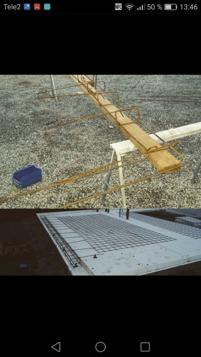

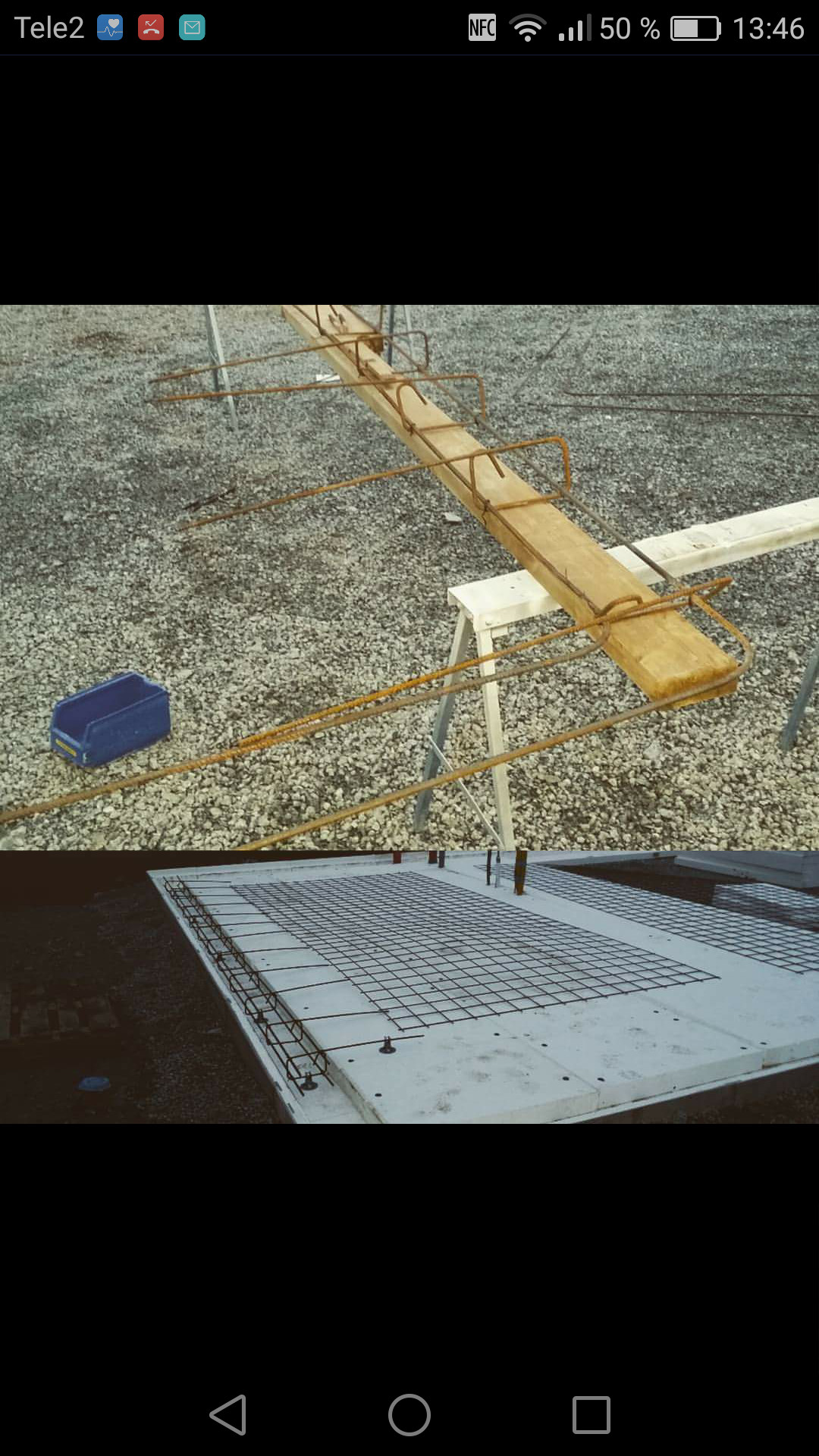

Skulle verkligen rekomendera dig villabyglar. Lasten från huset är ju där syllen är. Jag byggde ett garage o körde med såna. Köpte färdigbockade och sen najade jag fast 2 st 10mm armeringsjärn längst ner och 2 uppe. Sen går man ut med mattorna över dem o najar ihop de.
Armeringsjärn näjt till bockade syllar på en grusgrund med armeringsmattor i förgrunden.

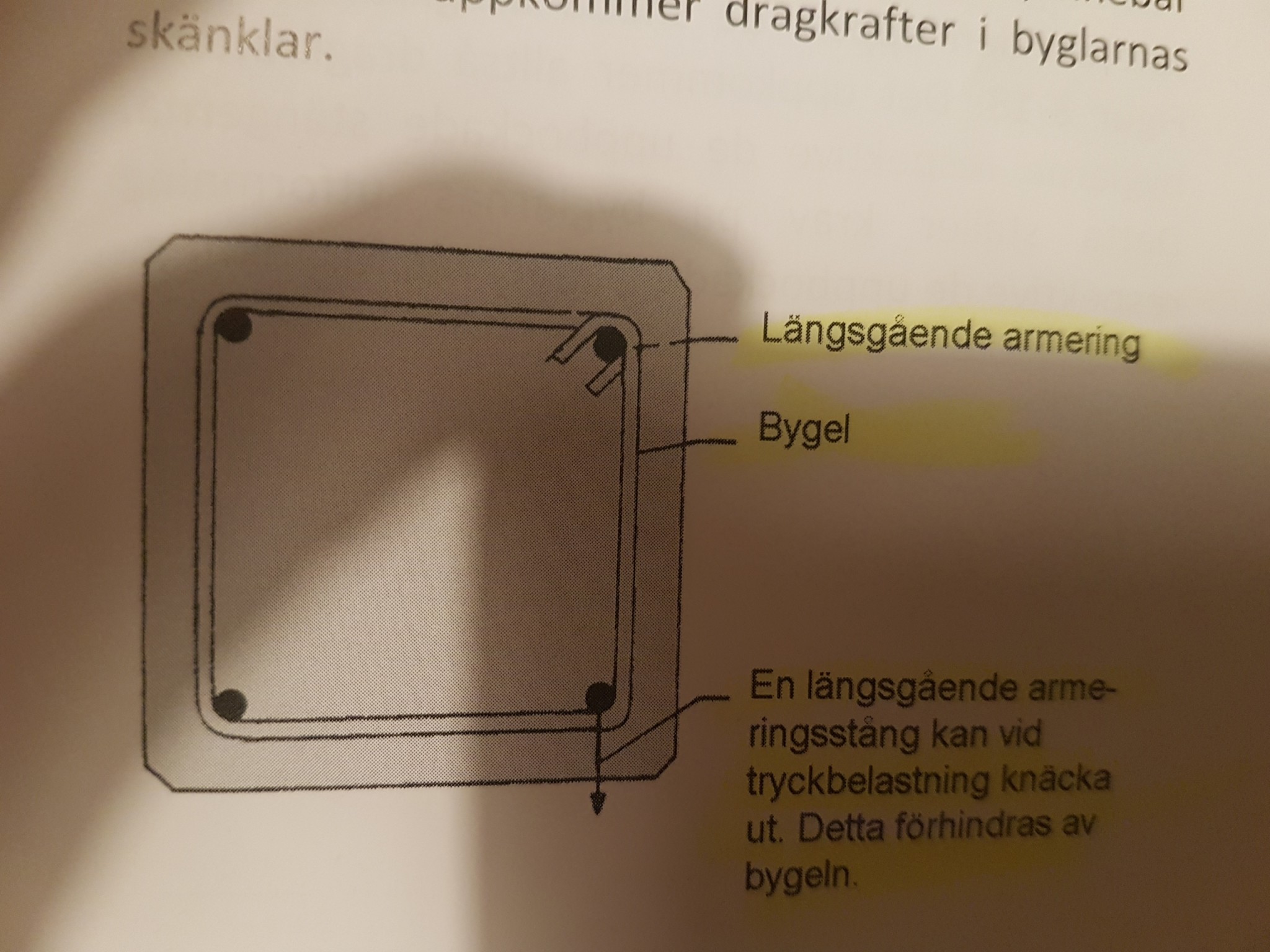

Jag skulle snarare påstå att de flesta villa plattorna är underdimensionerade Idag speciellt vad det gäller armeringen. Byglar bör man absolut i voterna på en villaplatta. Bygeln gör så att de längsgående järnen samverkar och tar upp lasten. Skulle även använda 8150 mattor för att minska risken för krympsprickor och inte använda självkompakterande betong i plattan då den spricker utav helvete.
Hur tänker du då? Byglarna och de längsgående järnen sitter ju inte ihop i någon hållfasthetsmässig mening. Man svetsar inte armeringen i villaplattor. Syftet med villabyglar är i huvudsak att hålla de längsgående järnen på plats vid gjutningen.
Man najar ju ihop dem undre och övre järnen med byglarna. Sen låter man näten gå över byglarna så najar man även fast dem. Min KA sa att dubbelarmerar man som ja gjorde för lyften så måste övre och undre näten sitta ihop för att ha bästa funktion. Annars blir de 2 separata nät.
Najningen har ingen som helst betydelse för hållfastheten, det är enbart för att hålla järnen på plats vid gjutningen.
Teknisk ritning av armering i betong med längsgående armeringsstänger och byglar.
De nedre järnen tar ingen trycklast, bara draglast. De övre järnen behövs inte.
Jag uppfattade det som att det är vid/före gjutning som de kan knäcka ut. Efter gjutning/härdning lär ju inte själva armeringsjärnet "knäcka ut", tänker jag.
