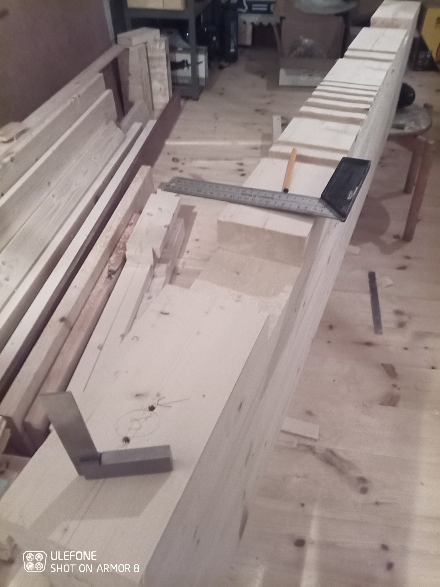

Hej! Tänkte bygga ihop en hyvelbänk med solid topp, och har fått tag på en bit limträbalk billigt. Den är ganska maffig, mäter 115x405 mm. Har pallat upp skivan och testat jobba med stämjärn, mycket bra känsla redan där! Det syns ett par kvistar i ytan men inte alls mycket.
Nu undrar jag:
1. Har någon använt färdig limträbalk att bygga en enkel snickarbänk, har ni bilder eller erfarenheter att berätta?

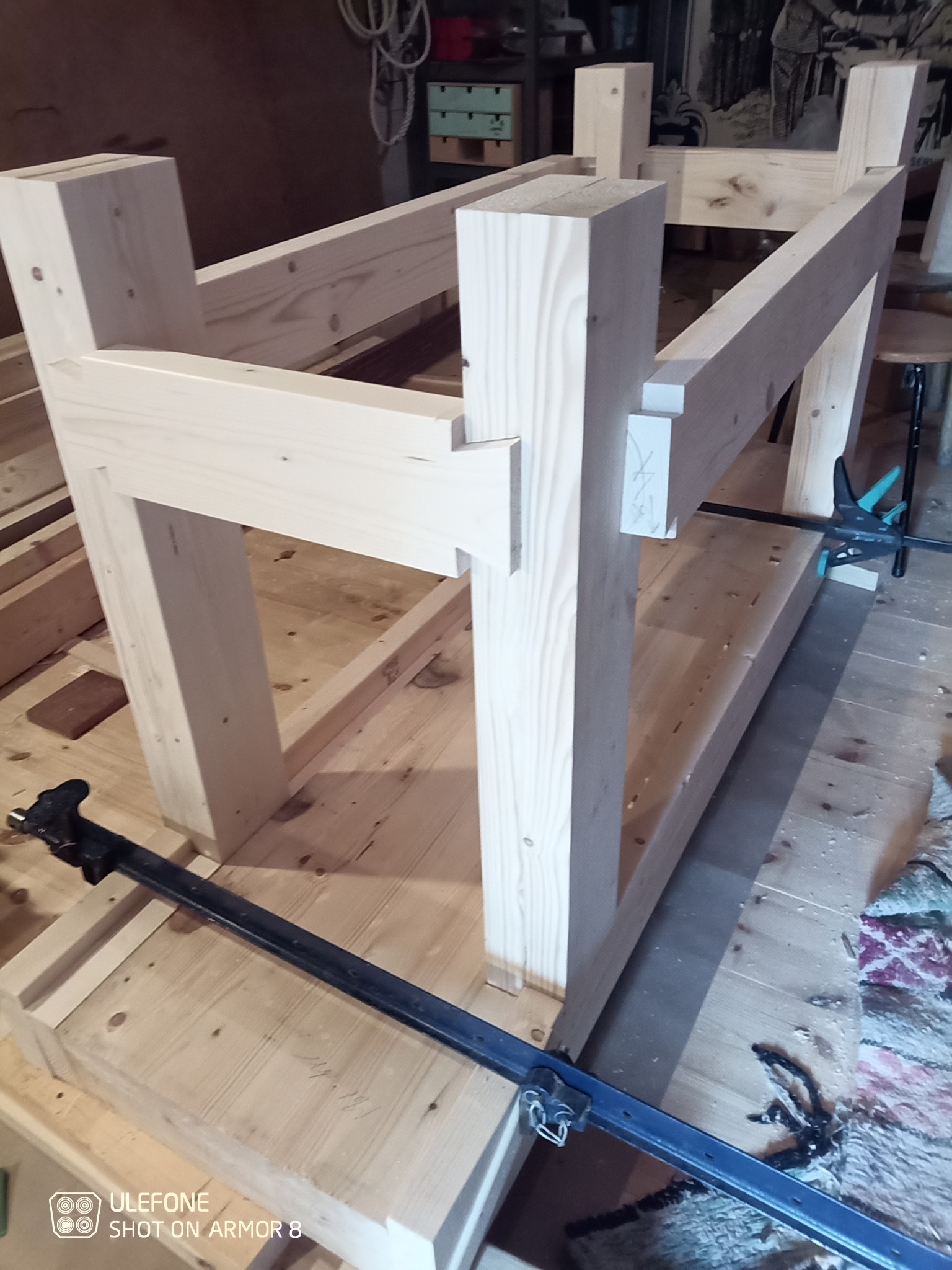

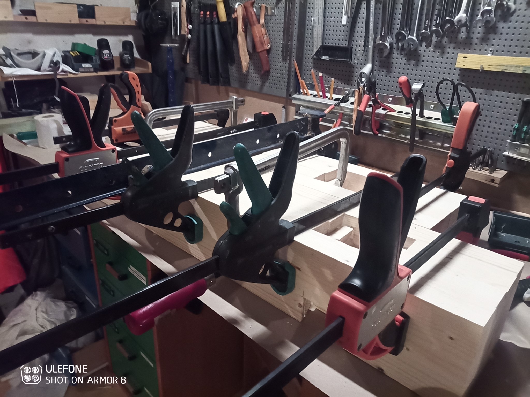

Hej igen, ett par bilder... Skivan är 11.5 cm tjock och blir 53 cm djup. Bilden med tvingarna är från idag när jag limmade ihop benen. /fox
  • Snickeriprojekt med trästycken som limmas ihop med tvingar, inklusive mätverktyg för precision.
  • Träben klämda med tvingar på ett arbetsbord i en verkstad full av verktyg under limningsprocessen.

Benen är ju inte monterade än, men jag har testat att jobba med stämjärn med skivan upp-pallad - vilken skillnad mot min vanliga bänk! Mycket tystare, mycket stadigare och mycket mer energi direkt ned i arbetsstycket.
Nu är alla delar klara att klubbas ihop, men jag väntar med limning tills jag lyckats låna ett gäng tvingar som klarar bredden. Det blir en rätt tung pjäs, förhoppningsvis stadig men ändå hanterbar. Jag tippar på 90-100 kg...
  • Omonterat träbord i ett verktygsfyllt snickeri som väntar på limning, stött av en tving.

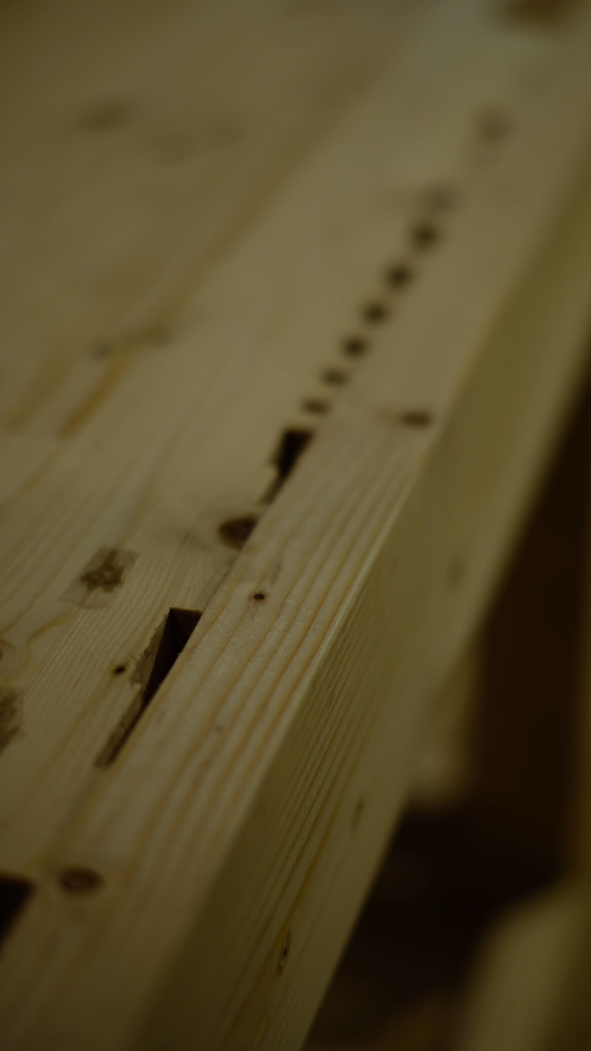

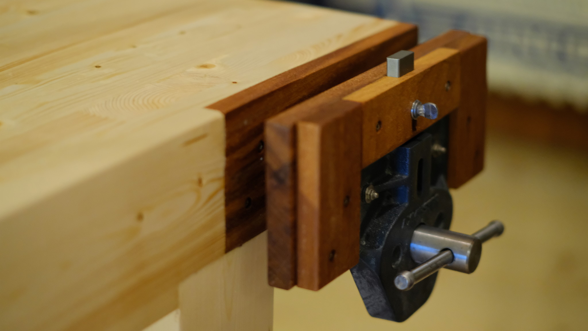

...och här är tre bilder som avslutning. Bänken blev 90 kg tillslut. Slät skiva med en tång. Hål för div handverktyg i bakkant på skivan. Och underskivan har plats för elverktygen.
Hojta till om du vill köpa resten av balken, den blev över och är billig! Trevlig kväll! /fox Hantverksbänk i trä med slät skiva, hål för handverktyg och plats för elverktyg på underskivan.
Arbetsbänk med slät träskiva och tång, hål för handverktyg och plats för elverktyg under.
Närbild på en slät träbänkskiva med en rad av hål för handverktyg längs bakkanten.
