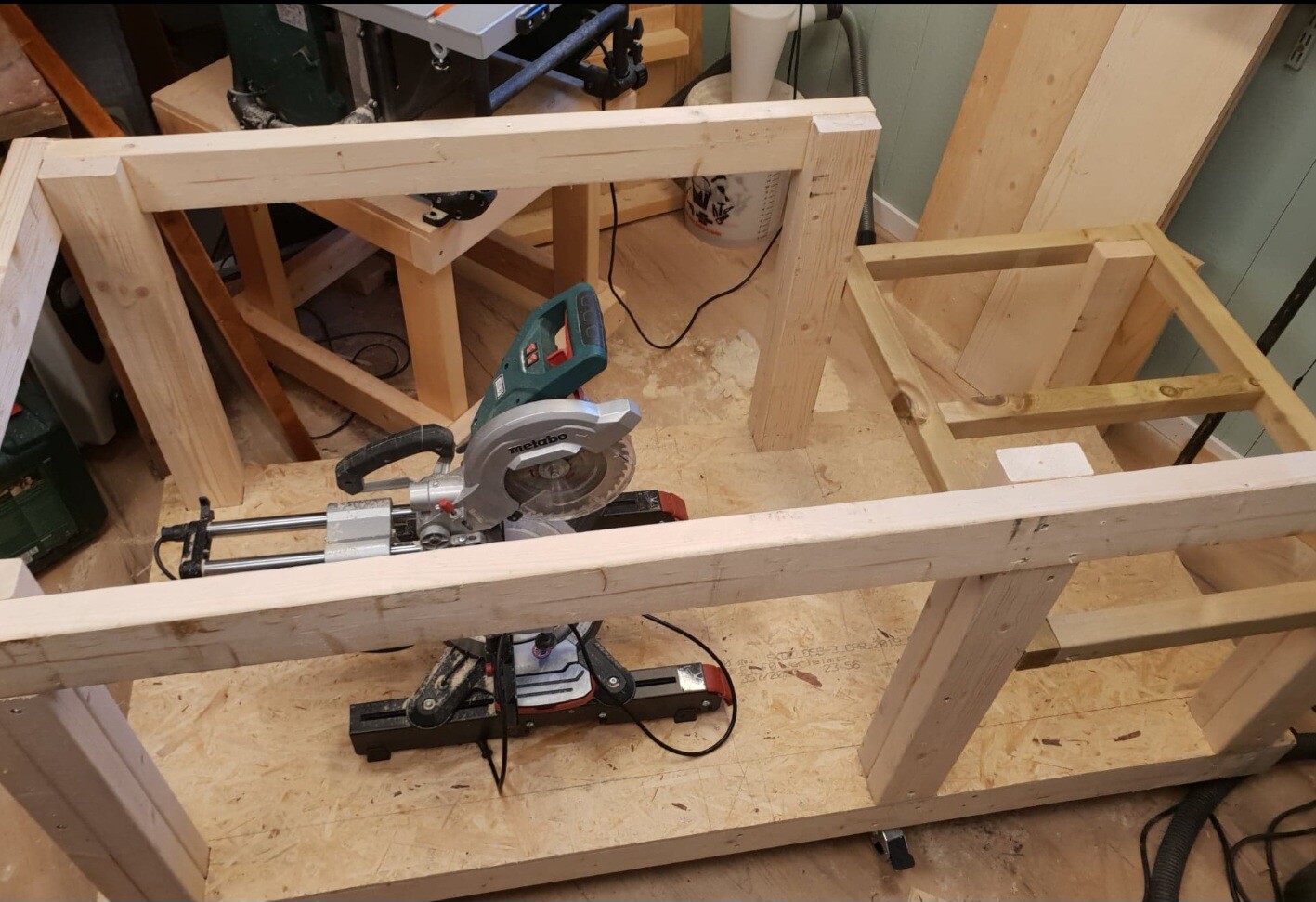

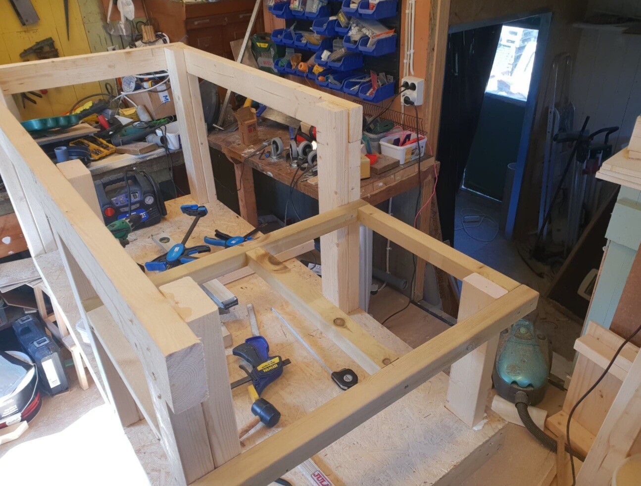

Jag ska bygga en stabil rarbetsbänk där en kap- och gersåg och en bordssåg är inbyggda i bänken.
Inspiration (och gärna ritning) efterlyses så överös mig gärna med bilder (och ritningar) om ni har.
Lägger upp en bild här så att det ska bli lättare att förstå vad jag menar. Dock vill jag helst ha bordssågen på ena kortsidan och kap- och gersågen mer i mitten för att få mer plats till längre virke att kapa.

Är du säker på att du vill ha gersågen inbygd i denna bänk? Fundera ett par varv extra på det och väg för/nackdelar
Jag valde att göra en bänk med sågen på kortsida (som du också önskar) och kommer göra hål i skivan likt MFT. Väljer sedan att sätta en fräs nedsänkt i andra kortsidan. Om jag skall köra gersåg kommer jag uppfinna en lösning där jag kan lyfta upp den på bänken, fixera med benchdogs (svenskt namn?) och även ha ett stöd som linjerar mot toppen på gersågen som även den fästs i hålen i bänkskivan så sågen och stödet är refererade till varandra.

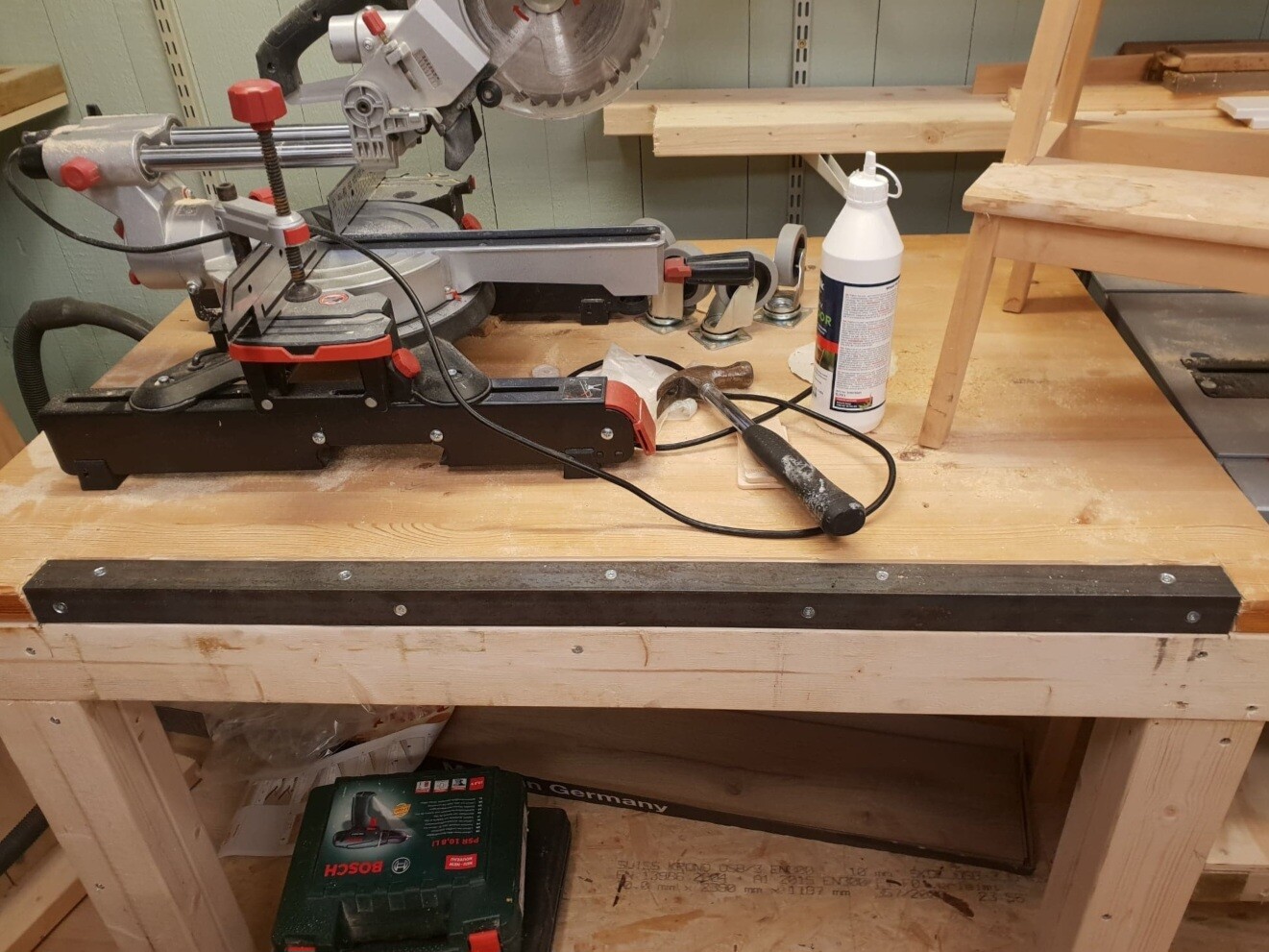

Byggde den här för nåt år och. Dock ingen kapsåg. 180x80 blev det, beroende på bordsskivan jag använde. Fäste även en vinkellist i stål på kanten
