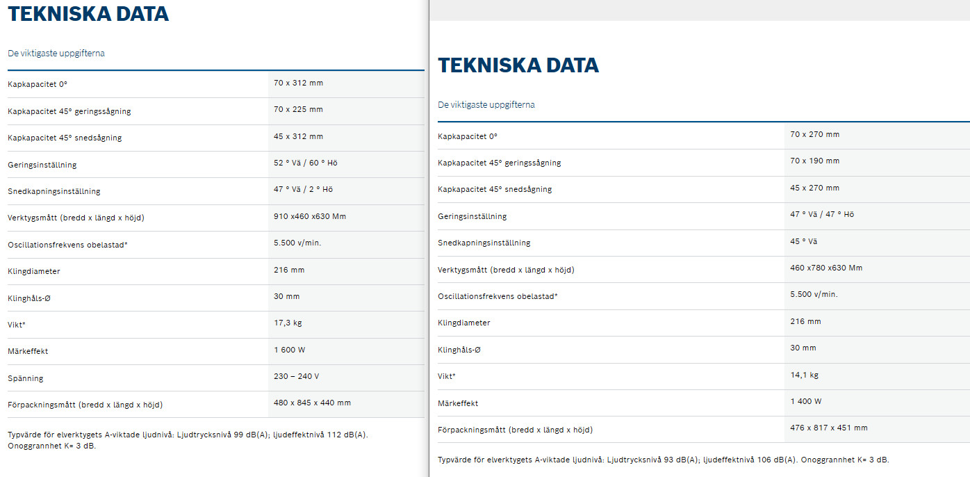

Scrollar du ner lite på sidan har du ju tekniska specifikationer.
Bara att jämföra punkt för punkt.
Bosch GCM 80 SJ
Lite tyngre.
Större bord
200 W högre effekt
Du kan dra ut klingan något längre än 8 SJL
Båda har mjukstart vilket är gött.

Är inte 8 SJL bredare och 200W högre effekt? 😉
SJL klarar större dimensioner och större kap och ger vinklar samt kommer med laser.
En mer kompetent såg.

Jag har sett tabellerna men kan inte tolka om det är nåt kritiskt man går miste om. Verkar inte så då.
80-varianten låter ju 6 dB mindre vilket är ganska mycket.

80 kommer med en mer grovtandad klinga, 24t jämfört med SJLs 48t.
Du får också en smalare såg som bär upp det som ska kapas sämre än en bredare.
En kap& gersåg låter så pass högt att man bör ha något som skyddar hörseln på när man kapar, så 6dB hit eller dit är ingen dealbreaker för mig.

Mjukstart på 8 SJL och 312 mm sågdjup om jag minns rätt.
