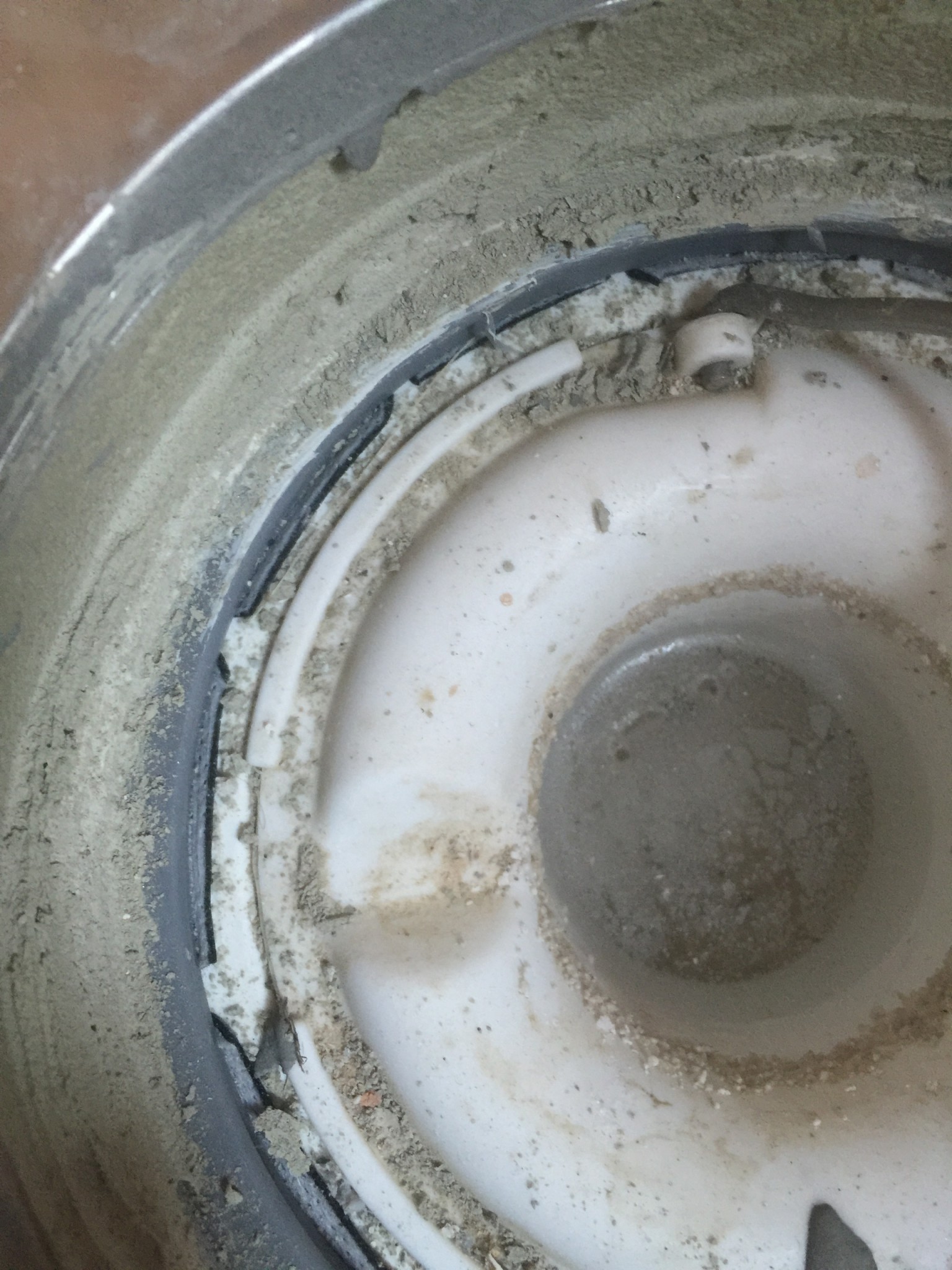

Har sett att det redan finns en hel del trådar om detta på forumet där jag fått med mig mycket ny kunskap i ämnet, men testar ändå att slänga ut min fråga här för att se om någon har bra tipps i vår situation. Är ny på forumet så ber om ursäkt på förhand om ämnet är uttjatat:

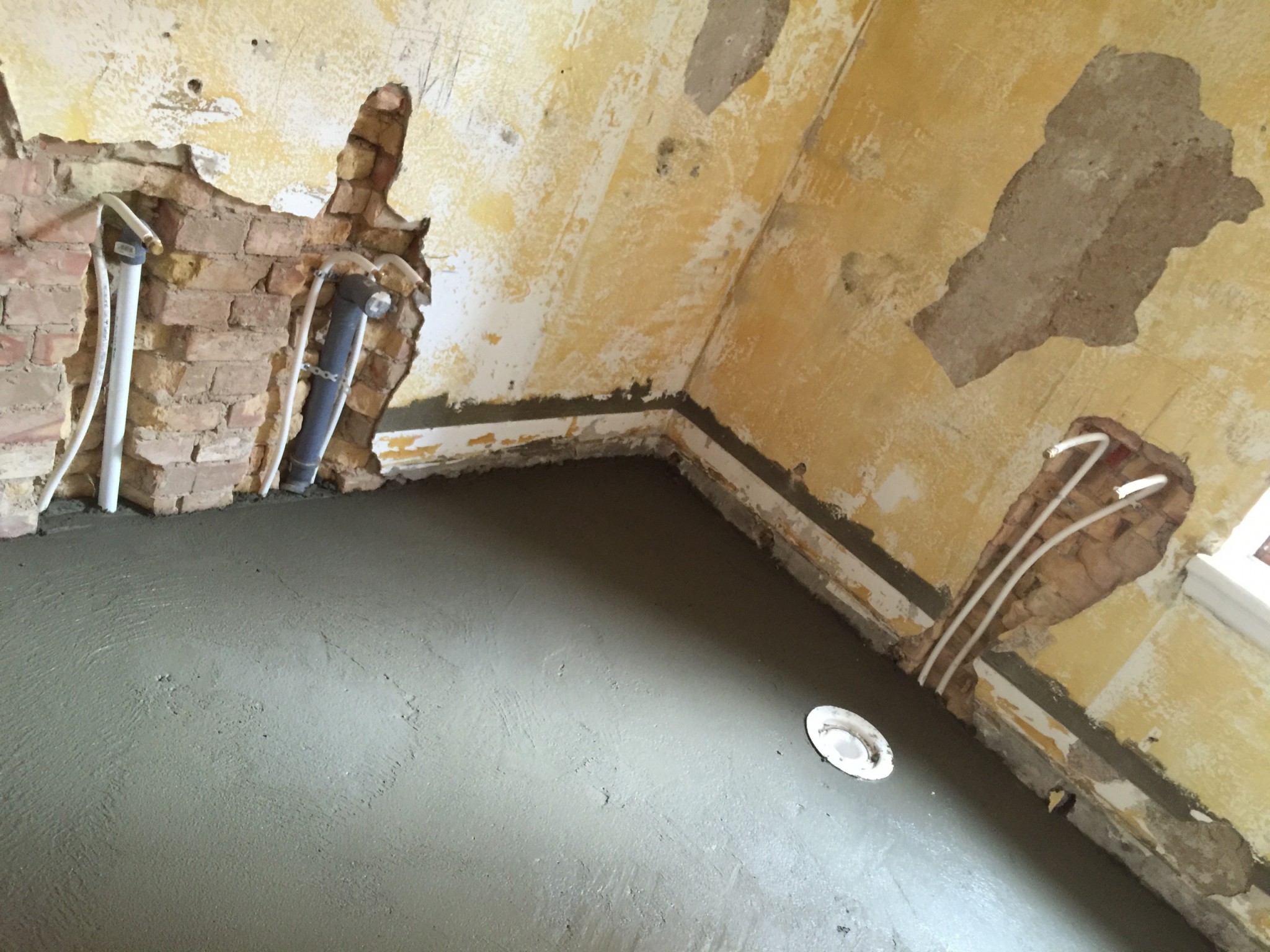

Vi är precis i sluttampen av vår badrumsrenovering som gjorts från grunden av ett VVS-certifierat företag med bra referenser. Jag har inte mycket kunskap i ämnet men har inte haft några skäl att tvivla på att dom gjort det hela efter gällande regler och på ett bra sätt, har helt enkelt haft ett bra intryck hittills.

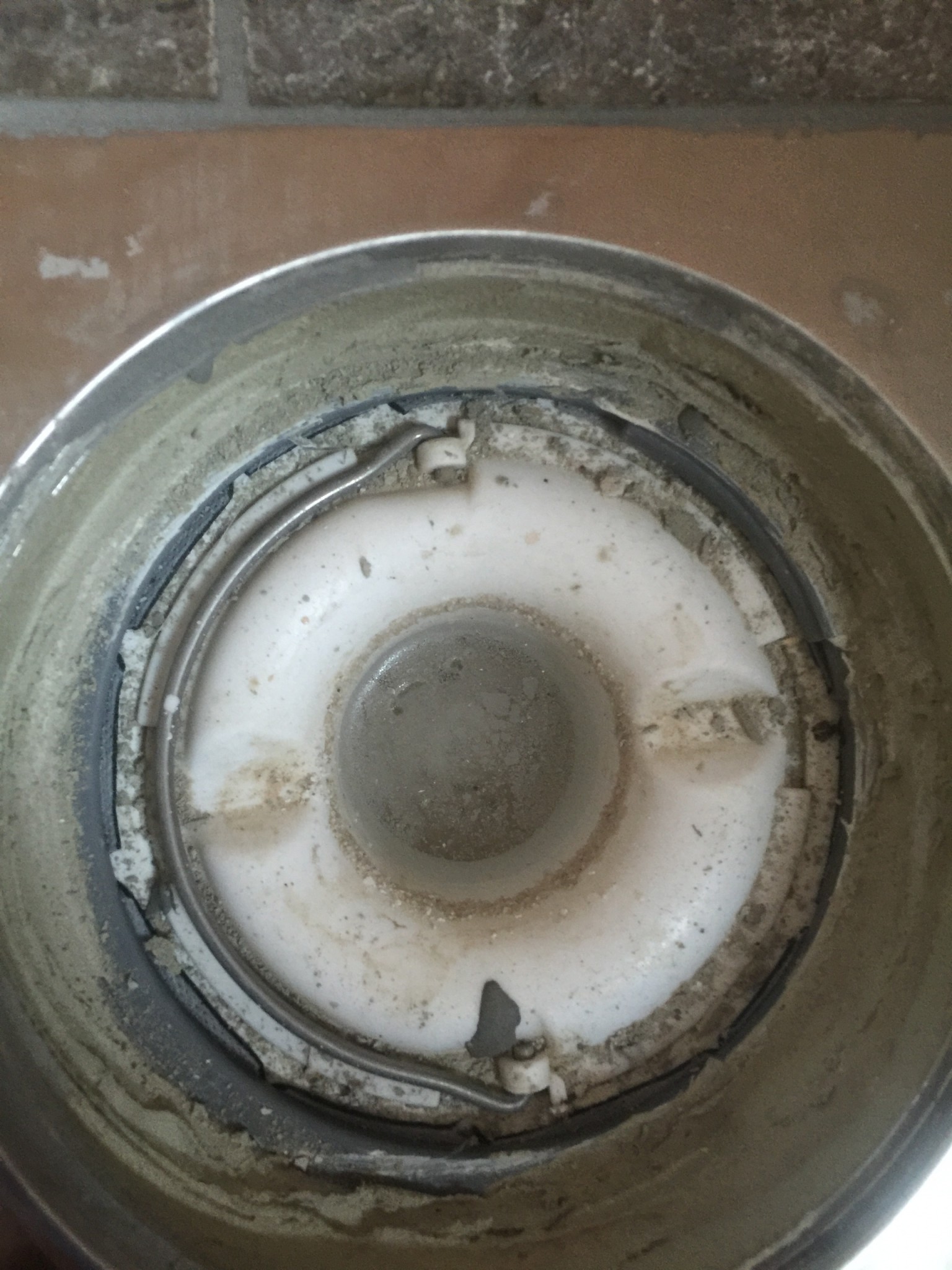

Idag var det dock av en händelse en man från Antcimex hos oss för att hämta en fläkt som stått i en annan del av lägenheten, han klampade in i vårt nygjorda badrum för att kika lite men när han såg vår golvbrunn sa han att "Det här har dom gjort fel. Golvbrunnsmanschetten sticker ut och det bryter mot reglerna, det måste dom åtgärda".
När jag tog upp detta med den ansvarige hantverkaren blev han förbannad och sa på ren svenska att mannen från Anticimex är en idiot och att dom kommer att lämna ett certifikat med Garanti på 10år och att jag inte ska oroa mig. Det är gjort på rätt sätt helt enkelt.
Efter att ha läst på lite i ämnet och märkt att detta verkar vara alltför vanligt känner jag mig dock lite osäker på hantverkarens ord. I mina ögon ser det ju faktiskt ut som att manschetten sticker ut lite?
Är också villrådig över vad vi ska göra... är det värt att kräva att hantverkarna försöker skära till manschetten med risk för att dom måste göra om hela jobbet? Eller ska jag helt enkelt strunta i Anticimex och hoppas att det inte händer något efter 11 år?

I detta fall har Anticimex-snubben rätt, manschetten får ej sticka ut som den gör på bilden, den får inte ens ligga under klämringen utan ska sluta i botten av brunnskanten och sedan ska klämringen trycka in manschetten mot brunnens kanter. Fast det går att lösa i efterhand, synd att hantverkaren har kladdat så mycket med fix då det hade underlättat om det var renare. Alltså ta väck klämringen, skär till manschetten rätt och sedan dit med klämringen igen och be hantverkaren lära sig reglerna!

Låter ju nästan som du borde ta dit en besiktningsman (kolla med BKR). Om firman hävdar att detta är rätt, så finns det risk att det är mer som är fel. Att få till skärningen rätt från början handlar om att investera i en skärmall från brunnstillverkaren, till det oerhörda priset av ca. 100kr.

Börja med att ta reda på vilket tätskiktssystem de använt. Ladda ner monteringsanvisningarna för det systemet. Troligen går det inte att se något annat än just vid brunnen.

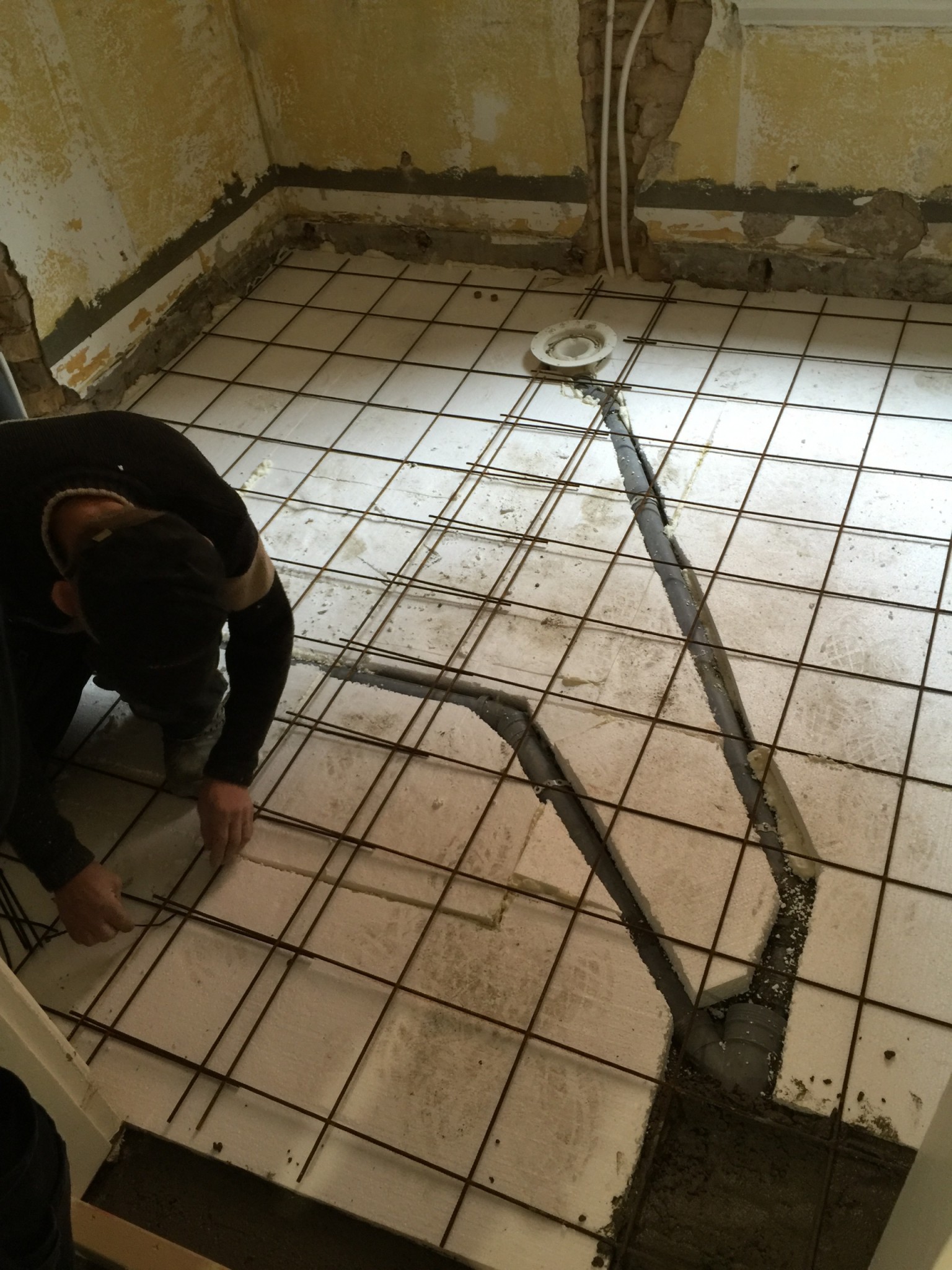

Du har inte möjligen tagit bilder under arbetets gång?

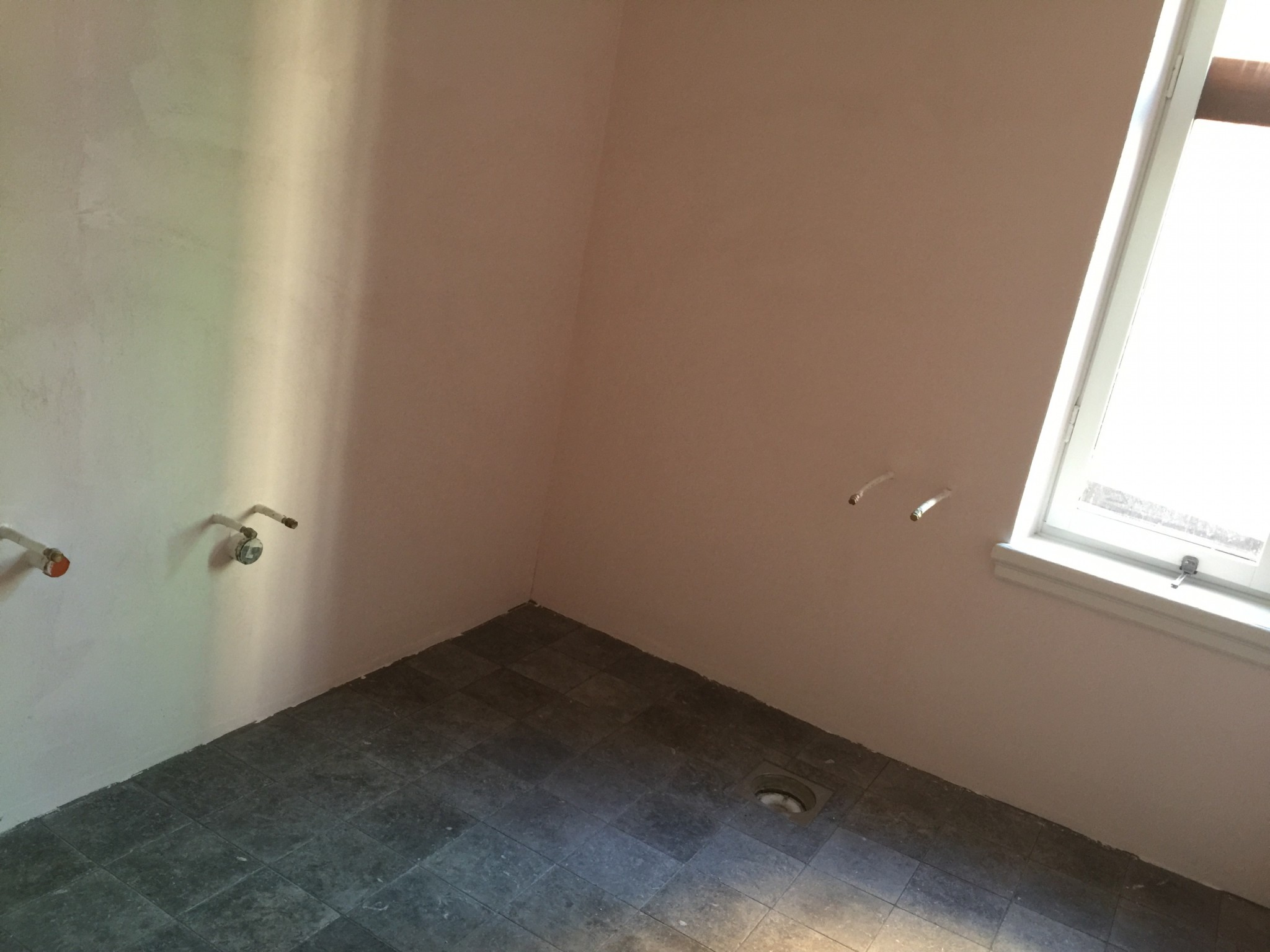

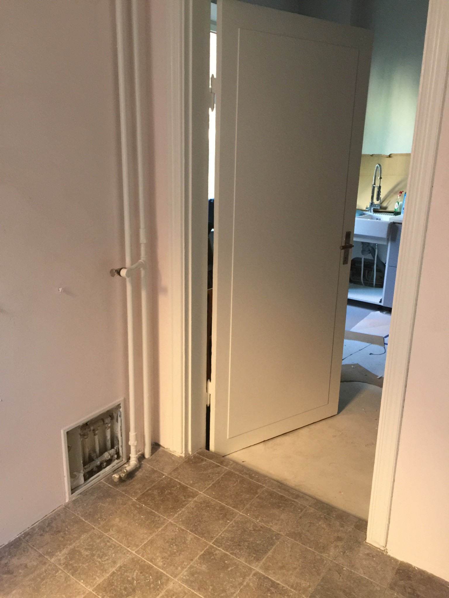

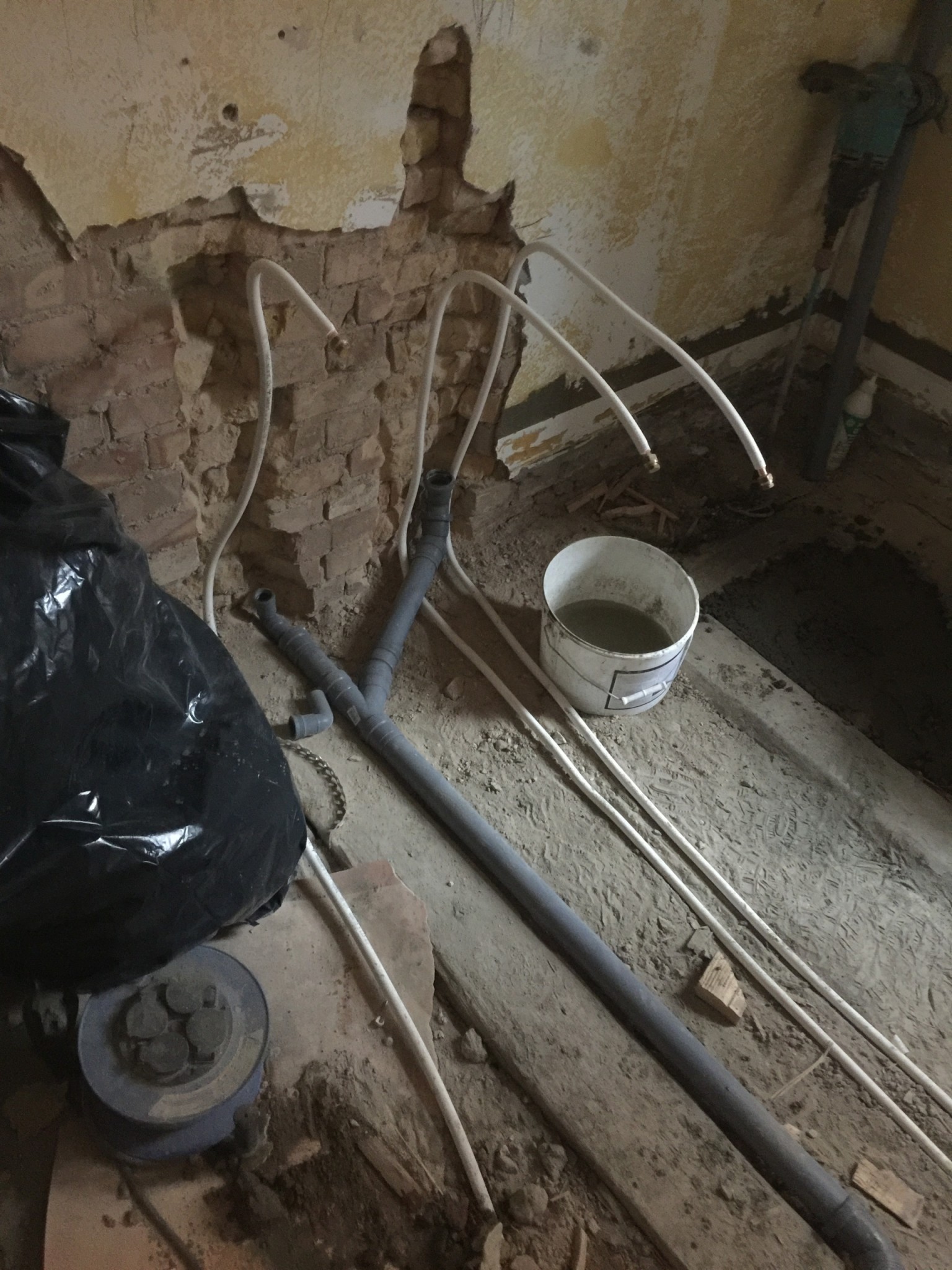

Hur ärdet i övrigt med VVS och el? Finns det kopplingar (ex. en fördelare för vatten) som inte ligger inne i badrummet?
Avstånd mellan vägg och golvbrunn, vägg och rörgenomföring för avlopp (vatten skall inte komma upp genom golvet alls). Har du vägguttag (el) i badrummet, finns jordfelsbrytare, var sitter uttag i förhållande till dusch/badkar?

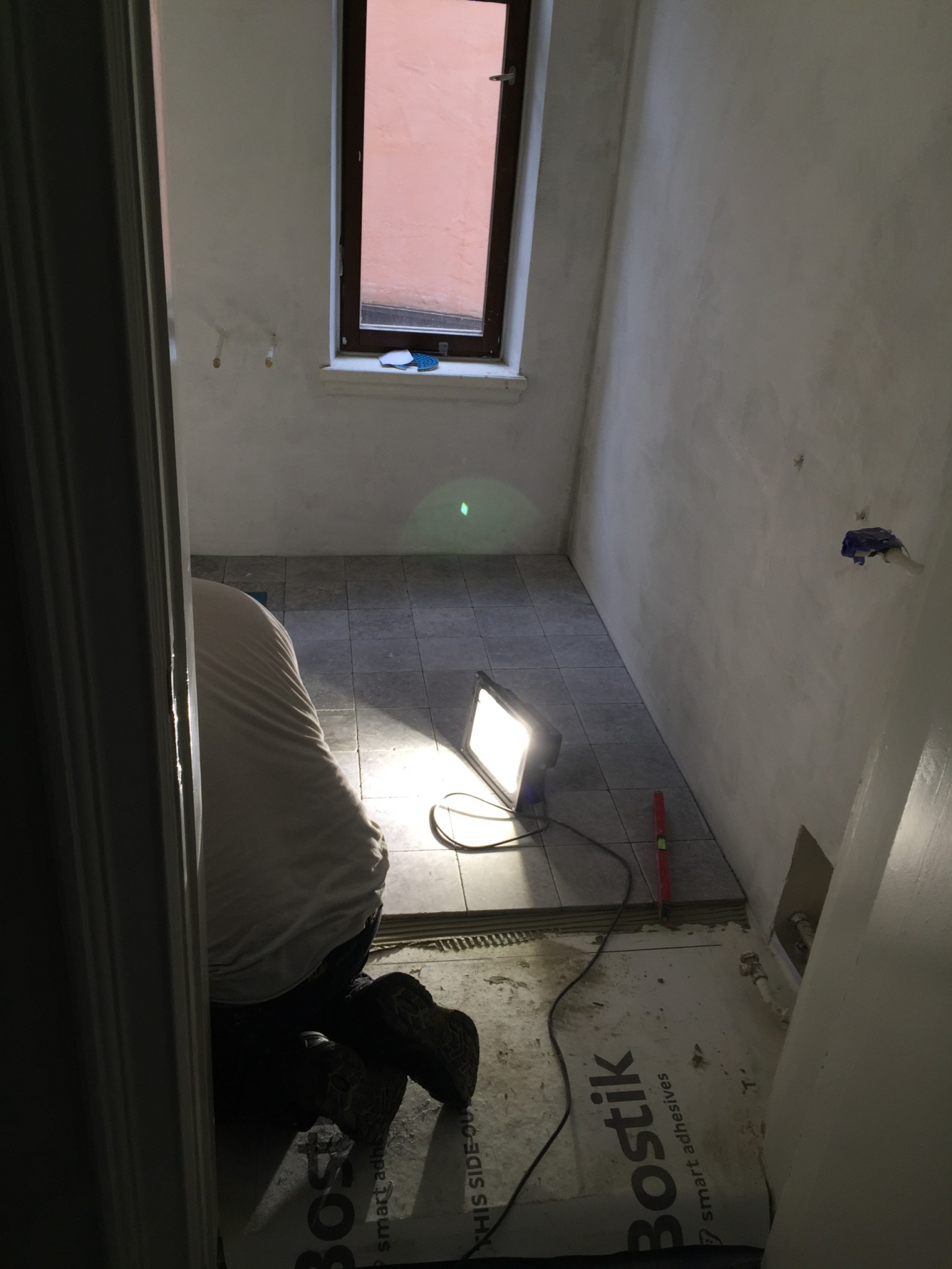

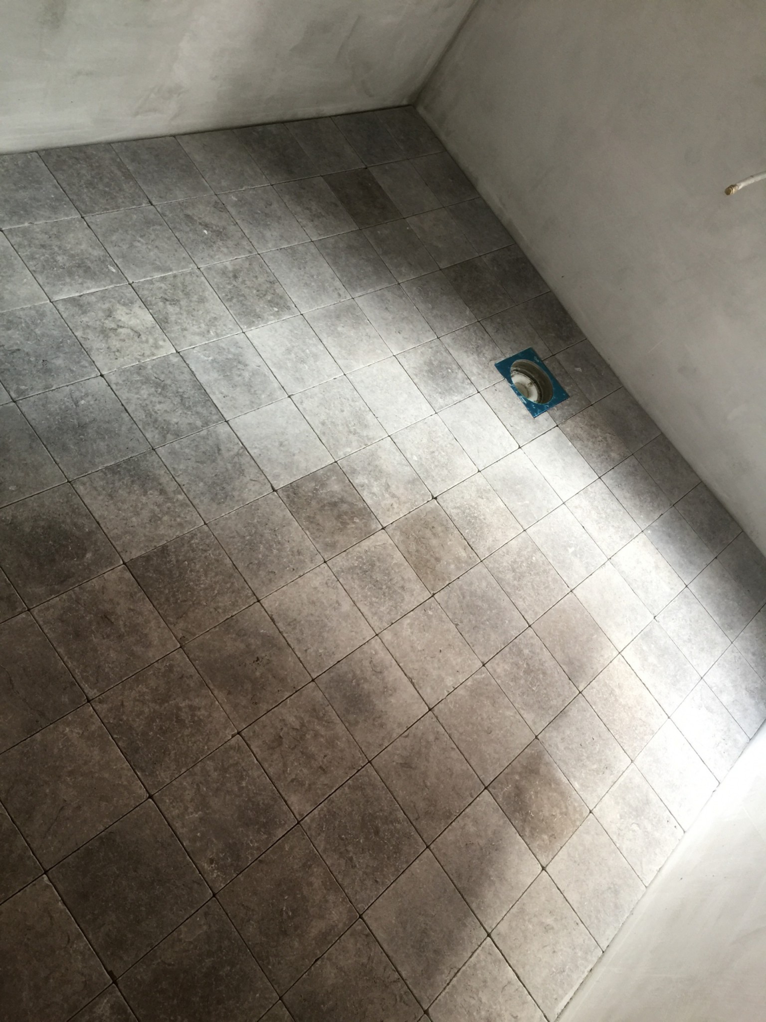

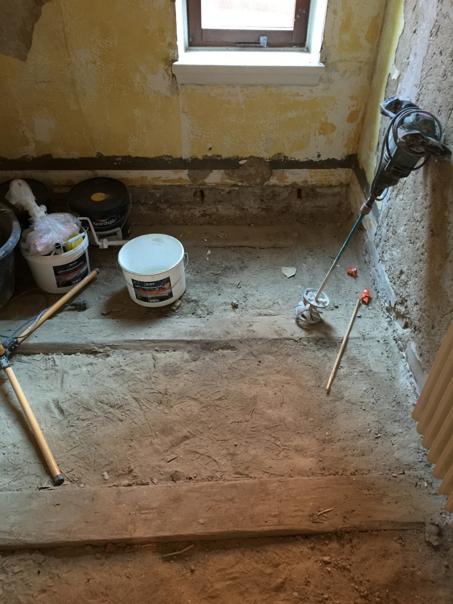

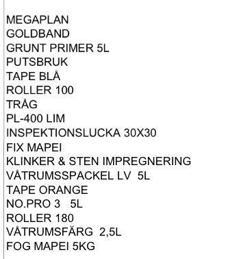

Jag har tagit så mycket bilder jag hunnit med under arbetets gång, inser dock nu att jag missat att ta en del under själva tätskiktsarbetet där det är väldigt dåligt dokumenterat.

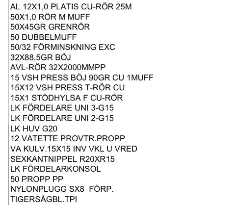

Vad jag förstår har de använt Bostik som tätskiktssystem (bifogar materialfakturan) men är osäker på exakt vilken av deras produkter. Det var som en stor matta de rullade ut och fäste i golvet.
Gällande rörgenomföringar så finns det en sådan på grund av att vi bor i en gammal bostadsrätt så går det vattenburna elementrör i nästan varje rum. Denna har de låtit vara kvar och jag förväntar mig att de skriver det som en avvikelse i certifikatet. Denna är placerad precis vid ingången så långt ifrån badkar/vask man kan komma. Det bör väl vara ok? I alla de renoveringar som gjorts tidigare i huset har föreningen inte velat att man ändrar i systemet och därav har de flesta rör för elementen fått vara kvar som de är.
Vattnet är draget från köket, det är en gammal pigkammare som gjordes om till tvättstuga innan vi köpte fastigheten. Dock har vi fått dra om allt vatten från början då detta var rätt så dåligt gjort.
Vi har ett eluttag precis vid ingången i brösthöjd samt en strömbrytare. Det är väl så långt ifrån rinnande vatten man kan komma i rummet. Sedan är det draget för lampa i taket samt en i väggen ovanför vasken.

SÅ kan det vara, det kan ju vara så enkelt att dom glömt skärmallen på ett annat jobb och då tagit kniven och skurit ur manschetten, så gjorde man "alltid" för kanske 8-10år sen och det funkar oftast....Lassesivar skrev:
Man kan tycka att det är bättre att den är för snålt skuren än att man skurit för mycket.
Har inte sett nåt badrum där klämringen dragits ur brunnen där det är tätskikt, bara med matt och då oftast den äldre typen av golvbrunn utan "kant" för klämring.
Får man ur klämringen så kommer man nog se tydligt var den ska skäras så det BÖR inte vara några problem, däremot kan det vara svårt (men inte omöjligt) att få ur den eftersom man inte kan bryta mot brunnskanten utan att riskera att förstöra manschetten

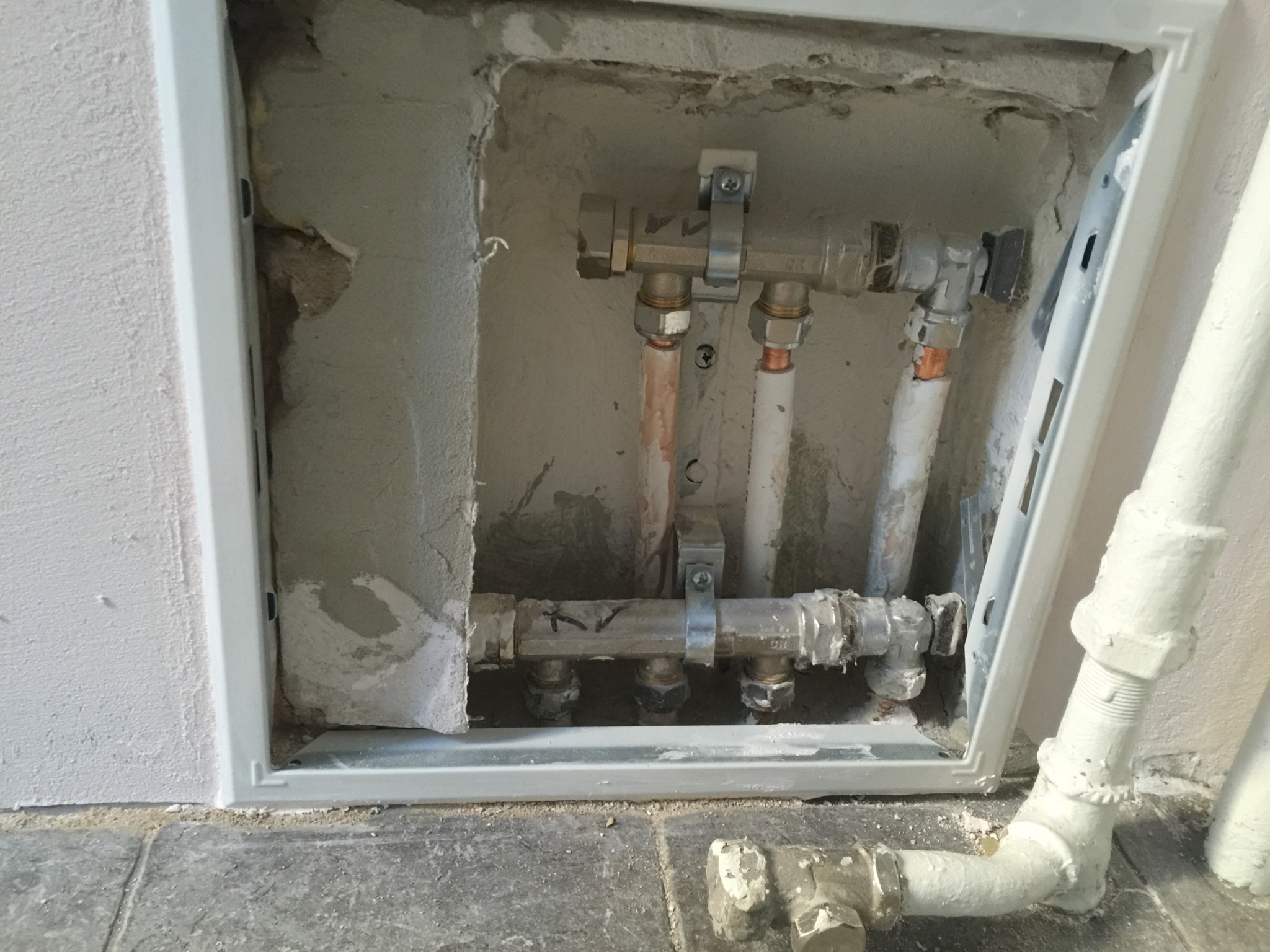

Ser inget konstigt. Alla vattenrören, var är de ihopkopplade? Hur sitter fördelaren?
Fördelarna kommer sitta lite bakom elementet med en inspektionslucka. Rören går sedan under köksgolvet (nylagt och höjt) och kopplar på där. Har en del bilder på det.hempularen skrev:
