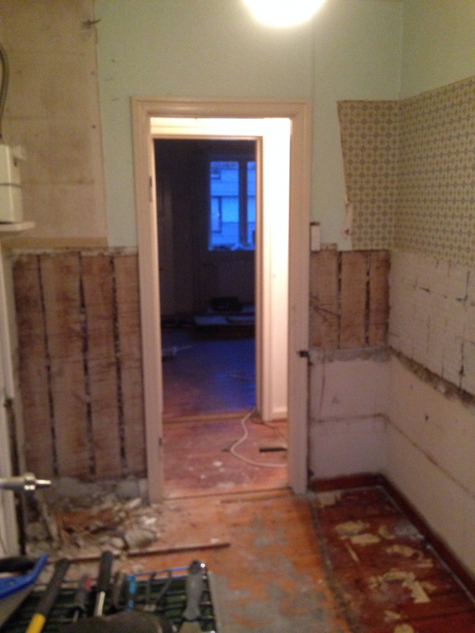

Håller på att renovera en lägenhet och funderar på att riva en del av en vägg mellan hall och kök så att dörröppningen bli betydligt större. Jag är rätt säker på att väggen inte bärande, men tänkte ändå fråga här.
Väggen ifråga är ganska tunn, cirka 10 centimeter. När jag knackar på den låter den mer eller mindre ihålig. På andra sidan hallen och parallellt med väggen ifråga finns en betydligt tjockare vägg (20-25 centimeter) som låter väldigt kompakt när jag knackar på den.
För att kolla läget lite noggrannare knackade jag ner lite puts från väggen jag vill riva. Det är trä innanför. Jag gissar att man inte bygger bärande väggar av trä i lägenhetsbyggnader, eller?(Byggnaden är från 50- eller 60-talet och det finns ett helt våningplan samt någon form av vind ovanför min lägenhet)
Kan man riva den här väggen utan att oroa sig? Hur säkra är ni på att så är fallet? Finns det något annat man kan göra för att bekräfta att en vägg inte är bärande (förutom att ta dit en byggingenjör)?
Kanske kan vara en bra tanke att fråga husägaren som rimligtvis har ritningar på huset, det kan ju finnas el i väggen tex.
Har frågat, finns inga ritningar. Bifogar en bild här. Tacksam för svar!

jo det finns flervåningshus med bärande träväggar.
svårt att säga om den är bärande hur går taket(takstolarna) i förhållande till din vägg
Vilket cc ligger reglarna? Finns det en avväxlingsbalk ovan förr?
De går vinkelrät mot denna väggen.
Har googlat lite mera och lutar nu åt att väggen är en "kloasongvägg". Plankor, hönsnät, vass, puts. Verkar inte vara bärande.
Men om någon har mer input eller vet nåt om kloasongväggar så skriv gärna!

Har du en avväxlingsbalk ovanför dörrn? (Tjock liggande balk)
Har du betongväggar i övrigt ?
Klockväggar kan vara bärande med tätare cc
hade du vinden på dig också? går golvbalkarna samma väg som takstolarn?
poitsu: vilka reglar? verkar inte finnas några reglar i väggen ifråga - plankorna står ju lodrätt (se bild)
Jag får ursäkta, såg inte den bifogade bilden efter sbh nämnde om timmervägg vilket jag inte är kunnig om
Japp, ett vanligt våningsplan (bostadslägenheter) ovanpå mig ,plus vind.
Får försöka luska ut hur golvbalkarna går imorgon!
Men som jag skrev innan finns det en annan vägg i lägenheten som går parallellt med väggen jag vill riva (men vinkelrätt mot takstolarna) som är betydligt tjockare och sannolikt betong rakt igenom. Den skymtar i bakgrunden på fotot jag postade tidigare, det är den ute i hallen.

vanligt att källare/botten våning är murad eller gjuten sedan att våningar ovanför är i timrade.
Tror inte där är någon tjock balk ovanför dörren, men ska kolla imorgon.
Betongväggar i övrigt, ja. De andra tre väggarna i köket är betong (en är yttervägg), liksom väggen på andra sidan hallen på fotot (tror jag).
