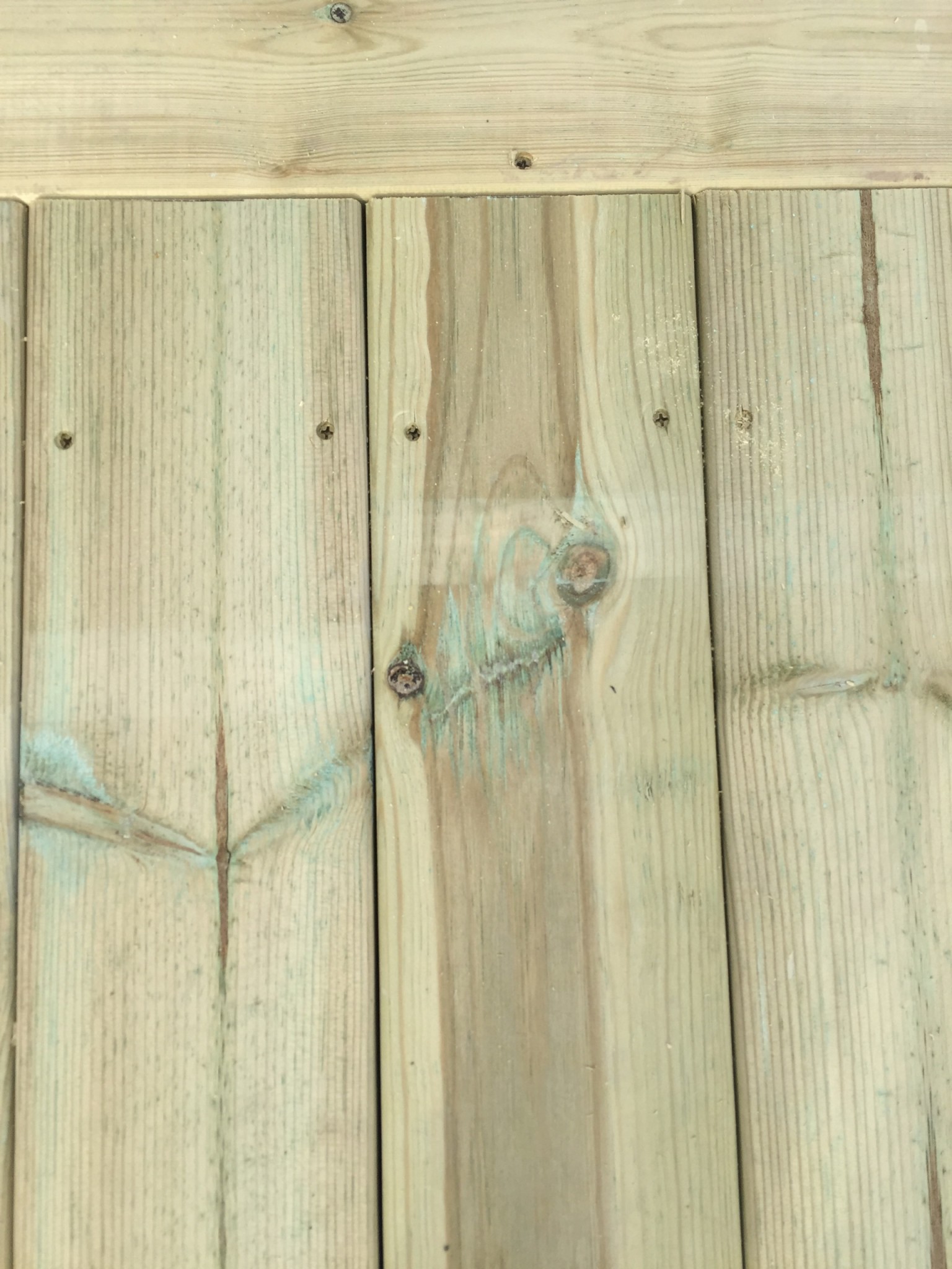

Vi har tagit in snickare för bygge av altan/trädäck och i dag fick de på den tryckimpregnerade trallen.
Den är väldigt ljus i färgen och inte alls lika grön/mörk som de impregnerade stolparna.
Nu till frågan: de har lagt trallen dikt an mot varandra och jag har förstått att man gör så för att få ett bra avstånd mellan dem när trallen torkar? Men jag tycker trallen ser så torr utan redan och är rädd att lämnas med ett golv som inte släpper igenom regnvatten...

På lappen som satt på virket när det kom (Moelven) står det Datum:2015-09-25
Tack för svar, då ska jag slappna av och se mellanrummen växa fram 👍🏻☺️

Ser för övrigt ut att vara ett snyggt utfört arbete, grattis!
