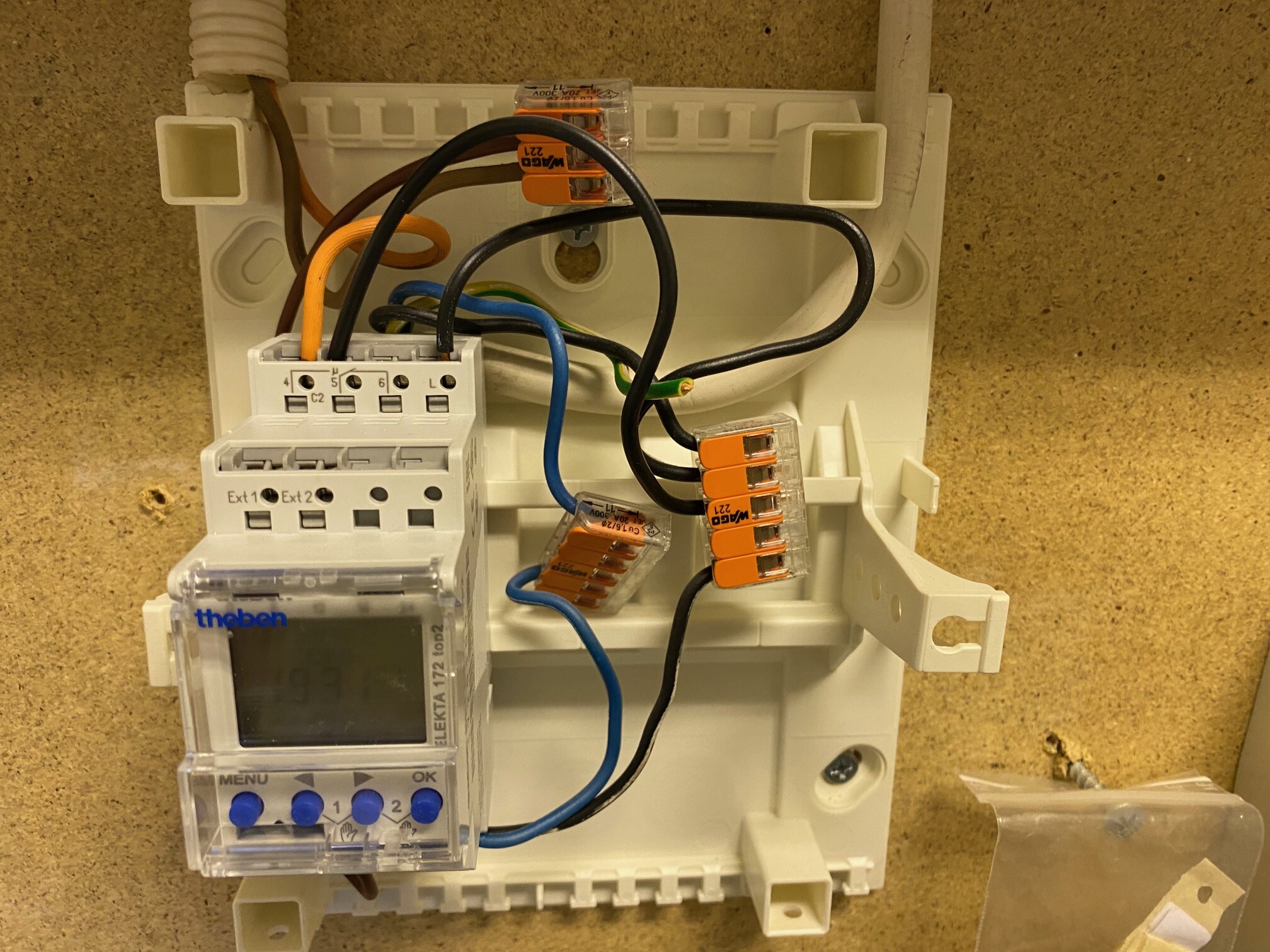

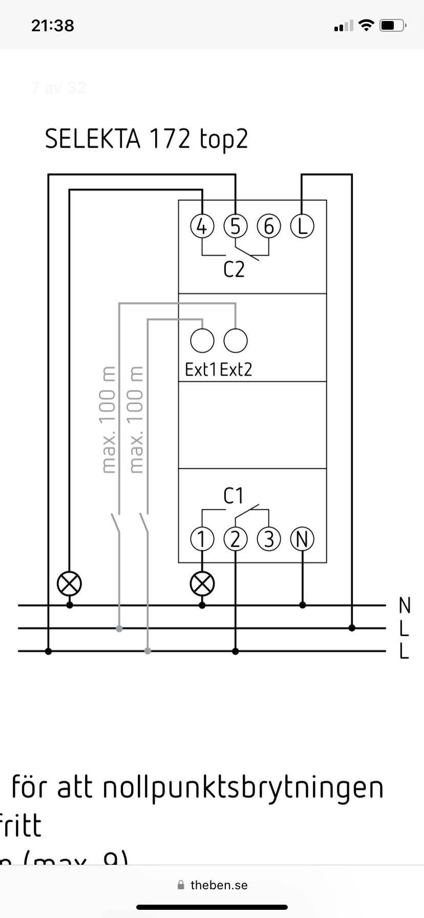

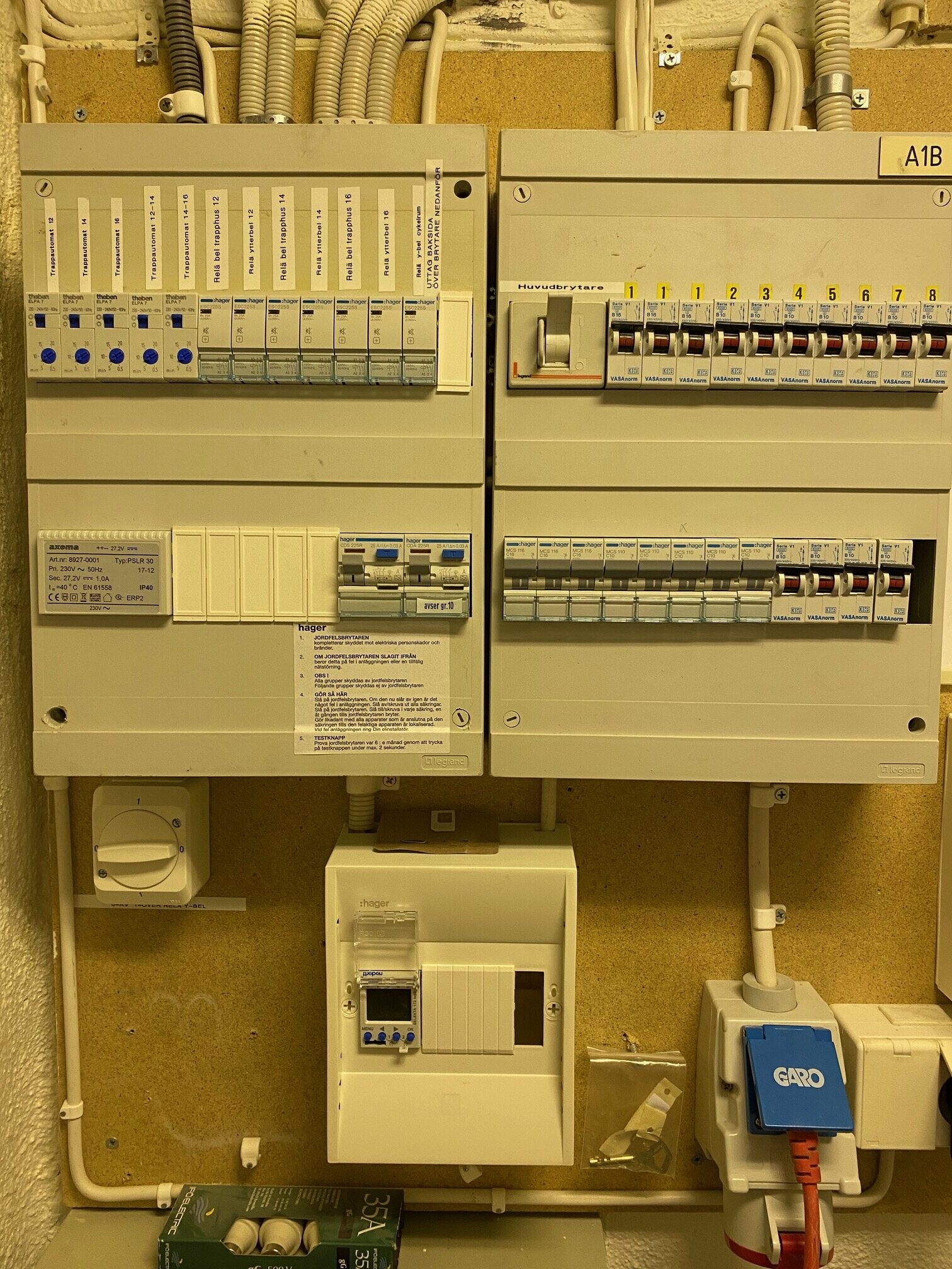

Har problem att få timern att fungera korrekt. Det är trappbelysning kanal C1 (3 trapp-hus)som ska stängas av med tryckknapp och utomhusbelysning som går på timer. Utomhusbelysningen fungerar korrekt på kanal C2 men inte kalla C1 för trapp-husen. Får det bara att fungera korrekt i ett av trapphusen, de andra två lyser permanent. Den har fungerat på timer tidigare. Kan också tillägga att den fungerar tills någon är där och stänger av brytare som är kopplad till timern. Funderar på om den är rätt kopplad från början (av elektriker för några år sedan)? Bör jag anlita en elektriker som kopplar om denna?
  • Elektrisk kopplingsschema, SELEKTA 172 top2, med komponenter och anslutningar för installation av timer eller dylikt.

Men om trapphuset skall fungera med tryckknapp istället för timer som utebelysning så behöver du väll använda Ext1 eller Ext2?
Var går trådarna i flexröret och var går EKK kabeln?

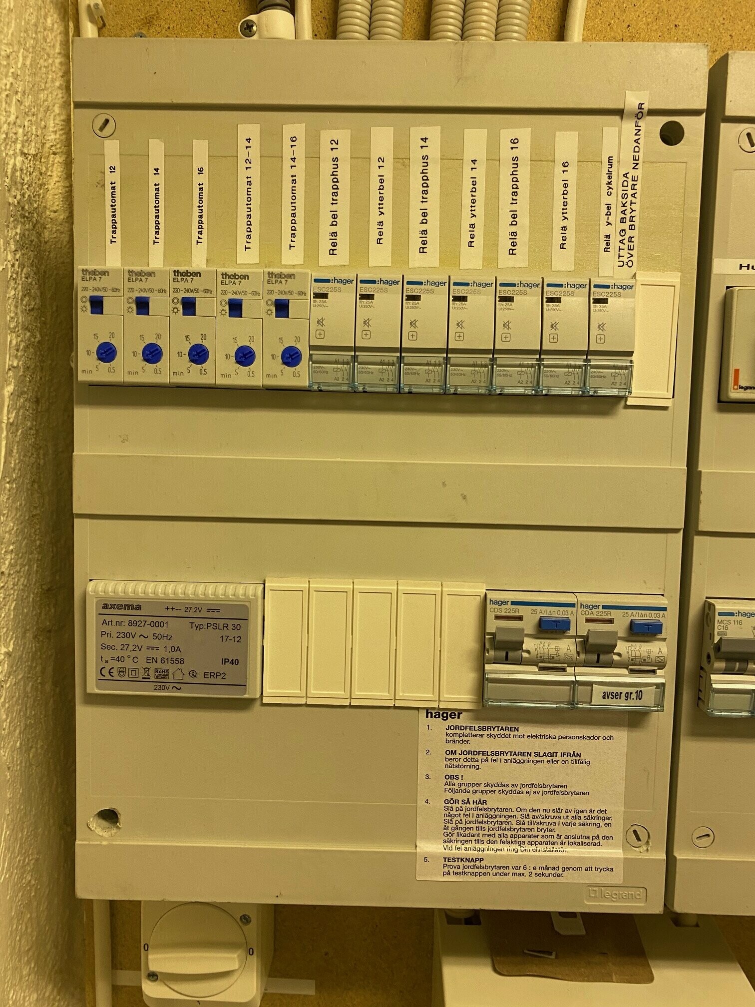

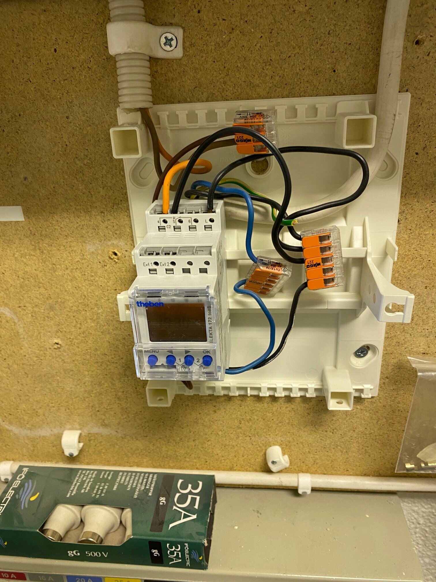

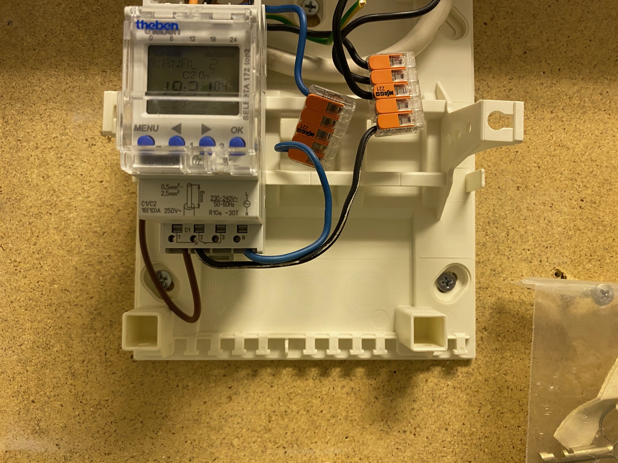

Bifogar bilder på hur hela anläggningen ser ut. Vet inte om det svara på din fråga.

Alright, det hjälpte lite.
Som det ser ut på bilden är de 2 kablarna som går i slangen (vänster sida) till reläerna och timers för utebelysning samt trapphus.
Spänningsmatningen är Kabeln från höger.
Vad jag kan se så är inkopplingen i kopplingsuret korrekt.
Fungerar samtliga 3 trapphus bra till någon slår av strömbrytaren (som jag gissar på är strömbrytaren i trapphuset? och då resulterar det i att enbart 1 av 3 trapphus fungerar?
Är strömbrytaren återfjädrande?
Skulle gissa att felet ligger i strömbrytaren i trapphuset eller inkopplingen av den till timer/relät, då du nämner att allt fungerar till någon slår av den och då slutar kretsen att fungera.
Strömbrytaren ska rimligtvis enbart vara en forcerad tändning i ett antal minuter, för att sedan släckas på timern.
Ex1 är för C1 kanalen och EX2 för C2 kanalen. används då som en timer styrning med en knapp i kanske ett trapphus. Det är ett astronomiskt ur och kan ställas för att agera tänd/släck med solen possition på våra breddgrader, samt för att tända med trtckknapp. Här finns hela dokumentationen för den. Kan komma upp i engelska version, bara höger klicka och översätt.
https://www.bruksanvisni.ng/theben/selekta-170-top2/bruksanvisning?p=11

Hej. Stämmer att det fungerar tills någon slår av brytaren (på höger sida). Då lyser det permanent i ett eller två av trapphusen. Eller på andra delar av källaren sommar kopplade till enheten. Stänger jag av brytarna (på höger sida) en stund fungerar det ett tag tills någon stänger av någon av de andra brytarna. Har ställt in att kanal C1 ska släckas med "Handmanover". Blir inte klok på detta.
Tror inte att strömbrytarna är återfjädrande då det är av modell äldre, men vet inte. Hur kan man se det?

Jag menar att någon stänger av en av "brytarna", se bild. Inte lampknappen i trapphuset. Jag är inte så bra på att förklara:)
Lampknapparna i trapphusen fungera så länge ingen rör någon av "brytarna" som sitter placerad över timern, se bild igen.

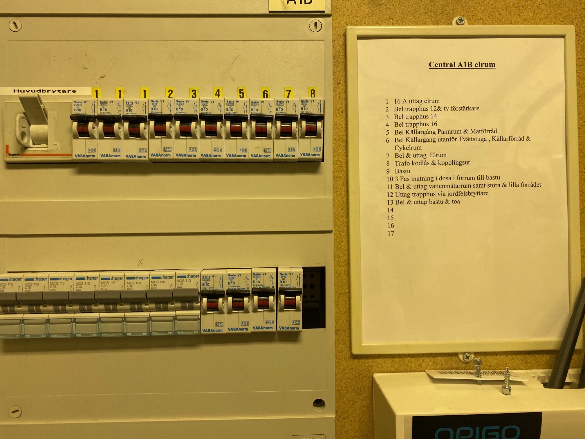

  • Elcentral med huvudbrytare, säkringar och förteckning över anslutna uttag och enheter på vägg.
Varför är "någon" och pillar på säkringarna? Där skall inte folk vara och röra i onödan....
Det du kallar brytare är säkringar som inte skall manövreras "fram och tillbaka".
Tommty
Det som du har på bilden är säkringar, bryter du dem ska det bli spänningslöst och inte fungera. de ska alltid vara på.
Som sägs, vem har tillgång av utrymmet med elcentralerna utan ha tillstånd. Det ska vara låst och endast dom i styrelsen, samt någon service/botomte som har nycklar dit. Bara lite lätt, kan det vara någon person som har något agg mot BRF och på okynne bryter säkringarna. Bryts dom så slutar all belysning att fungera, verkar som att funktionen kommer tillbaka efter påslag, det finns ett minne i uret och ett batteri som ska klara minst några dygn vid strömavbrott. Beroende på i vilket läge som kontakterna står, så återgår dom till rätt läge vid nästa program som ändrar en tid.
Blir förvirrad. Menar du att så länge ingen leker med säkringarna så fungerar allt som det skall?
I så fall är ju lösningen att sätta lås på elcentralen.
Peter_Ker och 1 till
E
Tack för svar och förtydligande. Jag själv sitter i styrelsen och har tillgång till rummet. Just nu ombildar vi lokaler till lägenheter. Så vi har haft många olika hantverkare som hållit på i rummet vilket blir rörigt.
Går då dessa säkringar till något annat uttag eller objekt, som ska brytas vid arbete. troligtvis inte. Vad står det på gruppförteckningen. Bara ytter och trappbelysning. Finner det lite lustigt att det sker flera gånger, en eller ett par gånger kan vara.
