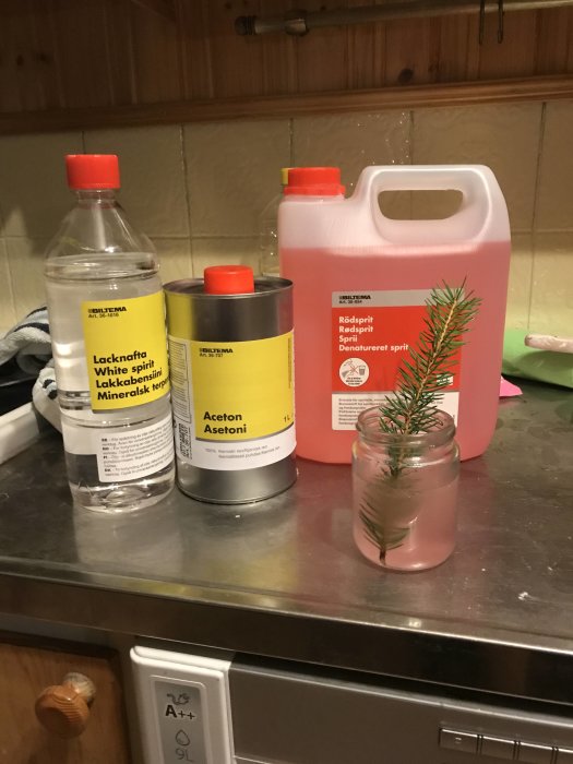

Någon som testat Tec7s Remove All (http://www.novatech.nu/Default.aspx?ID=367&ProductID=PROD1654)? Funderar på att använda den på gamla limrester från hellimmad heltäckningsmatta, men det låter lite för bra föra att vara sant att den skulle lösa upp det, så jag tänkte höra om någon har erfarenhet av Remove All.

Har limrester från helvetet i mitt hus och efter en del googlande så hittade jag ett tips om att blanda
50% t-röd
30% lacknafta
20% aceton
Receptet var tagit från något färdig limbortagningsmedel, men att köpa allt löst på Biltema kostar väldigt mycket mindre.
Flaskor och burkar med lacknafta, aceton och t-röd på ett köksbord, hemgjort recept för limborttagning.
Härryda2015
Och det funkar?

Jaha, den delen av svaret försvann
Jo då det löser upp mina limrester utan problem, plus så luktar det gott!
