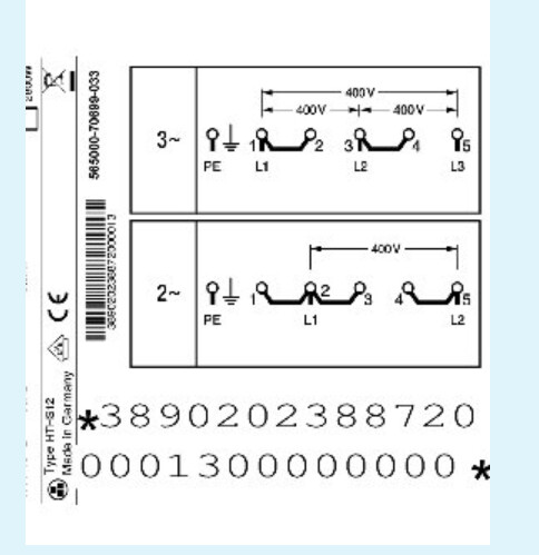

D Dilato skrev:
Är du säker på att det är trefas?
[länk]
tja den frågan återkommer hela tiden men svaren blir alltid att med elementspänning på 400V är det alltid trefas
Att spisen är trefas är utan tvivel men är uttaget i vägen trefas, det är frågan.
Ja, det är det enligt elektrikern som jag hade hemma och som satte in perilexuttaget i väggen.

J Josth skrev:
Kontakta som sagt Bosch för att få fram inkopplingsanvisningen.
Anslutningseffekten är 9200 W. Med 3-fas 10 A kan man få ut max 6900 W konstant så det finns en viss liten risk att säkring löser ut men normalt har man ju inte allt på hög värme samtidigt så tror inte alls det blir något större problem.
Jag har mejlat till Bosch och bett om kopplingsschema. Om jag inte hört något på måndag eftermiddag så ringer jag dem!

D Dilato skrev:
[länk]
Tack för länken! Detta kopplingsschema Kopplingsschema för spismodeller Bosch HCA763220V och HCE622123V/04, visar anslutningar för L1, L2, L3, och PE vid 400V, samt seriekoder.
är till en spis som heter Bosch HCA763220V. Kan jag veta säkert att det är samma som till min spis som är HCE622123V/04?
Nej, det skulle jag inte lita på. Det kan lika gärna vara spegelvänt som i denna bild. Kan man vända på saker o ting åt två håll, då gör folk (tillverkare) det också. Och det skulle inte förvåna mig om Bosch gör det mellan sina egna olika modeller.
