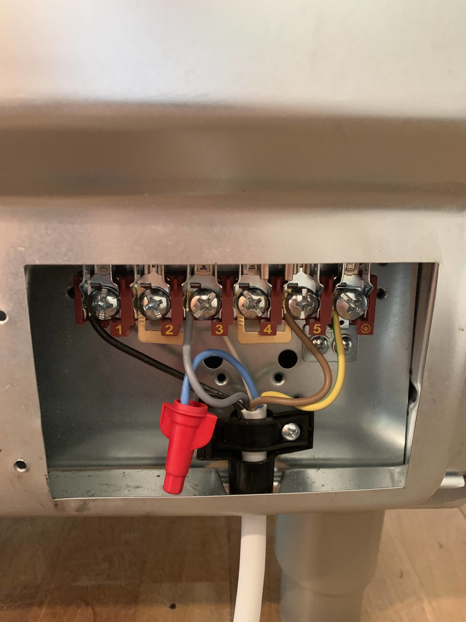

Vi har haft hantverkare som renoverat vårt kök, och nu när allt är klart så ger spisen ett felmeddelande vid start. Hantverkarna skyller ifrån sig och säger att vi ska läsa manual / kontakta tillverkare.
Ska göra det imorgon, men ville se om det fanns någonting uppenbart som kanske var snett med el-installationen.
Spisen är en Smeg C9IMX9, och felkoden är E7 vilket innebär "internt elfel" vad jag kunna hitta. Vi har dedikerat 3-fasuttag och 3 säkringar i skåpet. Huset/elinstallationen är från 1997 och det är tyvärr så mycket jag kan säga utifrån mina egna kunskaper kring el.

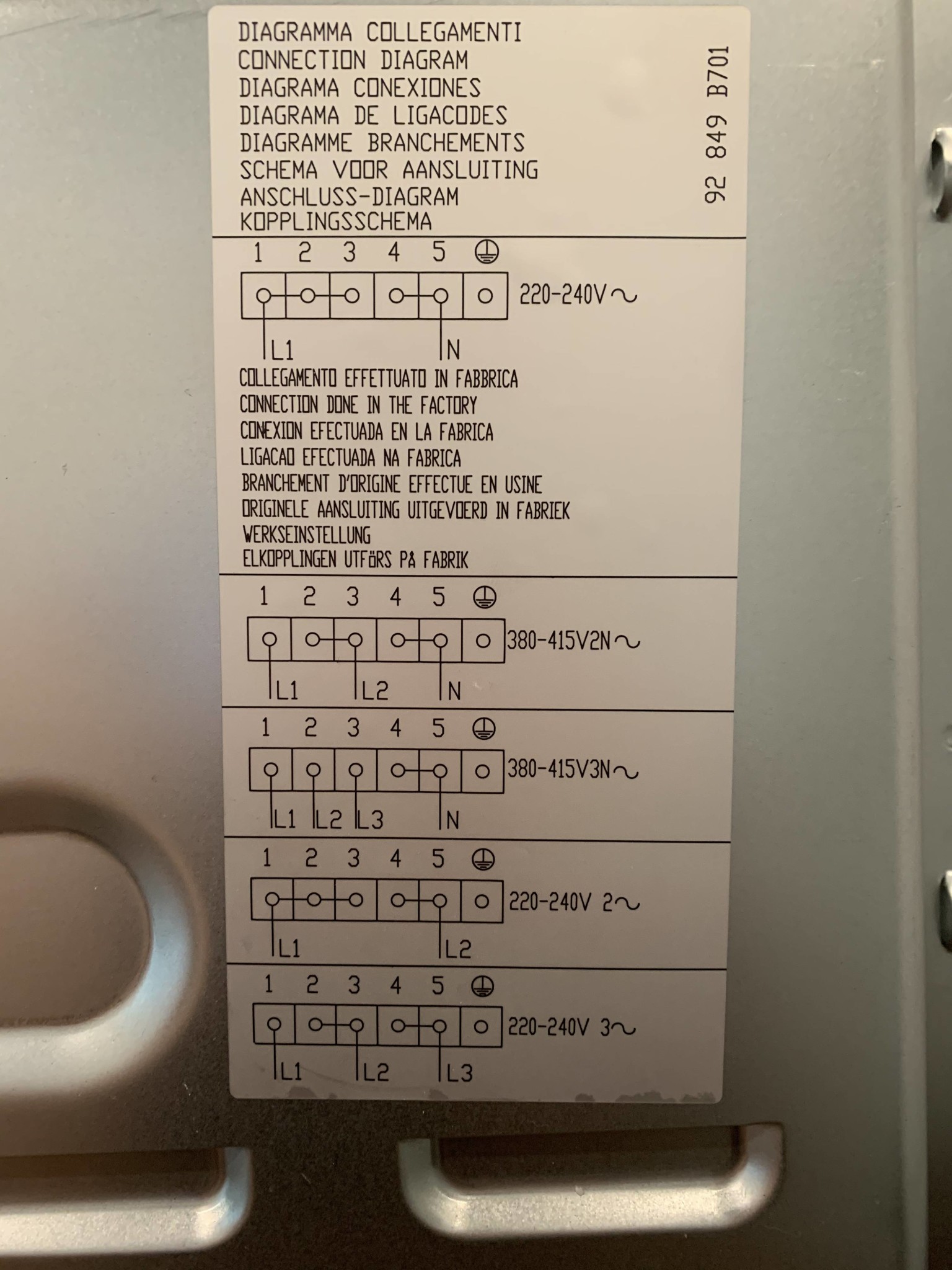

Bifogar 2 bilder. Ena på installation av kabeln, den andra på de olika installationer som ska fungera. Förstår att man inte nödvändigtvis kan lita på färger så jag kan inte säga var resp. ledare är. Innan jag försöker förstå vad felet kan innebära och anklaga hantverkare för att ha gjort fel, går det att säga någonting om denna installation?

Den inkopplingen ser felaktig ut. Spisen ska ha 230 V men utifrån färgerna på ledarna så får den 400 V. Om den blå är en nolla och lagd åt sidan så är det fel, nollan ska användas. Om färgerna stämmer så är spisen just nu kopplad för Norge, 3 x 230 V, bara det att den får 3 x 400 V istället. Om hantverkaren har gjort denna inkoppling så har han gjort fel.
Tack, det var lite min slutsats också att något var fel om man kunde utgå ifrån att blå = jord. Och kabeln är precis inköpt från Bauhaus så känns som att den därmed borde följa praxis. För mig ser det ut som att gul kabel nu är kopplad till jord; vad är det för någonting?Bo.Siltberg skrev:
Tolkar jag rätt att det är det är det nedersta diagrammet som är den korrekta installationen för oss?

Den mittersta, 380 - 415 3N~ är den bästa. Detta förutsatt att ni har tre faser, nolla och skyddsjord framdraget till spisuttaget. Näst bäst är nr 2 uppifrån, 380 - 415 2N~.
Så om vi antar att uttaget är korrekt kopplat, då är det definitivt inkopplingen av sladden i spisen som är felaktig. Det ska vara brun, svart, grå på plintarna 1,2,3, den blå nollan till 4 eller 5 (byglad) och skyddsjorden längst till höger. Den vänstra bygeln ska tas bort. Nu får vi hoppas att spisen har överlevt. Annars får hantverkaren betala den.
Den "gula" är grön/gul och SKA vara kopplad på jord...M matthiask skrev:Tack, det var lite min slutsats också att något var fel om man kunde utgå ifrån att blå = jord. Och kabeln är precis inköpt från Bauhaus så känns som att den därmed borde följa praxis. För mig ser det ut som att gul kabel nu är kopplad till jord; vad är det för någonting?
Tredje alternativet på typskylten är det riktiga sättet att koppla in spisen om du har nolla fram till uttaget.
Nollan är med största sannolikhet den blå om kabeln är nyinköpt. Ordningen på faserna får du mäta dig till.

En sista fråga: Det kommer upp 6 sladdar ur kabeln, den ena smalare. Den är lite ljusgrå/vit och syns inkommande direkt under 3:an på bilden. Vad är det för någonting?

Det är bara plast, utfyllnad i kabeln för att den ska bli rund. Den brukar man klippa bort.
Det är en utfyllnad, "vanligt snöre" i plast. Jag vet inte vad den kallas men kan tänka mig att det är till för att börja linda ledarna runt vid tillverkning.
Ang inkopplingen, den är som sagt rejält fel, spisen ska ha 220/230V elementspänning och inkopplingen är avsedd för Norge som bitvis har 127/220V elsystem. Har du otur har något brunnit sönder. Dra ur sladden. Tredje uppifrån är bäst om du har trefas med nolla framme.

Eftersom TS skriver att kabeln precis är inköpt från Bauhaus och säger att det finns ett dedikerat trefasuttag (i ett hus från 1997) så misstänker jag att det är ett färdigt perilexställ och ett perilexuttag. Speciellt eftersom ledarna har ändhylsor. En person som tänker på att pressa på ändhylsor på RK innan den ansluts i spisen är inte en person som gör det felet som är gjort. Jag misstänker att hantis har tänkt som så att den kopplar enligt alternativet 220-240 V eftersom det är det vi har i väggen utan att förstå vad kopplingsalternativet innebär.
Med det sagt så skadar det inte att mäta. Att mäta är att veta och att anta är att föda massa misslyckanden.
Eftersom hällen har ett alternativ där alla tre faser + N kopplas in kan man med fördel använda det även om en av plintarna bara skulle vara parkeringsplats. Det är i alla händelser bättre än att använda en torix för att isolera en ensam RK med ändhylsa.
