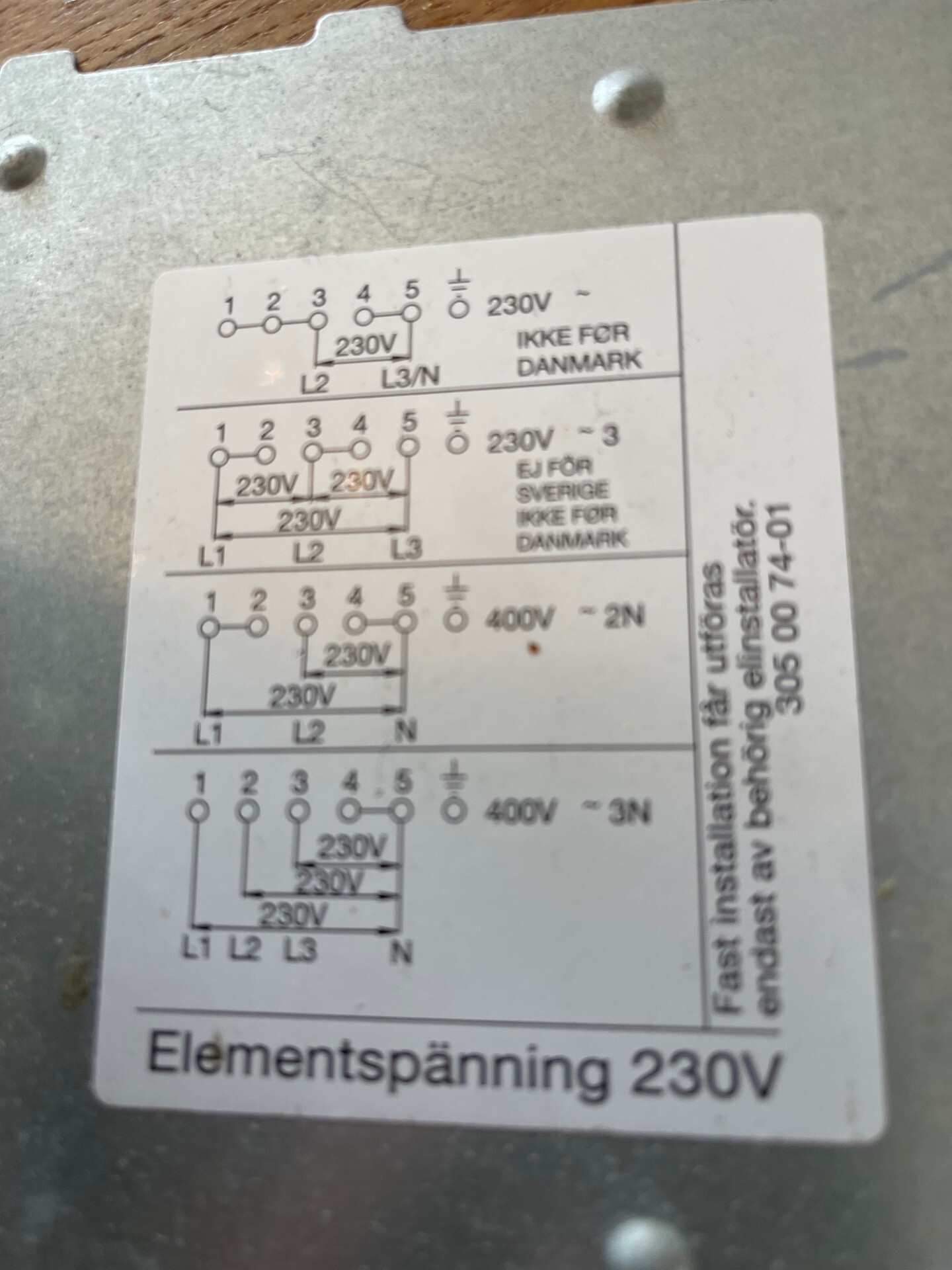

jag skall köpa spis och min gamla hade 4 sladdar in den nya hade 5
måste alltså koppla in enligt schemat på den nya.
Någon som ser om det är möjligt och i så fall hur?
  • Anslutningsschema för ny spis med flera spänningsalternativ, inklusive 230V och 400V, ej för vissa länder.
  • Anslutningspanel på baksidan av spis med fem numrerade terminaler och synliga kopplingssladdar.
  • Anslutningar av fem färgade kablar inne i en spis, monterade med skruvterminaler.

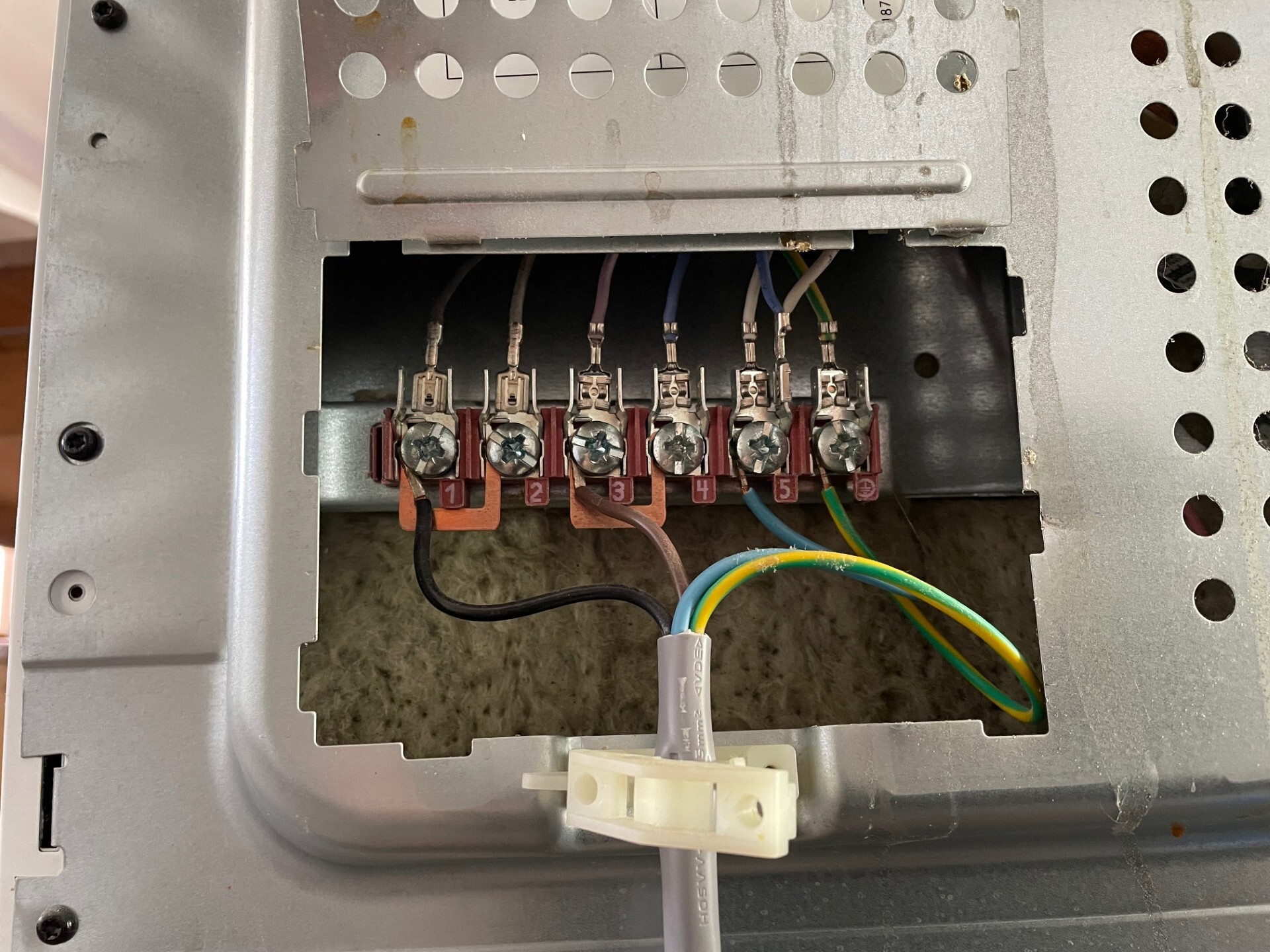

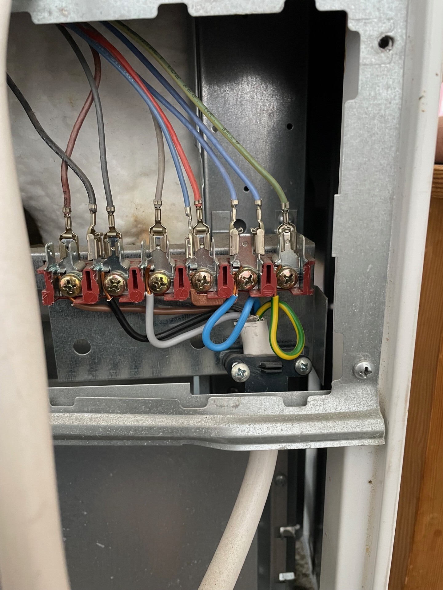

Vad menar du egentligen? Förstår inte vad du skriver och vad bilderna visar? Vilken är nya spisen? Vilken är gamla spisen? Hur många "sladdar"?
ur väggen har jag 4 kablar, den nya spisen användes med 5 kablar
den översta grå tjocka sladden skall kopplas i den nedrersta bilden

Vad föreställer första bilden?
instruktioner för att koppla in spisen

Är schemat i första bilden till spisen som ska anslutas?
Isf ska blecket sitta där, där ska nollan anslutas.

Du behöver en stickpropp med fyra runda pinnar och en platt. Sen måste du säkerställa att nollan är framdragen till uttaget, annars brinner elektroniken i den nya spisen upp när du pluggar in den.
