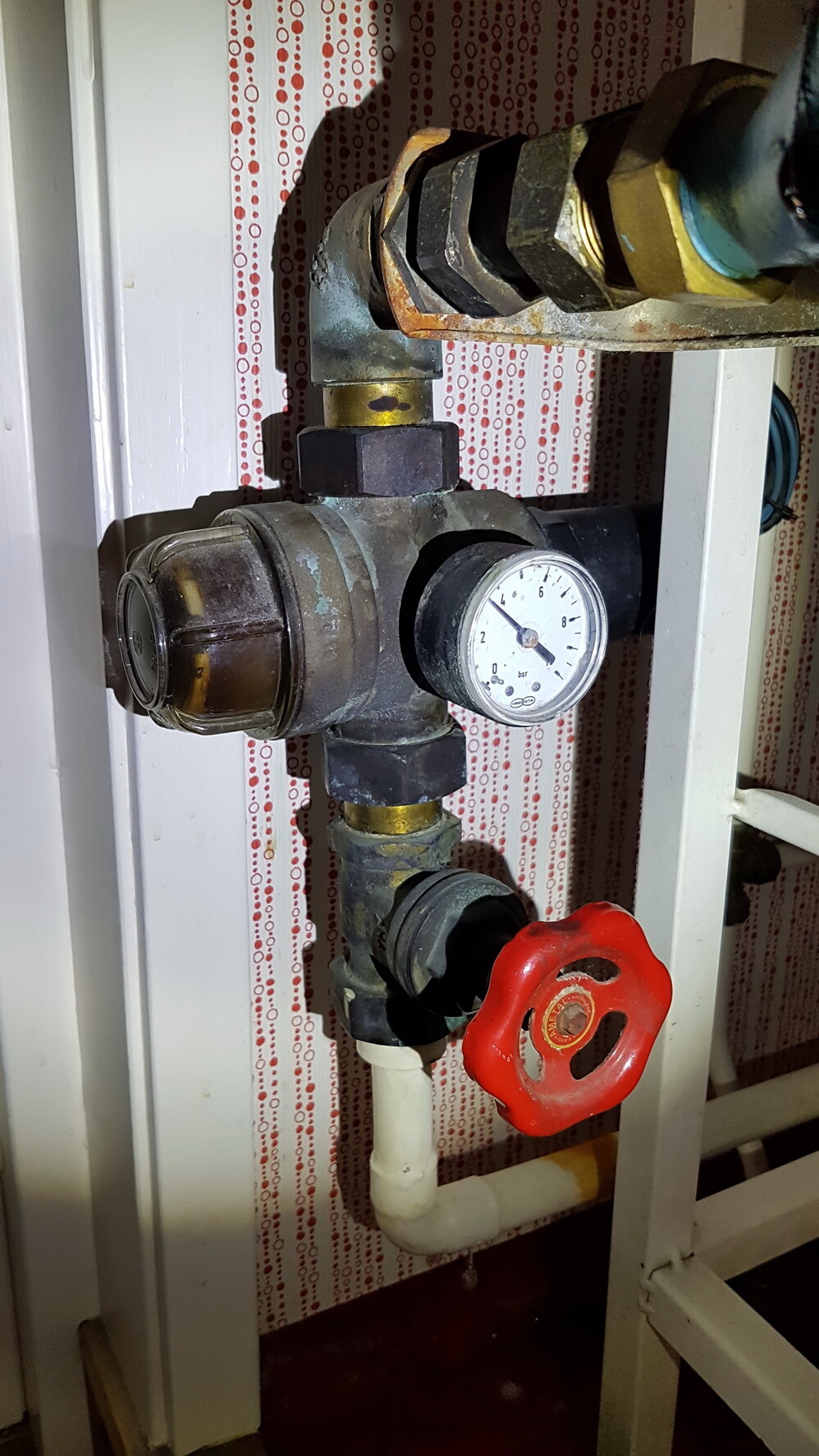

Bor i villa byggd 1982 i Skellefteå.
På inkommande vatten, direkt efter vattenmätaren sitter en reduceringsventil som börjat läcka och behöver bytas ut, eventuellt tas bort och ersättas med ett enkelt rör.
Till och med rörmokaren var osäker på att den egentligen behövs.
Efter att ha läst några forumtrådar verkar det inte vara vanligt i villor som inte ligger speciellt högt eller lågt.
Så - ni som kan sånt här - behövs det en reduceringsventil överhuvudtaget?
(Har mejlat kommunen om vattentrycket i ledningsnätet, men ännu inte fått svar)

Tack för era svar.
Fick just också ett dito från kommunen, som skriver:
"Just ute i xyz ligger trycket runt 4,5-5 bar (vid mätning som utförts i sommar) vilket är ett väldigt bra tryck men ska inte behövas en reduceringsventil för detta tryck."
Så de slantarna kan vi göra nåt skojigare för ...
