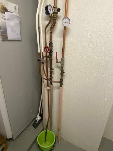

Tack så mycket för svar
So inge problem också inte for värmvattenberade och bergvärmepump ?!
Vid vilket tryck öppnar säkerhetsventilen ?
Säkerhetsventilen sitter i kallvattenröret och brädden rinner in i en hink som snabbt fylls vid 8 bar.
Nu står den på 5,5 bar och hinken är tom.
Nya ventil ?
Nya ventil ?

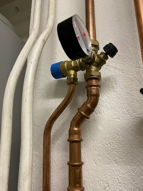

Vilsket tryck din säkerhetsventil öppnar vid kan ingen av oss veta, däremot så brukar det stå på ovansidan av ratten.
För tappvarmvatten så är det 8 eller 9 bar som oftast.
Ju större mängd varmvatten som tappas ju lättare kommer säkerhetsventilen att lösa ut.
Ja, säkerhetsventilen sitter på inloppet till VVBn men på kallvattenledningen innan säkerhetsventilen sitter det en backventil som gör att varmvattnet inte kan tryckas ut i kallvattnet.
Om man har högt inkommande vattentryck och vill ha det så kan man sätta ett expansionskärl på varmvattnet (mellan backventilen och VVBn).
Tack, på ovansidan stå 10bar och jag forstår hur ventilen funga men jag vet inte om 8bar är normalt.
