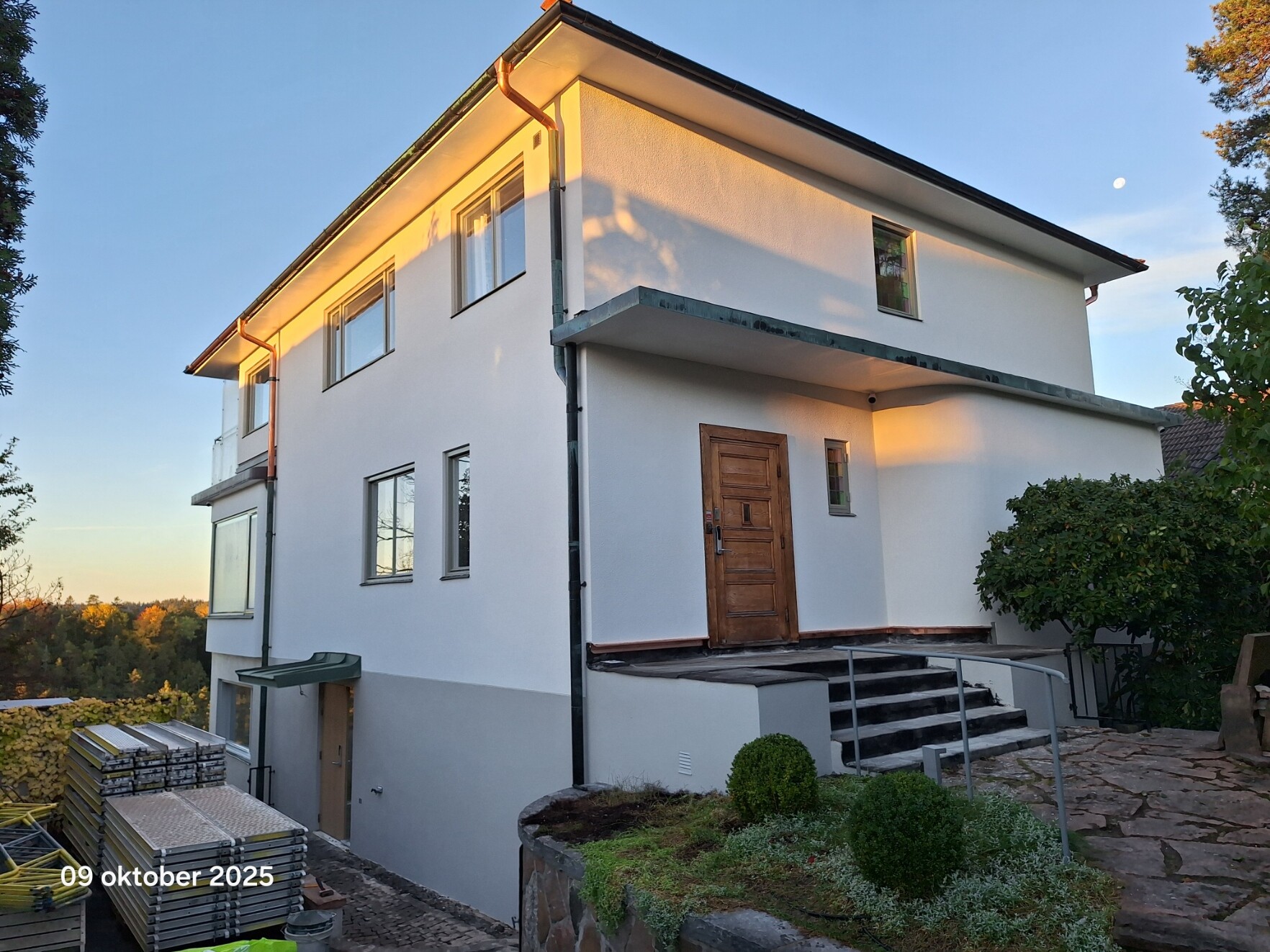

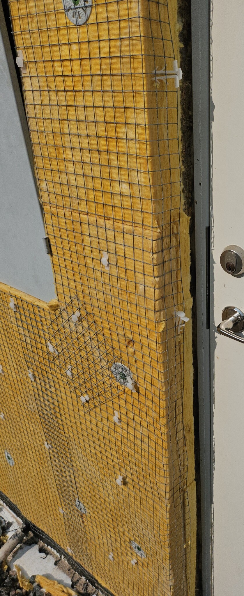

Kanske en bild innan man gissar vilt.
Får väl tilläga att även om inte cementbruk A fäster på isolering.
Så sitter det ju i nätet som är putsbäraren, så det borde egentligen inte vara ett problem.
Men du nämnde aldrig vad det var för nät, är det galvat?
Vad har du för info om nätet?

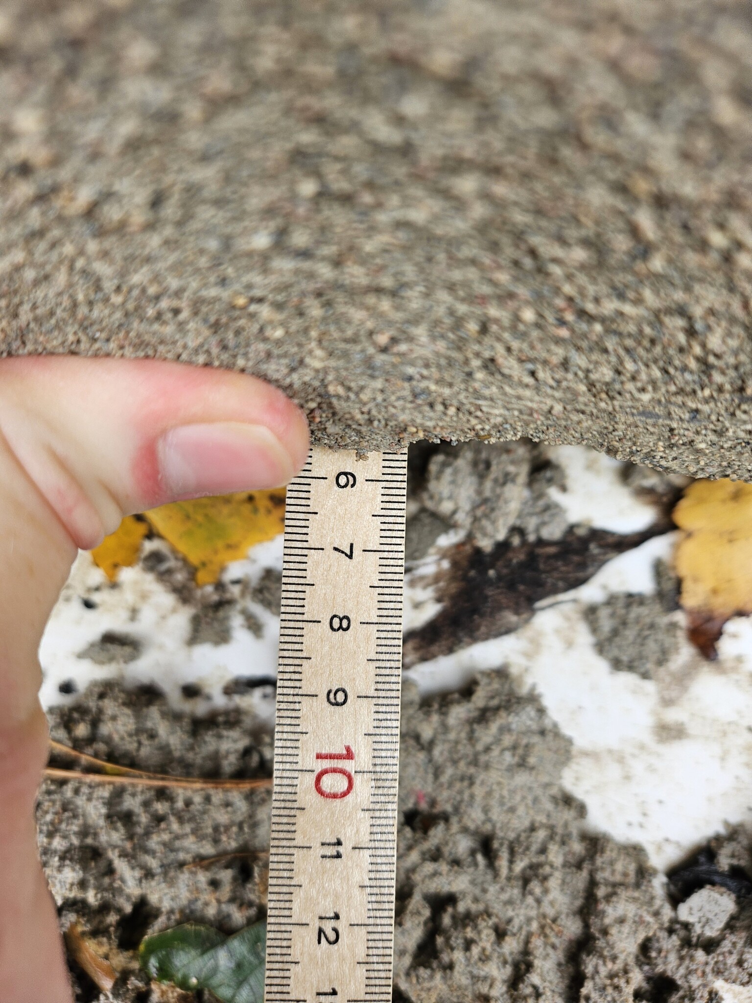

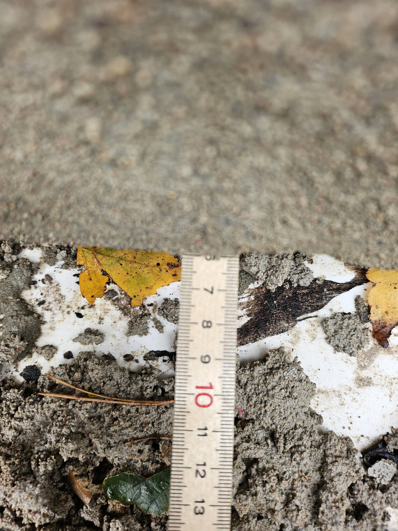

Har tyvärr ingen koll på nätet, tror det var silvrigt i färg. Har en bild på när det är monteratN neo11 skrev:
Svårt att ta någon rimligt bild, men längst ner på putsen går det alltså att trycka in/dra ut hela stycket.
Weberbase 133 är HELT fel produkt! 😠
133 är för ytputs vid fasta underlag ( sista putslagret)
Ytan ska putsas med ett glasfiberarmerat bruk ( typ webertherm 340 ) vilket Neo redan påpekat.
Armerade putsbruk spricker inte vid mjuka underlag utan följer med i rörelserna.
Sprickan du uppvisar är ett resultat av felaktigt bruk och leder till frostsprängningar i vinter.
Detta är absolut inte godkänt..

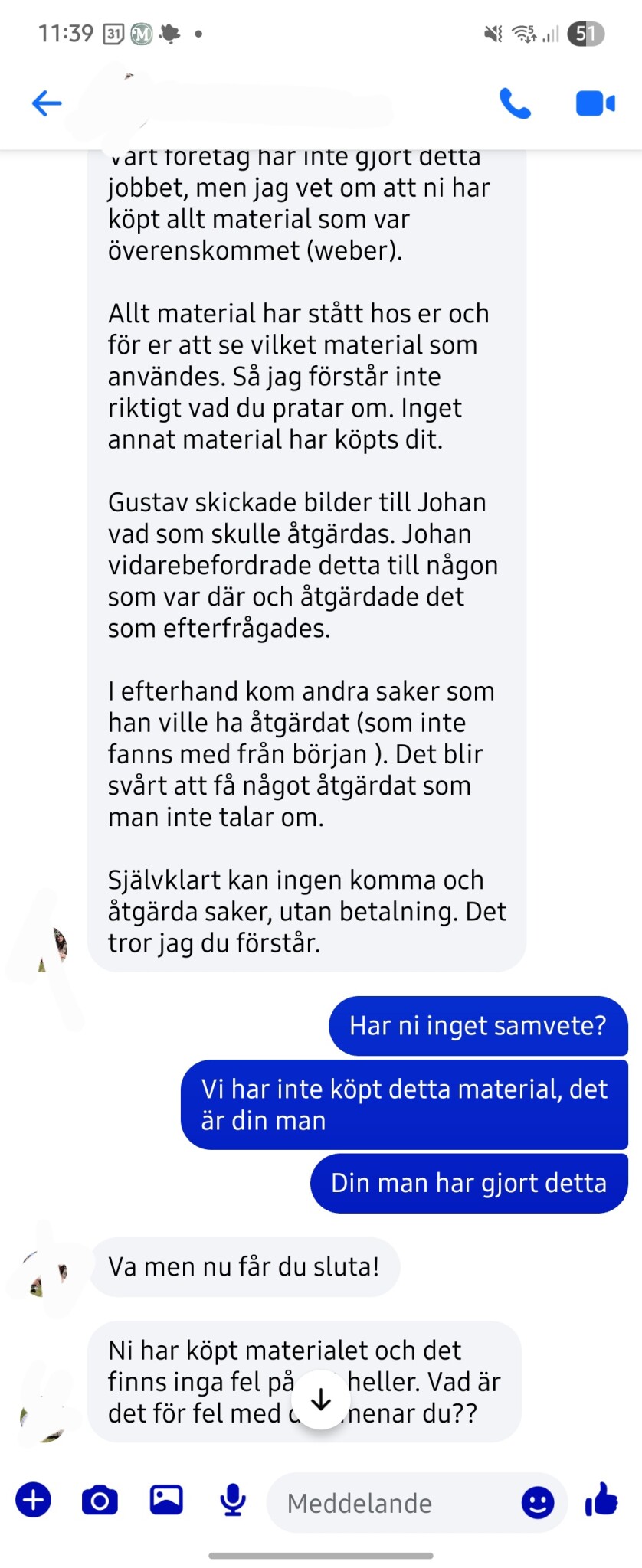

Företagets VD (och fru till putsaren) vill inte kännas vid arbetet trots att vi har offerten, en lång sms konversation med putsaren samt eget bildbevis på att han har varit här och arbetat.
Har någon ett sakligt svar över vad som är fel med valet av material? Jag är tyvärr helt borta i detta, vilket är anledningen till att vi anlitade firma
Hon påstår även att vi har inhandlat materialet själva, vilket vi inte har. Även om vi hade inhandlat materialet ska väl inte en yrkesman använda felaktigt material?

Vem har fakturerat då?

För det första: Jag som egenföretagare ( murare sedan 22år) lägger aldrig ansvaret på materialinköp på kunden . Men oavsett vad så ska denna " hantverkare" se att det är totalt fel produkt och därmed inte använda den!
Felet i detta fall är bland annat att man använt ett vanligt putsbruk för fasta underlag ( typ tegel / leca) . Putsbruk lägger du aldrig direkt mot grundningsbruket utan använder först ett sk mur/putsbruk som du slår på och river till önskad struktur. Därefter kan du använda putsbruk för att få ytan tätare och mindre kornig. Kom ihåg att detta endast gäller för fasta underlag, vilket inte ert fall är .
Rätt sätt i detta fall är: 1.Näta 2. Grundningsbruk ( slås på ) 3. Grundputsa med glasfiberarmerat bruk ( kan dras på med stålskånska ). 4. Primer. 5. Måla ( silikatfärg )
Läs på om konsumenttjänstlagen, även om ni hade köpt produkterna ska en yrkesman inte göra ett felaktigt jobb. De har krav på sig att åtgärda saker innan ni betalar, annars kommer de aldrig dyka upp. Betala inte en krona.Maolb skrev:

Det borde betyda att de heller inte avser fakturera jobbet som de inte har gjort? Eller menar de öppet att de skickar bluffakturor?Maolb skrev:

Otroligt låg nivå på "VDn"s sms med yttersta ansvaret.
