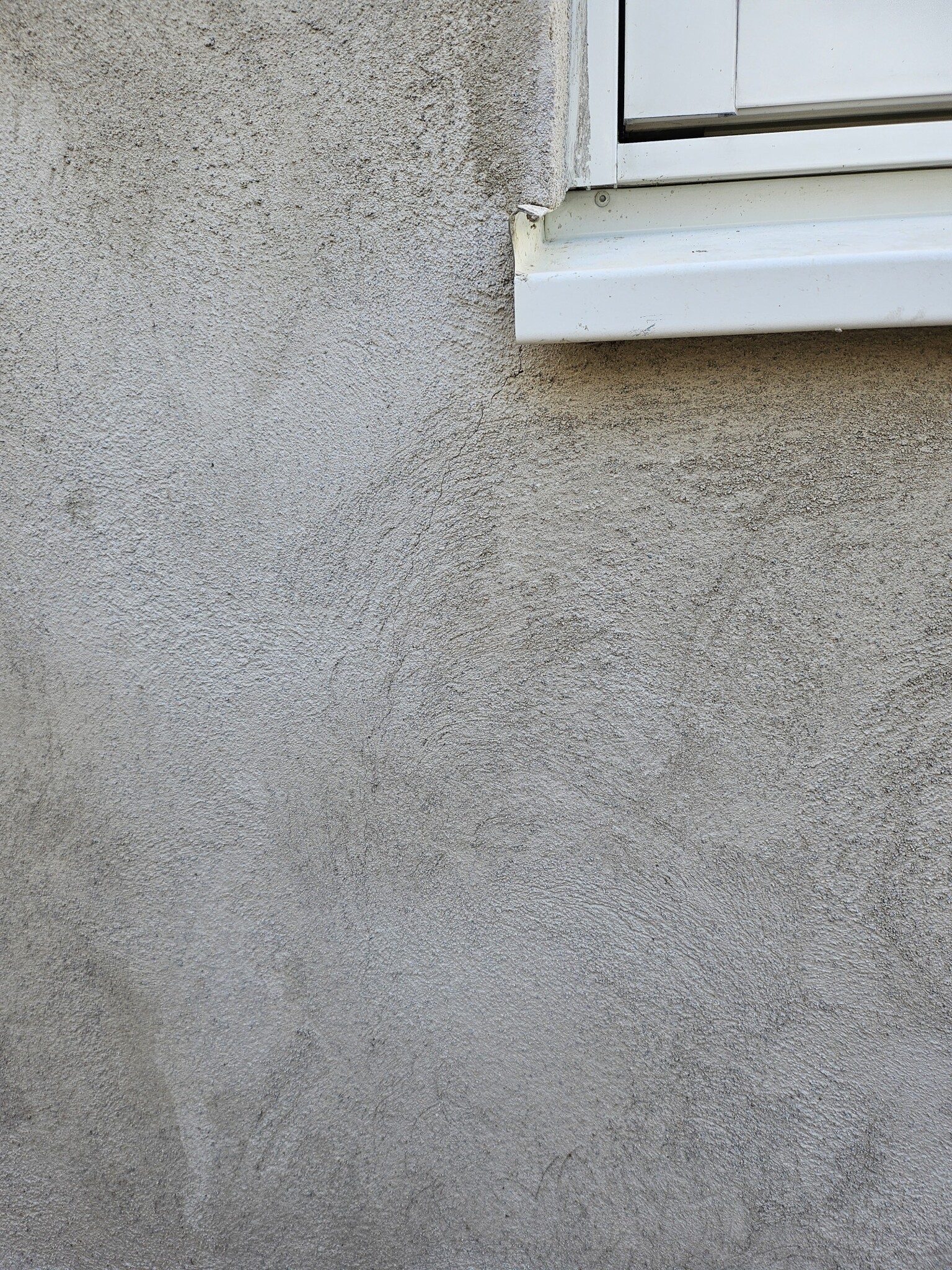

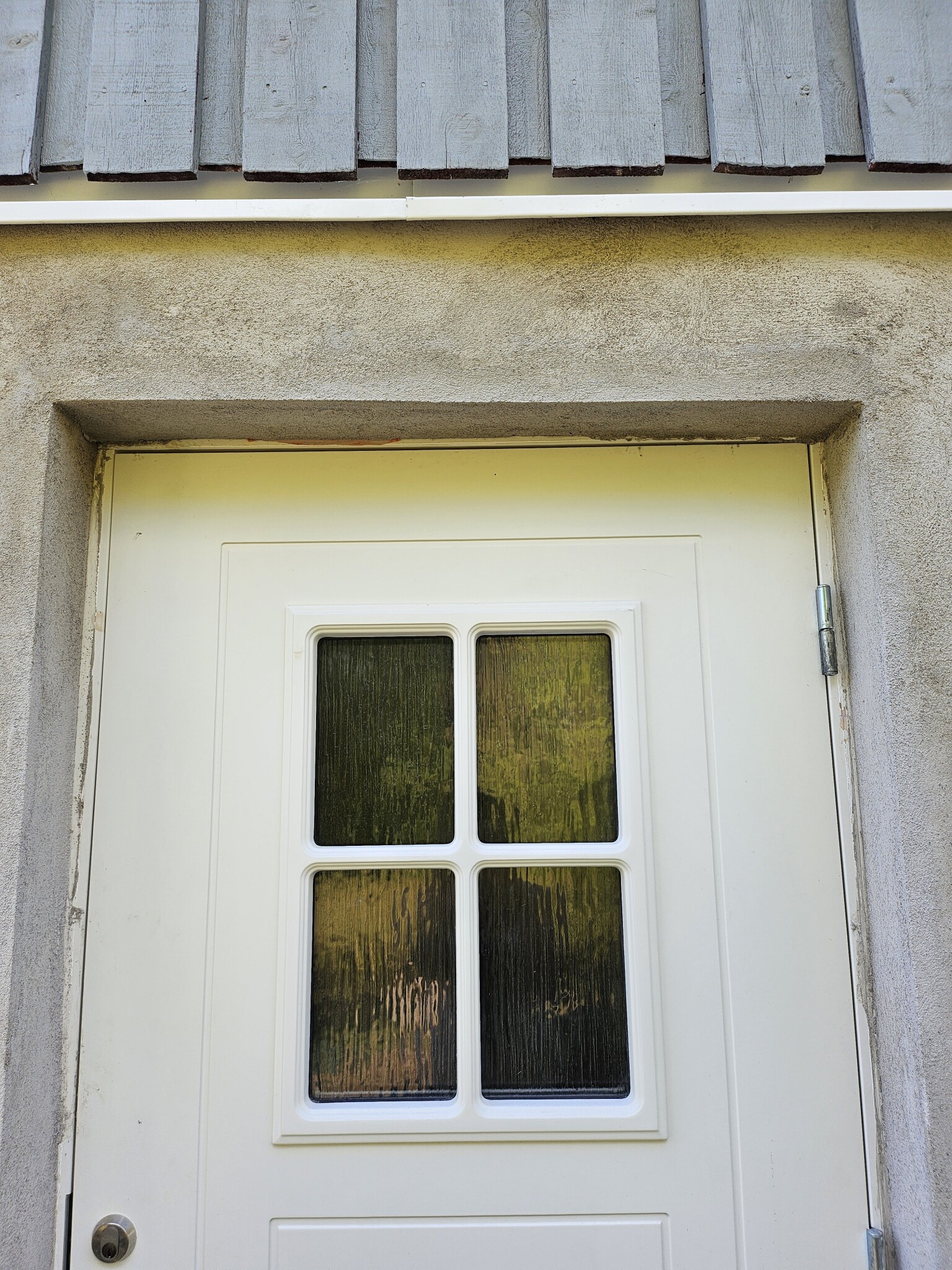

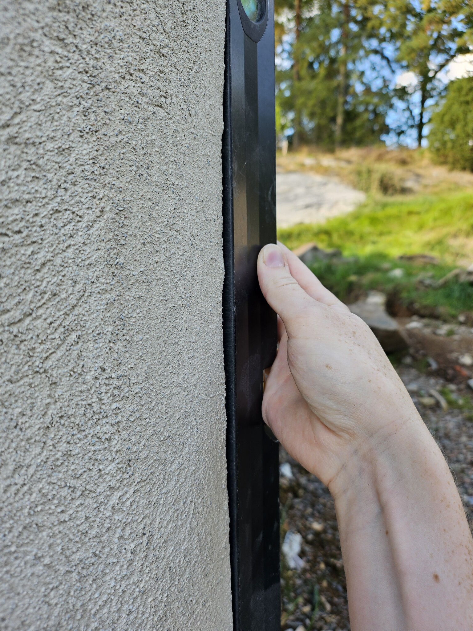

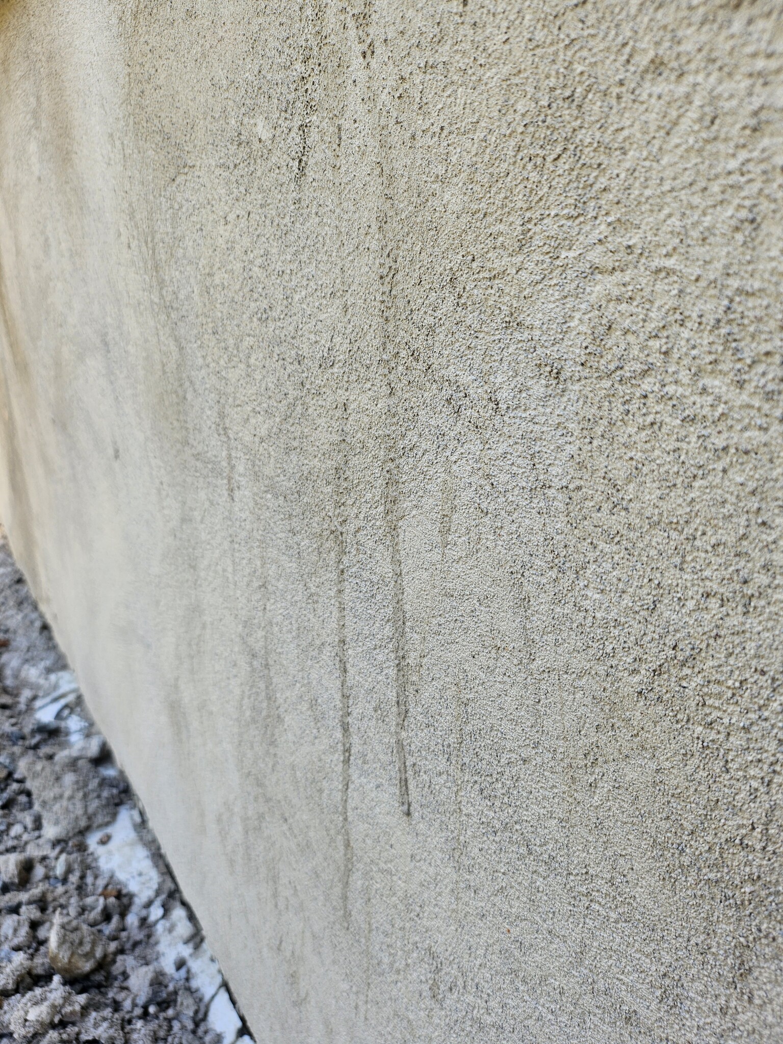

Hej! Bor i ett souterränghus med putsad fasad på källarplan. Vi har tagit hjälp av hantverkare som har rivit gammal puts, tilläggsisolerat samt putsat hela våningen. Målandet ska vi göra själva. Har tyvärr fått kommunikationsproblem med hantverkaren som anser att jobbet är klart, medan vi har synpunkter på utförandet. Hade uppskattat lite input från någon med mer erfarenhet!
Det är små sprickor över hela fasaden och texturen skiljer sig från slät till grovkornig - kommer detta lösas när det är målat eller behöver vi stå på oss mot hantverkaren?
Ytterhörn och puts runt fönster känns inte väl gjort och snyggt, någon åsikt där?

Sprickan är inte godkänt resultat..

Okej, tack! Gäller det även små sprickor eller är det ok? Har många sprickor som är små men sträcker sig över hela fasaden.

Mindre krymsprickor blir det alltid..

Ok, det är inte det snyggaste jag sett men långt ifrån det sämst utförda..
Så har man inte avtalat ett visst utseende så kan det bli svårt att få igenom omputsning..
Men större sprickor är inte ok..

Hörnsprickan är ett problem.
Smygen ovan dörren lutar ner på högersidan, inte så snyggt.

Först är det glasfiberisolering från weber, på det armeringsnät. Finja grundbruk A och weberbase 133 putsbruk B har använts och tanken var att måla med weberton färg, men det har varit svårt att få tag på.
Hörnsprickan är omputsad, kvar har vi småsprickor över hela fasaden som inte känns helt rätt att måla över

Allt är fel.
På weber isolering putsar man med weber 340, sen helst 342.
Finja grundbruk A fäster inte på isolering.
Och sen blanda in weber 1mm b-bruk i allt, verkar rörigt.
Weberton färg verkar vara silikat, strunta i den helt och använd en sockelfärg istället.
Är det mot mark har man inte silikat.
Hörnan spricker, för att dom inte dragit armeringsnätet om lot, innan puts.
Allt måste huggas upp vid den hörnan, och göras om. Annars kommer alltid sprickan komma tillbaka.
Eller så kör man en rondell i sprickan, och putsar en kvader.
Så får det spricka i kvadern(sprickanvisning) framöver.

Språnget på fönsterbleck på bild får gärna ökas på. Putsfasader är 30-40mm
Utstick
Kanske luras på bilden

Tack alla för input! Fönsterblecket är bra och utfört av erfaren plåtslagare, vinkeln på bilden får språnget att se kort ut!
