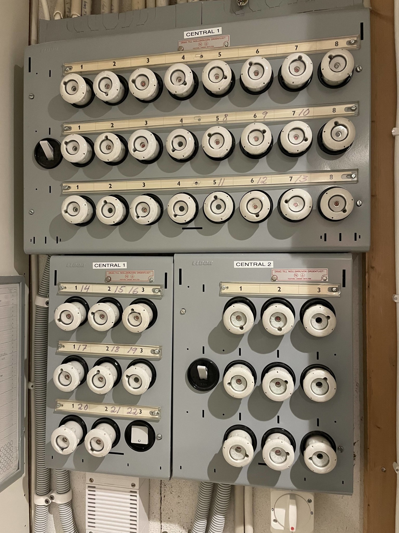

Fick detta i prisuppgift för byte av elcentral samt byte av inkommande matning 40m i befintligt markrör.
Centralen idag består av en gammal diazed samt en mindre normcentral med jfb på hela anläggningen.
Märket är ABB
2st Jordfelsbrytare
34st automater 10,16A
1st personskyddsbrytare 10mA
1st kapsling 4Rad
1st huvudbrytare 40A
3st fasskenor
1st stigardosa
40m pex5g6 (läggs i befintligt markrör)
20225:- inkl. ROT och moms
Jag räknade snabbt ihop materialet och fick det till ca 9000kr. Då kvarstår 11000 för arbetet, tar ett centralbyte oftast 2 dagar? Ingen tid för felsökning eller installationsprov ingår.
Själv känns det lite i överkant men det kanske är så här när man begär pris i förväg. Kanske bättre att ta in på löpande räkningen.

Dyrt, men inte totalt orimligt. 40m 5g6 drar ju upp priset en del. Det är alltid riskabelt att lämna pris på dragningar i mark, så där har de säkert räknat in en del jävelskap i priset.
Be om offert på materialet och ta arbetet löpande.
Att det skulle vara markdragningen har jag svårt att tro, halva slangen låg nämligen på backen vid besöket och jag har därefter grävt ner den. Att dra en kabel i den tar inte lång stund. Men visst det skall sättas upp en dosa samt dra in kabeln till centralen.

Shanghajjar denna tråd lite. Jag går i tankarna på att byta ut min elcentral hemma. Centralen är från när huset byggdes 1980 men man har i efterhand monterat in jordfelsbrytare.
Vad skulle ni kunniga på detta forum säga är en ungefärlig kostnad för att byta en central som denna?

Den vanliga frågan: Varför vill du byta? Centralen ser fin och prydlig ut.
Varför vill du byta den?
Befogad fråga. Jag installerar i dagarna solceller på taket med ett tillhörande batteri. Jag har inte för avsikt att här och nu möjliggöra att gå på ödrift och bara gå på batteriet på vitala delar av huset men jag har fått förklarat för mig att för att jag för att göra detta behvöer en ny central. Sen har jag sedan en tid satt in lite shellypuckar. Är också nyfiken på shelly pro serien och vad man kan göra med den.D Daniel 109 skrev:

Jag tror detta skulle gå att göra på en arbetsdag för bytet, lite för och efterarbete. Ungefär 12-15 timmar tror jag. Ett ganska vanligt jobb för mig för några år sedan, och ibland nu också.
Ca 7000 kr i materiel. Rejäl plåtcentral med reservutrymme, övrig materiel från Hager.
Så 13000-15000 kr efter rot.
Ja nåt sånt.
