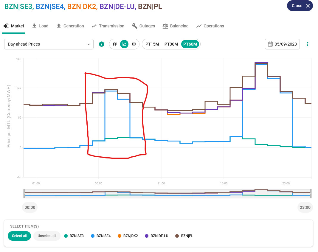

I läget som är just idag så gör det inte så mycket, nej, eftersom det huvudsakligen är här uppe i nordost som har hög efterfrågan samtidigt som det blåser tillräckligt på kontinenten för att inte behöva aktivera de allra dyraste gaskraftverken.
I andra lägen så påverkar det mer. Här t.ex. är en kurva från i september med ett rätt så typiskt tillfälle där kapaciteten SE3->SE4 inte riktigt räcker till och SE4 får lite spontant 1 kr/kWh högre elpris under ett par timmar.
Energimarknadsgraf över timpriser med flera regioner, tidsstämplar, markeras med röd kantlinje.
Marginalerna är som följer:
Kl 6-7: SE3->SE4 3562/3775 (213 MW marginal), SE4->DE: fullt
Kl 7-8: SE3->SE4 fullt, SE4->DE: 612/615 (3 MW marginal)
Kl 8-9: SE3->SE4 fullt, SE4->DE: fullt
Kl 9-10: SE3->SE4 3748/3770 (22 MW marginal), SE4->DE: fullt
Den sista timmen är det alltså bara 22 MW som skiljer ett pris på 25 öre/kWh och 100 öre/kWh. I ett sånt sammanhang spelar förstås en kabel på 600 MW rätt stor roll.
(Däremot påverkas knappt priset i Tyskland av kabeln, eftersom deras marknad är 15-20 gånger större än SE4.)

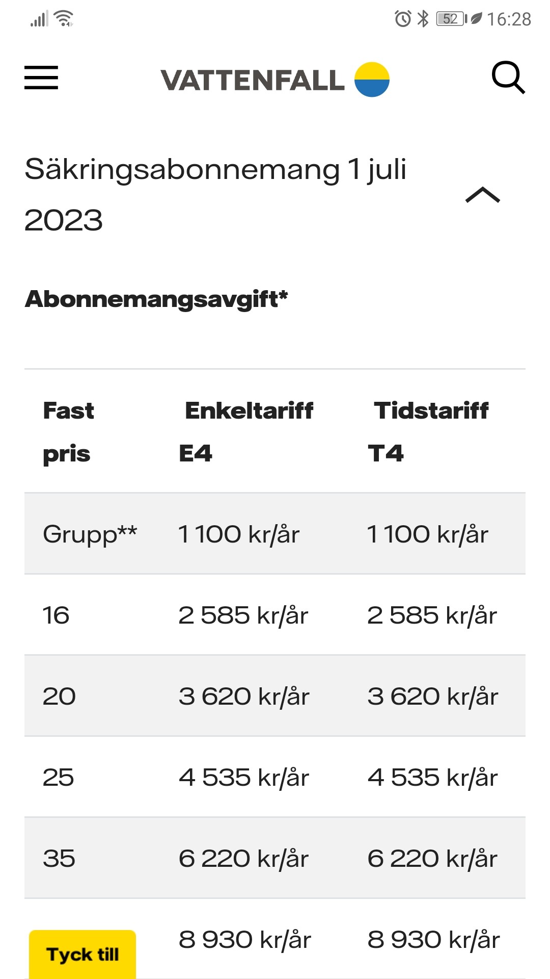

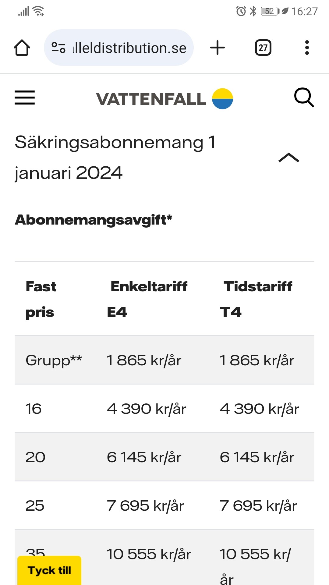

Ingen som reagerat på Vattenfalls höjning? 😁
  • Skärmdump av el-abonnemangsavgifter hos Vattenfall, inkluderar olika prisgrupper och tariffer för år 2023.
  • Tabell med elabonnemangspriser på Vattenfall webbplats, anger årsavgifter för olika grupper och tariffer.
Det är ny period för intäktsramarna, och då kan man fläska på lite så att man garanterat maxar intäktsramen.
