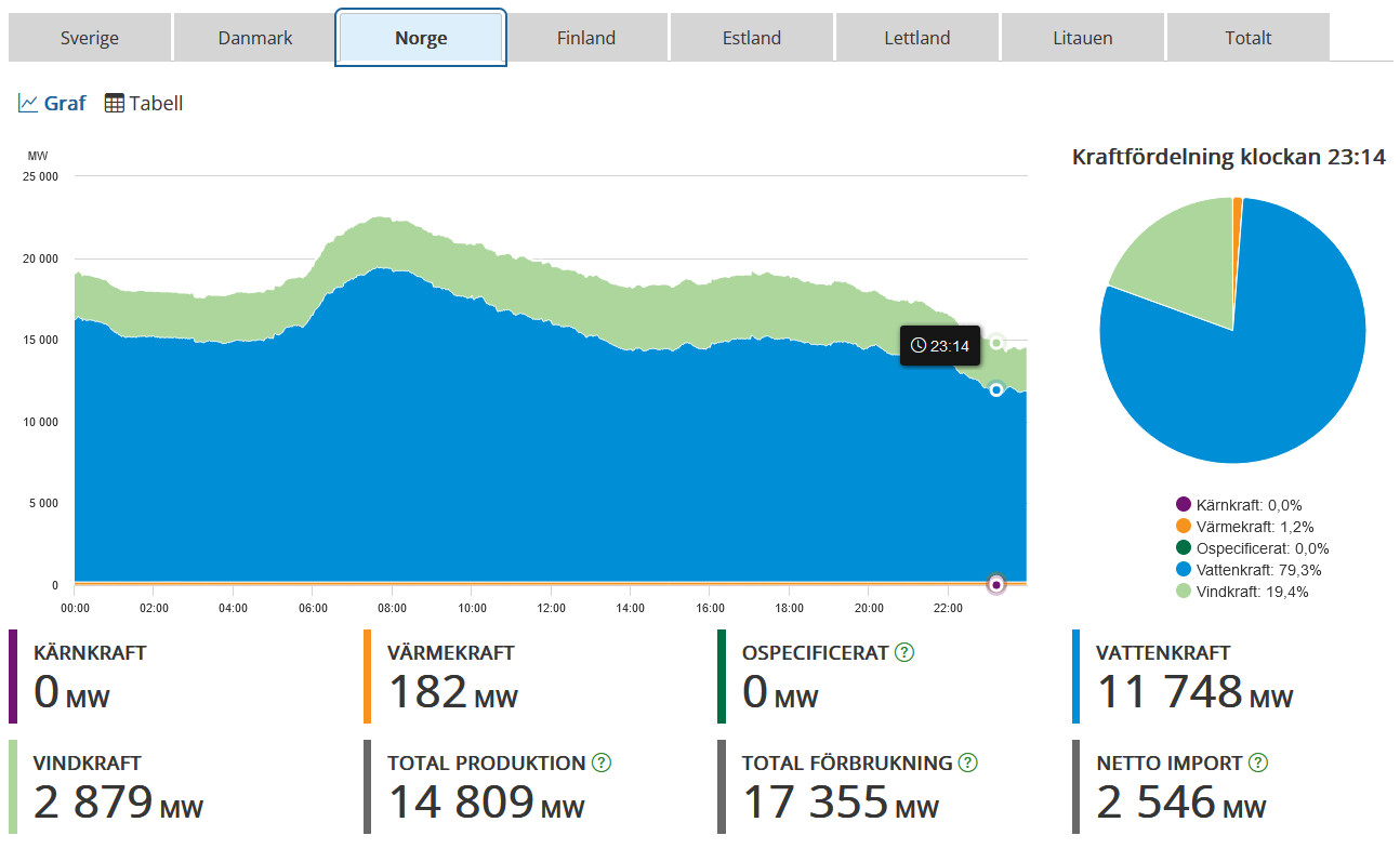

Norge verkar köra lite annorlunda taktik än Sverige. När det är billigt importerar dom en hel del, när priset är högt exporterar dom mkt. 🤔
Det är väl inte så underligt? De har en mycket högre andel vattenkraft, vilket gör det enklare att spara till senare tillfällen.
Area- och cirkeldiagram visar Norges energiproduktion och konsumtion vid en viss tidpunkt.

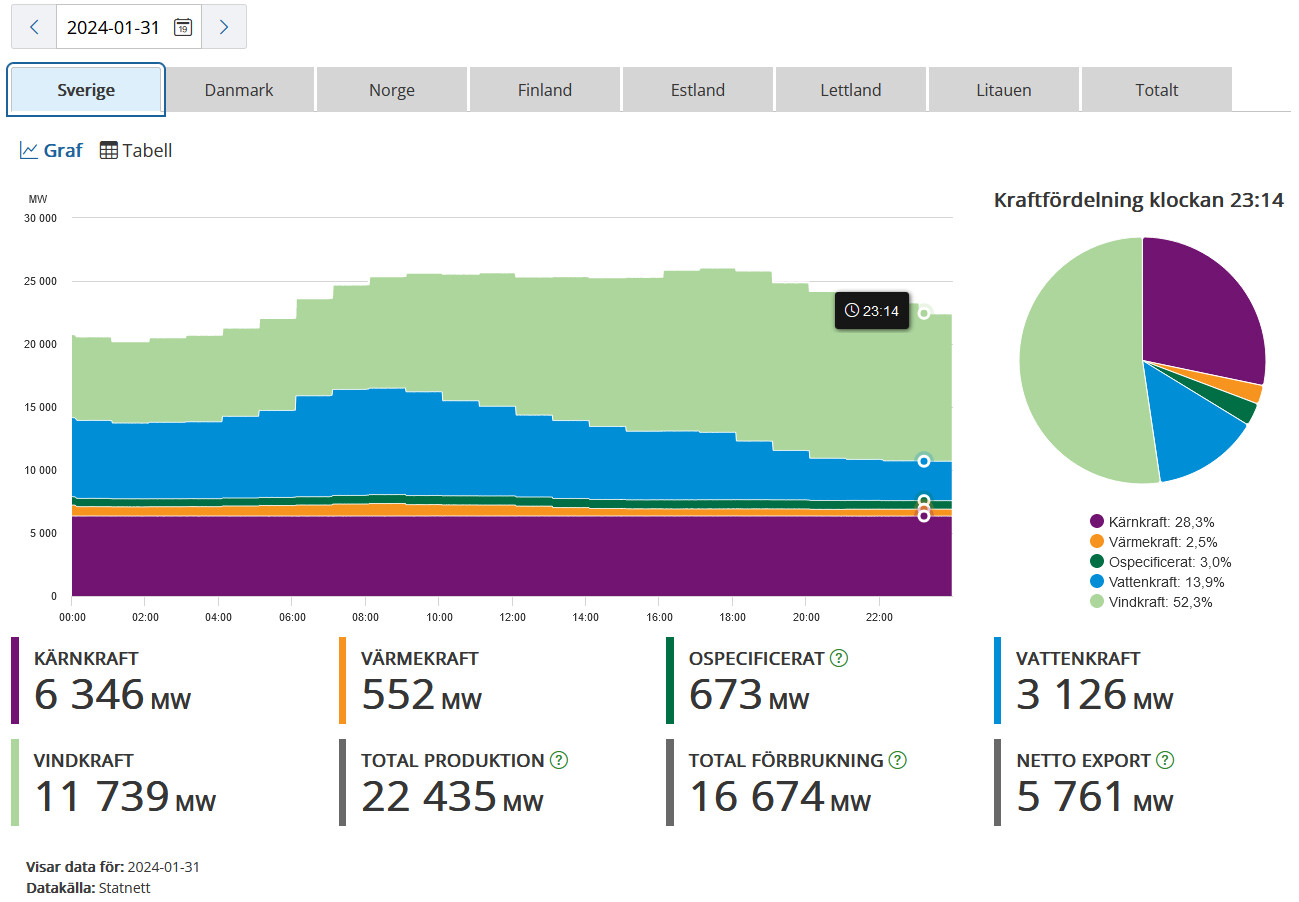

I Sverige har vi en hel del kärnkraft som inte minskar ner förrän det blir minuspriser ett längre tag, och betydligt mer vindkraft som också producerar närhelst priset inte är alltför negativt. Ingendera av kraftslagen kan spara kraft till senare. Svensk vattenkraft har däremot minskat sin produktion minst lika mycket som motsvarande norsk vattenkraft.
Stapeldiagram och cirkeldiagram visar Sveriges energiproduktion och -förbrukning; vindkraft dominerar; data för 2024-01-31.
