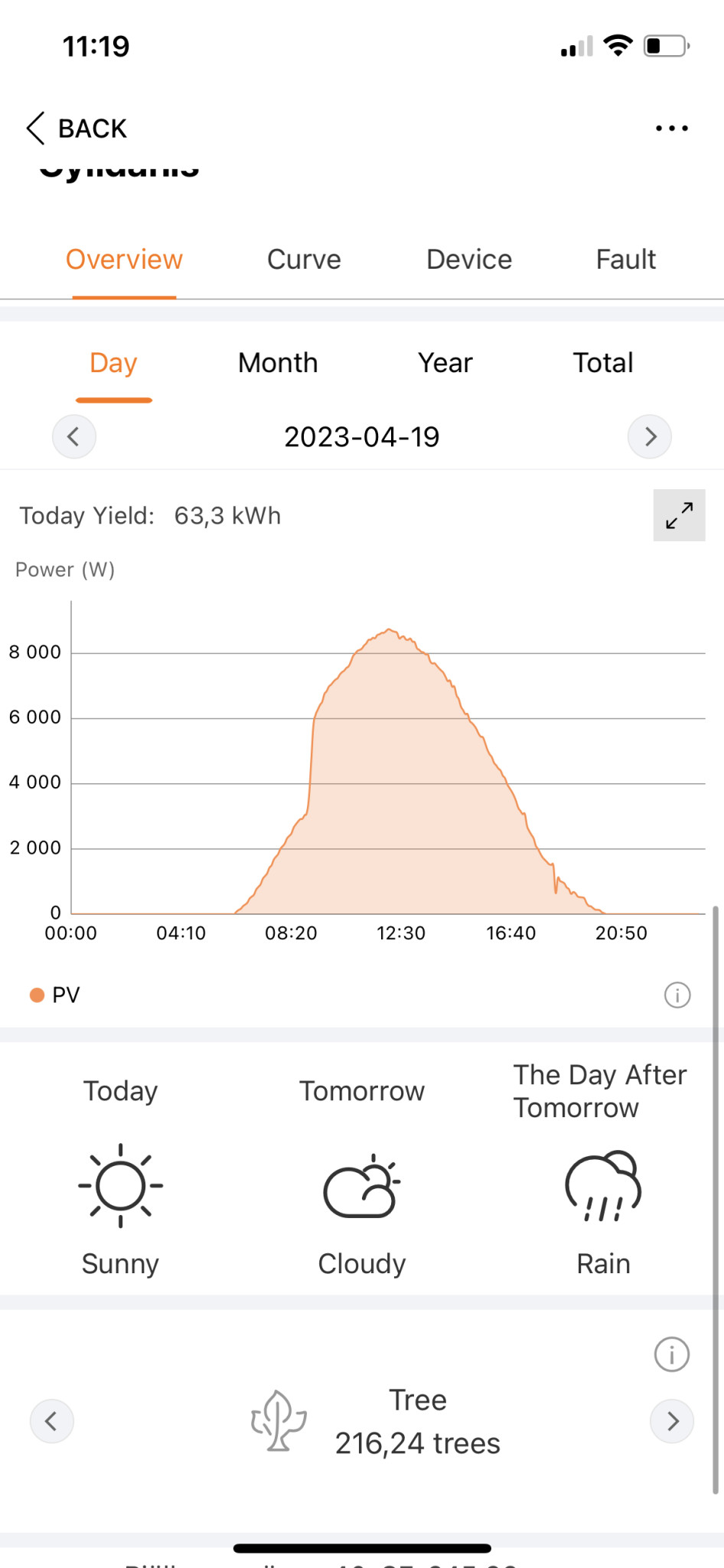

S Sir Duke skrev:
Vad har du haft för daglig produktion nu när det varit soligt?
Bra att kolla på det i stället för maxeffekt
Du kanske har en bred utsmetad kurva och det är ju det som innehåller mycket volym, en spets innehåller inte mycket
Så här såg det ut i veckan med strålande sol.
  • Skärmavbild av app som visar solenergiproduktion, väderprognos och motsvarande trädplanteringar.
N niblom skrev:
16 paneler i Syd ger en teoretisk maxeffekt på 8800W
8 paneler i öst ger en teoretisk maxeffekt på 4400W
4 paneler i väst ger en teoretisk maxeffekt på 2200W
Detta är under förutsättning att de har optimal vinkel mot solen (dvs 90 grader), är skuggfria, det är molnfritt och panelerna inte blir för varma. Ovanstående kan inte hända samtidigt då ni har skugga, celler i olika väderstreck osv.
På bilderna i post 320 så har 4 paneler skugga, 8 har troligen inte optimala förhållanden (indirekt soljus), panelerna ger aldrig 100% det är kanske MAX 98% som sen degraderas under tiden som går, det är inte mitt i sommaren än när solen ger som mest. När man räknar ihop allt detta, så stämmer troligen (tyvärr) vad du får med vad du kan få med de förutsättningarna som du har.
Som jämförelse: Jag har 18.3kWp installerat, jag har de senaste dagarna fått runt 16.3 - 16.5kW som absolut max.
Vad har de lovat för årsproduktion i offerten?
Mvh Niklas
Vi förstår ju att vi blivit lovade mer än leverantören kan leverera. Och vi var naiva som accepterade en offert utan att titta närmare på förutsättningarna men i offerten så stod detta:
Solcellsinstallation 20,9kW, Installation vid söderläge kan årsproduktionen vara mellan 28-32 000kWh
Nu fick inte så många paneler plats, samt att vi inte har allt i söder. Dock skulle jag säga att ovan är glädjesiffror även vid de förutsättningarna men den kunskapen hade jag tyvärr inte då.
En annan offert vi fick hade installerad effekt på 15.2 och kunde ge 13 300 kWh per år så det är väl någonstans där vi kanske landar?

Har de gjort någon utfästelse på det som ni fick installerat nu? Den första är ju en ren glädjekalkyl som aldrig kommer att stämma.
/N

Ni har ju speciella förutsättningar
Ni får ju snart se, senare i vår och i sommar, och till slut efter ett helt år vad ni får ut i produktion.
28000-32000? Låter helt galet imo.
Ni har ju också besiktning på gång, det är ju bra!
Försök njuta av solen.

Enbart muntligt som skulle vara 17 000 kWh.

Jag tycker siffrorna är ganska rimliga givet förutsättningarna. Det blir bättre i maj. I juni står solen som högst men det brukar vara en del soldis då. Förra året var maj den bästa hos mig.

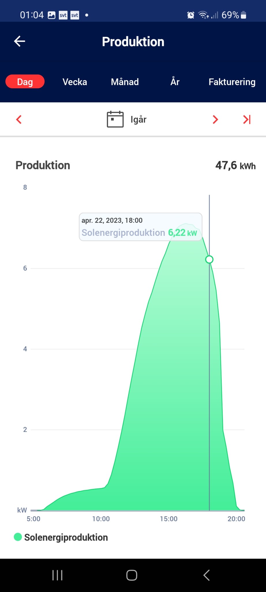

Ser inte så dumt ut kan jag tycka, enda är väl att hela anläggningen är designad att leverera max effekt på förmiddagar. Kväll dyker effekten rejält redan efter kl 17. Med tanke på nyttan av egenproduktion så blir det ju av viss vikt att ni kan göra av med en stor del av den producerade elen när den finns tillgänglig från er solanläggning,
Här är litet hur vi tänkt och hur det blev efter våra förutsättngar, ett 38 graders-tak i orientering 110 grader från syd dvs en smula norr om rakt västerut. Läge: växjö, kronoberg, småland.
Vi ville ha max produktion när vi har chans att maximera egenförbrukning. I vårt fall eftermiddagar - kväll.
Anläggningen har max 11 kWp, men det lär vi aldrig se. Systemlösning Solaredge pga vandrande skuggor av vegetation, ventilationshuvar.
Graf över daglig solenergiproduktion, topp vid 6,22 kW klockan 18:00, totalt 47,6 kWh.
Ps. En systemiskt bra tanke med setupen, förutom detta att ge huvudsakliga bidraget till tvätt, disk, torktumling på em - kväll är behovet av AC - drift under just eftermiddagar - kväll under varma sommarmånader. Drar inte enormt mycket men ca 1500 W. Men detta hjälper upp egenförbrukningen i kalkylen totalt sett - tillgång på el motsvarar lokal efterfrågan i det läget.

Tack för input! Vi har satt så många paneler vi kan (förutom åt norr), så rent krasst kan vi inte göra något åt det. I första offerten skulle vi få plats med 38 paneler, för att sen få plats med 34 för att tillslut få plats med 28.
