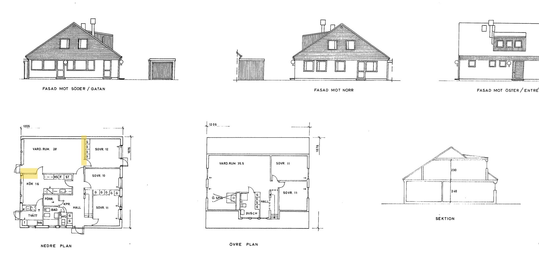

Jag har aldrig bott i hus innan så har mycket att lära. Nu undrar jag om det möjligtvis är så att någon av de gulmarkerade väggarna är bärande, och isåfall vilken av dom? Vi har haft hit några hantverkare som menar på att vägg mellan kök och vardagsrum ej är bärande, medan vi hört från annat håll att väggen mellan vardagsrum och sovrummet är bärande. Vi har även hört från någon granne att inga innerväggar ska vara bärande. Minst sagt förvirrande.. Vad tror ni experter?
  • Byggnadens ritning visar fasader, sektioner och planer med två gulmarkerade väggar på nedre plan mellan kök-vardagsrum och vardagsrum-sovrum.
Ja den mellan kök o vardagsrum är mest troligt bärande
BirgitS
Köksväggen ser misstänkt bärande ut. Dock inte den andra gulmarkerade.
Saknas var sektionens snitt är tagen men min gissning
Garderobsväggen inte bärande men köksväggen är bärande

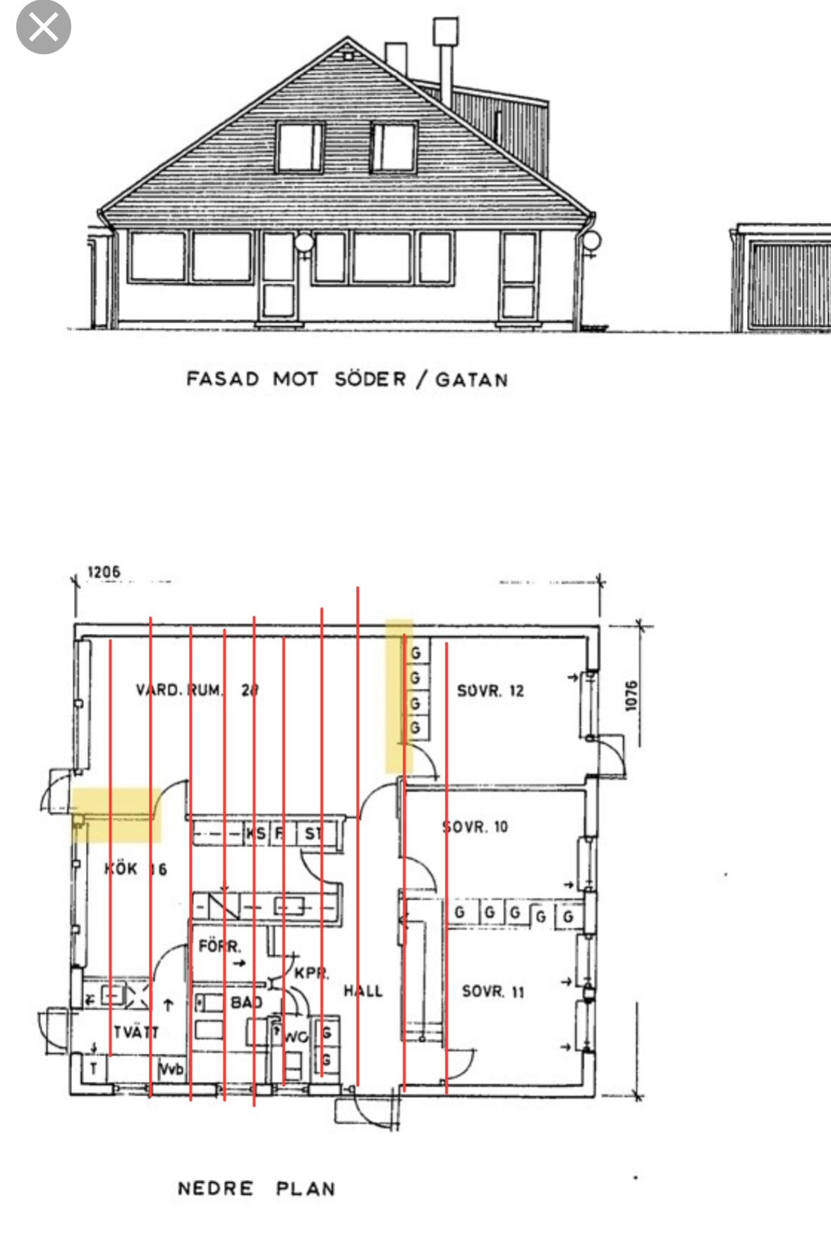

Håller med tidigare. Anledningen är att man vanligtvis lägger bjälklaget i samma riktning som takstolarna. Då vilar bjälklaget på köksväggen men inte på sovrumsväggen.
Detta antaget att V-rum/kök/tvätt vätter mot husgaveln.
kan inte garantera såklart. Kolla först på plats (regeldetektor / öppna en bit i taket) eller hitta konstruktionsritningar på stommen.
  • Planritning av ett hus med markerade bjälklag i samma riktning som takstolarna. Våningsplan och fasad mot söder visas.
