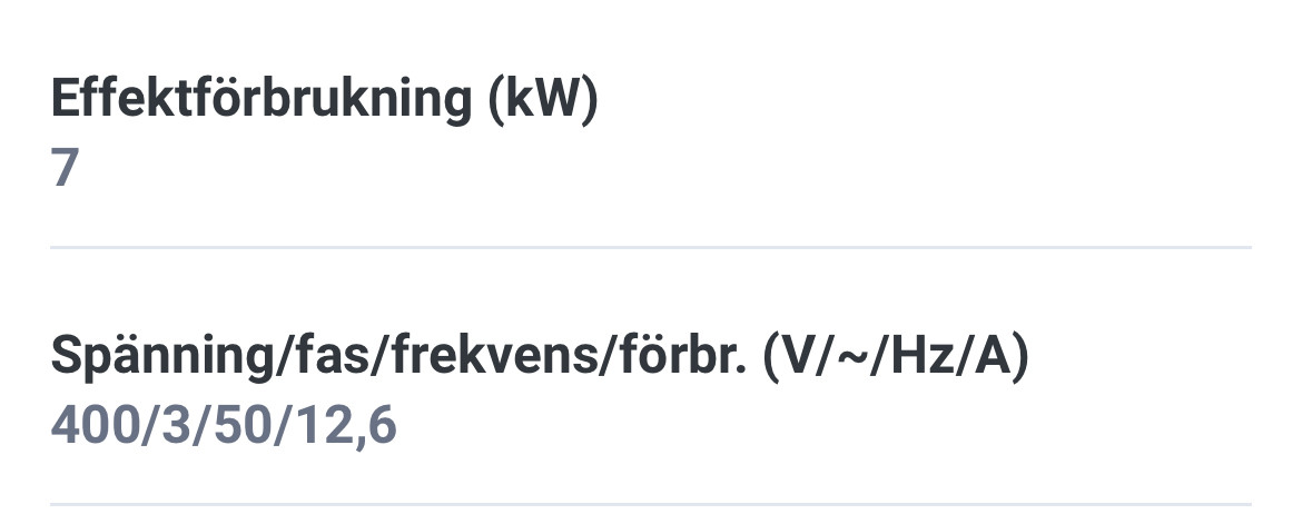

Är det denna? https://www.nilfisk.com/sv-se/produkter/hoegtryckstvaettar/mobila-hoegtryckstvaettar/mobila-kallvattentvaettar/medel/poseidon-5-61xt-400350/p_107146522/
  • Teknisk specifikation: Effektförbrukning på 7 kW. Spänning/fas/frekvens/förbrukning: 400V, 3-fas, 50Hz, 12,6A.

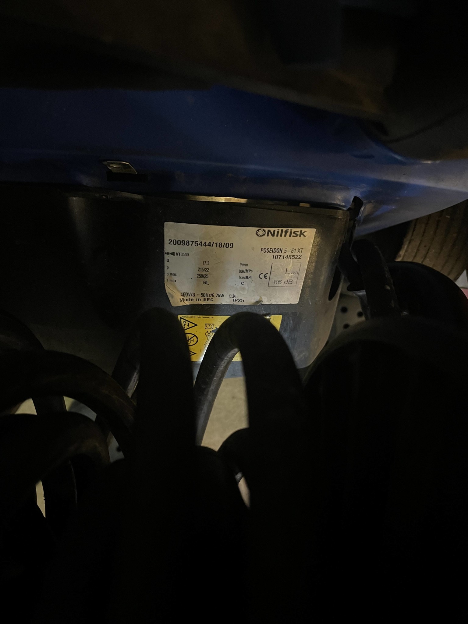

O OAKER1 skrev:
Jag har en högtryck Nilfisk Poseidon 5-61XT med en 6.7KW motor (13.3A).
Efter som jag inte är en klippa på 3 fas så undrar jag om den borde fungera på en 3 x 16A (c karaktär) eller om jag har på tok för stor maskin. VILKEN SÄKRING KRÄVS ?
j
  • Etikett på Nilfisk-maskin, modell Poseidon 5-61 XT, tekniska specifikationer, delvis mörk bild.

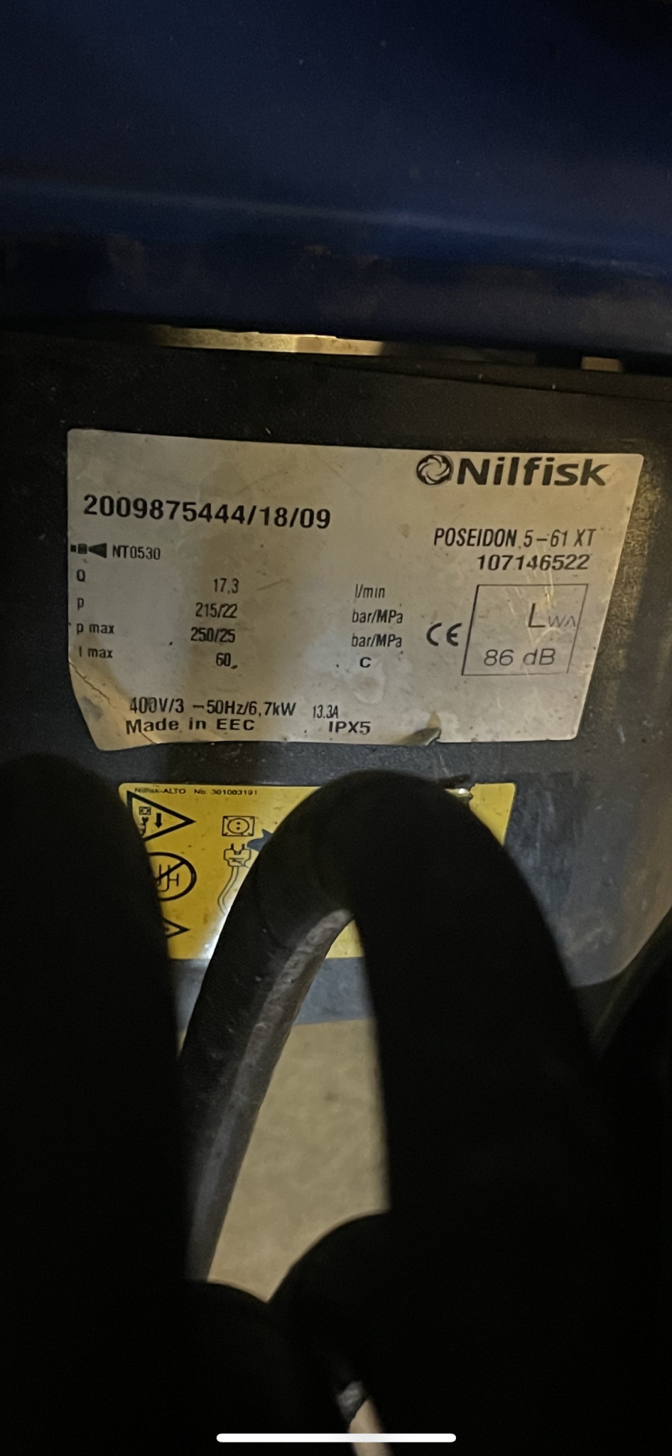

O OAKER1 skrev:
Jag har en äldre modell och tyckte det skulle fungera men en fas löser ut vid start. Och då även en 20a propp i huvudskåpet. Så kanske för hög startström.
QUOTE="tunellm, post: 5101575, member: 537010"]Det verkar inte vara några problem att köra den på 3x16, du kanske inte vill ha några andra större förbrukare igång samtidigt dock om det är huvudsäkringarna som är 16A.
Är det denna? [länk]
j[/QUOTE]
  • Etikett på utrustning med tekniska specifikationer, varningsikoner, Nilfisk-Varumärke, sladdar i förgrunden.
