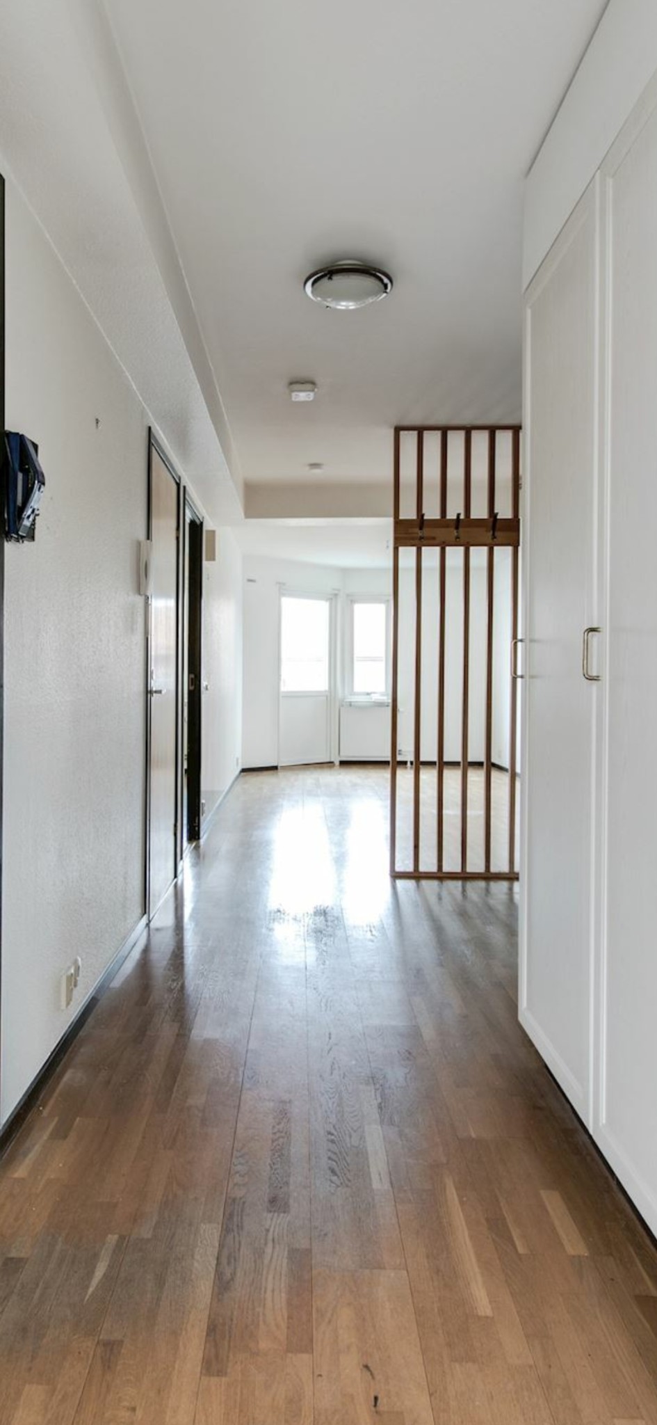

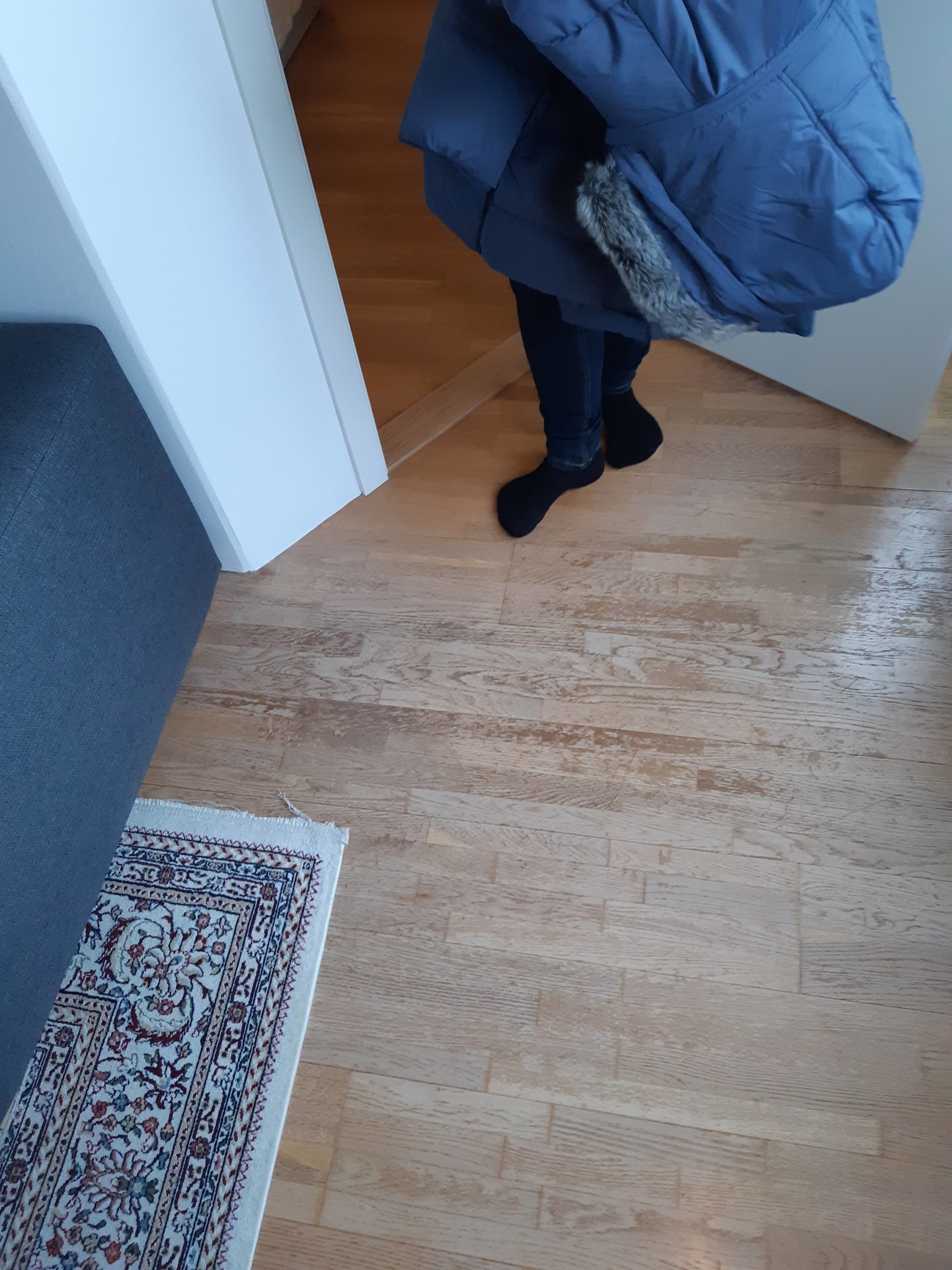

Har köpt en lägenhet (som jag ännu inte har tillträde till) från -81 med ett bitvis ordentligt slitet golv i hall och vardagsrum. Troligen är det originalgolvet som ligger kvar. Dock är jag osäker på om det rör sig om parkett eller laminat. Är det något tränat öga som kan hjälpa mig att gissa utifrån bifogade bilder?
Tror ni att det går att snygga till eller är det nytt golv som gäller? Slitet trägolv i hall med synlig person som står på golvet och en del av en matta.

Tycker nog det ser ut som parkett...

Ja, slitaget på första bilden indikerar det.

Tycker också det ser ut som parkett, och det kan slipas och lackas om (om man inte slipat flera gånger innan).

om du tar bort tröskeln så kan du se om det är riktig parkett eller inte, och du kan även se om det finns tillräckligt med trä kvar för en slipning om det är en parkett.

ser ut som parkett ,kolla hur långa brädorna är ,laminat brukar vara ca 120cm långa och parkett upp till ca 250cm längd
