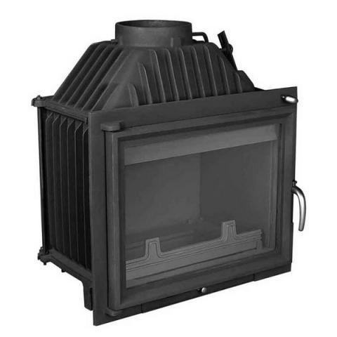

Jag har köpt en begagnad Energikassetten som jag hade tänkt modifiera. Efter ett samtal med en snubbe i en Kaminbutik har jag nu börjat tänka om och är lite sugen på denna kassett: http://mygind.se/group.asp?group=189
Vad jag inte riktigt fattar är HUR denna kassett värmer upp så bra som de påstår. Energikassettens utformande och så som de visar i broschyrerna så fattar man ju deras princip, men med denna snygga italienare är jag lost.
Jag är ute efter att ha murat kloss intill kassetten, utan att behöva ha en massa klövergaller etc runtomkring.
Som du ser har kaminen en massa "kylflänsar" runt om.
Tanken är att luft från rummet skall cirkulera runt kaminen och sen ledas ut i rummet igen.
Vill du inte ha en sådan lösning så skulle jag rekommendera dig att titta på en kasett som har inbyggd fläkt, dessa har luftslingan "inbyggd" och behöver inget extra galler eller luft in/utsläpp.
Dessutom är min erfarenhet att kasetter med inbyggd fläkt värmer bättre än de utan.

Tack för era svar!
Men tror NI att den är så bra som de lovar? På bilderna finns det ju inga lufthål. Om den nu ska värma upp luft runt omkring sig så måste denna ju ut någonstans?!
Bilderna verkar faktiskt vara fejkade ...
