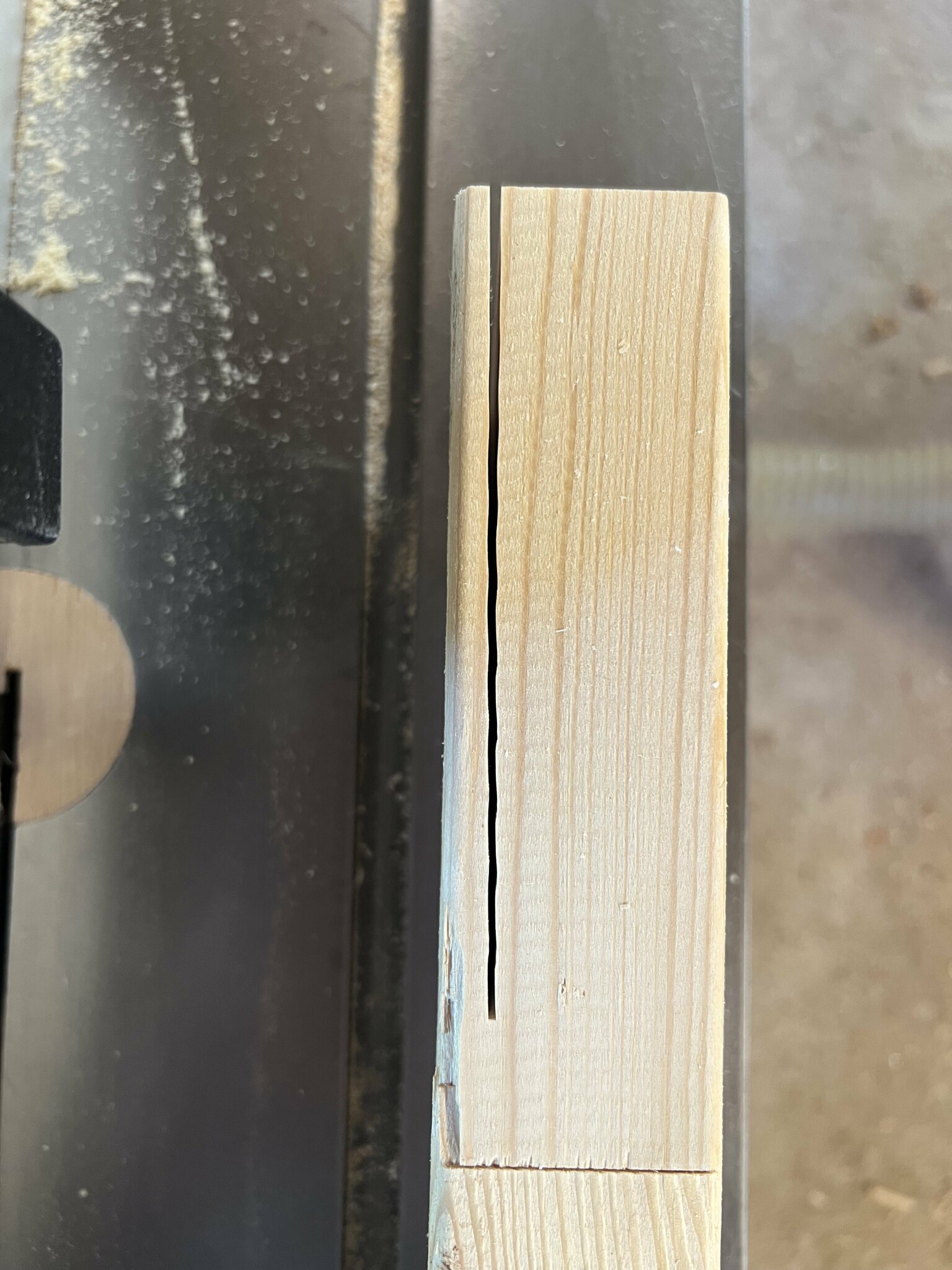

Nu ger jag snart upp. Vad jag än gör så envisas sågen (Hammer 4400) med att såga snett. Bladet glider iväg utåt med en egen kraft och vilja som jag inte kan bemöta. Jag har ibland lyckats få den att såga rimligt rakt, även med tjockare trä, men vad jag gjorde rätt de gångerna vet jag inte och raksågandet har varit ganska tillfälligt.
Experterna jag hittar på nätet är inte direkt samstämmiga om den perfekta lösningen, men att det blir sämre med för smalt blad, för tätt mellan tänderna och ett slött blad verkar i alla fall vara en sanning. Jag kan inte säga att jag märkt någon skillnad mellan Felders egna blad och de noname jag testat. I går fick jag hem ett nytt svindyrt "Resawking" med carbidtänder. 20 x 0,6 mm, 1,8 Tpi. Vasst som attan. Då borde bladet vara ute ur ekvationen.
Jag har nu testat på de sätt jag har vett till. Dvs väldigt noga med att bladstyrningen är tajt (keramisk finstyrning) och så har jag ställt in bladets position på hjulen och bladspänningen enligt manualen. Skit. Jag har då testat att flytta bladet både framåt och bakåt och haft både lösare och hårdare bladspänning. Resultatet är exakt samma. Den drar rejält snett. Redan när jag klyver en 45*90 granregel liggande märks det tydligt och kör jag den stående blir det värre.
Vad finns det för fler variabler att försöka med. Jag har testat alla jag känner till. Det som kvartsår nu är att gubbfan är hopplös och inte borde ha en bandsåg, eller att det är något fel med själva sågen. Om det är det senare - var ska jag börja leta?

Drar den snett åt samma håll oavsett om bladet ligger fram eller bak på hjulen? Isåfall känns det skumt. Där brukar märkas rejält skillnad och jag brukar köra den metoden när jag ska tracka så den sågar rakt (snarare än att justera anhållet så det blir lika snett som sågen sågar).

Ta ditt stryk mått rita en paralell linje såga ett snitt som följer linjen stanna när du når bordets bakkant spänn fast ditt arbetsstycke.
för sen anhållet försiktigt mot kanten på arbetsstycket så ser du om anhållet är paralellt med ditt arbetsstycke justera anhållet om det ej är paralellt med ditt arbetsstycke.
Provsåga nu ett snitt med anhållet .

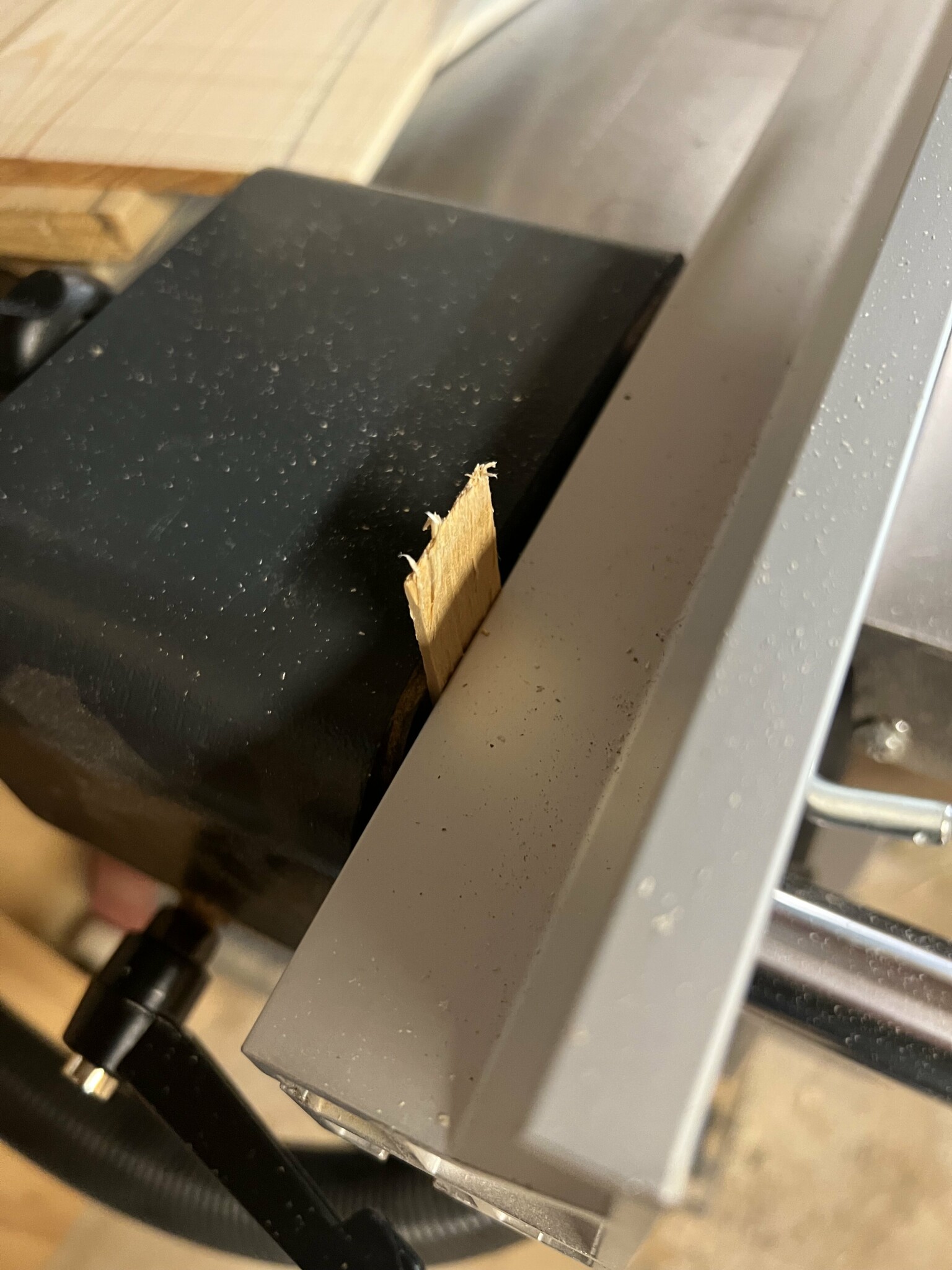

Inte lika vetenskapligt eller metodiskt det jag gjorde nyss, men åt det hållet. Jag lossade själva anhållet från sitt fäste, klämde in en träbit och drog åt. Så testade jag ett par gånger att såga med anhållet och efter några försöka så blev det väldigt bra.

Fuljusteringen av anhållet:
Det känns lite fel i själen att lösa ett problem på det sättet. Ungefär som en golfspelare som brukar skruva ut sina bollar åt höger och "löser" det genom att sikta snett ut i skogen åt andra hållet, för att sedan bli både förvånad och besviken om bollen för en gångs skull går rakt. Fast om det här är lösningen så har jag inga problem med det.
Men... Är det här en rimligt stabil lösning, eller kommer jag behöva offra en planka inför varje viktig klyvning för att se om det fortfarande är lika lagom snett? Det brukar ju bli mycket värre med högre sågdjup och hårdare trä, eller är det samma snehet bara att det märks mer när ämnet är tjockare? Att det blir värre med hårt trä borde väl bero på att jag då riskerar att trycka på lite för snabbt/hårt. Nu med det nya sågbladet borde åtminstone slöhet inte vara ett problem inom rimlig tid då jag inte sågar några stora mängder och karbidtänderna ska tåla en hel del.

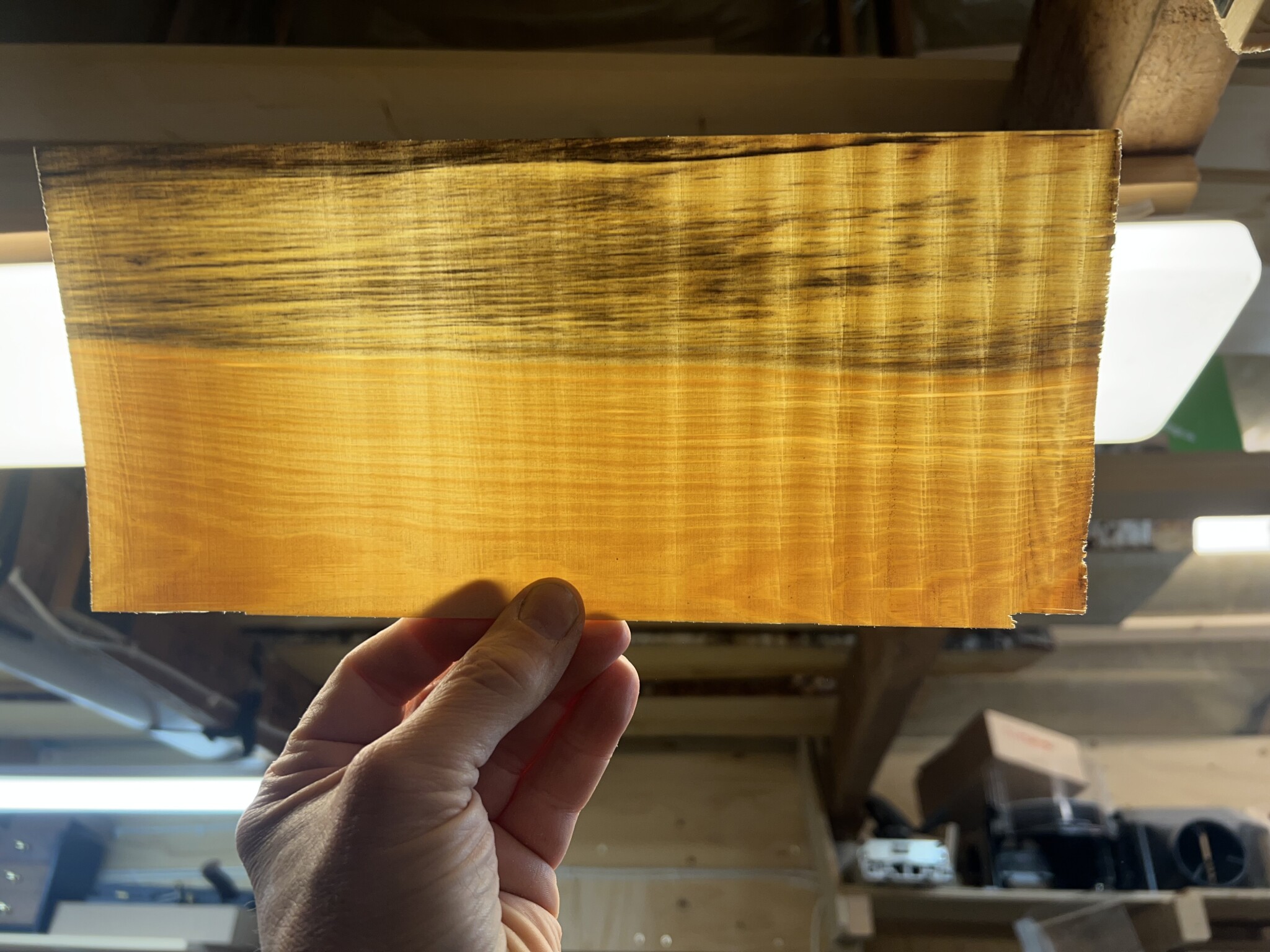

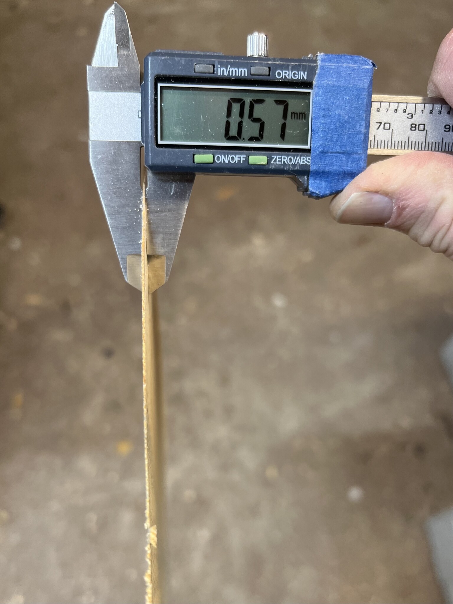

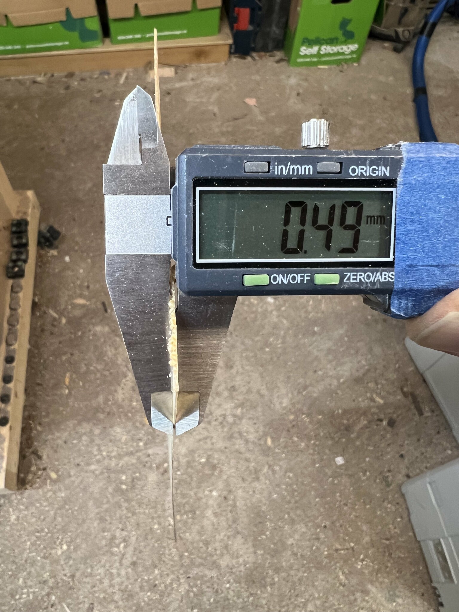

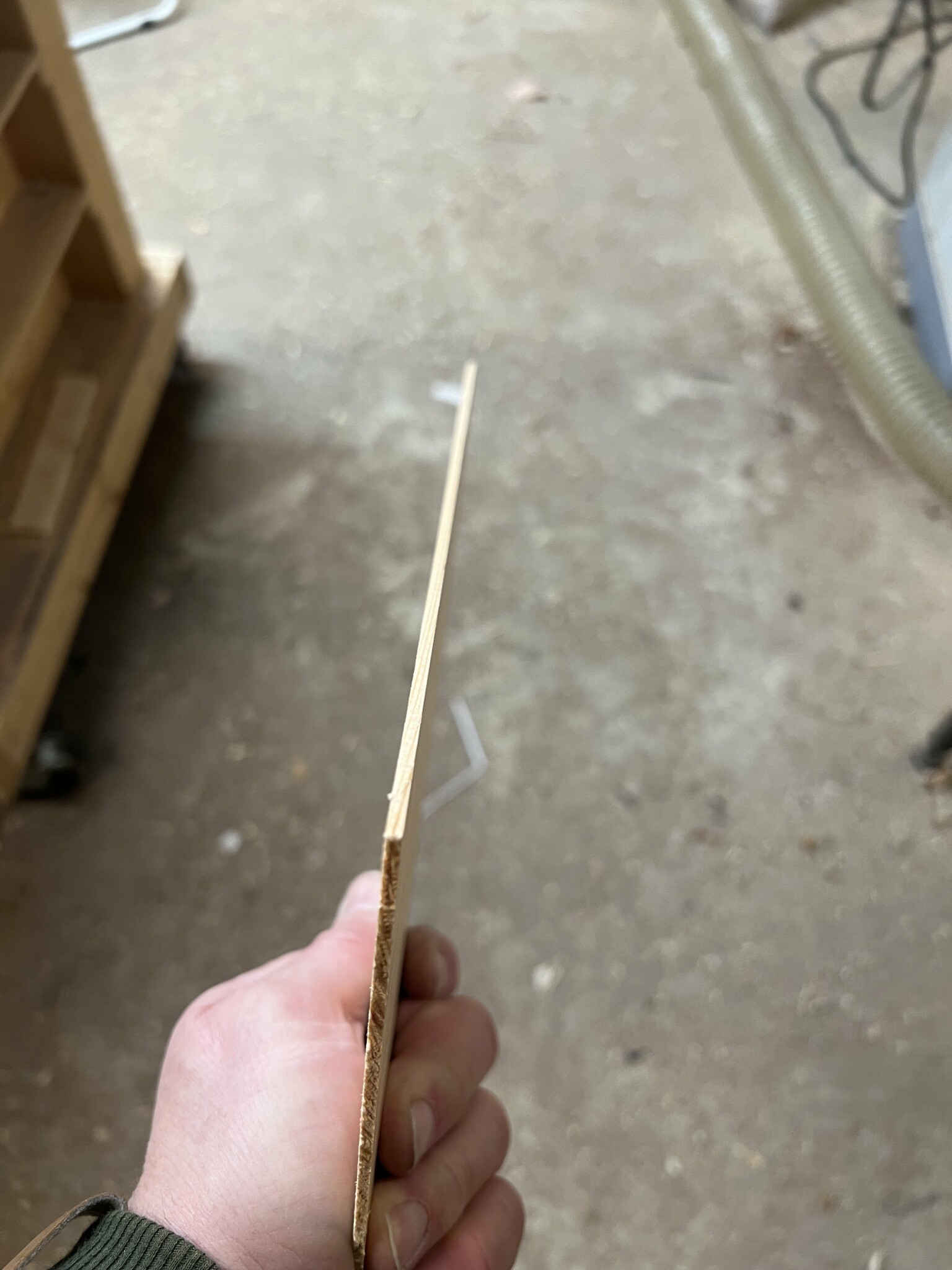

Nu har jag sågat fanér som är jämna nog i ytan att använda på riktigt. Det tunnaste jag fick till är 0,3 mm, med mindre än 0,05 mm mellan det tunnaste och tjockaste delarna. För ett dygn sedan var jag färdig att lägga ut den på blocket. Nu får jag försöka stoppa mig från att göra fanér av varenda planka jag äger.
