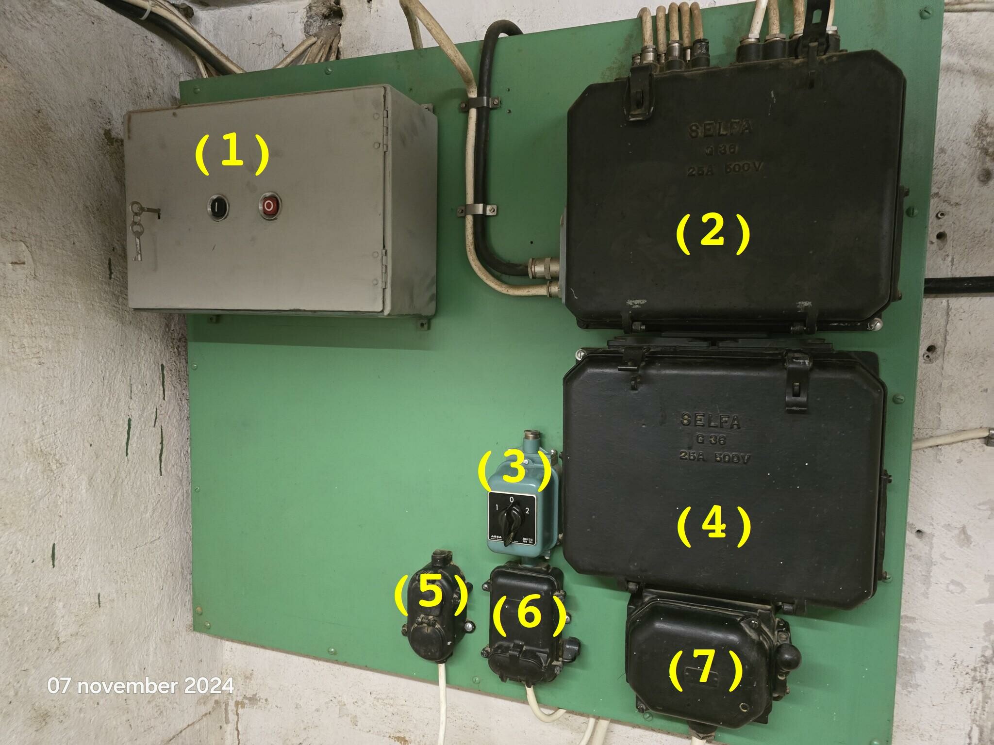

Uppdatering:
(1) - Tidsinställd styrning med av/på tryckknappar? (se nedan)
(2) - Proppskåp?
(3) - Omkopplare för att vända på fasföljden för Semko-17 uttaget (6) ?
(4) - ??
(5) - Vanligt dubbeluttag Schucko för 230 V (behåll)
(6) - 3-fas eluttag med Semko-17 kontakt som är livsfarlig och inte skall användas!
(7) - Huvudbrytare? med huvudmatning underifrån?
Tidsstyrningslådan:
Ser ut som någon form av styrning som styrs med olika mekaniska klockor. Och som har av/på tryckknappar på utsidan. Svaret på vad den egentligen gör står troligen att finna i genom att få fatt på vad ledningarna i kopplingsplinten längst ned till vänster är kopplad till.
Gissning:
(0) - Tidur som startas och stannar tills den manuellt startas om? (monostabil)
(1) - Transformator till.. 24 V AC? (sekundärsida med säkring till höger?)
(2) - Någon form av tidsrelä?
(3) - Kopplingsplint till yttre apparater
(4,5,6) - Relä med elektromagnet upptill och kopplingsbleck nere. Slutande funktion (NO) ?
De där källaruttagen är fina och tåliga men de saknar tyvärr petskydd. Placeringen under lampknapparna antyder en olämplig montagehöjd för dem.
Om du tar ned dem passar de utmärkt ute eller i lite mer utmanande miljö, men då 1,7 m ovan mark/golv.
