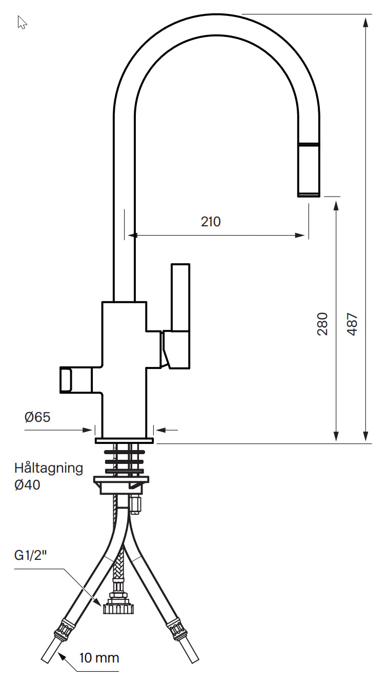

Hur viktigt är det att beställa "rätt" dimension på hålet till blandaren från början?
Blir resultatet dåligt om man försöker montera en blandare som är gjord för 35 mm i ett 40 mm hål?
Bakgrunden är att jag har svårt för att bestämma mig för blandare - men behöver samtidigt få iväg beställningen av bänkskivan till köket. Jag tittar just nu i Tapwells sortiment över blandare med utdragbar pip och där förekommer både blandare för 35 och 40 mm.

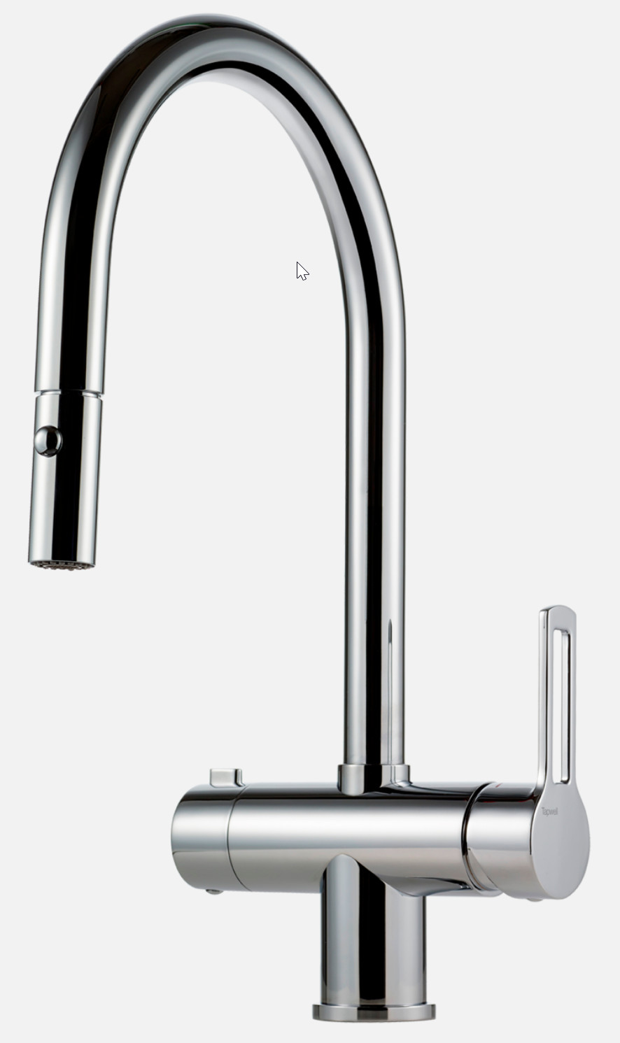

  • Modernt köksblandare, kromfinish, hög svängbar pip, utdragbar spraymunstycke, sidohandtag, vit bakgrund.

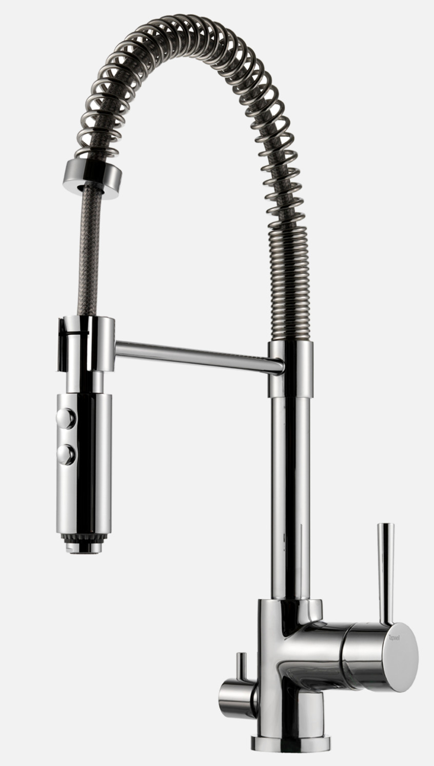

  • Modernt, silverfärgat köksblandare med flexibel utdragbar spraymunstycke och enpolig spak.
  • Teknisk ritning av en kran med måttangivelser och anslutningar för vattenledningar.

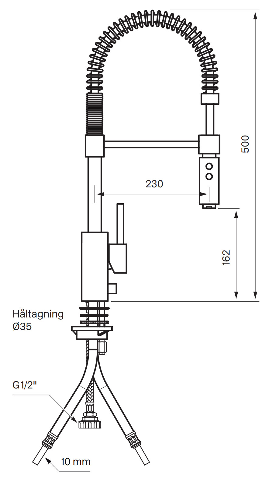

  • Teknisk ritning av en apparat, måttangivelser, slangkopplingar, fjädring, och genomföringshål är synliga.

Ta alltid så litet som möjligt. Det är lätt att i värsta fall slipa upp 5mm extra. Det är värdelöst med förstora hål när man montera blandare.
Landbogården och 1 till
B
Är det rostfri bänk eller trä kan man nog satsa på litet hål och ändra om det behövs. Men är det en stenskiva undrar jag om det är så lätt att borra upp från 35 till 40mm? Det är väl hålsågar man använder till detta i sten? Det är ju inte så kul om man får felskär med hålsågen och skadar bänkskivan.
Jag hade försökt att beställa rätt hål från början i alla fall om det är en stenskiva, och när hålet väl finns där hade jag bara tittat på kranar med rätt diameter, ifall man av nån anledning skulle byta i framtiden.
Karl-Bertil Jonsson
Rostfritt i mitt fall, så jag kör på 35!
Är hålet litet så tar man bara en roterande borrkona och tar upp hålet.. visst det kommer att gå ett par och ta någon timme men hellre det än att ha ett för stort hål
