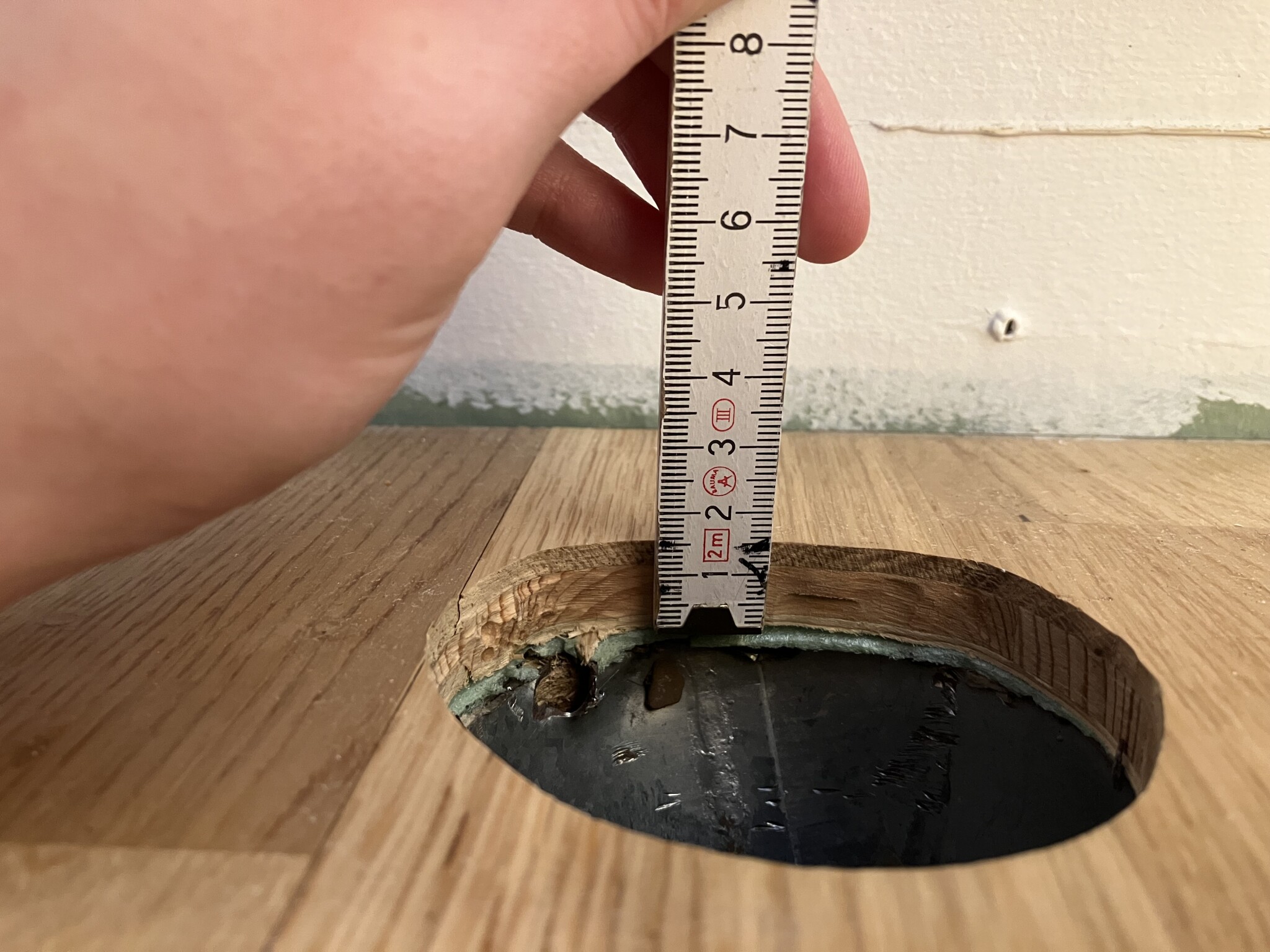

Då jag skulle vilja lacka om golvet i vårt sovrum till annan färg men även fräscha till det lite tänkte jag slipa det. Jag har dock börjat fundera på om det är möjligt?
Det är ju ett tjockt trälager men det verkar vara två trälager (se bild på genomskärning nedan)? Vad tycker ni, är risken för stor att man kommer ner till det undre lagret eller inte? Golvet är från 1982 om det spelar någon roll och den främsta avsikten är att ta bort lacken för att lacka om.
Genomskärning av tvålager-parkettgolv med måttstock som visar tjockleken.
Absolut slipbart.
Fast jag blir lite orolig när du skriver om att byta färg. Många har startat besvikna tråda efter att ha försökt byta färg på trägolv. Vad vill du ändra?
