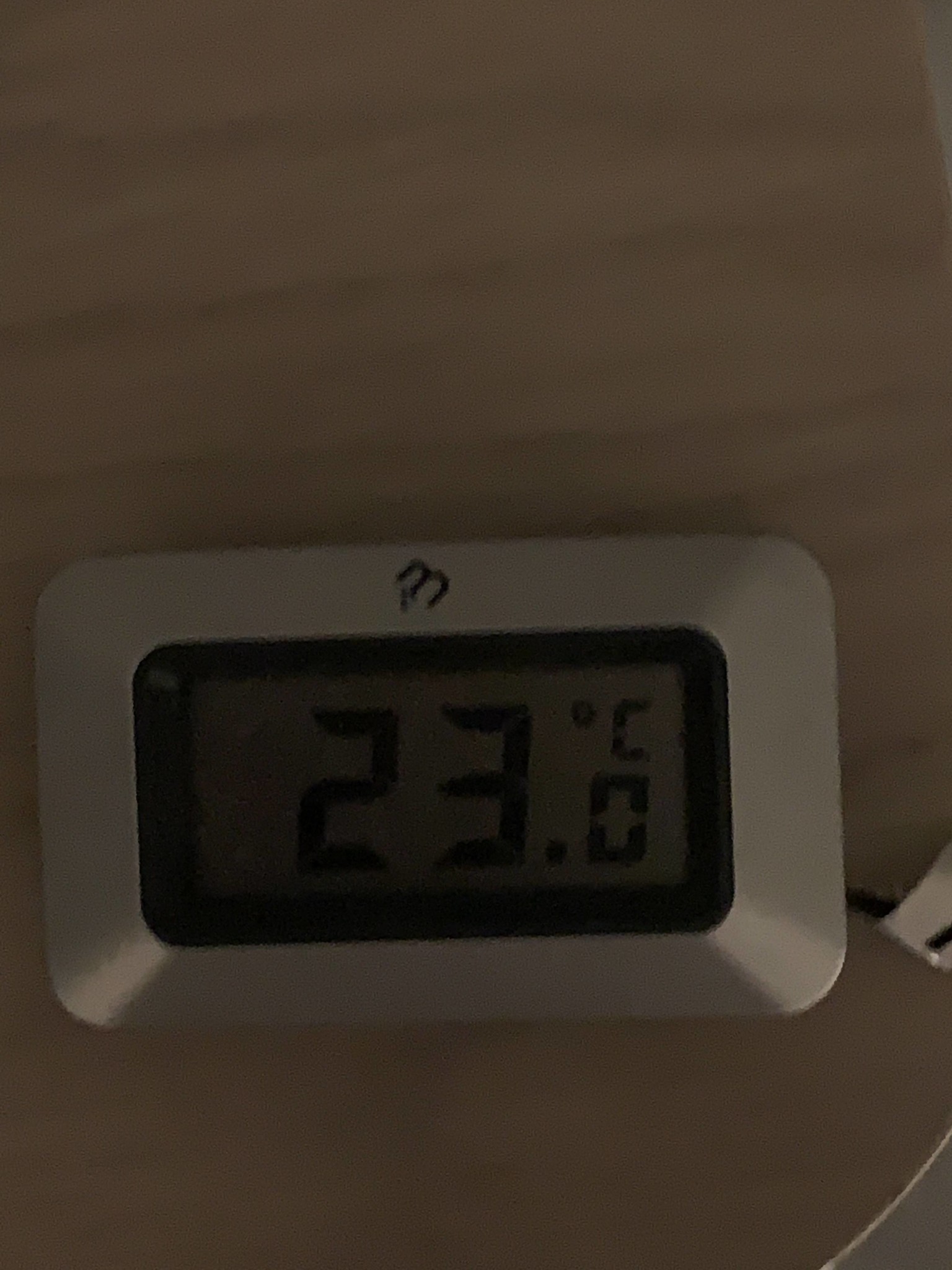

En så länge ingen . Det har fungerat utan prognos styrning. . Utegivare med rumstermostater för varje slinga har klarat hålla
Inomhus temperaturer inom regler området jag önskar förutom när egen uppvärmningen är förstor . Tog en bild på termometern och så här ser den ut nästan för jämnan . Det va ca 2 plus under dagen och nu -6 ute stabil inomhus temp Digital termometer visar en inomhustemperatur på 23,7 grader Celsius på en trädörr.

Nej jag kyler inte plattan ! Bara visar hur det ser ut . Huset har en exakt inreglering efter
Hustillerkarens effekt dim .
Jag tar ett kort åt dig i morgon bitti så får du se vad termometern visar , jag gissar på någon stans mellan 22,9 till 23,4 . Så har det sett ut under hela värmesäsongen .
Men som i alla hus , ligger solen på eller mycket aktivitet stiger temperaturen, men rumstermostaterna är svarta.

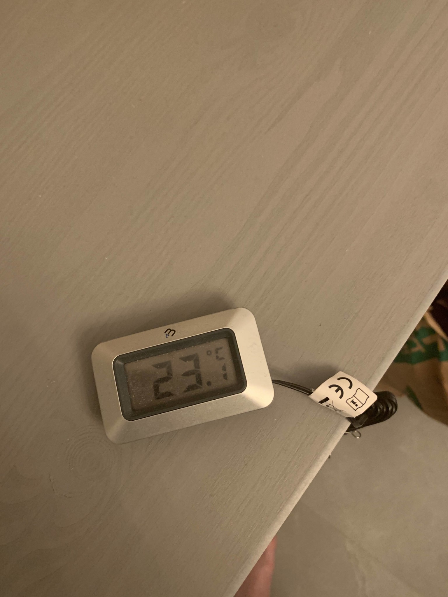

L lat skrev:
Men då kan du ju inte ha någon energilagring i plattan? Rumsgivaren reagerar ju inte förrän temperaturen stigit för högt, och då stryper den slingan/slingorna men sen tar det ju en tid innan själva plattan tappar temperaturen. För du kyler väl inte plattan.
Här är bilden på inomhus temperaturen som jag lovade .
I morse kl 06 ungefär visar min inomhustemperatur det du ser på bilden.
  • Digital inomhustermometer visar en temperatur på 23.6 grader Celsius.
