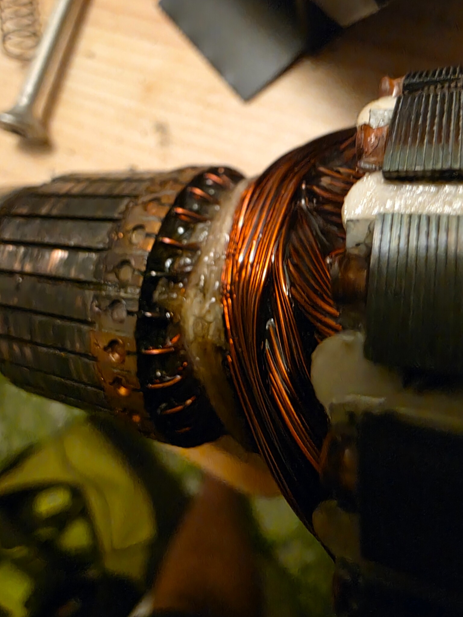

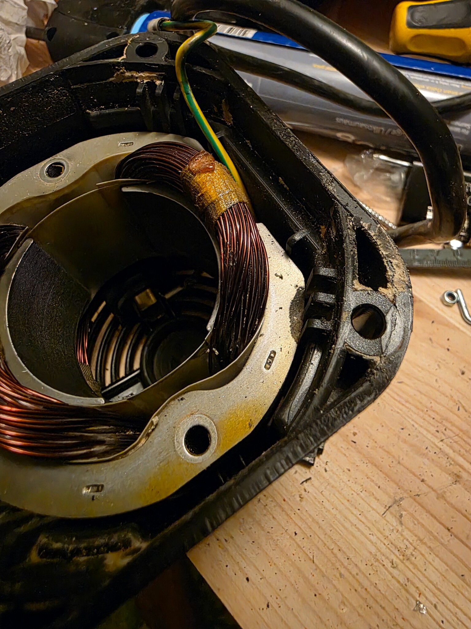

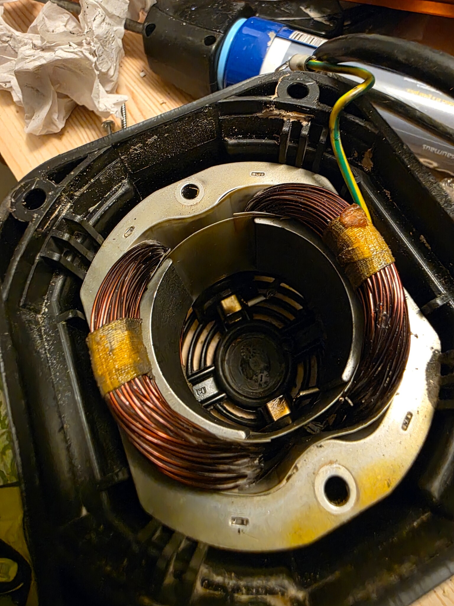

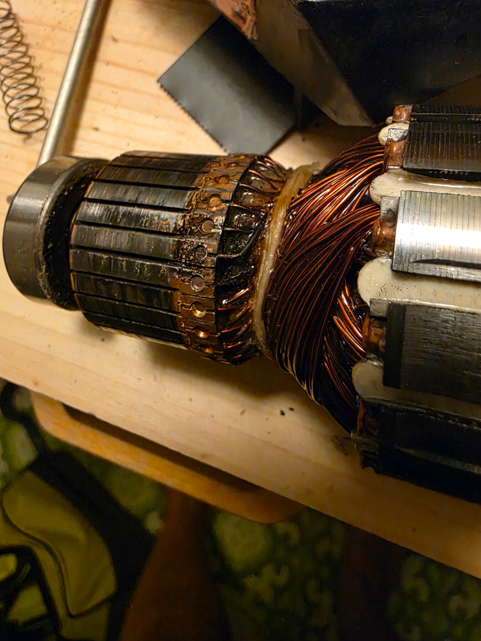

Motorn till min bordssåg gav vika. Svag och blixtrar. När jag tog isär så föll även kolen.
Frågan är om det bara är kolen, eller om motoren också är bränd. Det är svarta delar på motorn, men jsg kan inte avgöra.

Jag hade provat byta kolen, är ju inte så dyrt. Putsa upp kollektorn med fint sandpapper alternativt svarva om du har en svarv. Se till så det inte ligger kvar bitar av kol någonstans som kan kortsluta

Jag får prova det!
Är en triton bordsågsmodul v 1.0 (TWX7CS001). Var rätt dyrt att köpa originalet då de som sagt konkat.
Men de är 7 mm tjocka, 17 mm breda. Just nu är det 17-15 m långa. Så köpte ett par 7x17x17 mm. Längden kan man ju fila ner. Provar och byta så får vi se.

Den där behöver som sagt svarvas och få nya kol.
Det kan klara sig med fint slippapper också, men då får man inga garantier att det blir runt.
Skrapa försiktigt mellanrummen mellan blecken för att inte ha något som kan kortsluta.
Titta till kolen samtidigt.
Se till att kolen löper lätt utan för mycket spel i kolhållarna, och att fjäderkraften är tillräcklig.

Iaf så funkade inte nya kol. Sprakar och blixtrar
Har du rengjort ”banorna” som kolen glider mot på denna?

Är knappast lönt att hålla på mer med den. Bilderna tidigare såg tveksamma ut även för delar av statorns lindningar.
Den ser typiskt överhettad ut........även om man får igång den med nya kol så är risken överhängande att det är kortis i lindningen nu. Så jag skulle tro att den gjort sitt.
