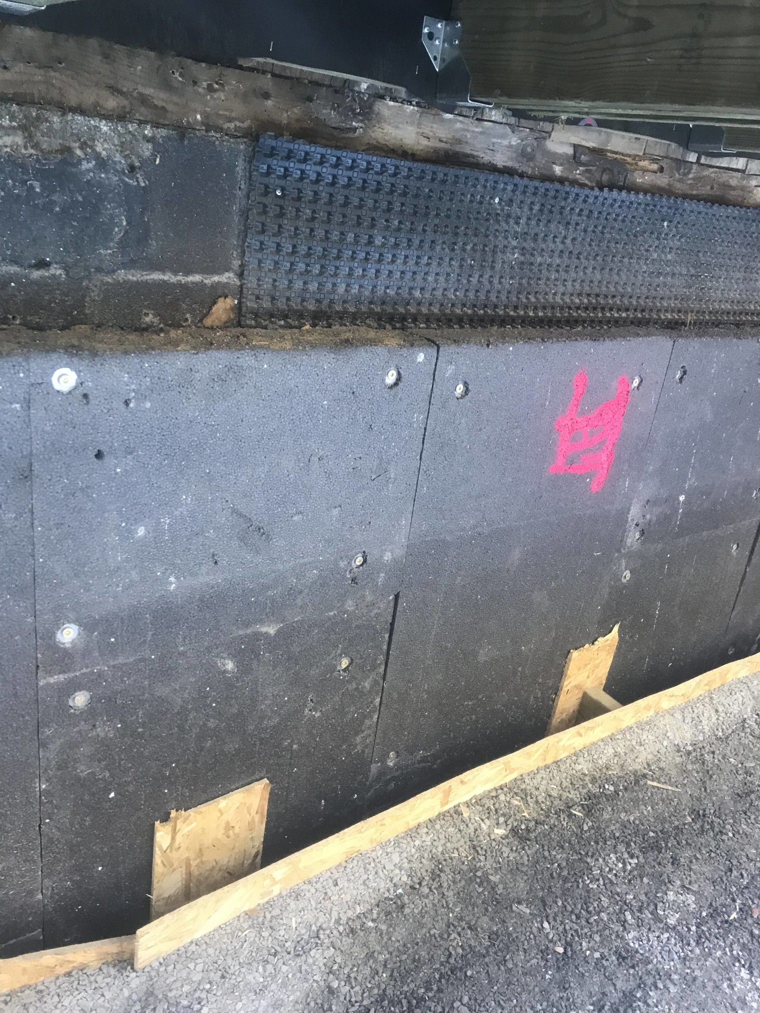

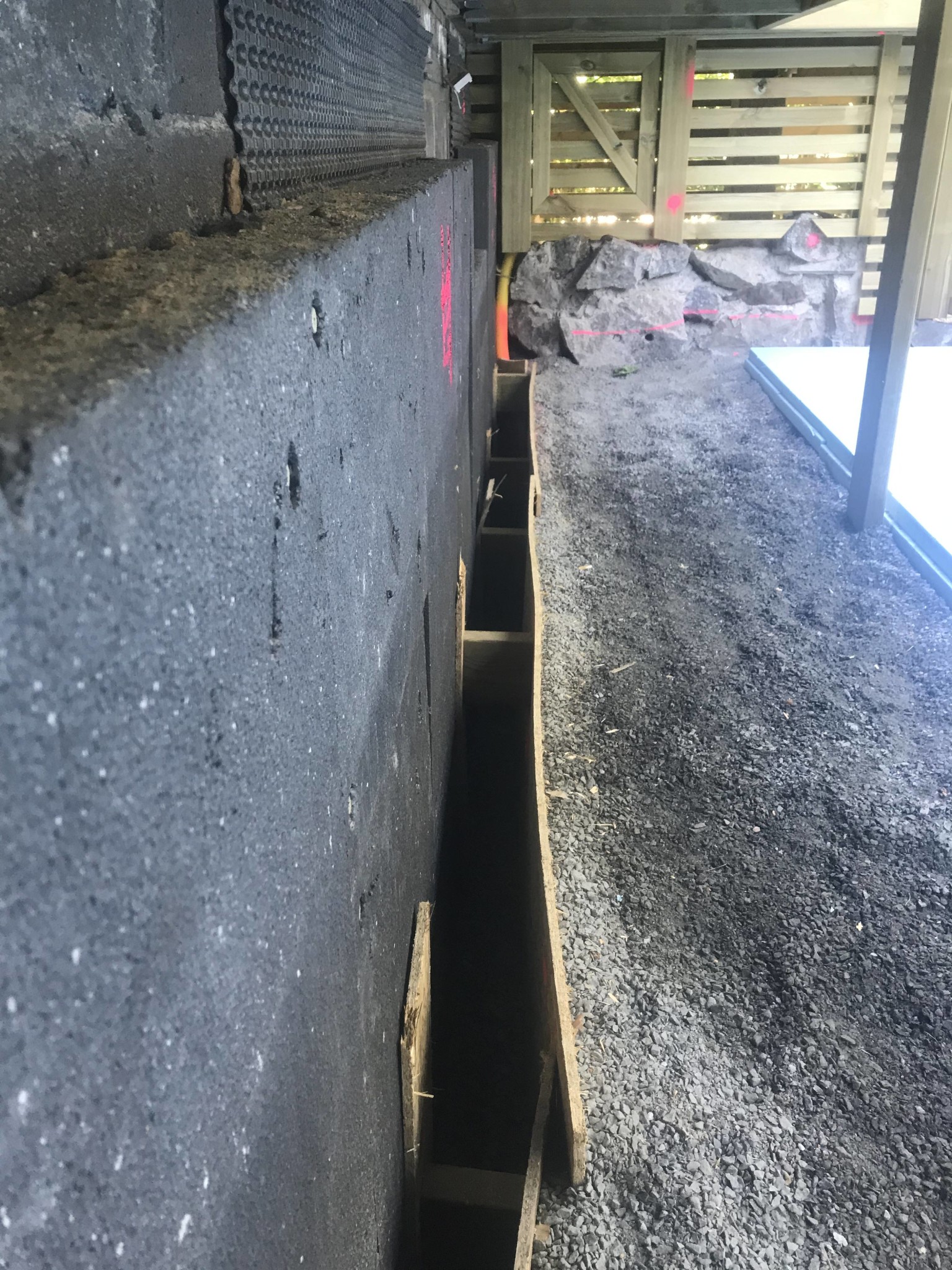

I samband med att vi bygger altan med nedsänkt bubbelbad så grävde vi ur marken 1,3 meter och sprängde bort några kubikmeter berg. Insåg då att vi borde passa på att dränera och isolera husgrunden. Huset är 100 år gammal och betonghålsten som hade stukits med asfalt.
Grävde ner till nedersta betongraden men inte längre ned då det belev för stort arbete, Lade ca 5-10 cm makadam och sedan dräneringslang och pordrän markduk runt slangen, ca 15 cm makadam ovanpå. Bärlagret till poolen är packat stenmjöl som avgränsats med OSB-skriva och distanser som jag trodde var en tillfällig lösnig i väntan på att vi skulle fylla upp med makadam men entreprenören hävdar att det är bättre att hålla det utrymmet "tomt" så det kan ventileras.
Väggen ströks med asfalts-primer, men inte någon asfalt. Därefter platonmatta och utanpå det 15cm Bewi ESP grafit. Ganska lite vattentryck från denna sidan huset.
Vad tror ni? Synpunkter? Kommer OSB:n att murkna och falla in?

Japp, OSB:n kommer att ge sig.
Tveksam om den hinner murkna innan den trycks sönder av fyllningen.

Tack för svar, jo det är betonghålsten.
Motiveringen till OSB:n var initialt att hindra stenmjölet att rasa ner över dräneringsslangen och att efteråt fylla på med makadamm, men sedan "tyckte" de att det var positivt att lämna kanalen öppen, men gissar som ni att det bara är en tidsfråga innan det rasar

Ja. Det kommer att ruttna. Fyll på med kross så är det fixat!M martinez99 skrev:Tack för svar, jo det är betonghålsten.
Okej. Tack för kommentarerna. Men skulle vara superhjälpfullt om ni kunde vara lite mer konkreta i vad som är fel så jag kan påpeka det för utföraren. Förutom just OSB skivan då som vi redan konstaterat. Har nu fyllt makadam i schaktet. Men är det andra saker som är felaktiga också??
För det första så skall inte väggen strykas med asfaltprimer när Platon monteras och isoleras utvändigt. Hela finessen med det är att källarväggen skall släppa ut fukten.
för det andra så skall inte dräneringsröret lindas in i markduk. Den skall ligga i scaktbotten och på sidorna innan singel fylla runt dräneringen. Skall fungera som materialskiljande lager mellan jorden och det dränerande gruset.
Dräneringen har ni lagt allt för högt upp då ni bara schaktade till ovankant sula.
Dränrören ska ligga i en bädd av singel. Paketet omsluts av fiberduk. Sen återfyller man.
Hos dig ligger dränrören öppet bakom osb. När osb ger med sig kommer dränröret fyllas med stenmjöl.
Gräv upp allt och följ instruktion till punkt och pricka. Fasaden ska också vara difföppen.

Ja detta dräneringsjobb tar nog rekord i konstigheter.
Bara att lämna ett tomrum bakom en OSB skiva, när en Pool skall grundläggas utanför är ju ren dårskap. När skivan trycka in av marktrycket så blir det sättningar i poolens grundläggning och allt arbete med den är helt bortkastat. Hade det bara varit ett hittepåtrick utan en pool utanför så hade det bara varit dumt, nu är det långt mer än dumt.
Singlet som fylldes i det tomrummet måste komprimeras och skivorna skall tas bort.
Men hela dräneringsjobbet bör reklameras då inget är rätt utfört. Platonmattan borde ha suttit utanför och skyddat isoleringen.
Nu är det bara konstigt
