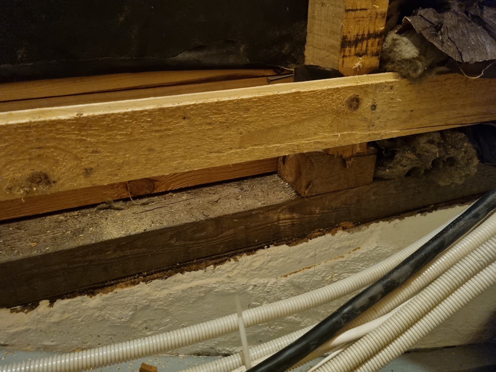

Håller för närvarande på med en relativt omfattande renovering av ett hus byggt 52, 1,5plan med källare.
För att fälla in ett fördelarskåp för golvvärme har jag öppnat upp väggen i källartrappen. Vi har många gånger funderat över en doft när vi gått upp och ner för källartrappan och när jag rev bort masoniten på väggen hittade jag en rutten panelbräda. Denna låg direkt mot den murade källarväggen utan tjärpapp eller något annat mellan träet och betongen så jag utgår från att detta är orsaken till rötan.
När jag tittade närmare så ser jag att den liggande träregeln (syllen antar jag) är betydligt mer grå än övriga reglar. Jag känner till problematiken med tryckt syll i 70-talshus men använde man samma metod även under 50-talet? Det ligger papp mellan syll och betongen men bör jag vara bekymrad över detta?

Nä, men någon typ av trälasyr.
Lukta på det! Troligen någon linolja/terpentin blandning.
Syllen kan vara Cuprinolad, vilket var vanligt på 50-talet.
tergo
Men då har den en speciell lukt, särskilt om den blir lite uppvärmd.
