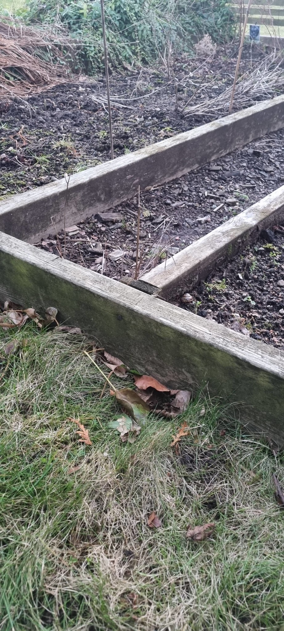

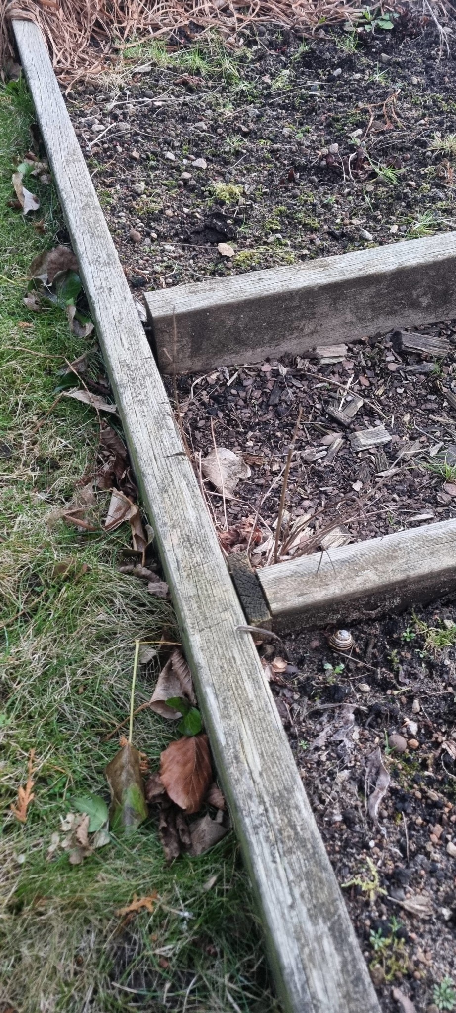

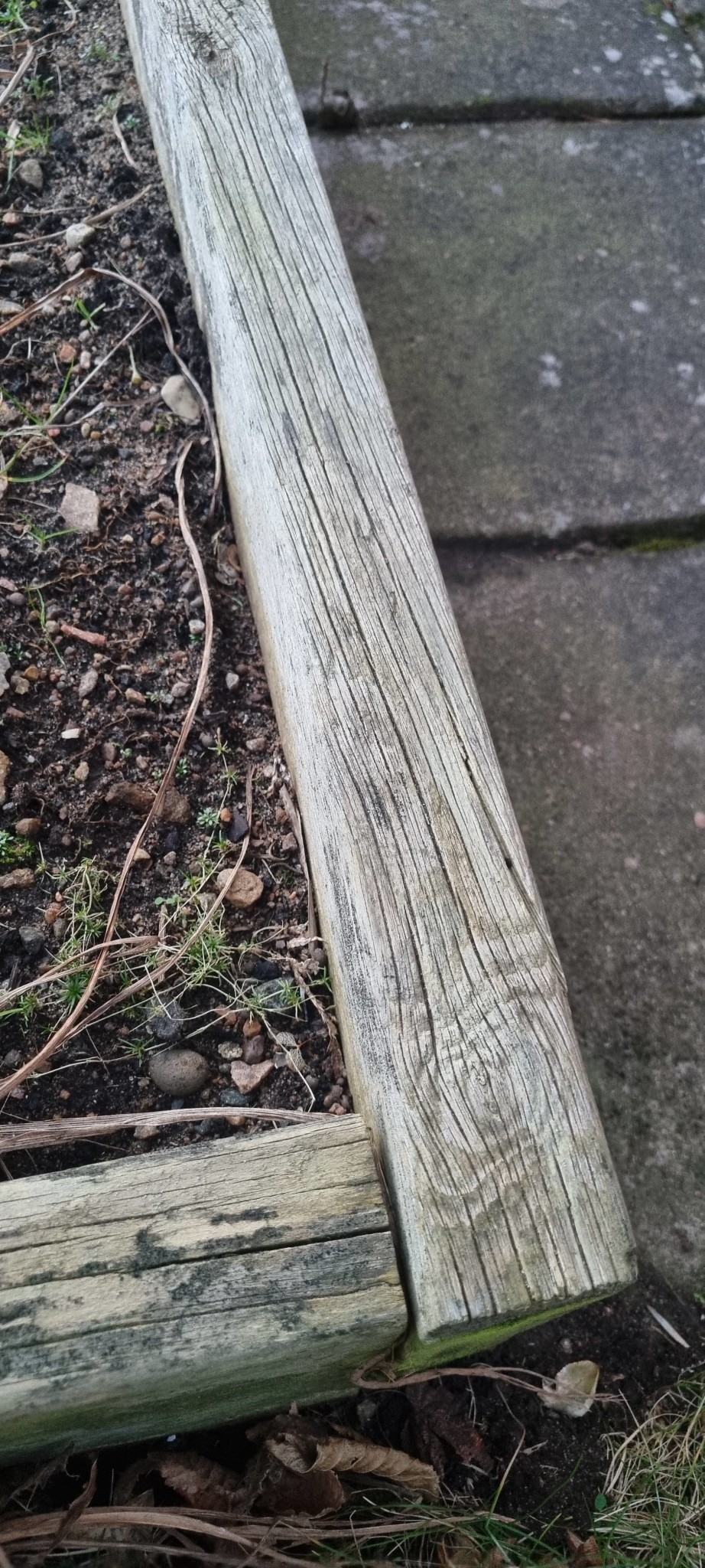

Har köpt hus i somras och nu kommer vi oss för i år att odla lite i odlingarna förra ägarna anlade. Sitter tjocka typ brädor runt som inramning, ovch idag funderade jag på om dessar tryckimpregnerat virke eller helt obehandlat? Känns ju inte bra med tryckimpregnerat i jord man sår ätbara grödor i.. vänligen se bilderna

Det är svårt att se när det är grånat, smutsigt. och med påväxt av alger m.m. Prova att skrubba det med svamp och vatten, kanske lite såpa också, så har du kanske en chans att se om träet är grönaktigt.
Om det var behandlat var det förmodligen inte farligt även när det var nytt. Numera impregneras virket med rätt ofarliga metoder. Somna om.

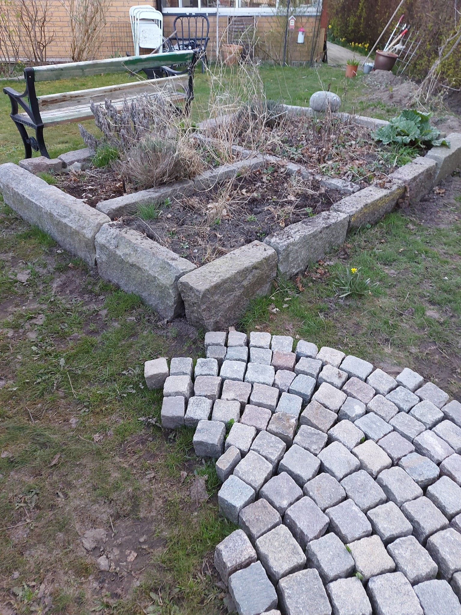

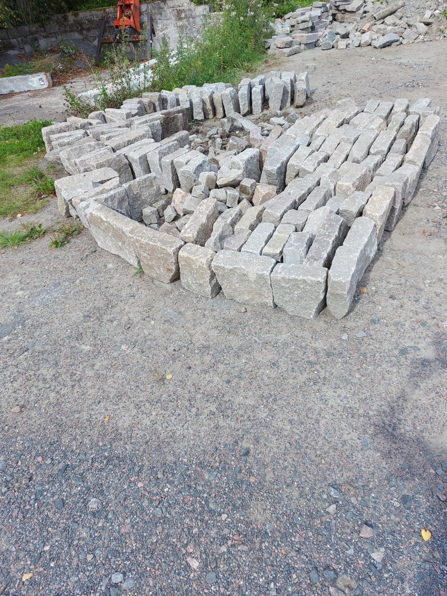

Granit är ett vackert och funktionellt alternativ till trä. Håller mer än länge...

Sannolikt är det ju tryckimpregnerat, ett enkelt sätt att kolla kan ju vara att borra ett hål och se på spånorna om virket är lätt grönfärgat.
Att byta dem innan de blivit dåliga verkar onödigt, när de ruttnat eller du lägger igen eller kanske utökar odlingarna kan det vara läge att ta bort dem.

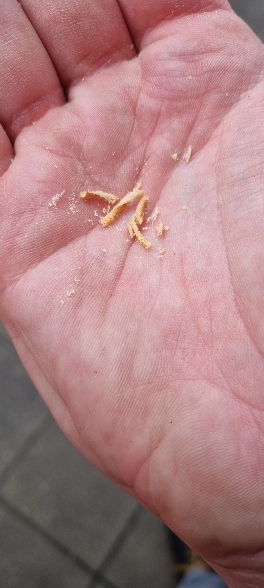

Borrade lite och fick ut sånt här. Innebär det att det inte är tryckimpregnerat då?
Om det är impregnerat skulle det största läckaget ha skett den eller möjligen de första säsongerna.
Skadan, om det ens blir någon, är i så fall huvudsakligen redan skedd oavsett om du tar bort brädorna nu.
Är det ett stort problem för dig, byt ut brädorna och jorden i bäddarna. Annars, lägg energin på en såplan eller handla fröer istället :D Hög tid att sätta chili och paprika tex!
det kommer troligen mer gifter i samband med vanligt regn än vad de där brädorna utsöndrar under sin livstid ändå.......så är man rädd får man nog odla inomhus med därtill förenliga metoder.
