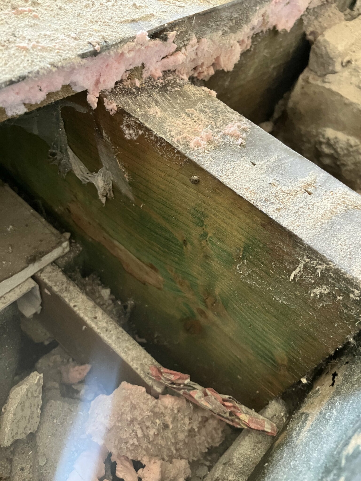

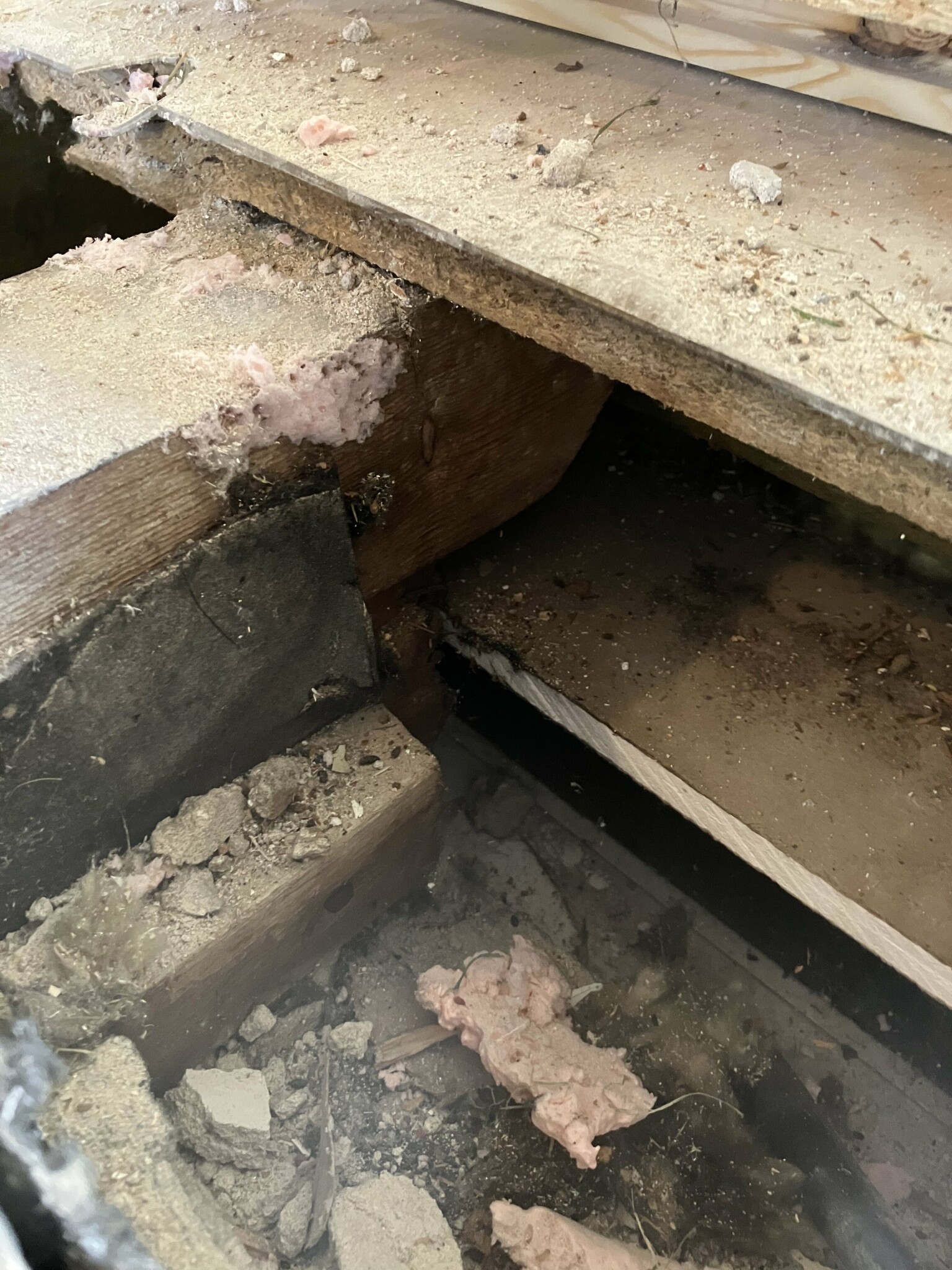

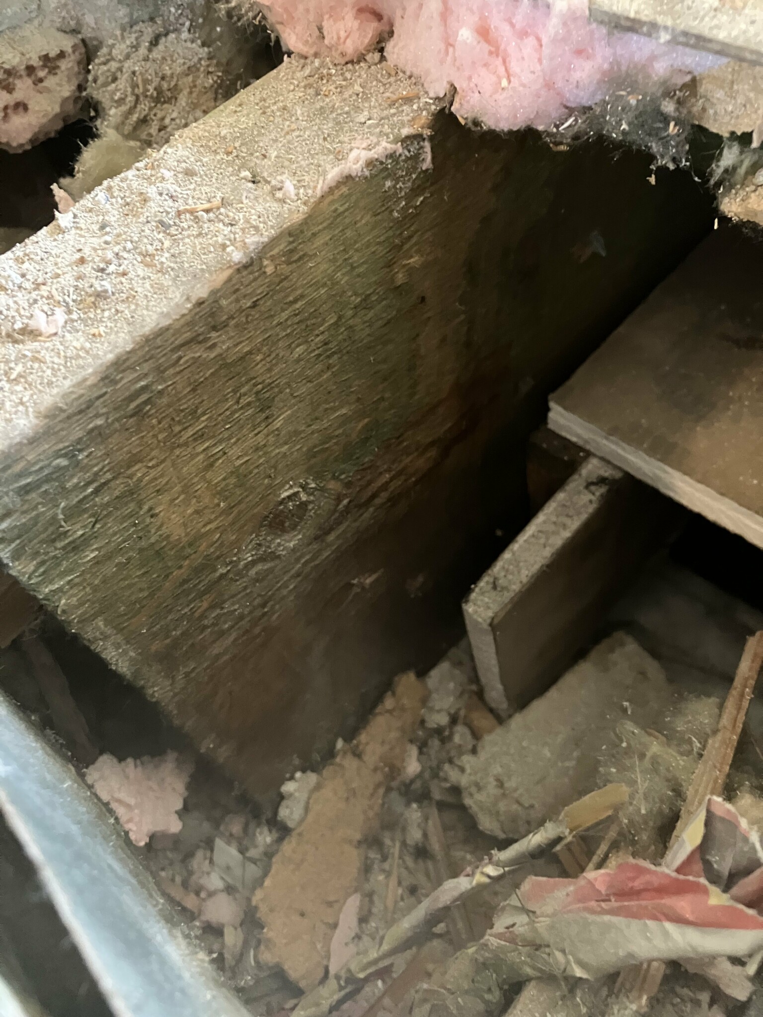

Hej, håller på att lägga nytt golv.
Tidigare låg någon plastmatta i kök.
I samband med ser jag att några regler är gröna.
Troligen tryckimpregnerat??
Känner ingen lukt varken nu eller när
Vi köpte det för 1 år sedan.
Vad skulle ni gjort? Köket för övrigt är från 60-70 tal.
Det ligger gul mineralull som isolering mellan balkarna.

Tryckimpregnerat eller kanske troligare cuprinolbehandlat. Stoppa lite av bjälklagsisoleringen i en plastpåse, knyt ihop och ta en långpromenad. När du kommer hem stoppar du näsan i plastpåsen innan du går in. Luktar det unket så är det impregneringsmedel.
SågspånPappspikEternit och 1 till
Vad är det under golvet/reglarna?
Värst är ju tryckimpregnerade regnar ingjutna i betongplatta.
Tycker även det mer ser ut som man penslat dem med Cuprinol.

Det är en liten krypgrund, så det är i ”luften” och ventileras under
Så länge det är torrt ger väl inte klorfenol (som ingick i cuprinol grön och gammal tryckimpregnering) olukt? Så kanske enklast att låta det vara om ni inte upplever besvär?
