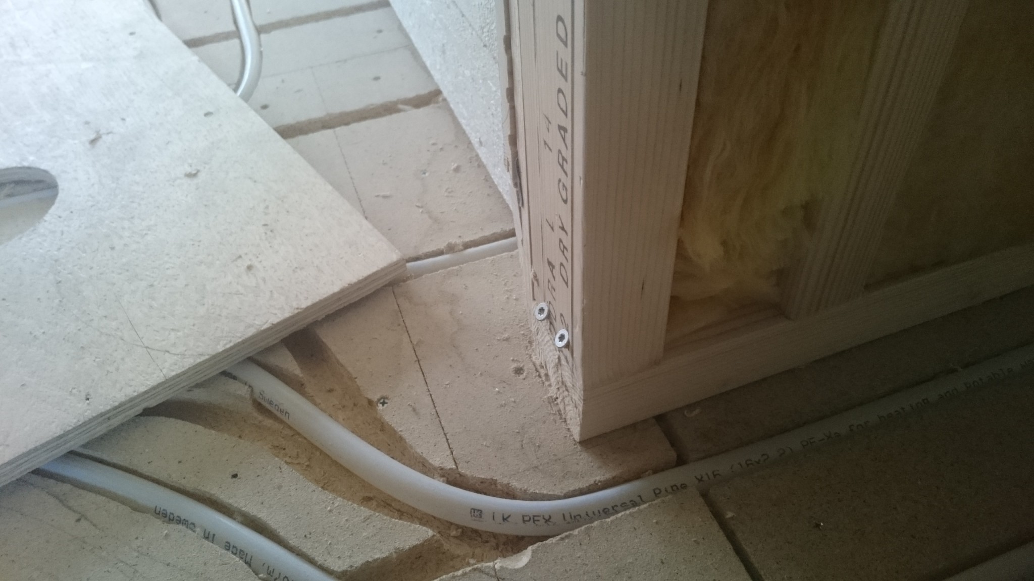

Vi lyckas inte hitta någon läcka någonstans och snickarna säger att det inte runnit ut något när de kopplat

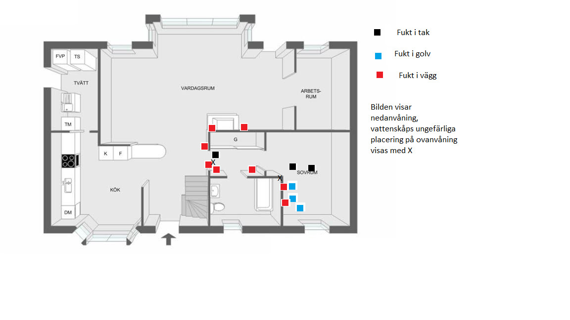

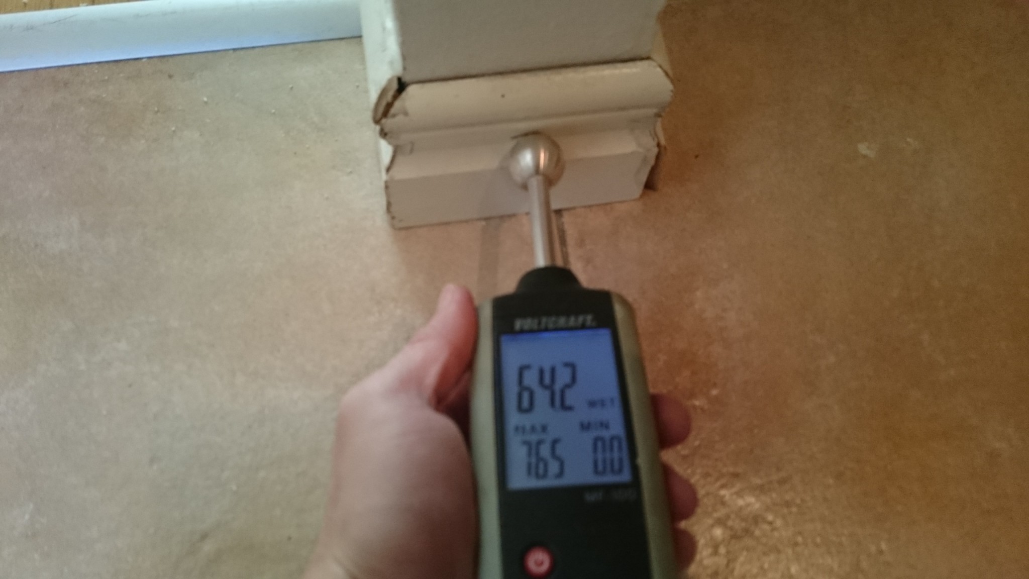

Dock har jag lyckats mäta fukt på en hel del ställen(ritning på nedanvåning):

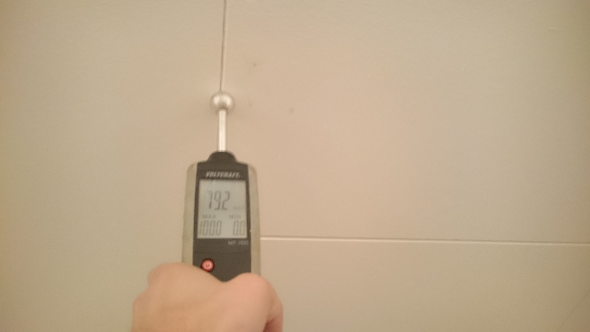

Exempel från tak(de grå prickarna blev när man satte mätaren där det var blött(100%):

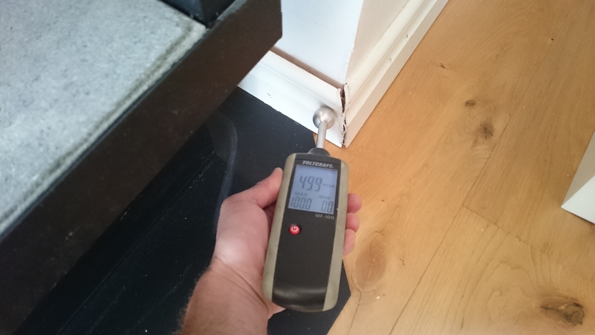

Exempel från golvlist som sugit upp fukt(och svällt så geringskarven släppt, jag undrade vad fan den såg ut så för till jag upptäckte det blöta golvet i lördags):

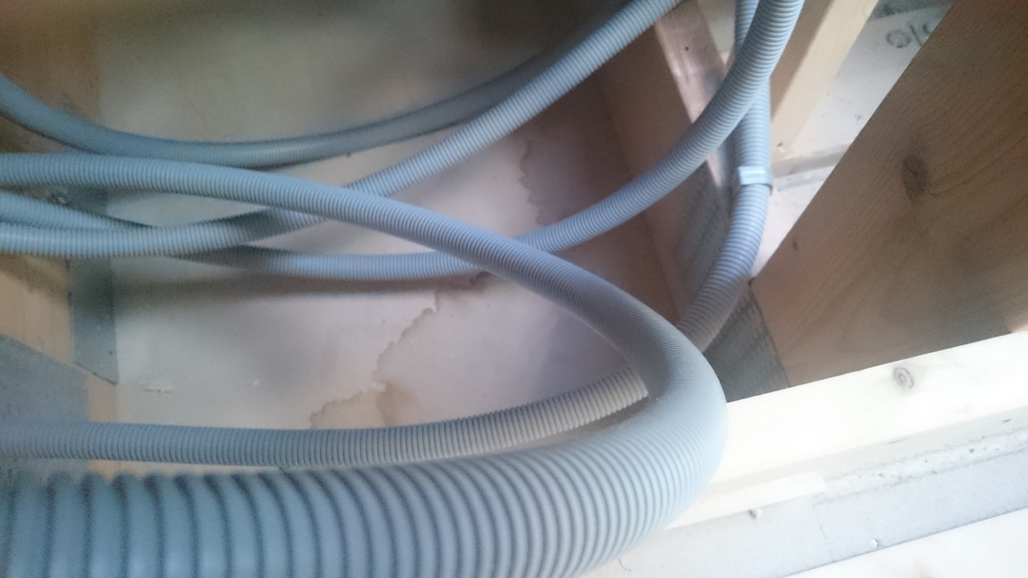

Jag fattar inte riktigt, för något måste ha läkt ut däruppe:

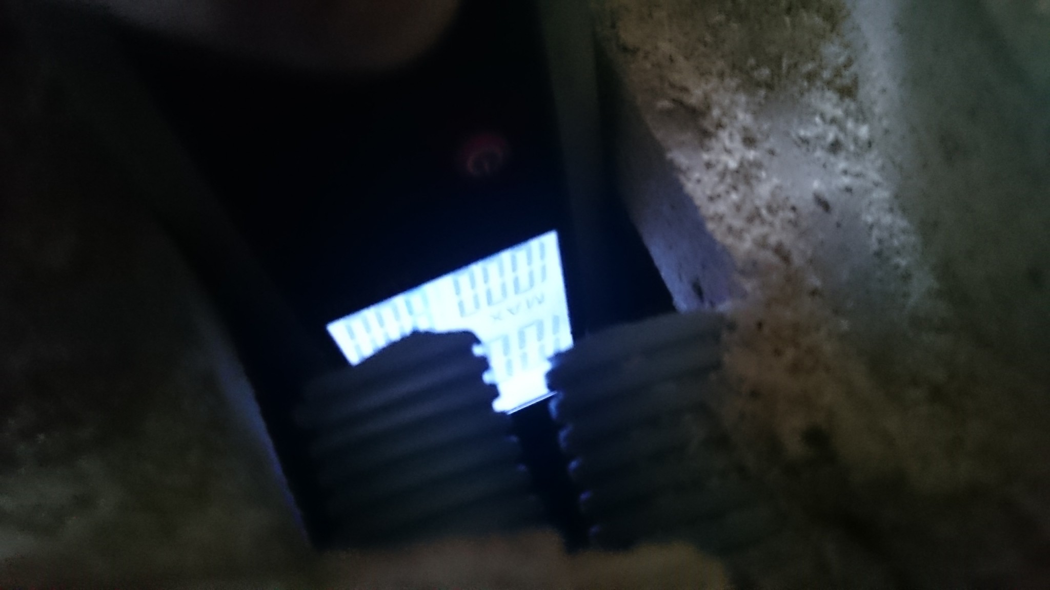

Stoppar jag ner handen här är isoleringen blöt(här precis under kopplingsskåpet till badrummet på ovanvåningen - X :et vid badkaret på "ritningen"):
Hantverkarna säger att de tryckprovat och att det inte verkar finnas någon läcka, golvvärmen är dock avstängd tills vidare.
Mellanbjälklaget är isolerat, under isoleringen ligger ångspärr, sedan takgips.

IOM. att du har plast i mellanbjälklaget så kan vattnet ta sig jävligt långa sträckor, att det skulle komma utifrån känns som en näst intill obefintlig risk, men inte helt omöjligt. Hur är det med väggarna på övervåningen, blött någonstans i dom?
Inte vad jag uppmätt, det är ju 2cm mellan gipsskivan och det frästa golvspånet och 1-2 cm från bakomliggande plyfa ner till golvspånet så isåfall skulle ju syllen först behöva suga upp vattnet en bra bit innan det kom i kontakt med "väggen". Eftersom det är fräst golvspånskiva antar jag att vattnet hade hunnit sugas upp nedåt innan nivån hade stigit så högt - men jag ska mäta nu(har inte sett några indikationer iaf).SueCia skrev:
Väggarna på nedanvåningen har jag inte märkt att de är blöta högt upp, utan vid golvet så jag är osäker på om allt runnit ner i "sovrummet" och sedan runnit längs sulan bort till vardagsrummet. I sovrummet är det (som man ser på tidigare bilder) trägolv, sedan är det klinker i gången förbi toaletten bort i hallen och köket, och sedan trägolv igen i vardagsrummet. Tyvärr är det svårt att mäta fukten på klinkern med den fuktmätaren jag har, det kan även vara så att den hittar golvvärmen under eller metall eftersom den mäter 2-4cm ner i materialet :-/.
