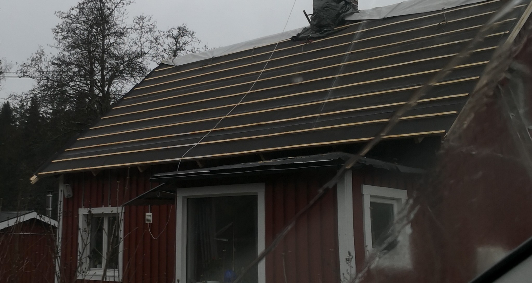

Jag kör förbi huset varje dag och får liksom lite dårlig känsla av att jag borde säga till ägaren av huset. Det har varit några andra där och lagt om på taket, men detta är väl inte rätt oavsett om dom kall lägga plåt eller sten eller?
  • Ett hus med ett ofärdigt takprojekt med synliga träreglar och presenning.
Ja, dom verkar ha glömt en detalj.......
Men skal inte dom första läkterna ligga andra vägen? Så vattnet eller kondens rinner ner av taket?
Uppskattar din tanke att hjälpa en medmänniska. De kanske inte har en aning om att det är fel.
