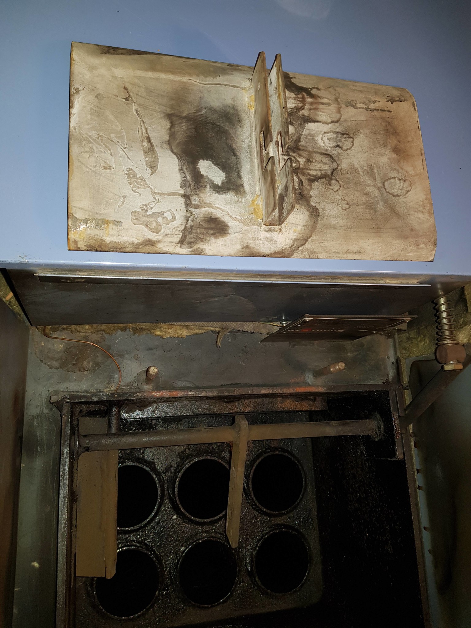

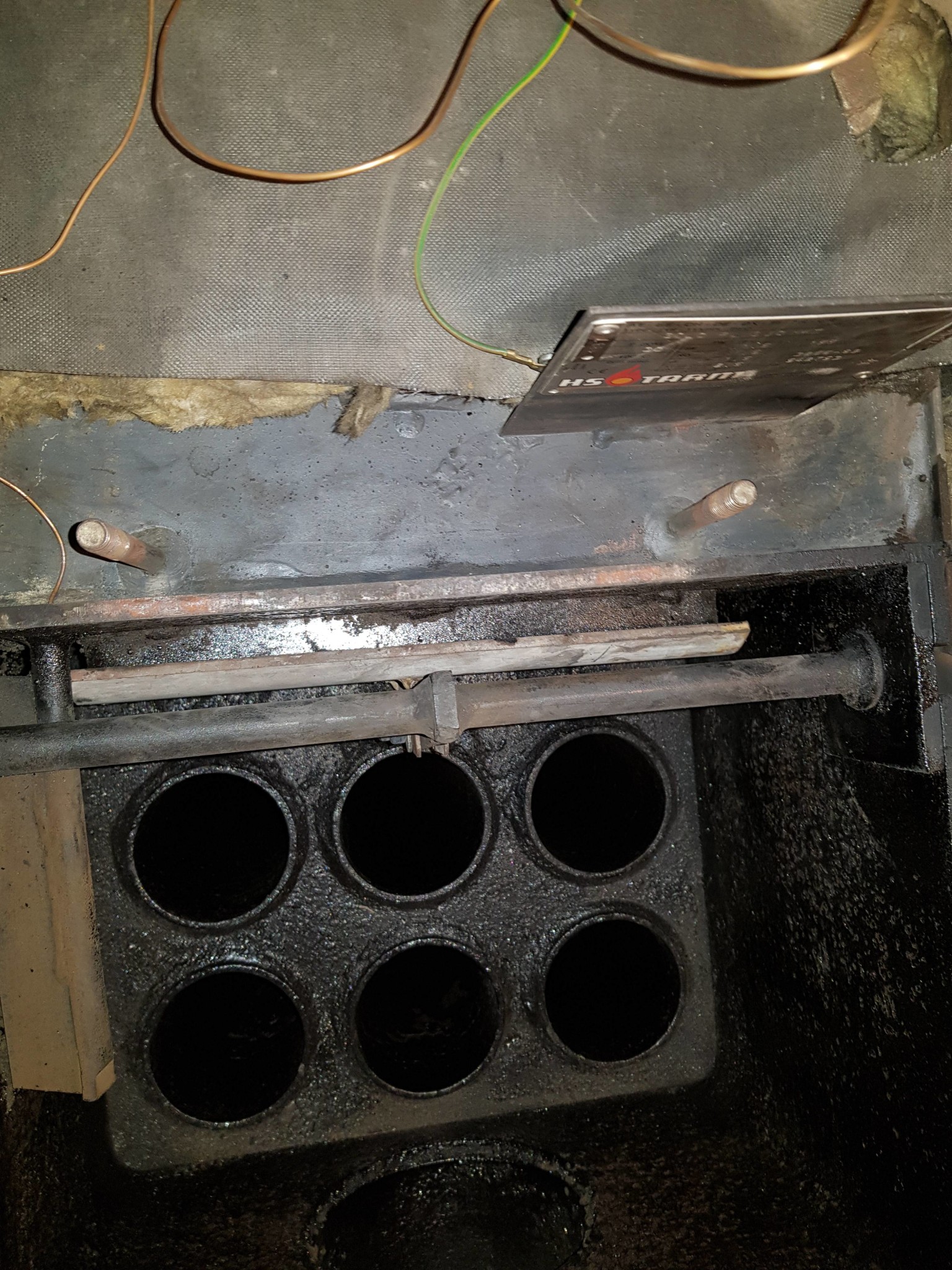

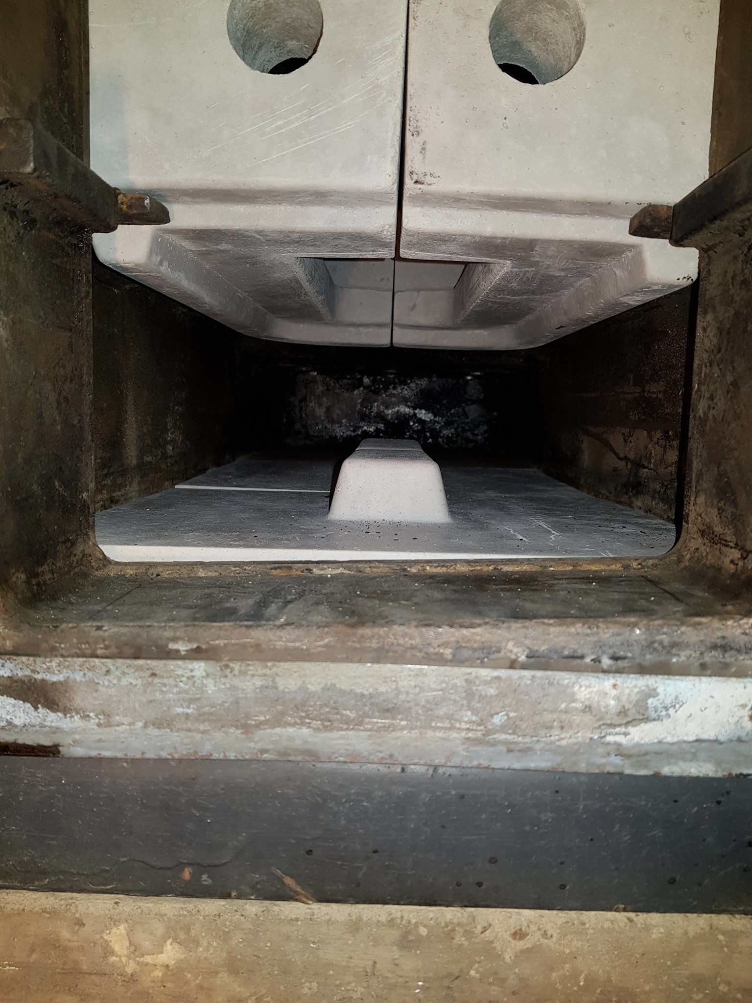

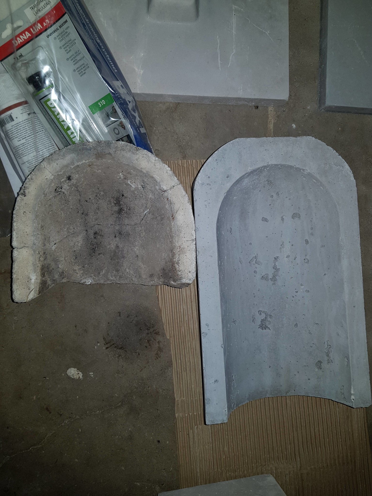

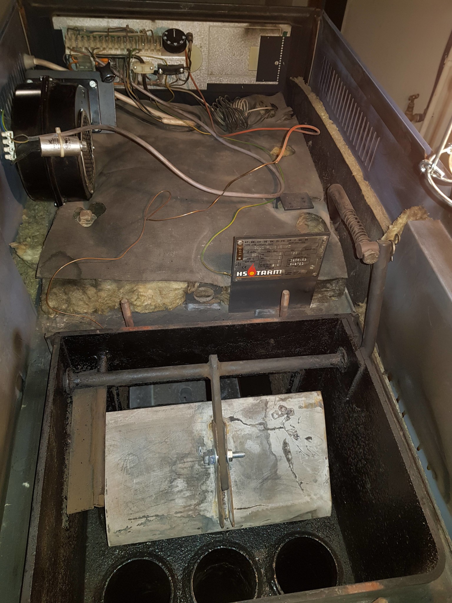

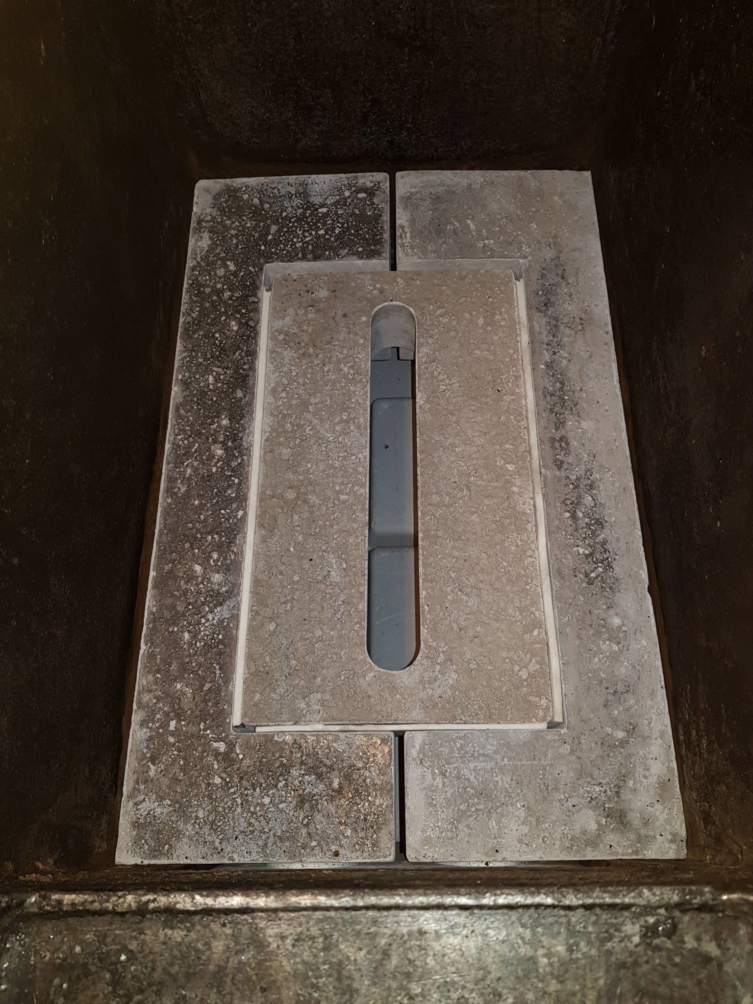

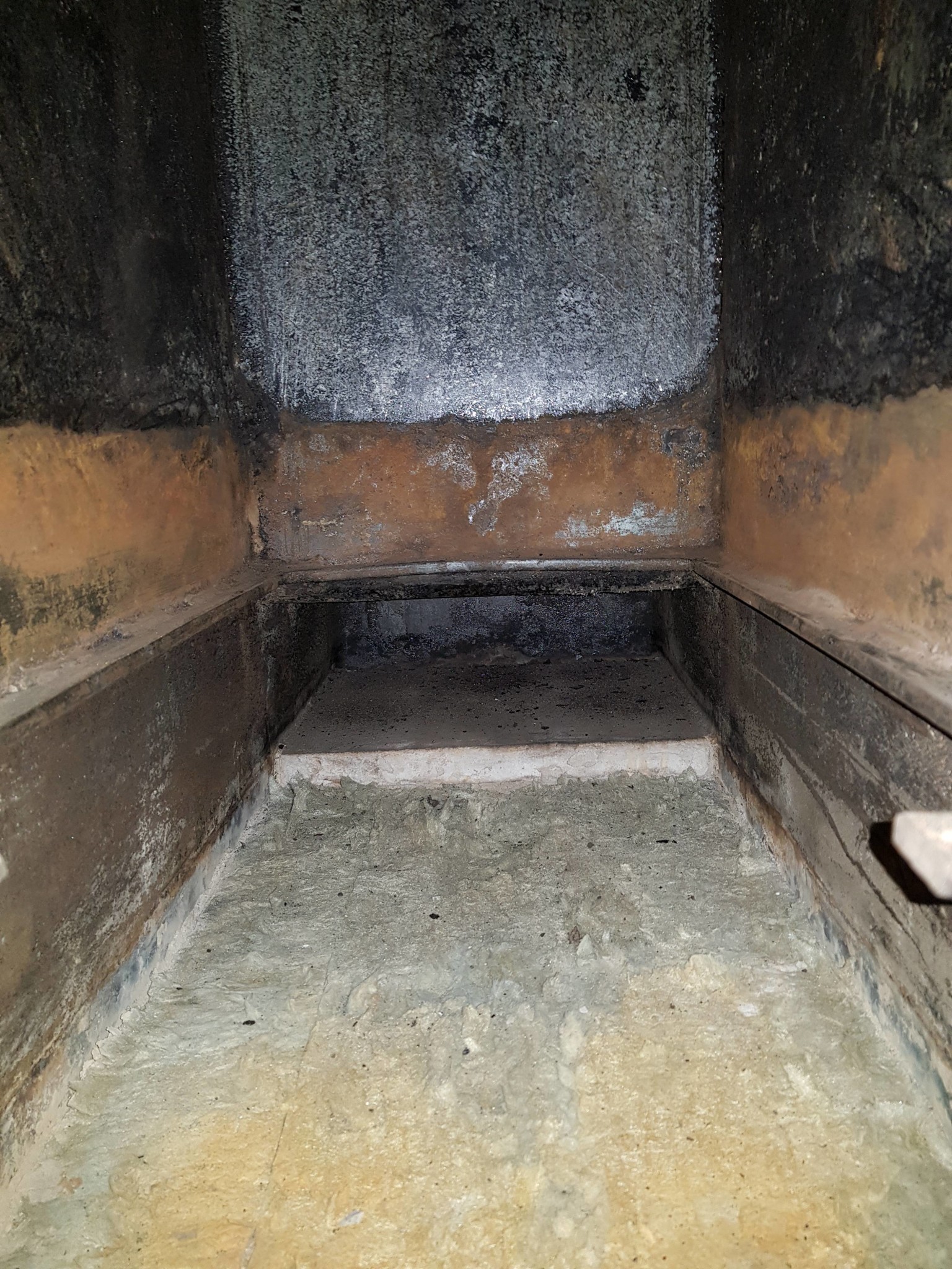

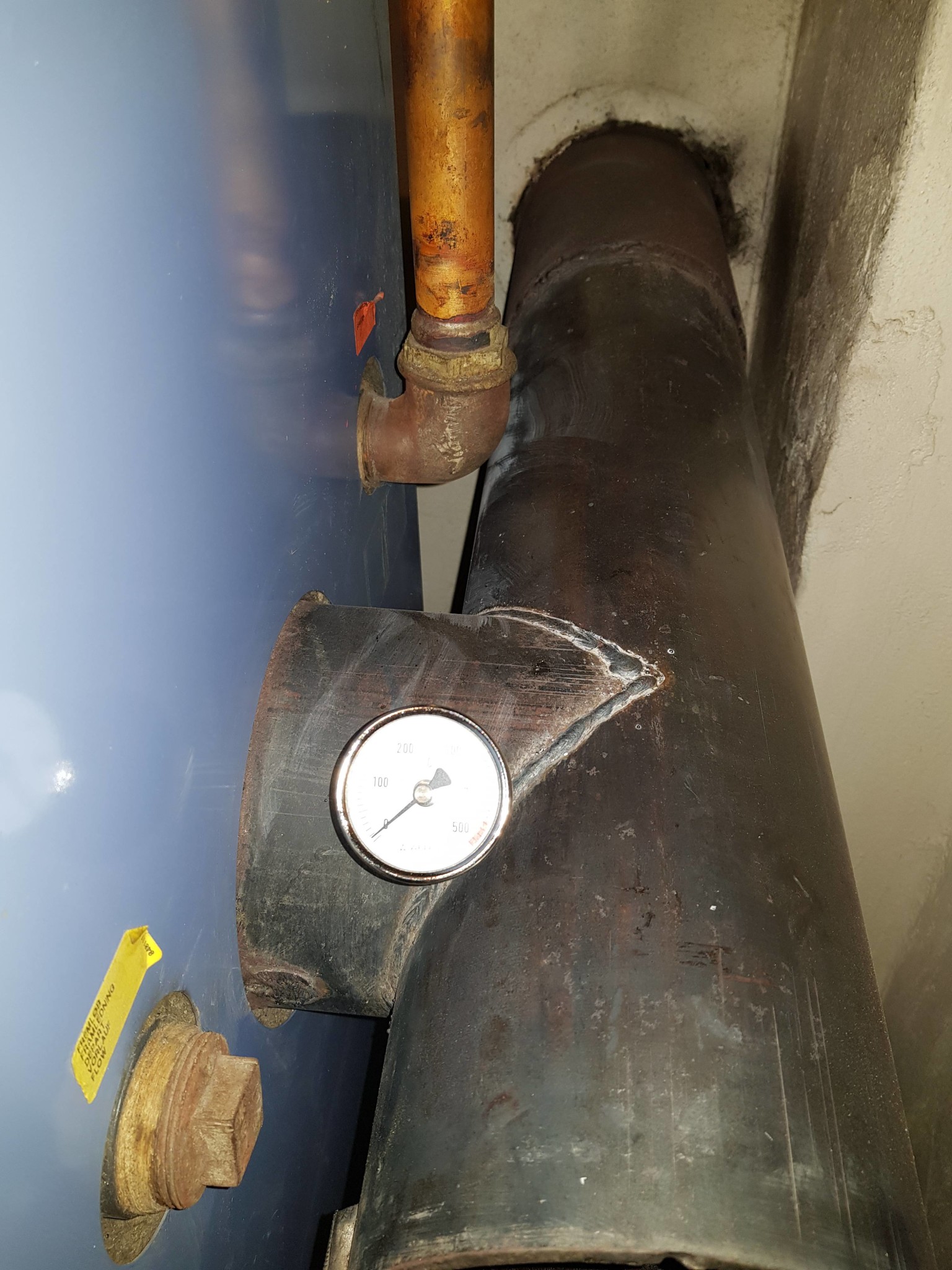

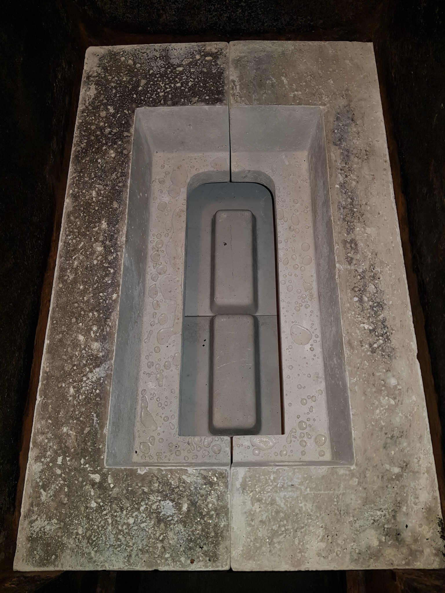

Är detta okej och vad är vad? Vedpanna mm.
Det går bra att montera rökgastermometern där du tänkt om rökgaserna kommer i kontakt med termometern.
Bra om du kan få shunten inkopplad med utegivare och/eller inomhusgivare för att spara energi.
På bilderna kan man se flera meter oisolerade rör, dessa måste isoleras för att minska läckorna.
Jag tycker att din värmeanläggning ska dimensioneras för att eldas 1 gång/dygn när det är som kallast. Jag gissar att du med 2 st 750 liters tankar inte klarar detta. Installerar du 750 liter till räcker det troligen. Nackdelen blir c:a 50% längre uppvärmningstid. Fördel: Längre eldningsintervall övriga året. Avvakta den renovering du nu planerar för pannan innan du köper 750 liter till. Du skriver 10k för en 750 liter tank, verkar dyrt, finns flera på blocket för mindre pengar.

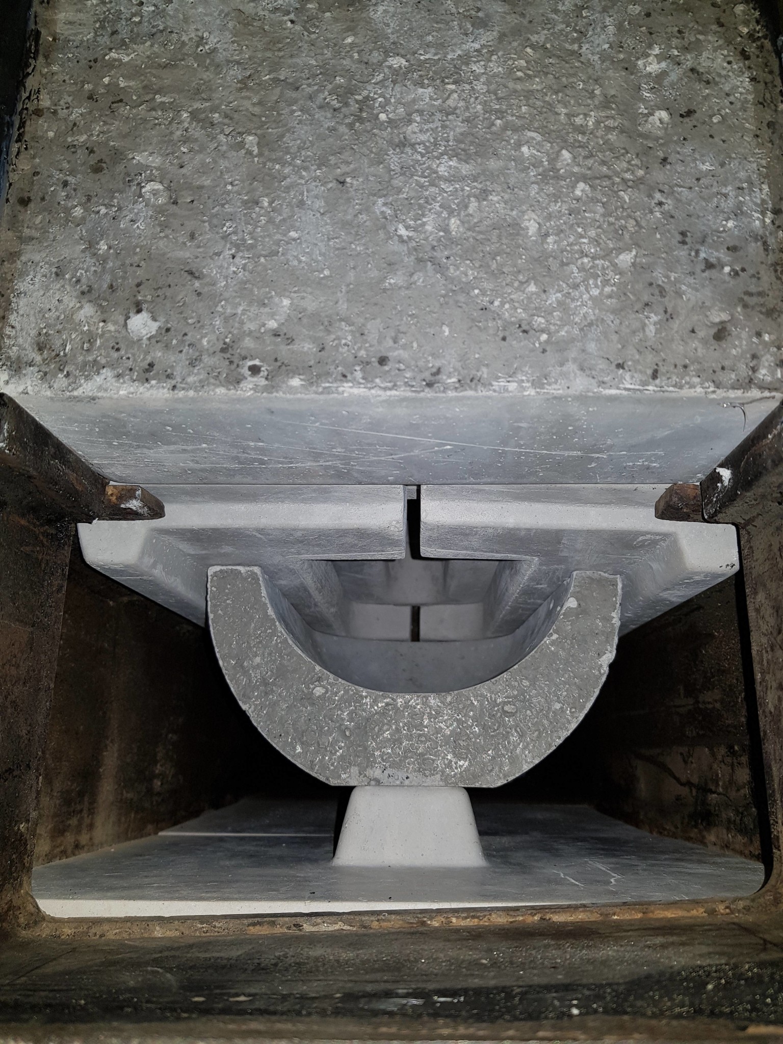

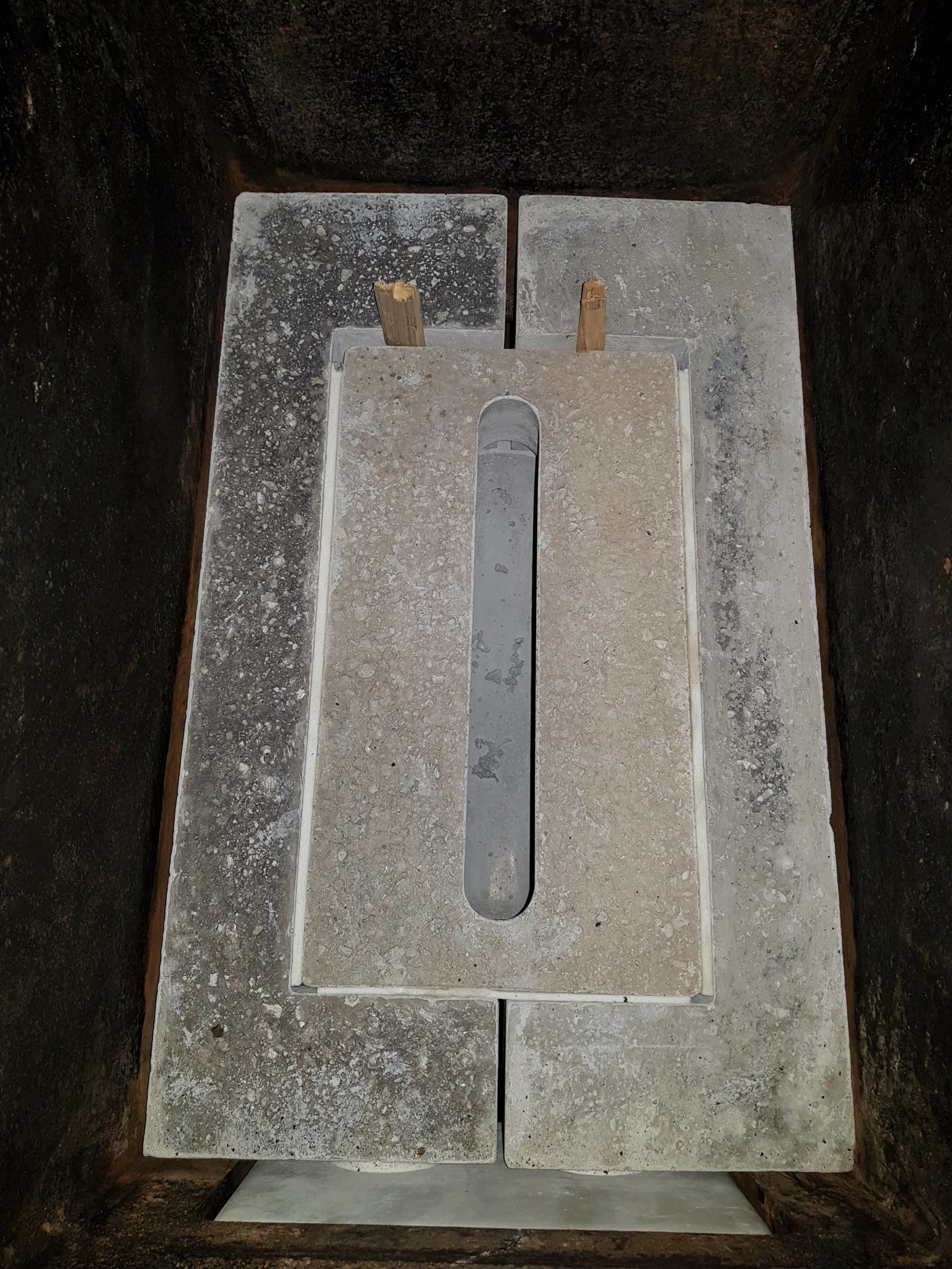

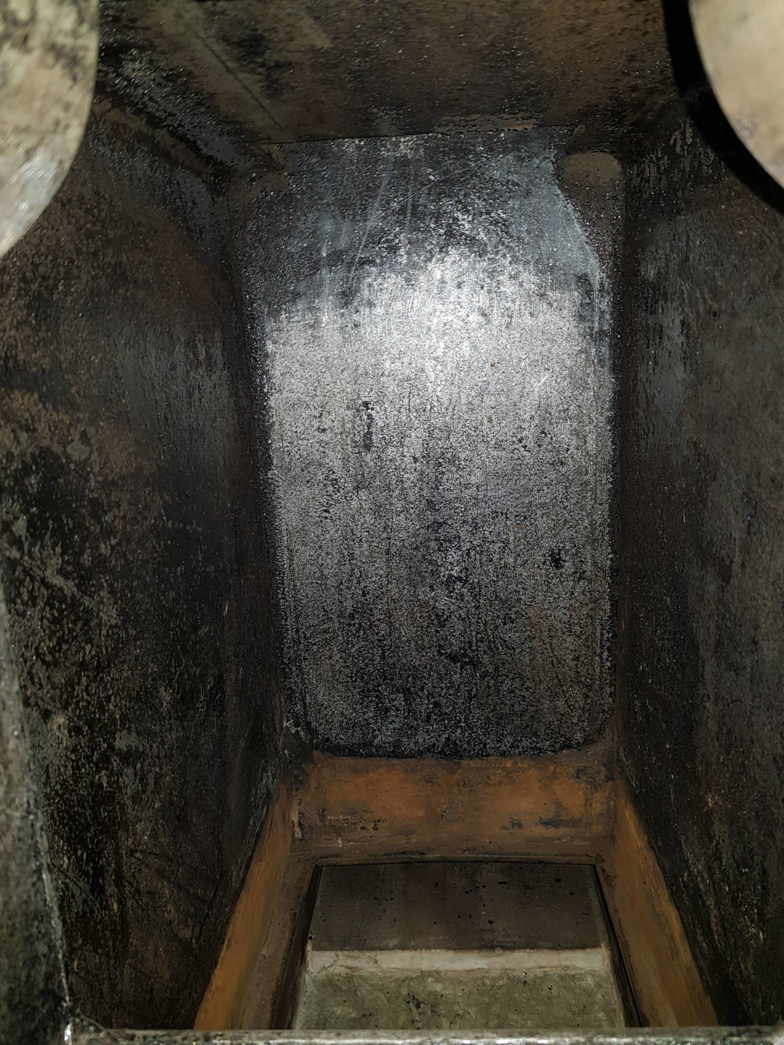

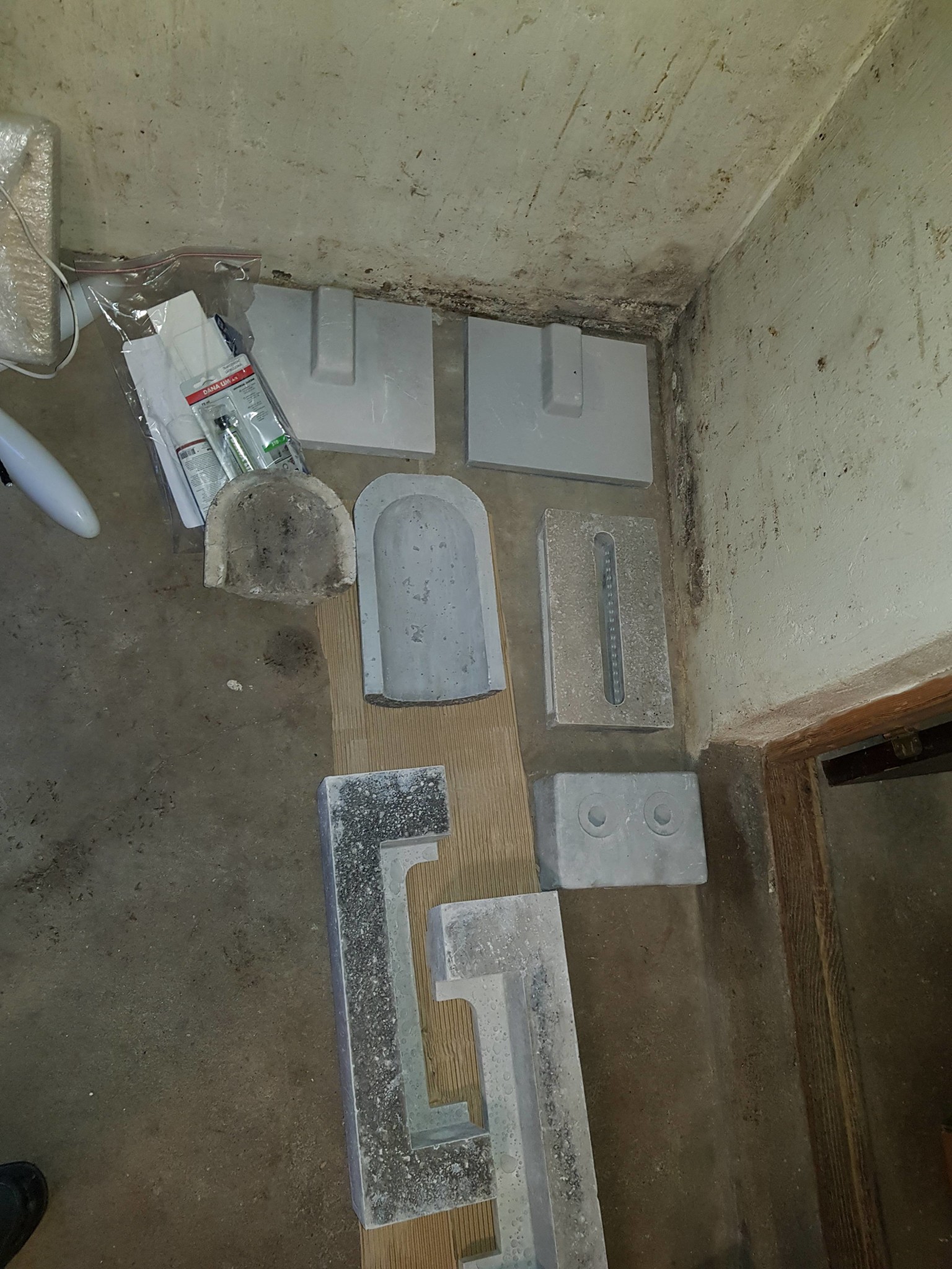

Med ny keramik och torr ved så ska du få minst 90°C i tankarna om du inte når detta är nog dina tankar för dåligt isolerade. ISOLERA MER! Det finns flera trådar på BH som handlar om hur man bäst isolerar tankar.

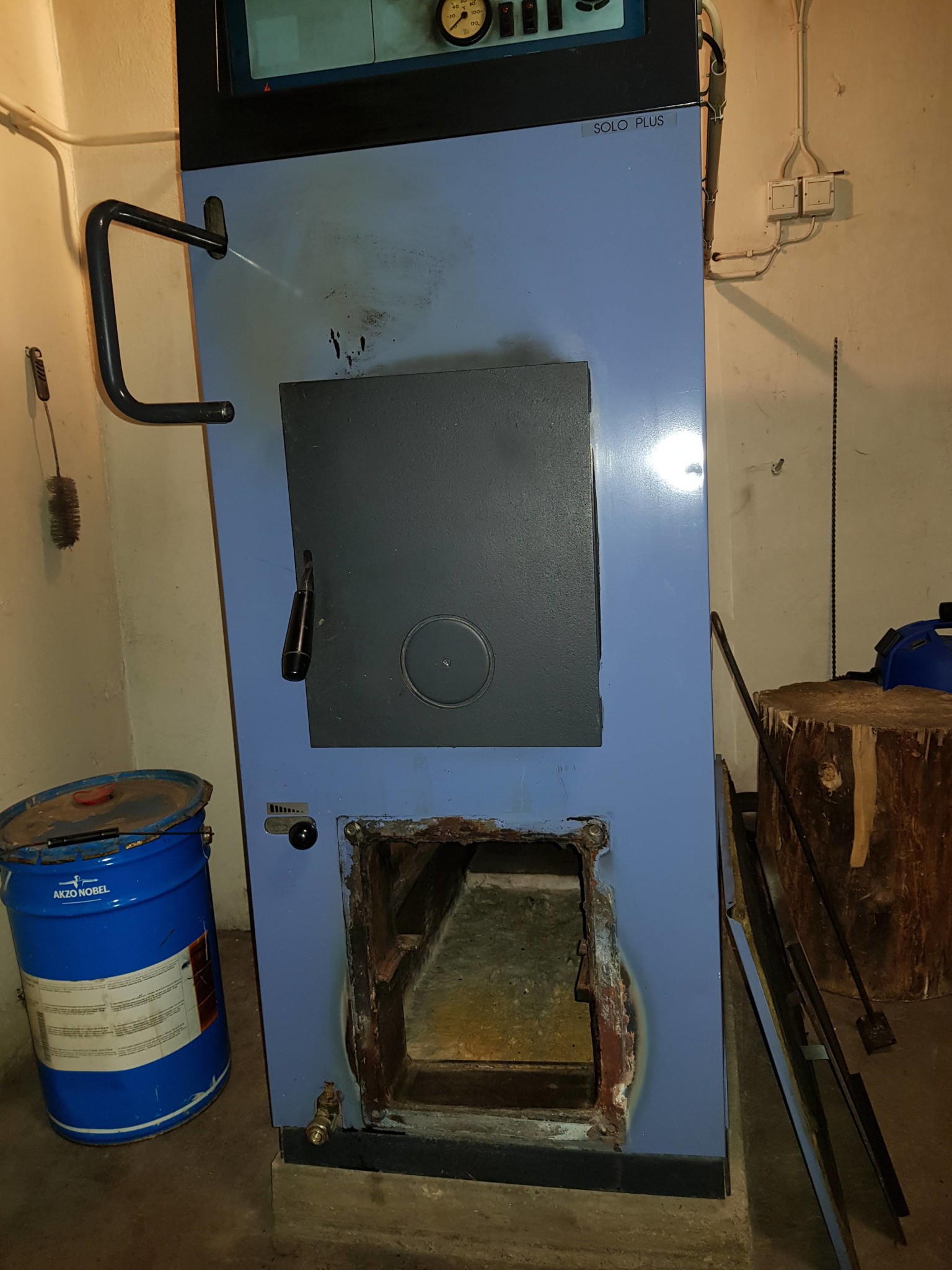

Hej på dig TS går det bra
Det är tufft att koka vatten
Du har en laddomat som syns på foto och 30KW panna och 1500L tankar
och säger att du inte före diverse invensteringar kommer upp i temp på pannan
Vet du vad för termostat du har i laddomaten , kanske det är en 72C där , då kommer inte pannan upp i mer ca 75C så länge som returen till den är under 50C , pannan orkar inte lyfta temperaturen , då det är flödet som bestämmer vad tempen ska vara och bli i pannan
Det blir som ett moment 22 för laddningen och det laddar tankarna med lågt flöde till dom
När returen kommer till ca 55C så ökar även panntempen och laddningshastighten ökar , detta för att termostaten stänger mer mot laddomaten och nästan allt går till tankarna .
Att jag vet detta är för att jag har i princip samma som dig , men bara en 25KW panna , har inte laddomat utan en 4 vägs shunt med styrning på 72C över pannan
Om man då ökar på panntemp till 82 C genom att byta termostaten som är nästa steg på en laddomat , minskar flödet över pannan och laddhastighten minskar , det tar längre tid att få en högre retur tillbaka , det verkar som att det inte laddar , men det gör det ,
Är då tankarna paralella så tar det ytterligare tid att få upp tempen på dom , då är två kalla returer som ska upp i temp , klart är enirgin det samma ,
Jag laddar en tank i taget och det går rätt fort , ett par timmar , men tar ändå tid , första tanken 85 C i topp och 75 C i botten , så slår det om till andra tanken , sen tar jag ut värmen i serie
Från början hade jag dom paralella och det hade ingen betydelse att jag eldade hårt eller inte
pannan orkade inte lyfta så flödet ökade på laddningen något nämvärt , mycket låg laddfart
var det , byggde om till det som jag sa och det blev bättre
Sedan det med tid vid laddning , under tiden som du eldar och laddar , förbrukas det värme till huset , det spär på laddtiden rätt bra , fullt normalt

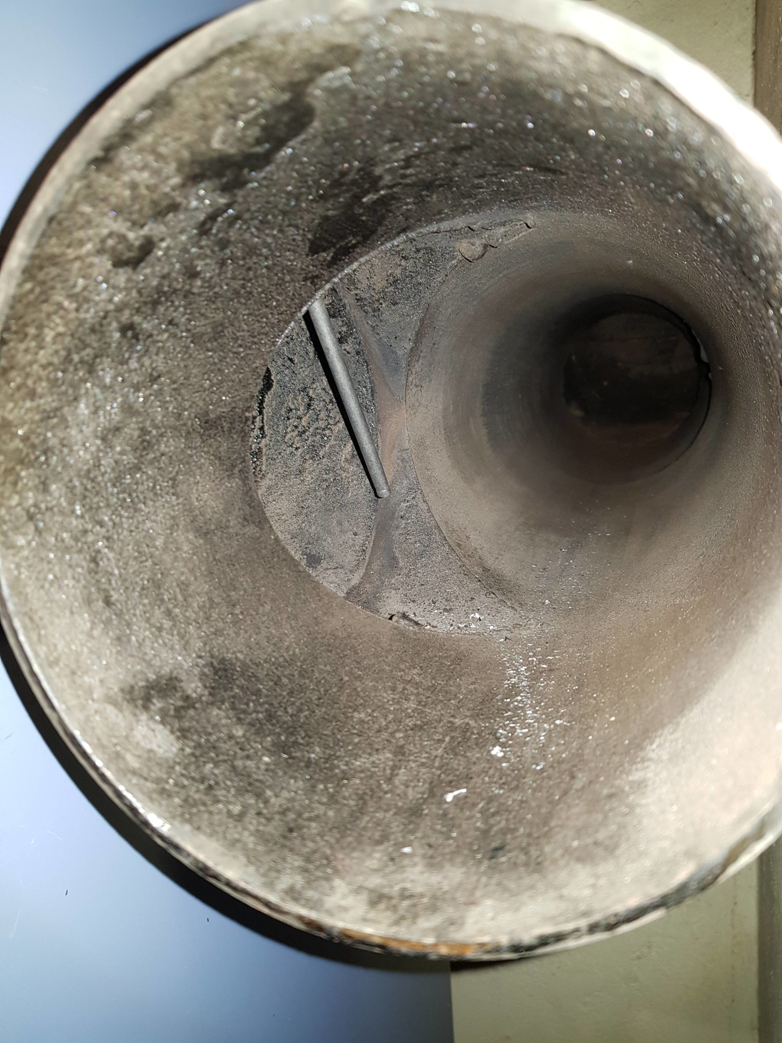

Rökrören på baksidan ser ut som ett T.B Bengt_j skrev:Det går bra att montera rökgastermometern där du tänkt om rökgaserna kommer i kontakt med termometern.
Till vänster går röret långt och sen in i skorstenen.
Till höger är röret ca 15cm sen sitter en lucka. Rökgaserna går såklart till vänster men tänkte att jag kanske kan mäta tempen därifrån ändå eller är det ett väldans sug åt andra hållet som drar gaserna åt vänster som gör att jag kan få felaktig avläsning på tempen? Hade varit grymt praktiskt att sätta den i luckan och även enkelt att läsa av den..
Shunten har tillbehör som ligger oanvända i en skokartong jag hittade. Det finns någon mindre variant av en display, ska fixa bild på vad det är för något så kanske ni kan se vad den har för funktion.
Gissar att den automatiskt skall känna av temperaturer som finns inne och/eller ute och styra hur mycket varmvatten som går ut till radiatorerna.
Tappar man mycket värme på oisolerade rör?
Finns att köpa överallt va och man klämmer på den vid skarven och drar en tejp över?
Tanken jag hittade för 10k hade visst en inbyggt vvb på 120l jag tänkte man kunde ha nytta av på sommaren för att slippa elda?
Den utan vvb kostade 8k, detta med 90mm isolering. Har sett oisolerade tankar på blocket för 1000kr men man vet aldrig vad folk haft för sig, om den är trycktestad, eller annat fel på dom och jag kan inte testa det heller. Men nytt har man oftast garanti och det är ju nytt. Men klart finns pengar att spara på o köpa en beg och isolera själv.
90C i tankarna hade varit drömmen
Pannan kunde inte ta sig över 80C innan.L Liteavvarje skrev:Hej på dig TS går det bra

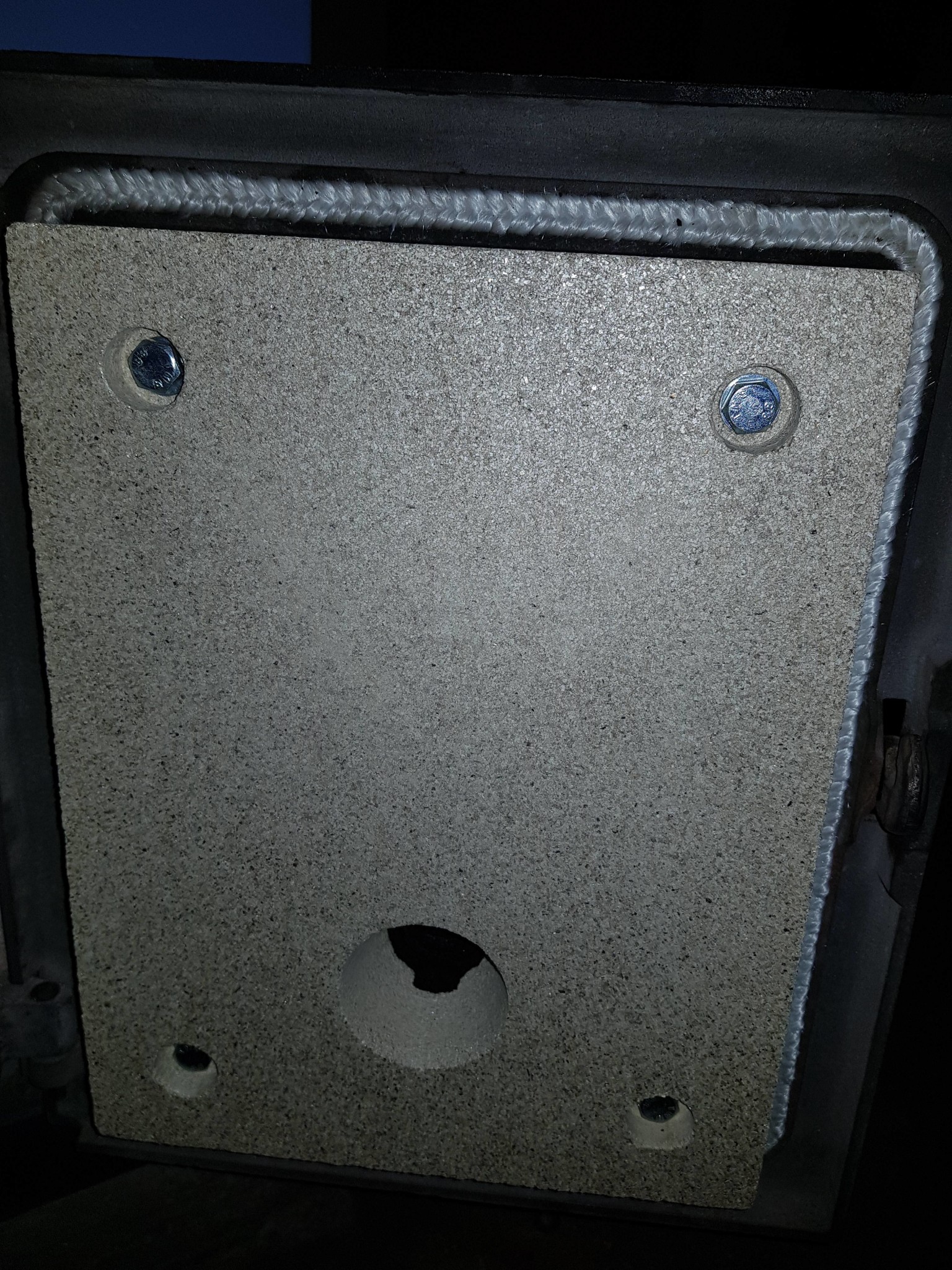

Jag får som du säger testa mig fram när nya keramiken sitter på plats och torr ved finns att elda med.

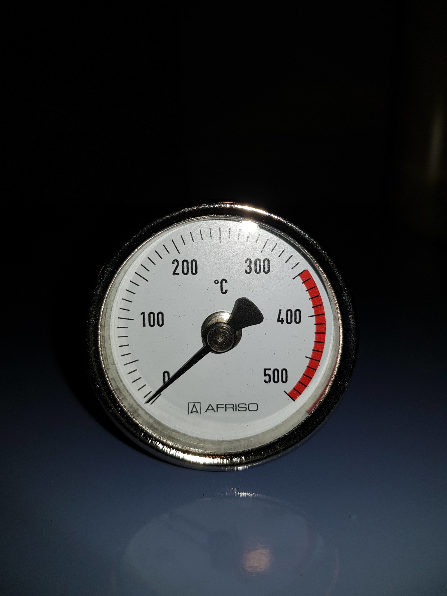

Fick rökgastermometer och avsotningsmedel levererat idag ska bli spännande!

Idag kom rökgastermometern och avsotningsmedel.
Ändrade mig angående position av termometern då den inte riktigt nådde dit där värmen färdas.
Fick sätta den snett uppåt för precis innanför närmare pannan är det dubbla stålrör och det ville jag inte borra igenom.
Tycker det blev bra.
Testade termostaten innan i kokande vatten och den visade 99C så den mäter korrekt.
Kostade 225kr på eldkraft.

Några fler bilder på hur pannan ser ut nu efter lite skrapning och utan keramik.
En sak jag upptäckte som måste vara fel är det övre luftintaget, även kallat by-pass spjället?
Testade att dra den fram och tillbaka för att säkerställa funktionen.
Den verkade inte fylla någon funktion alls vad jag kunde se.
Då tändes en lampa i huvudet.
Det låg ju en metallplatta i ett annat rum i källaren som jag sett.
Testade att hålla den mot by-pass öppningen i pannan och visst fan ska den sitta där.
Finns den någon som helst anledning till att dom monterat bort den?
Haha inte fan undra på att det inte varit någon skillnad med öppet eller stängt spjäll..
Vet inte hur det ser ut , men en del pannor har ett sådant spjäll som är öppet när du tänder
och stänger när det blivit fart i pannan , det blir till att tänka om med drag i pannan
Då går rökgaserna runt i rören som finns , annars ut till kråkorna
Passa dig nu , så inte får klagomål från dom

Nu får du köpa en trisslott när du nu har hittat orsaken till att din panna inte kommit upp i 90°C.
Gör rent bypass spjället noga och de ytor som skall täta. Ny keramik och ett fungerande bypass spjäll samt ett väl rengjort förbränningsrum så blir din panna nästan som ny.

Sådär då sitter nya keramiken i pannan
väntar på torr ved så får vi se om det blir någon skillnad.
Tycker att det är lite glipor/springor mellan keramikstenarna men har läst någonstans att det fylls med aska när man eldar och på så vis tätas det.
Det som byttes var all keramik, packning till båda luckorna och isolerstenen till askluckan.
By-pass spjället fick även äntligen fylla sin funktion då luckan monterats.
Båda ramarna för luckorna togs ner och fick nytt pannkitt så nu är det tätt.
Tidsåtgång på allt ca 5h.

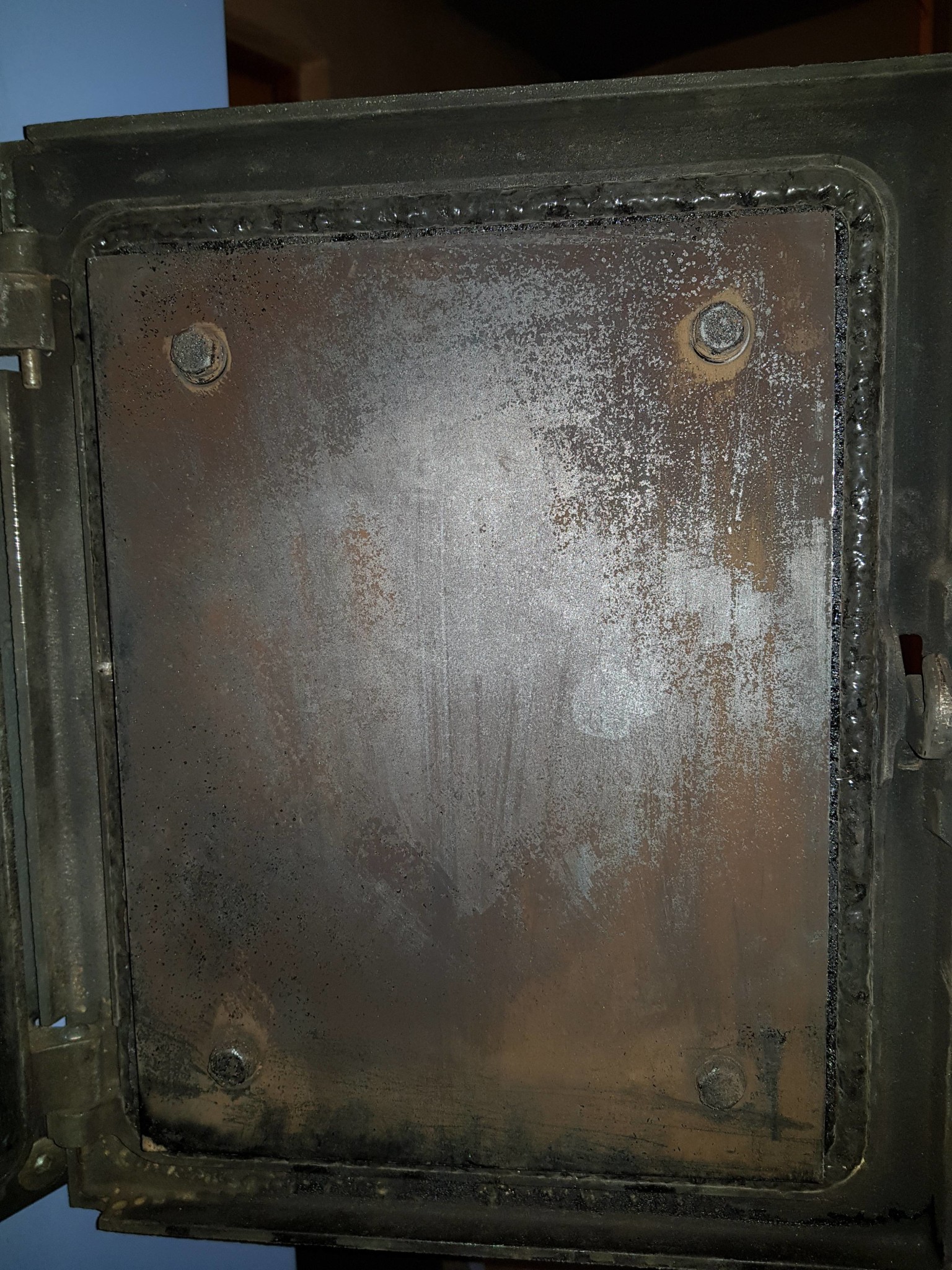

Laddar upp bilder från under bygget.
Notera den gamla förbränningsskålen xD
Bild 4.
Bottenplattorna ska egentligen ligga i nivå med askluckans kant men hela luckan är skev så stenen ligger som den ska. Annars får man riva isoleringen under och det bör man inte göra.
Ett mycket stimulerande projekt får jag erkänna
