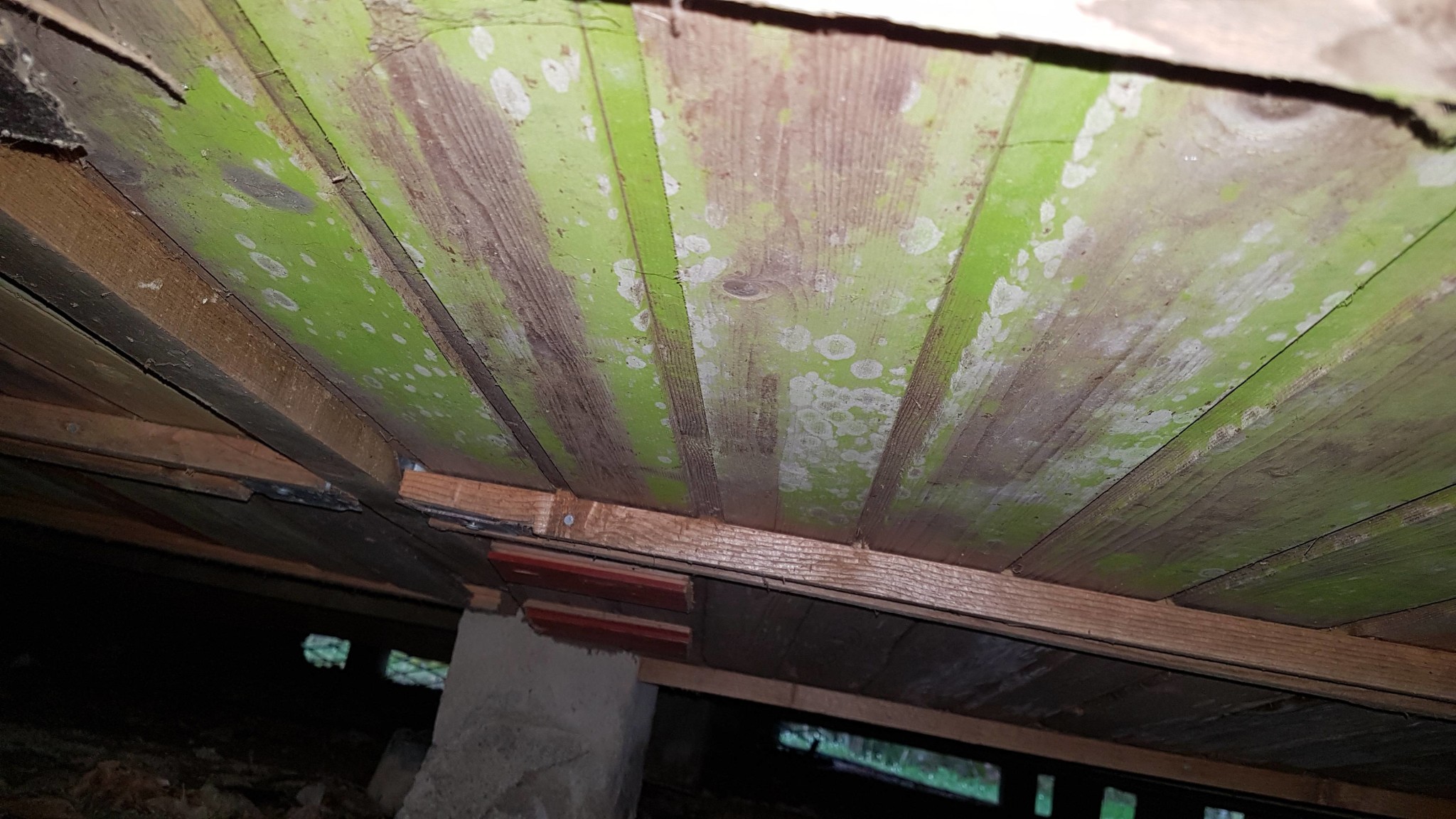

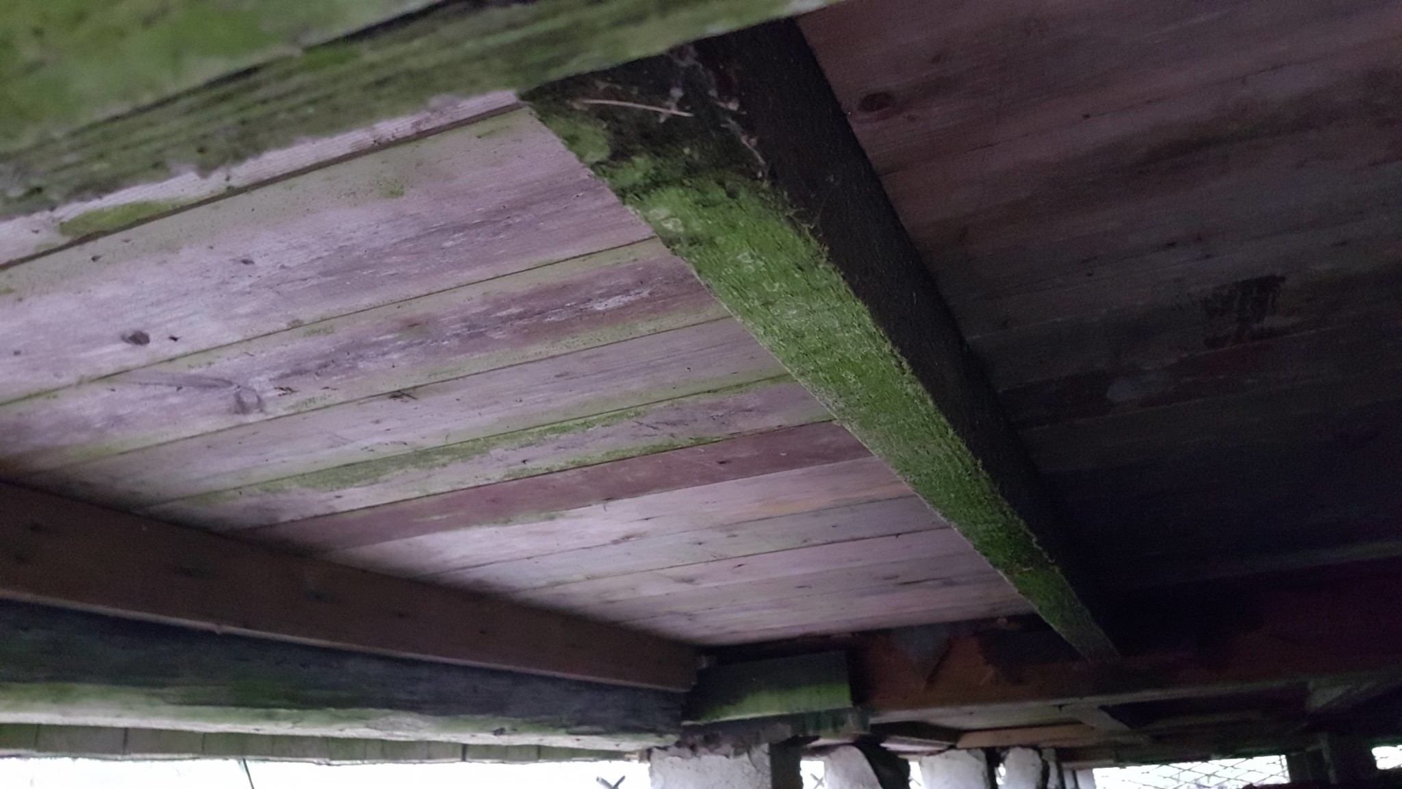

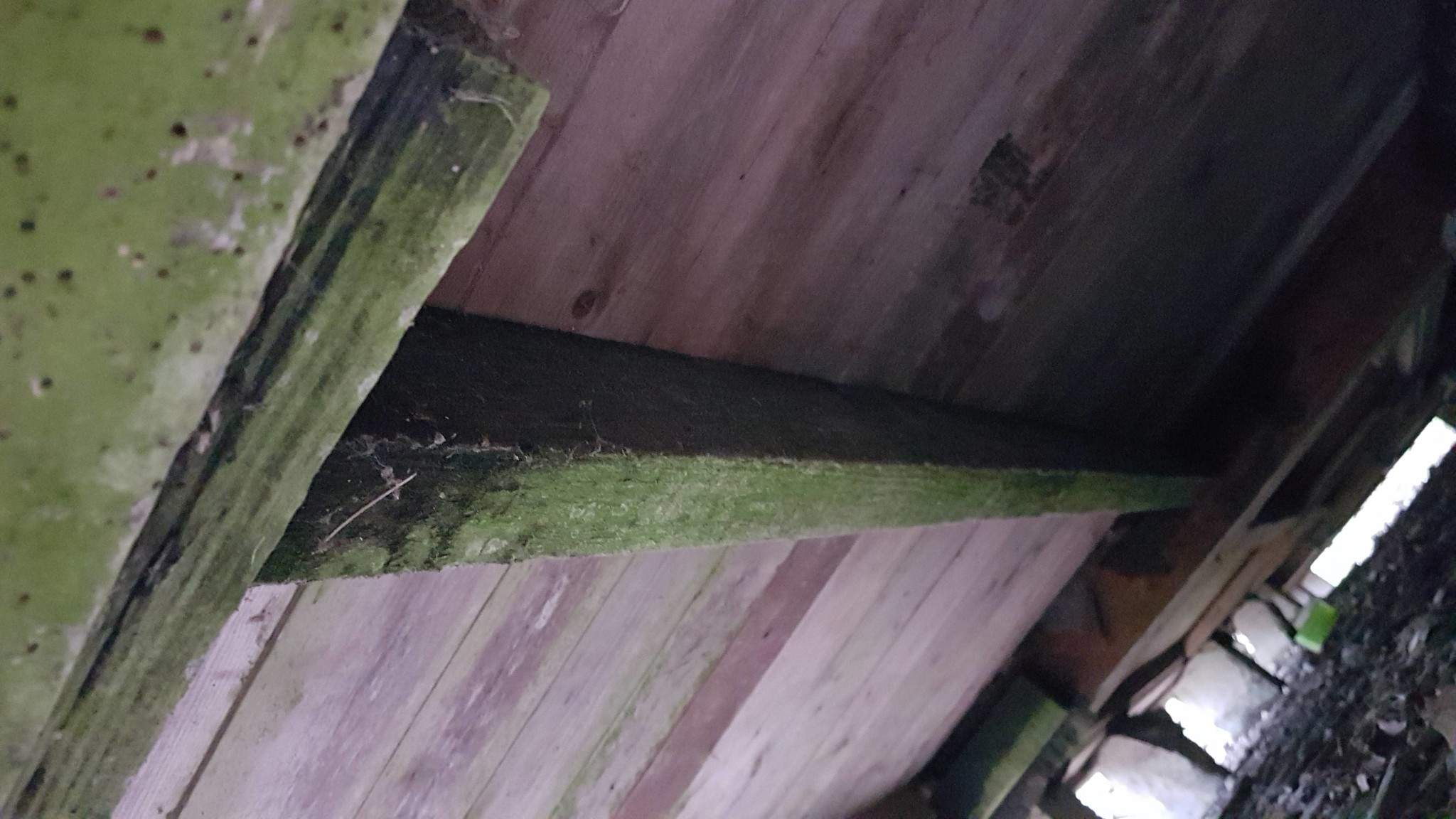

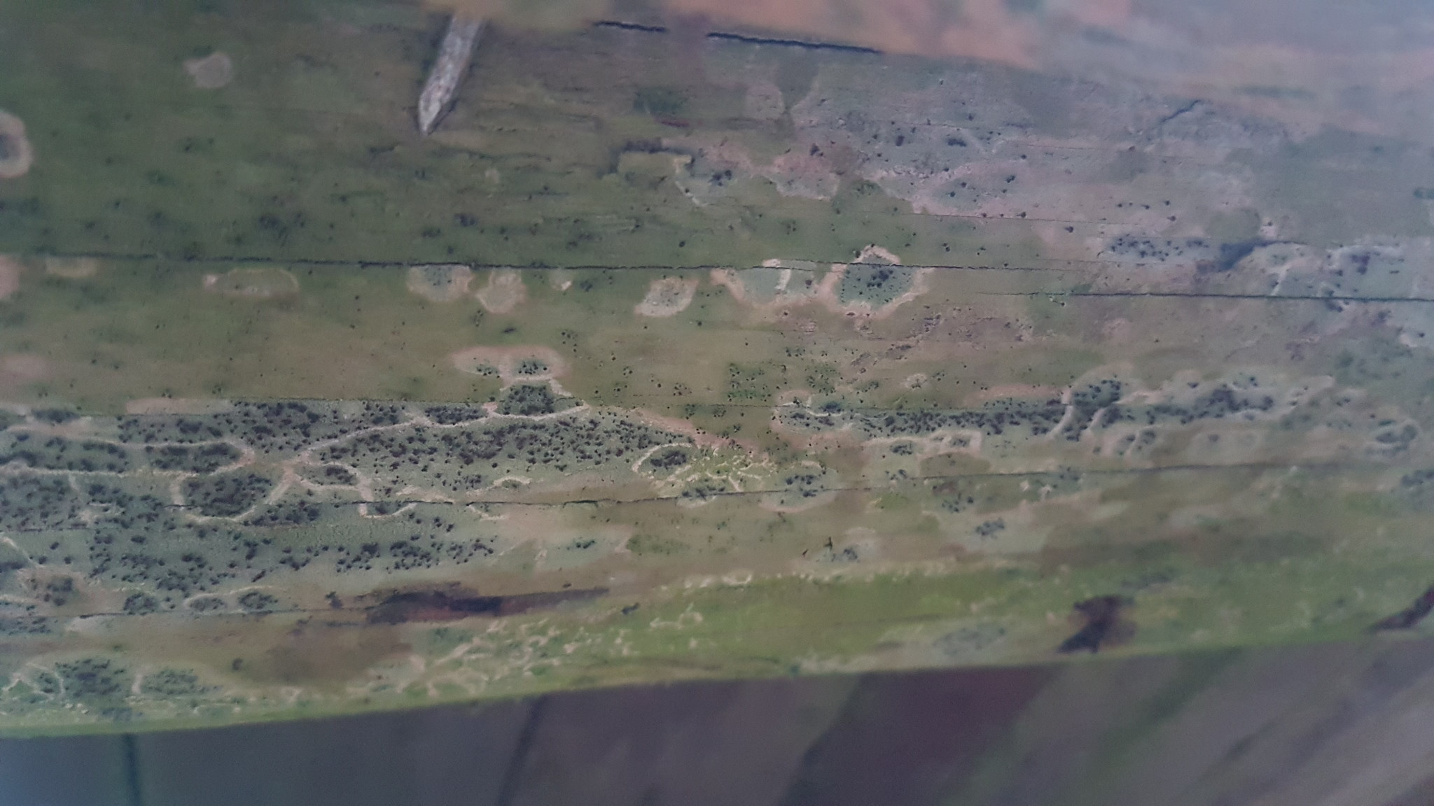

Har tittat på ett fint fritidshus med bra läge nära en sjö. Men blev lite bekymrad när jag kikade under plintgrunden som på sina håll verkar angripen av mögel. Dock inte överallt.
Vad säger ni - hur illa ser det ut på bilderna? Går det att åtgärda?

Är nog inget att bekymra sig över. Backen är väl periodvis lite fuktig och klimatet vid en sjö bidrar väl lite. Naturen ser ut att hålla det där i schack hur bra som helst. Hade det varit ett aktivt angrepp som växer okontrollerat så hade golvet troligen varit skit för länge sen.......

De svarta prickarna är väl mögel, men det gröna tycker jag mer ser ut som alger.
Det låter ju bra i så fall. Tycker du inte man borde göra något särskilt då? Ta bort påväxten och plasta in marken eller liknande exempelvis.S Stefan1972 skrev:

Tror inte att det är lugnt, men jag skulle gissa att det är bättre än mögel. Annars ser man ju ut att komma åt väldigt bra för att tvätta undersidan med någon sorts alg- och mögeltvätt. Det skulle jag göra först och sedan kolla om det kom tillbaka, innan jag gick på med inplastning och liknande.P PierrePierre skrev:

Jag skulle inte göra ett dyft...........gör man inget åt "problemet" så kommer det gröna tillbaks och i det stora hela lär man ju tänka på vilken tid det har blivit sådär. 1år? 20år?
Ingen större ide att ligga och tvätta sig blodig om det snart är tillbaks..........
Har det blivit sådär på lång tid och det inte blir konstant värre så häller naturen det där på en lagom nivå och det spelar som sagt ingen roll annat än det psykiska.......
