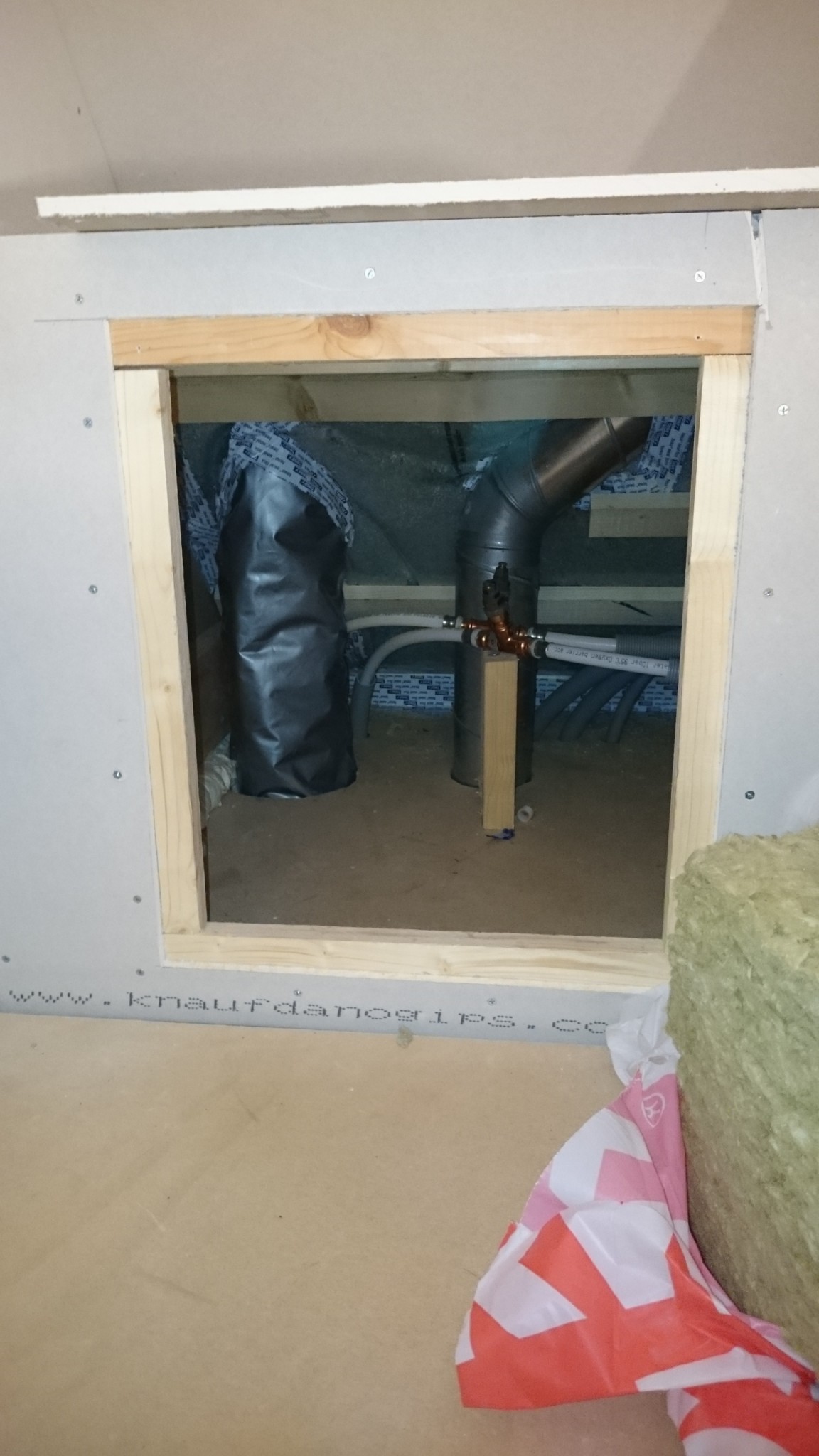

Hej. Tänkte kolla om detta är en godkänd installation(gvk och/eller säkervatten)?
Anslutningen sitter ovan värmepump som står i tvättstuga. rör för varm,kallvatten och golvvärme.
Anslutningen sitter i kattvinden. Kattvinden är isolerad och ångspärrad utåt(dvs varm). Ingen isolering i innervägg. Isolering i mellanbjälklaget.
Kommer sättas en oisolerad 500x500 inspektionslucka/vindslucka i plåthålet på bilden.
Dvs. Får jag problem med försäkringsbolaget om jag får en vattenläcka i framtiden?

Tack. Har du någon regel eller dokument att hänvisa till?
Jag tror förresten att jag har fel, det är bara rör till golvvärme det där, vattenrören går bakom och är som ni ser längst ner i högra hörnet ej skarvade.. Förändrar det något? Golvvärmen är ju ett slutet system med manuell påfyllning(1-2 bar)
Givet att detta inte är trycksatt ännu, finns det något godkänt skåp med inbyggd man skulle kunna sätta det i och sedan dra dräneringsrör ner till golvbrunnen i tvättstugan där tätskikt finns?
Skulle det vara en godkänd lösning?

Det är en godkänd lösning enligt säkervatten, ingen rörmockare vill dock jobba vidare på en sådan koppling.
Det går inte att våtrumsskydda kattvinden pga att det skulle bli dubbla tätskickt.
Eftersom värmepannan sitter rakt under kan man sätta ett 350 kopplingsskåp i innerväggen(till höger) och flyttak kopplingen dit, för att sedan dra fram nytt rör från pannan (rakt under) samt dra ett skvallerrör ner till tvättstugan(under) där det finns golvbrunn.
