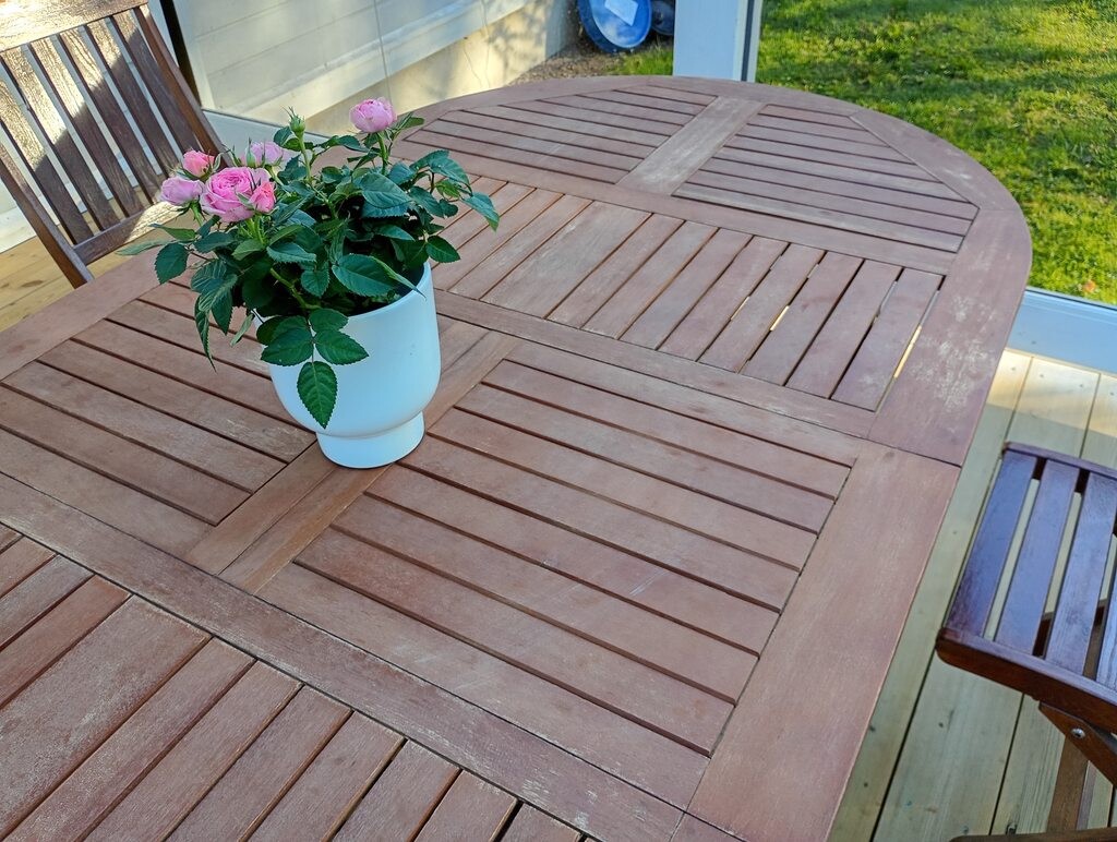

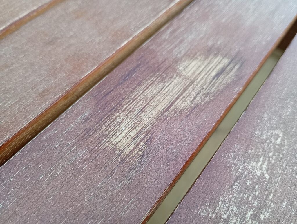

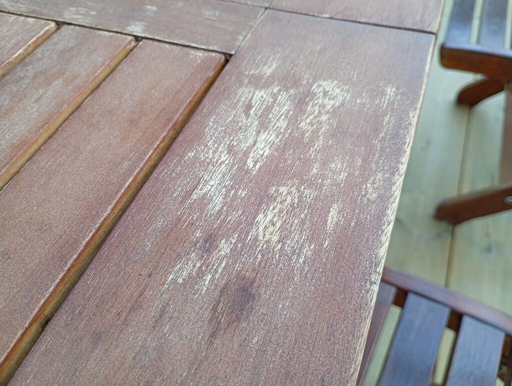

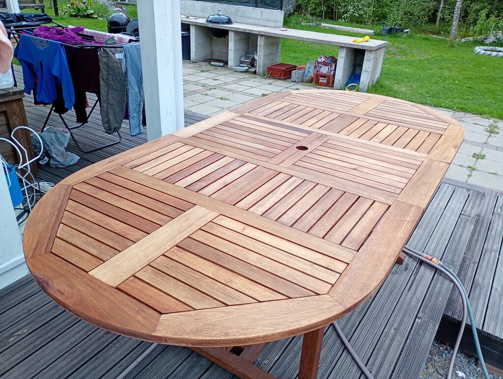

Köpte detta bord för kanske två år sen. Tycker ni detta ser ut som teak? Ytbehandlingen verkar vara nån form av lackbets som döljer en ljusare typ av trä.
Tips annars på hur man kan snygga upp bordet igen, jag tänkte kanske sickel eller scotchbrite och sen teakolja men om det inte är teak på riktigt vet jag inte om man borde överväga nåt annat.

Acacia är ju ett vanligt träslag för utemöbler
Pettman
Okej nån som har några tips för hur jag bör behandla det träslaget, eller är det samma som teak?
Annars kör jag väl på att sickla och lägga teakolja.
Wipe on varnish eller danish oil låter också intressant förstås.

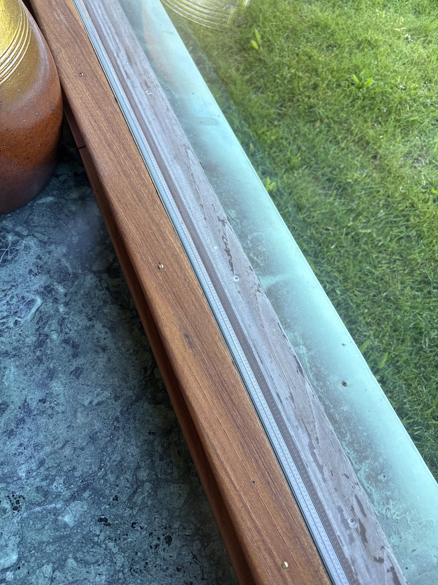

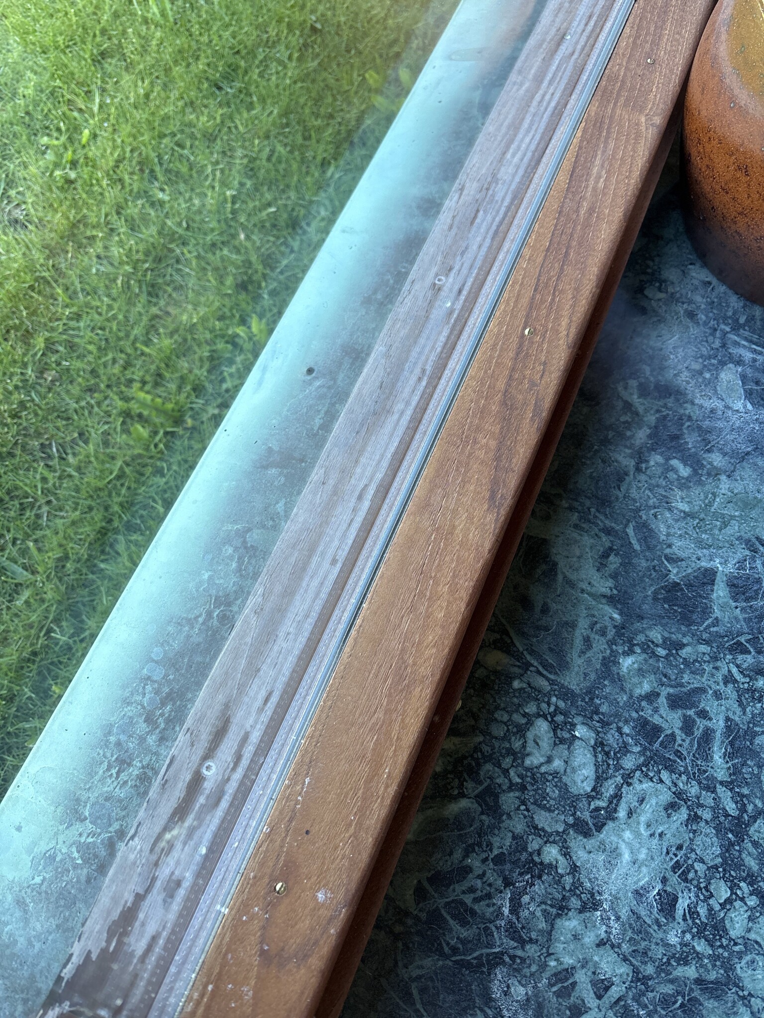

Jag tycker det ser ut som teak. Teak bleknar och blir silverfärgad om den är obehandlad, titta t ex på båtar med teakdäck.
Tycker det ser ut som teak. Hade rek teakolja. Men då borde man nog få bort befintlig beläggning…? Så här ser det ut före och efter behandling på våra fönster.
Lite svårt att se med kopparn utanför. Någon har målat literna på utsidan… det skall bort och oljas också..

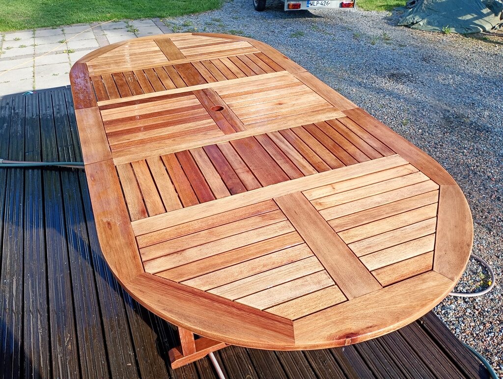

Så här ser bordet ut efter jag tagit bort finishen och spolat det. Frun gillade som mörkt men jag tycker detta ser ganska bra ut. Kanske kan kompromissa litet.

Jo, teak används fortfarande flitigt i utemöbler. Men Akacia är väl numera det vanligaste i de lägre prisklasserna. TS bord ser ut som Akacia.
Jag kollade med min leverantör av exotiska träslag. Den vilda (heter det så?) teak som i dag inte längre går att importera ligger på runt 250 000 per kubik i Sverige, så den lär ingen göra utemöbler av. Jag har några till salu på lagret här, men med det priser lär de bli liggande.
Den som man får importera är odlad och kommer från samma träd, men odlad på annan plats och i annan jord. Den är inte alls i kvalitet så att den duger för kräsna båtbyggare, så den tar de inte in. Lite som att en vinbuske som flyttas till säffle inte ger likadant vin som i Frankrike. Den kostar Inte i närheten av den ursprungliga, men ligger ändå närmare 100 000 per kubik ut. Grythyttan har råd att använda den, då de tar bra betalt för sina möbler. "Teakmöbler" på byggvaruhusen tror jag inte skulle klara ett DNA-test.
Såhär blev det efter behandling med teakolja åtminstone
