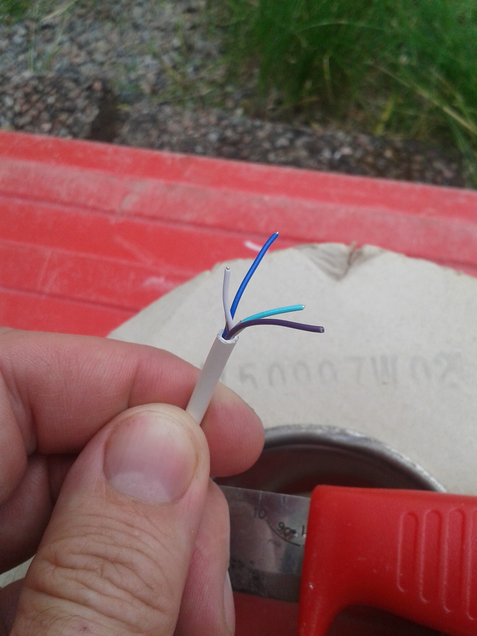

Jag råkade nu hitta en rulle med kabel i källaren. Se bild! Kan jag använda den? Färgerna verkar stämma. Kvadraten vet jag inte, ser tunn ut men 0,6 är ju tunt. Eller är det inomhuskabel? Nuvarande kabel är tjockare, segare och har svart hölje. Vad är skillnaden i funktion mot den vita tunna som jag har hittat? Det kommer ju inte hamna direkt i mark utan ligga inne i ett rör.

Nej. För detta bruk bör du använda Utomhuskabel. Ovan jord kan du Därimot använda denna. Jag tror att risken är stor att teleteknikerna inte godkänner denna kabel. Använd den rekommenderade. (ELLY. 4x0,6) Denna är troligen endast på 0,4-5mm2 //VikStri.

Det jag fick installerat var både och, det var en grå kabel med ytterligare ett svart ytterhölje, det svarta skalades bort när det gick in genom väggen.

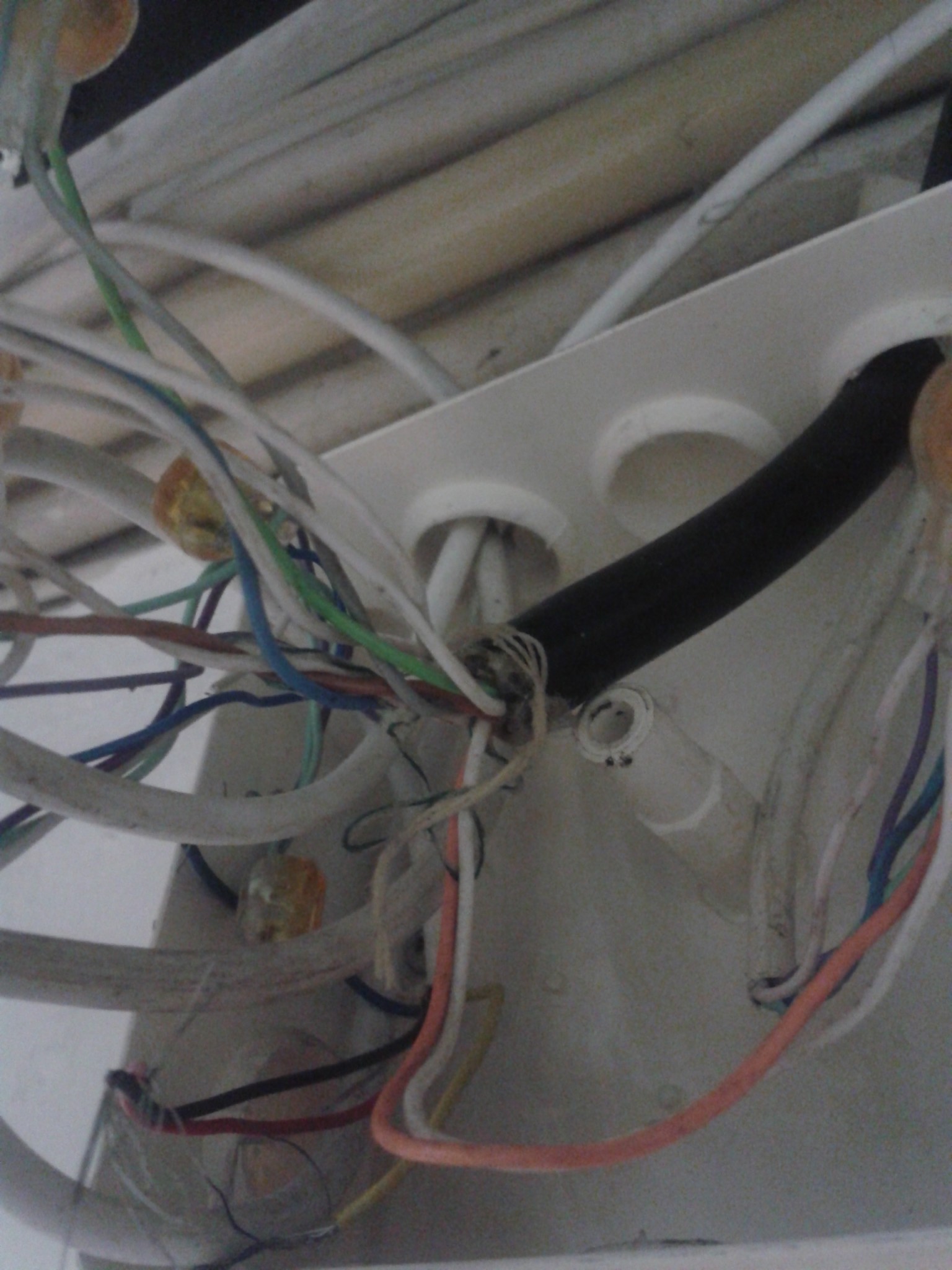

Och en herrejösses-överraskning till: Nu tittade jag i kopplingsdosan inne i huset, hmm vilket nystan... Inkommande kabel är alltså den svarta i mitten, men det ser ut att vara typ 8 ledare. Varför?? Borde jag skaffa en sådan i stället? Men det mesta i den befintliga är inte kopplat till något utan hänger bara löst...

Undvik skarv under marken, ligger röret i marken kommer det garanterat rinna ner vatten där förr eller senare så kabeln (och därmed skarven) kommer att ligga i vatten ibland. Ingen höjdare. Och om skarven behöver repareras, hur gör du då? Då måste du gräva upp, att försöka dra ur kabeln lär inte funka bra.
Det bästa är nog att dra i ny kabel hela vägen (inte till stationen dock, utan till närmsta kopplingsplint, till stationen kan det ju vara flera km).
