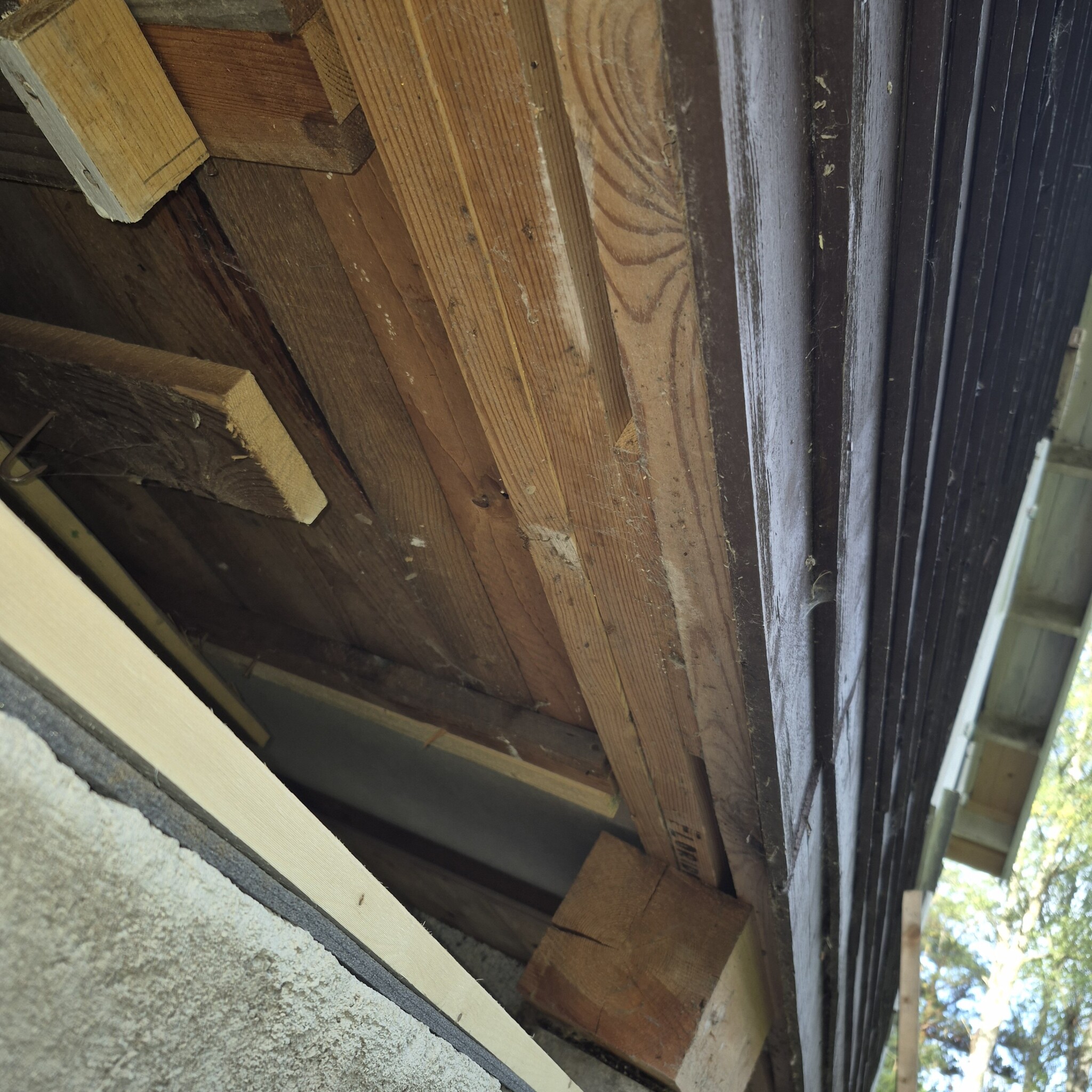

Håller på med lite ombyggnation och då blev jag fundersam. Är detta en luftspalt? Det hade varit lättast att sätta igen detta men kanske har någon funktion.
Springa i husets fasad med träbjälkar och paneler, misstänkt luftspalt från ombyggnation av fritidshus från 1966.

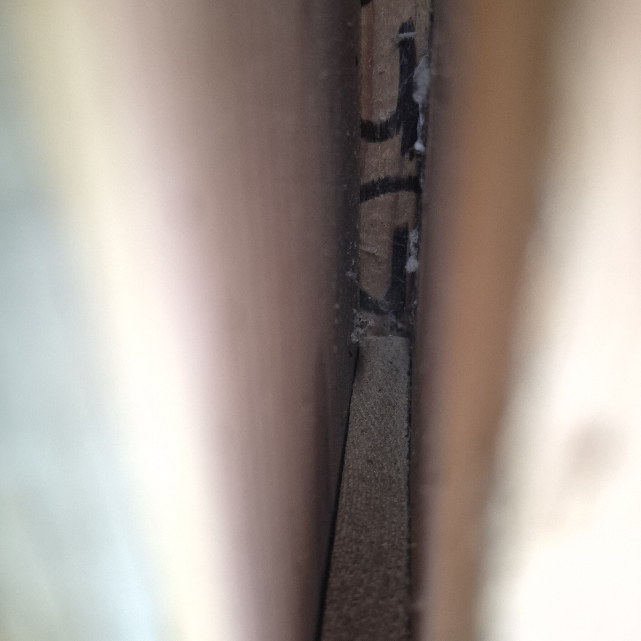

Det är fritidshus -66, fjällpanel, med typ 7cm isolering. Denna springa på några centimeter sitter runt hela huset. Ser helt klart ut som att man byggt ut den med distanser. Men när man tittar in där ser det ut att ta stopp. Springa i träpanel med mörk bakgrund, potentiellt en luftspalt, fotad inuti ett fritidshus.
Är det golvspånet som syns där inne kanske?
Kan det vara en påbyggd fasad? Kanske för att få rätt djup för isolering?
Ja kanske är råsponten man ser. Men hur funkar det med luftspalt, behövs det ALLTID? För om det inte är luftspalten så är det ingen luftspalt alls för väggarna.
