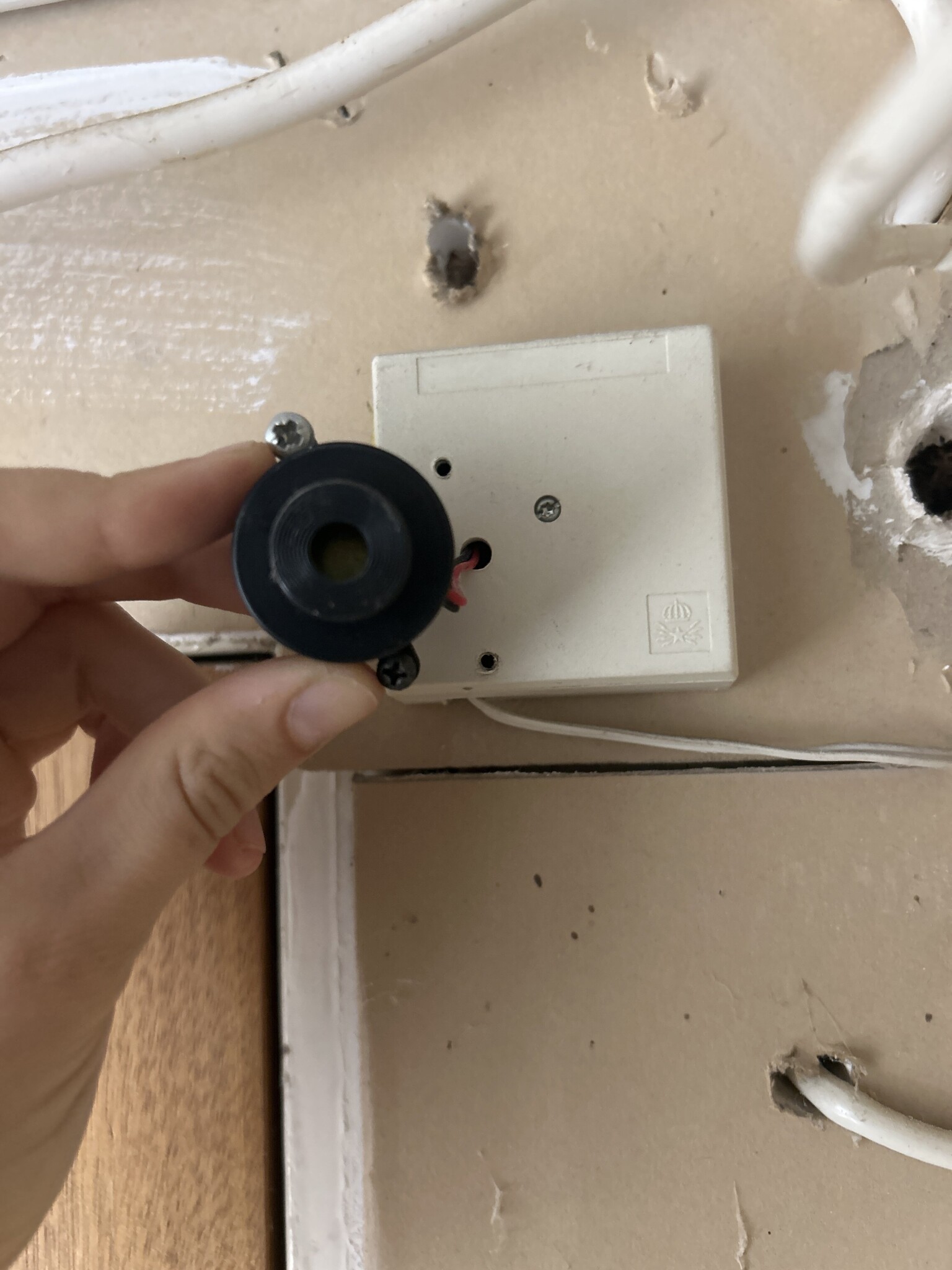

Eftersom där är en televerket-logga så gissar jag på en extra ringklocka till telefonen.
M MalinC1 skrev:
Stort tack för din snabba hjälp! Så bra att det var televerkets logga! Det är lite före min tid…13th Marine skrev:
Det där ser hembyggt ut.

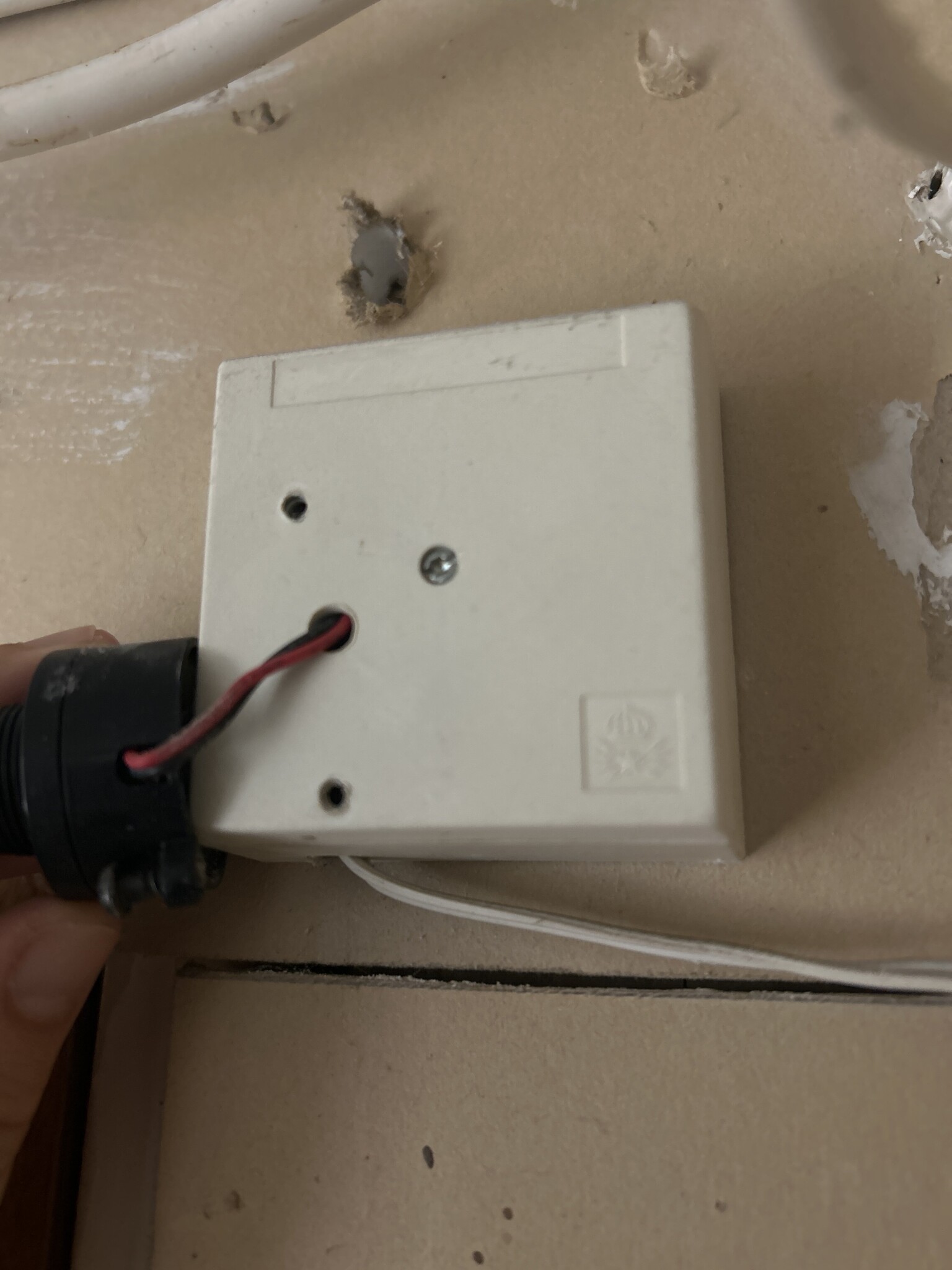

Jag skulle följa tråden tills det dyker upp något som antingen är telefon eller inte,
Det kan ju vara driftlarm till värmesystem, varning för full septiktank etc.
En bild från insidan kanske avslöjar mer.
P.s. Den svarta summern ser ut som min favorit,
Är det så så drivs den på 3-24V likström och är väldigt strömsnål, så den är värd att spara.
Jag håller med, det ser ut som ett hembygge. Jag tror inte på extra ringklocka till telefonen utan en summer som larmar om något, enligt ovan.
Inuti lådan gissar jag att vi hittar en skarv och inte så mycket mer. Man har nog bara återanvänt en gammal kopplingsdosa från Televerket.
