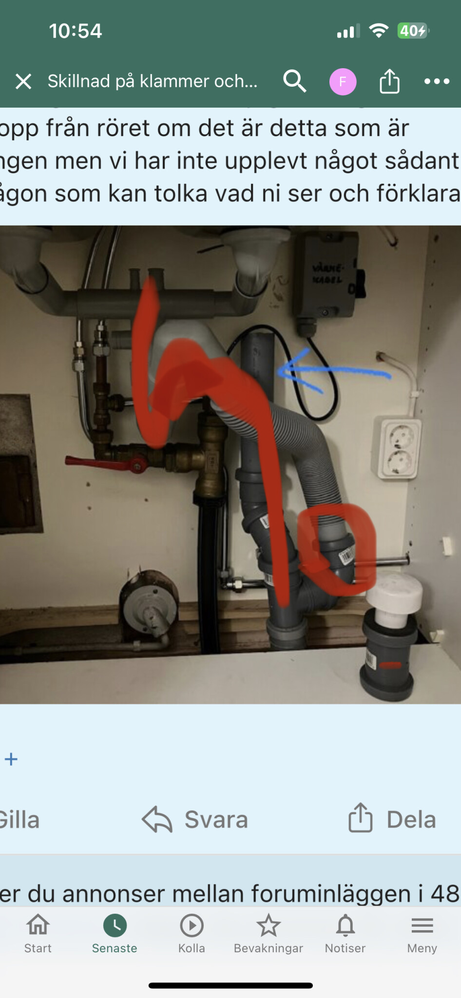

Jag har dåligt utflöde i ett handfat hemma och har försökt lösa problemet. Ett förslag jag har fått är att det skulle handla om luft i rören och då fick jag frågan om hur det såg ut med avloppsventilering i huset. Det är ett äldre hus där vi kopplade in vatten för ca 20-25 år sedan. Handfatet befinner sig i en tillbyggnad som vi gjorde för åtta år sedan och kopplade in i det existerande systemet.
Jag har försökt reda ut lite i hur allt är kopplat men den bifogade bilden kommer från den "äldre" delen av huset. Röret som pilen pekar på har tidigare haft en ventil på sig men denna har varit borttagen i minst tre år utan några problem. Enligt den rörmokare jag rådfrågat borde det lukta avlopp från röret om det är detta som är ventileringen men vi har inte upplevt något sådant.
Är det någon som kan tolka vad ni ser och förklara?

Att sätta tillbaka den är ju inget större problem, men du tror alltså att det röret är avloppsventileringen.F Fredrik Johansson2667 skrev:
Kan denna ventil hjälpa till att få bort luft i andra delar av systemet om den sitter på plats?
Den tar endast in luft när det behövs, kopplar du enligt bild så är det en krök mindre för vattnet att ta vägen så blir det bättre flödeW Winthrow skrev:

Det har nog varit ventileringen. OCh det borde lukta illa både i skåpet och resten av huset, om du tar bort vacuumventilen.
Så avloppsventilationen är det nog inte fel på där iallafall.
Om det rinner trögt så har du stopp någonstans. Mest uppenbart är ju att rensa det vi ser här på bilden. Det brukar sätta sig avlagringar i "kopparna" som ansluter mot diskbänken/handfatet. Nästa är vattenlåset. I ditt fall är vattenlåset den Z formade f´rörbiten. Funktionen är att det skall stå vatten i kröken som spärrar för dålig lukt från avloppet.
Avluftningen har funktionen att när du spolar ut mycket vatten. Ex. häller av en hel kastrull, så fylls avloppsröret med vatten som rusar fram. Då bildas det undertryck mellan vattnet i röret och vattenlåset, det kan suga bort vattnet ur vattenlåset, så att det sedan börjar lukta illa. Det bromsar också vattnet i röret, undertrycket bromsar. Därför har man avluftning som släpper in luft i röret bakom det framrusande vattnet. Normalt har man avluftningen som ett rör som går upp över taket på huset och är öppet där. Men om det inte går, så gör man som här med en avluftning inomhus. För att den inte skall släppa ut illaluktande luft har man en vacuumventil i de fallen. Den kan släppa in luft i röret, men släpper inte ut någon luft till rummet. Ett vanligt fel ör att sådana ventiler beckar igen och inte öppnar som de skall, eller låser sig i öppet läge så det börjar lukta i rummet.
Rören vi ser på bilden går att ta isär genom att dra och vrida. Kopparna mot diskbänken, sitter med skruvar uppifrån.

Tack för utförligt svar! Det är bra flöde i avloppet på bilden, problemet är i badrummet. Där är det konstiga att duschens avlopp funkar utmärkt men inte handfatet. Har plockat isär hela vattenlåset och försökt göra rent med en meterlång "viska" i avloppsröret som går ner i golvet från handfatet. Inte hittat några stopp eller mer än lite beläggning i rören. Har inte bild på hur det ser ut tillgänglig men kan lägga upp ikväll.H hempularen skrev:Det har nog varit ventileringen. OCh det borde lukta illa både i skåpet och resten av huset, om du tar bort vacuumventilen.

Här hemma brukar dålig avrinning i handfatet vara att det kleggar åt med tandkräm och diverse i själva bottenventilen på handfatet och inte i själva vattenlåset längre ned - Testa att skruva isär den delen…W Winthrow skrev:Tack för utförligt svar! Det är bra flöde i avloppet på bilden, problemet är i badrummet. Där är det konstiga att duschens avlopp funkar utmärkt men inte handfatet. Har plockat isär hela vattenlåset och försökt göra rent med en meterlång "viska" i avloppsröret som går ner i golvet från handfatet. Inte hittat några stopp eller mer än lite beläggning i rören. Har inte bild på hur det ser ut tillgänglig men kan lägga upp ikväll.
Har du använt en insexnyckel och demonterat botten i handfatet ? Där brukar de gömma sig massa elände som tankrämsrester osv.W Winthrow skrev:Tack för utförligt svar! Det är bra flöde i avloppet på bilden, problemet är i badrummet. Där är det konstiga att duschens avlopp funkar utmärkt men inte handfatet. Har plockat isär hela vattenlåset och försökt göra rent med en meterlång "viska" i avloppsröret som går ner i golvet från handfatet. Inte hittat några stopp eller mer än lite beläggning i rören. Har inte bild på hur det ser ut tillgänglig men kan lägga upp ikväll.
